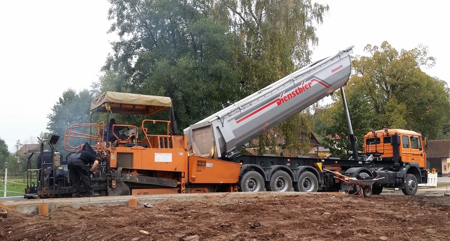

wir haben uns letztens eine neue 22,5m³ Halbschalenmulde von Reisch aus Stahl gekauft.
Nun hat der Fahrer gestern angefangen das erste mal mit diesem Auflieger Schotter auf dem Radweg zu verziehen. Kette eingehängt. Nun hat er folgendes Problem, das sich ab 1/3 aufgekippten Auflieger die HA der Zugmaschine ca 15 - 20 cm in die Luft gehoben wird. Er hat schon mit Luftfederung, Liftachse gespielt aber immer wieder das gleiche. Könnte da jemand Helfen?
Allradzugmaschine MAN F2000 FE 460
Vielen Dank und schönen Abend noch
EDIT:
Ganz vergessen, zuvor war ein 20m³ Kempf Auflieger dran, da hat es ohne Probleme geklappt.

Vielleicht ist der Überhang des Aufbaus hinter der letzten Achse länger als bei dem Alten.
Dadurch dass die Kette die Heckklappe sperrt und das ganze Gewicht hinten drückt hebelt es die Hinterachse der SZM aus. Längerer Hebel, mehr Kraft!
So könnte ich es mir erklären.

Ganz einfach, Sattelvormaß verändern!!
Sattelkupplung versetzen

Vielleicht solltet ihr beide vorderen Achsen des Aufliegers für diese Zwecke liften.
Sattelvormaß verändern bedeutet auch mehr Belastung auf die VA.

Jeder Auflieger reagiert anders, der Fahrer sollte darauf achten nicht gleich zu hoch Kippen sondern immer nur so das gerade das benötigte Material nachläuft.
Wir verziehen mit 4x2 SZM und Plastikboden auf den Auflieger (wer Erfahrung damit hat weis wie das Meterial damit rutscht) ohne Probleme, egal ob Kempf, Schwarzmüller oder Langendorf.

Wie ist denn die Luftfederung gesteuert?
-Der senkt dann nicht ab beim Kippen oder?
ich kenn das von Langendorf, da hebts einen beim normalen Kippen gerne schon mal aus, weil die Federbälge voll auf Druck bleiben, hat dann ne Ameise unter die erste Achse des Aufliegers gekackt hängst du mit der Zugmaschine voll in der Luft...
Die Schmitz und Kempfmulden Senken beim Kippen ab, da passiert nichts ...

Hallo Marco
Achtet beim Laden unterm Band auf richtig verteilte Ladung- bei 4 Haufen den ersten über der Antriebsachse ziemlich hoch laden, den zweiten Haufen nur etwa 3/4 hoch laden, die letzten zwei hoch laden, wie einen Katzenbuckel.
Beim Verziehen zuerst mit allen Achsen losfahren, nur etwas höher kippen bis das Material rutscht- im Fahren dann die Liftachse manuell ( im Fahrerhaus betätigen) anheben. Am besten gleich mit Allrad losfahren. Und nie schneller als 2 klein!!!
Hatte selten Probleme damit.
Hast vielleicht ein Foto vom Fahrzeug? Danke.

Luftfederung ist so gesteuert das er beim kippen automatisch absenkt, aber is von Werk ab ein Schalter dran wo man das ausschalten kann.
Wurde auch schon probiert aber half nicht wirklich was.
Mit Allrad losfahren sowieso smile aber das mit den Haufen werd ich ihm mal sagen wenn er irgendwann mal wieder fährt.
Bild ist im Anhang.
Vielen Dank
