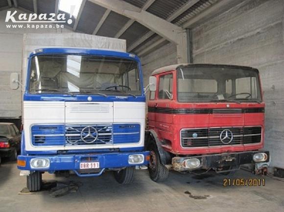

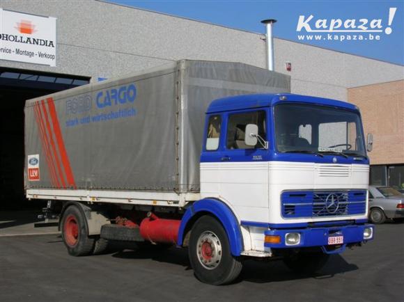

In Belgien gibt es noch einen 1926 LKW und 1418 Zuhmaschine zum verkaufen,zu finden auf Kapaza WWW und den 1926 ist noch in guter zustand habe im schon gesehen. Steht schon Monate auf Kapaza vielleich billig zu bekommen,und Deutsch wir gesprochen durch den Verkaufer. Hoffe das er nicht nach Afrika geht ist einfach zu schön.
