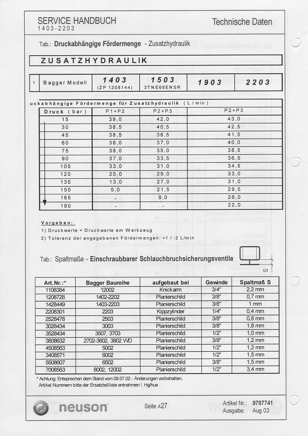

Nachfolgend die Daten vom Neuson 1403-2203 welche nicht im "normalen Handbuch" zu finden sind.
derHeisinger hat dieses Bild (verkleinerte Version) angehängt:
01.09.2009 17:13 derHeisinger ist offline E-Mail an derHeisinger senden Beiträge von derHeisinger suchen Nehmen Sie derHeisinger in Ihre Freundesliste auf
