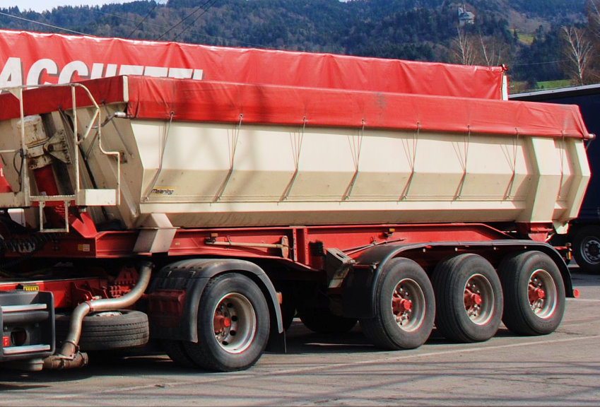

Es gibt ein System, wo die Abgase in einen Kipperaufbau mit doppeltem Boden bzw. Wände geführt werden, um so Teer/Asphalt transportieren zu können, und ihn dabei warmzuhalten. Ich hab erst einmal so ein Fahrzeug in echt egsehen, und das war als Kind, daher hab ich auch kein Foto leider. Hat jemand vielleicht Bilder von sowas, bzw. wisst ihr wer solche Aufbauten herstellt? Wird sowas überhaupt noch hergestellt? Um Missverständnisse zu vermeiden, ich spreche hier wirklich von KIPPERfahrzeugen die auf den ersten Blick ganz normal aussehen, NICHT von Fahrzeugen mit Asphaltbirne oder ähnlichem!

schau einmal hier -> Klicken

Die durch abgasbeheizte Mulden werden eher nicht speziell für Asphalttransporte verwendet, da die doch recht großflächigen Mulden kaum ausreichend durch Abgas so aufgeheizt wird, daß die Asphalt sein Temperatur halten kann bzw. diese Effekt ist dabei "nicht nennenswert"!
Es wird vorzugsweise als "Frostschutz" eingesetzt, damit in Wintermonate die Mulden um ein paar Grad übers Frostpunkt hinaus aufgeheizt werden kann, damit das Schüttgut sich nicht an die Mulden festfrieren kann!

Aber da hab ich dann mal ne frage, wenn da immer die Abgase rein gehn, baut sich da nicht mal ein druck auf?? oder ist da am Ende vom Kipper eine Öffnung wo es wieder raus kann??

logo müssen die Abgase entweichen können. Das siehst sehr schön auf dem letzten Foto vom Tom, Ladekante vorderer Bereich, da ist alles vom Ruß schwarz gefärbt. Da in diesem Bereich entweichen die Abgase.

Tach auch Zum thema Muldenheizung : diese dient in der tat nur dazu das im winter die zu befördernden Materialien nicht kleben können in der mulde ! Thema Kosten : Die letzte mulde die bei uns gekommen ist war ne 28 m³ Langendorf mit muldenheizung , Stossdämpfer von einer AllradMulde , Durchgehende ALu Riffelblech kotflügel Alcoa Alufelgen Poliert preis meine ich lag so um ca 33.000 € Mfg Max
