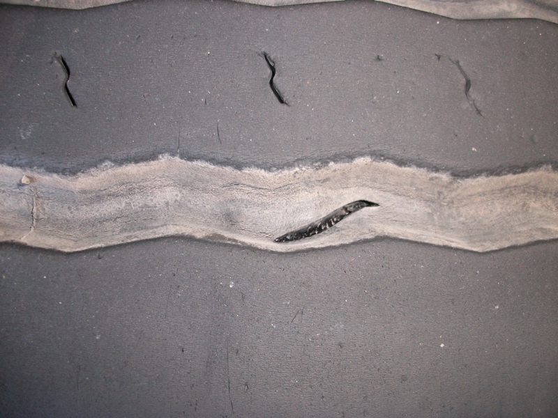

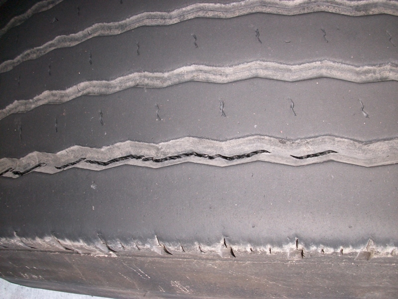

Moin, auf meinen Bildern sind meine Erfahrungen mit Nokian Reifen zu sehen.
Waren auf dem Auflieger, beidseitig A-B-C Achse. Nach ca. 95 - 100 tkm haben sie auf einmal alle angefangen zu reißen. A-Achse zeitlich etwas später da Liftachse.
Luftdruck prüfe ich immer spätestens alle sechs Wochen.
Der Verkäufer / Reifenhändler schloss einen Fabrikations- / Materialfehler nicht aus. ...alle 6 hatten die selbe Dot Nummer.
