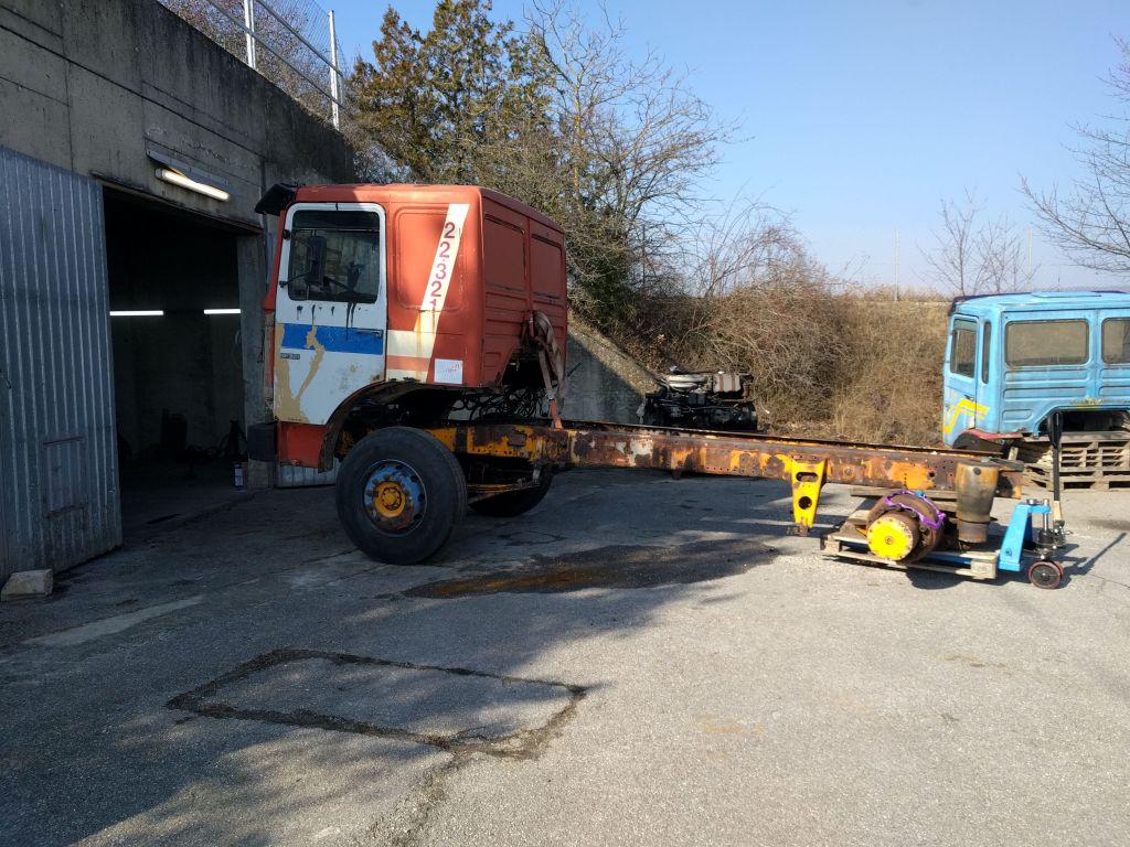

Nachdem ich die notwendigen Anschlagwinkel gebastelt hatte konnte der Motor ausgebaut werden. Jetzt sind nicht mehr viele Komponenten über welche ausgebaut werden müssen großes Grinsen
Update folgt...

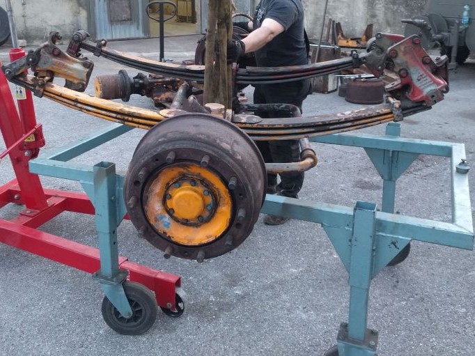

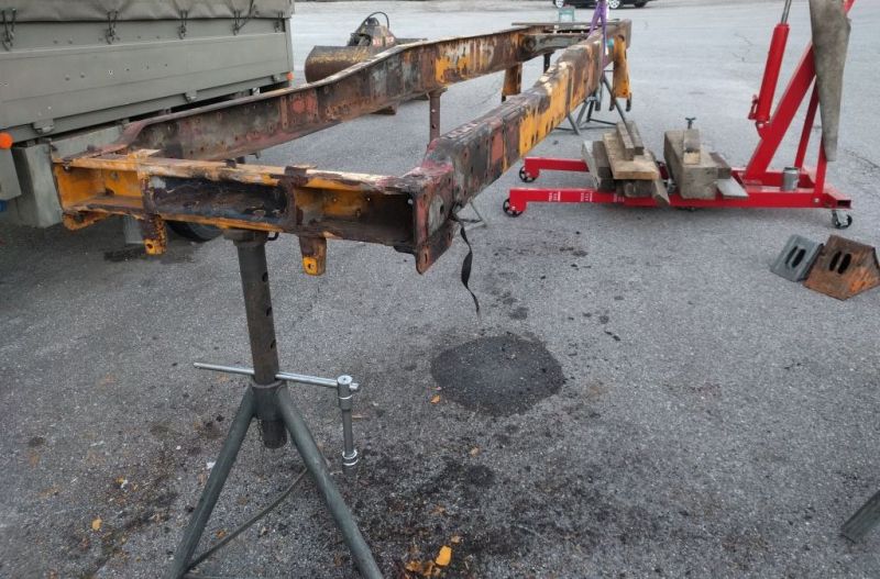

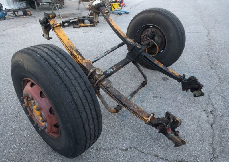

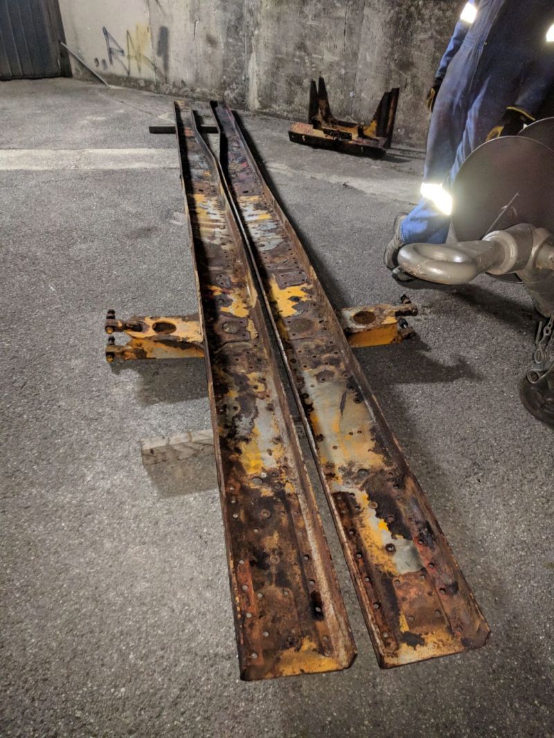

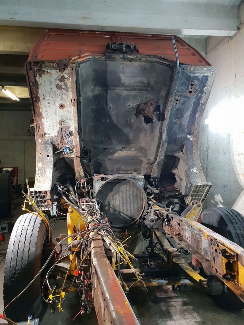

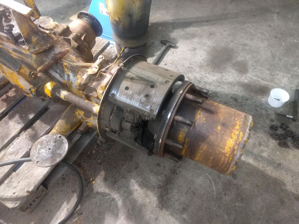

hier ein kleines Update über die Aktivitäten am 22.321 der letzten Monate:
- Fahrerhaus abgebaut und eingelagert
- Kühler ausgebaut
- Vorderachse ausgebaut
- Rahmen vollständig zerlegt
- Hinterachse teilzerlegt
- Vorderachse teilzerlegt
Das Fahrerhaus steht derzeit gut eingepackt in einer Ecke und wartet darauf aufgearbeitet zu werden. Schön zu sehen ist der super Zustand vom Blech unter bzw. hinter der Motordämmung. Da ist zum Glück kein Rost.
Anfang Mai werden alle Rahmenteile sowie die Achsen sandgestrahl, grundiert und lackiert.
Ziel ist es, dass Anfang Sommer der Rahmen wieder auf den Achsen steht und bewegt werden kann.
Beim zerlegen der Bremse auf der Hinterachse stellte sich heraus, dass offensichtlich in der Bremstrommel etwas gewohn haben muss.
Das Lösen Achse von den Federbalgaufnahmen ist noch nicht gelungen. Hier hat der Rost ganze Arbeit geleistet und die beiden Teile miteinander "verschweißt".
Spannend wird u.a. noch die Ersatzteilversorgung für die Luftfederung. Der Luftfederbalgkolben ist nicht mehr zu bekommen. Wie ihr auf den Bilder sehen könnt kann ich die vorhandenen nicht mehr verwenden. Hat jemand von euch Tipps wo ich noch eine Chance hätte solche zu bekommen bzw. hat jemand generell Ideen was ich machen diesbezüglich machen könnte?
Die Blattfederung der Vorderachse ist auf der Fahrerseite gebrochen. Diese werde ich in den nächsten Wochen zu einem Schmied bringen um eine neues Federpaket anfertigen zu lassen.
Viel Spaß mit den Bildern.
LG, Jakob
onkelwaldo hat diese Bilder (verkleinerte Versionen) angehängt:
