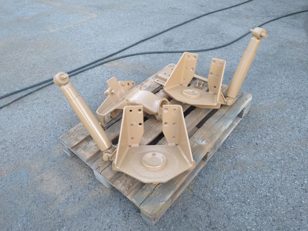

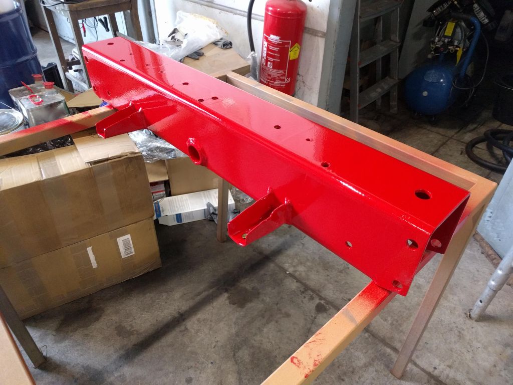

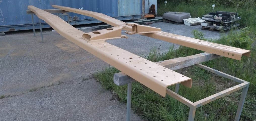

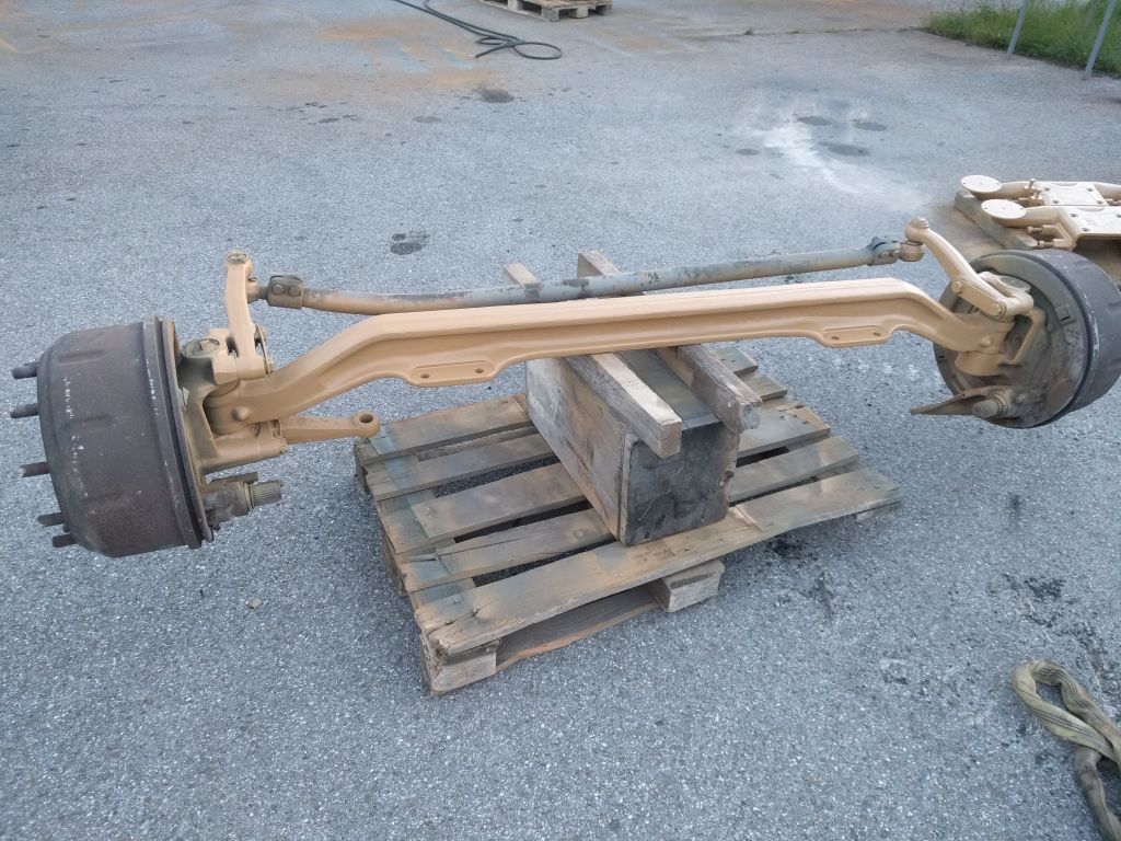

Moin, moin,
es gibt wieder einmal ein Update. Folgendes ist seit dem letzten Mal passiert:
  • Hinterachse weiter zerlegt und für das Sandstrahlen vorbereitet
  • Vorderachse weiter zerlegt und für das Sandstrahlen vorbereitet
  • Rahmenanbauteile sandgestrahlt und mehrschichtig mit Zinkstaubgrundierung lackiert
Nächste Schritte:
  • Rahmen sandstrahlen und grundieren
  • Achsen sandstrahlen und lackieren
  • Alle grundierten Teile lackieren
  • Ersatzteile für Achsen, Federn und Rahmen besorgen
  • Rahmen zusammenbauen
  • Rahmen auf Achsen aufsetzen
Herausfordernd war das Trennen der "kaltverschweißten" Luftfederaufnahme an der Hinterachse. Durch massive Erwärmung mittels Gasbrenner und der kräftigen Einwirkung eines 5kg Vorschlaghammers hat sie der Rost gelöst und die beiden Teile konnten getrennt werden. In Summe gute 2 Stunden an Arbeit. War aber ganz spannend klatsch

coole Aktion daumen daumen
Mit was strahlst du? Das schaut jetzt nicht nach Schlacke aus!?

Original von scoutsman
Grüße
Josef
Mit Strahlsand 0,2 - 0,5mm
