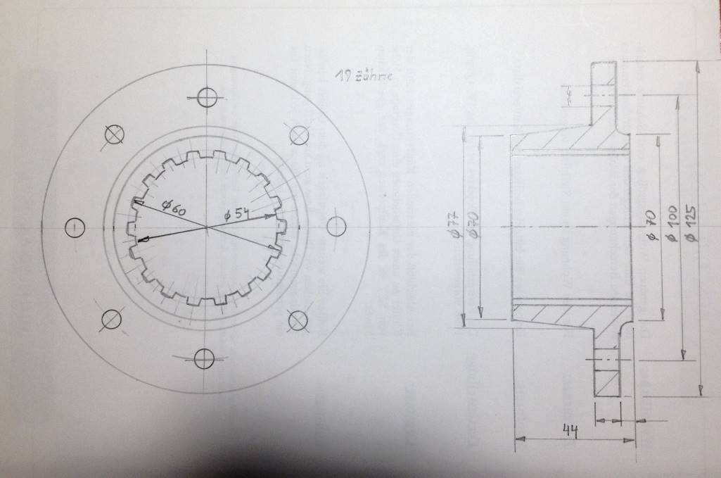

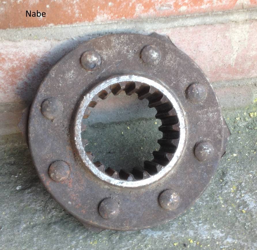

Moin,
ich benötige Hilfe! In der Fichtel & Sachs Kupplung LA2-380 meiner Raupe sind 2 Mitnehmerscheiben drin. Bei einer ist das Vielzahnprofil komplett weg, auf der anderen Scheibe stehen gerade noch ein paar Zähne.
Deshalb suche ich
- 2 komplette Mitnehmerscheiben (Durchmesser 380 mm)
- eine Nabe für die Mitnehmerscheibe (Skizze anbei) Wellendurchmesser ist 60 mm (Innendurchmesser ca. 54 mm)
Vielleicht hat ja irgendjemand noch Teile oder eine komplette Kupplung liegen. Dann würde ich mich über Info freuen!

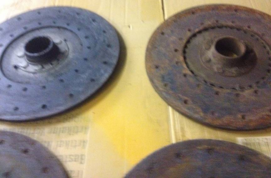

Hier mal wieder ein Update zur Restaurierung der Schürfraupe:
Das Problem mit der Kupplung habe ich gelöst. Ich hatte Glück, vom Tonwerk Schmidt, dem Schürfraupen Spezialisten und Vermieter
https://www.schmidt-tonwerk.de/
Noch zwei gute Scheiben zu bekommen!

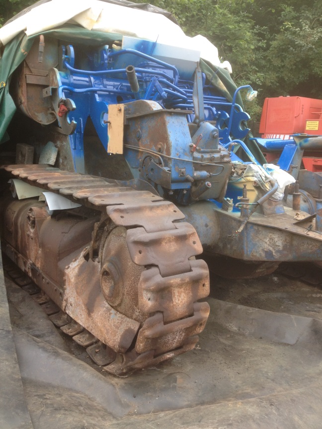

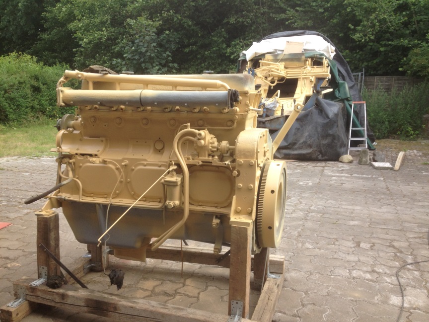

Mittlerweile habe ich den Heckbereich der Schürfraupe und den Motor entrostet und grundiert. Ziel ist es die Aggregate (Motor, Getriebe, Kupplungen) wieder einzubauen, um dann mal einen Funktionstest machen zu können. Bisher ist die Raupe ja noch nicht gelaufen.

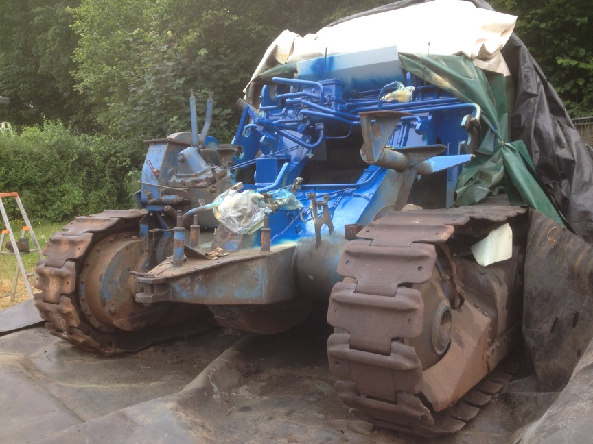

Das erste Blau in diesem Sommer!

Schön das es voran geht.Was Blaue Farbe so alles ausmachen kann.
Auf die Frage wie so eine Schürfkübelraupe gefahren wird.Nur soviel: Der Fahrer sitzt quer in der Raupe.
Weiterhin frohes schaffen auf das Dein Zeitplan vielleicht eingehalten werden kann
und die SR 53 2020/21 wieder strahlt und hoffentlich läuft als wenn gerade die Werkshalle verlassen würde.

Den Motor würde ich aber erstmal im ausgebauten Zustand laufen lassen!
