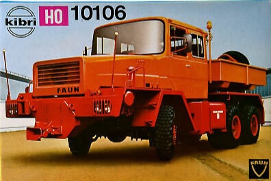

Den Kibri Bausatz habe ich auch in verschiedenen Versionen hier. Auf den älteren Verpackungen ist ein leicht retuschiertes Werksbild verwendet worden. Das Fahrzeug ist eine HZ 34.30/41 6×6 von 1976 und lässt sich recht eindeutig zuordnen. Es handelt sich um das erste von 3 Fahrzeugen für die ungarische Spedition Hungarocamion. Der Radstand ist trotz Doppelkabine leicht kürzer als bei meinem FAUN. Haube und Kabine sitzen niedriger auf dem Rahmen, vergleiche mein Bild auf der ersten Seite, die Haube ist dort erhöht und die Lücke darunter mit einem zusätzlichen Blech verkleidet.
Micha_84 hat dieses Bild angehängt:
Grüße Michael
