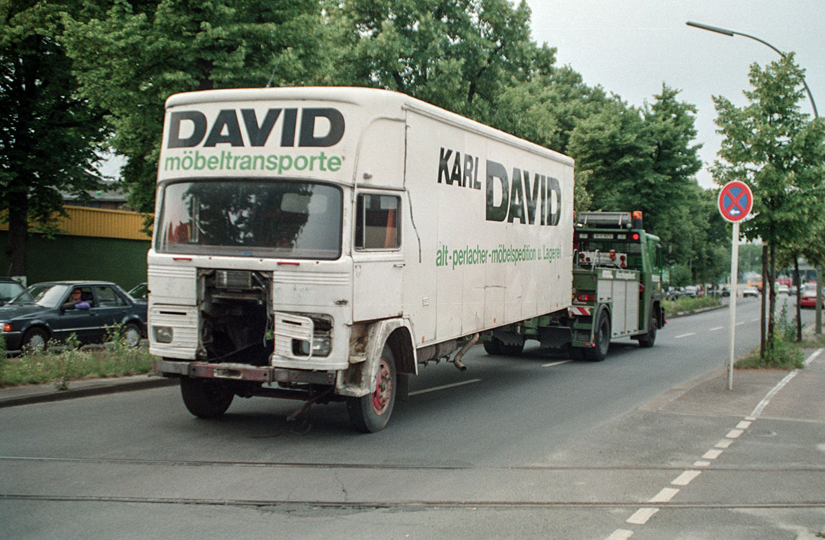

Eines Morgens im Frühstückscafé, auf dem Weg zur Last&Kraft-Redaktion, blätterte ich mal wieder in der Zweiten Hand, unserem Anzeigenblättchen, und ich dachte, mich trifft der Schlag.
Da wurde ein LP 1113 B Möbelwagen angeboten ohne TÜV, aber sonst mit allem Luxus, der vorstellbar war: Turbo, Servolenkung, Luftfederung, Komfortsitze usw.
Ein Traum, der gerade dieser Tage auch hier im Forum wieder geträumt wird.
DM 2.000,– waren aufgerufen, nicht gerade wenig für einen Haufen Schrott, aber wenn es so exquisiter Schrott ist …

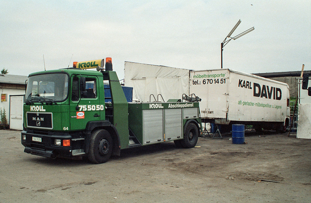

Soweit funktionierte alles, er lief einwandfrei, also gleich zur KVG in die Waschhalle, Unterboden- und Motorwäsche gemacht und ab zu Wartenberg, markenfreie Lkw-Werkstatt gleich nebenan von Daimler in der Bessemerstr.
Dort wurde alles ausgebaut bis auf die Vorderachse, irgendwie musste er noch rollen können.
In der gleichen Straße war auch Kroll und nicht weit die Autopresse Tempelhof, so ging für David ein arbeitsreiches Leben zu Ende – seufz.

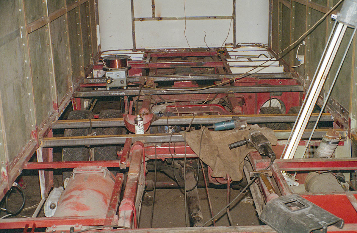

Da mussten zunächst die Radkästen erneuert werden, auch weil der Radstand mit der Luftfederung etwas gewachsen war.
Außerdem gefiel mir nicht, dass die Reifen der HA oben hinter dem Längsrahmen saßen und man so keine Schneeketten montieren konnte.
Und jetzt wurde klar, (das hast du klug beobachtet, Walter), dass sich die Mühe nicht immer lohnt.
Die Träger des Aufbaus im Bereich der HA waren nämlich schon wieder gebrochen.
Der Aufbau war offensichtlich eine Fehlkonstruktion, der Fahrzeugrahmen aus weichem Stahl und der unflexible Aufbau vertrugen sich nicht so gut – vielleicht lag das auch an der späteren Verlängerung des Aufbaus.
Im Bereich der HA habe ich also, wie auf den Fotos zu sehen, 5 dicke Querträger mit 60x60x5 mm eingesetzt, die alten Träger hatten nur 2 mm Wandstärke.
