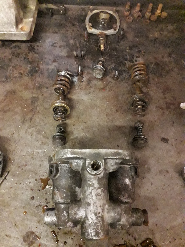

Ich hab heute mal angefangen die Steuerventile zu zerlegen und zu reinigen. Ich werde halt Stück für Stück alles wieder gangbar machen. Vor über 60 Jahren haben sich die Ingenieure noch Gedanken gemacht , und die Ventile so gebaut das man sie auch wieder zerlegen kann . daumen
Wie lange es dauert ist eher Nebensache ,das wichtigste ist das alles danach wieder funktioniert.

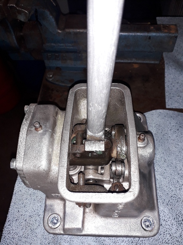

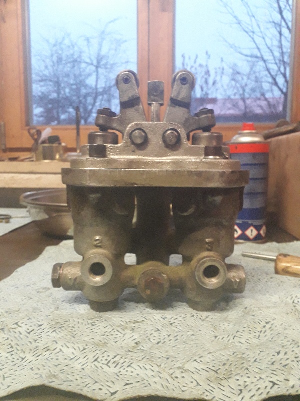

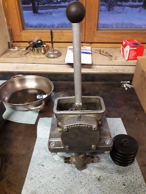

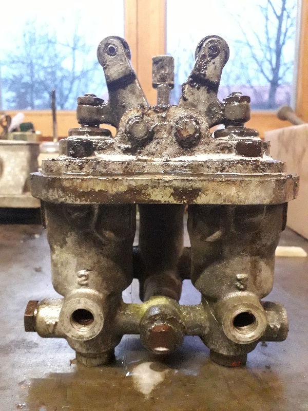

Hallo zusammen, heute habe ich ein Luftventil soweit wieder zusammen gebaut und getestet. Fehlt nur noch der Steuerhebelblock dann ist ein Ventil schon mal fertig klatsch

finde ich super, dass Du schon soweit gekommen bist. Von Luftgesteuerten habe ich nicht soviel Ahnung, aber ich schätze, dass Auseinanderbauen, gründlich Reinigen und Einsetzen neuer O-Ringe die wesentliche Arbeit war.

Eigentlich alles nur gut reinigen und sauber machen und neue Dichtungen einbauen . Mehr war es beim ersten Ventil nicht. Heute habe ich ein Steuerventil fertig bekommen . Ich werde mich als nächstes um die Verglasung kümmern . Leider sind ja alle Scheiben kaputt. Dann regnet und schneit es nicht mehr rein . Abholen werde ich den Bagger erst im Frühjahr, wenn das schlechte Wetter vorbei ist.
