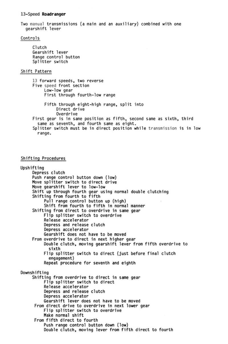

Ein Schuss ins Blaue – ich weiß nicht, ob es passt und wirklich weiterhilft.
Viel Glück beim shiften und flippen!
Detlef
Flachskopp hat dieses Bild (verkleinerte Version) angehängt:

@ Detlef
Vielen Dank für den Hinweis. Ich muss mal mein Englisch entstauben und dann mal in Ruhe durchlesen.
