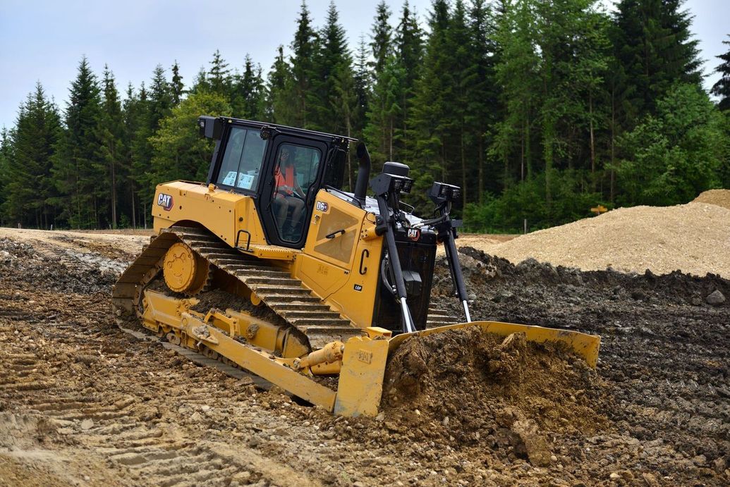

Pascal was hatte die Raupe für einen Sitz drin? Ich habe zur Zeit auch eine zum Testen allerdings mit 6 Wege Schild. Bei meiner ist ein Sitz verbaut der nicht nach vorne und hinten Schwingt. Da haut es einem fast das Kreuz ab. Außerdem finde ich sie sehr laut in der Kabine wenn man etwas schneller fährt und die Lenkung ist sehr aggressiv
Kann man aber leider nicht umstellen.
Gruß Christoph

Was mich interessieren würde.
Die D7E hatte doch die Antriebe direkt bei den Ketten also man konnte sie fahren wie eine Hydrostatische Raupe.
Bei der neuen Raupe, wirkt der E Motor auf das Getriebe, das heißt sie hat die Steuerung wie die anderen Cat Raupen? Also das wäre eher ein Rückschritt?
Oder liege ich da falsch, ich habe das so ca. aus dem Englisch übersetzt, und weiß nicht ob ich es wirklich verstanden habe.

Nein die D6XE hat kein Getriebe. Der EMotor sitzt da wo sonst das Getriebe sitzt auf dem Differential. Die Raupe fährt sich komplett stufenlos ohne rucken, wie eine Hydrostatmaschine. Echt super
