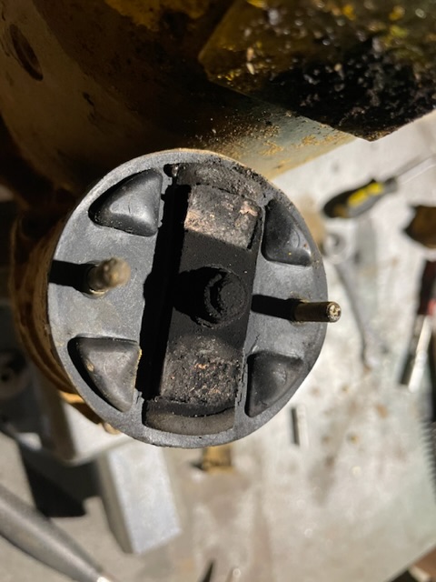

Hab mich heute Abend nochmal dem Anlasser der 951 gewidmet. Magnetschalter hat geschaltet aber am Motor kam kein Strom an sprich der Diesel Motor ließ sich nur zu zweit starten. Also Anlasser raus Magnet mal auf gemacht und siehe da der Kontakt Schalter war völlig verkokelt. Nach ner ausführlichen Reinigung und 45 Minuten später spurt der Anlasser wieder.
