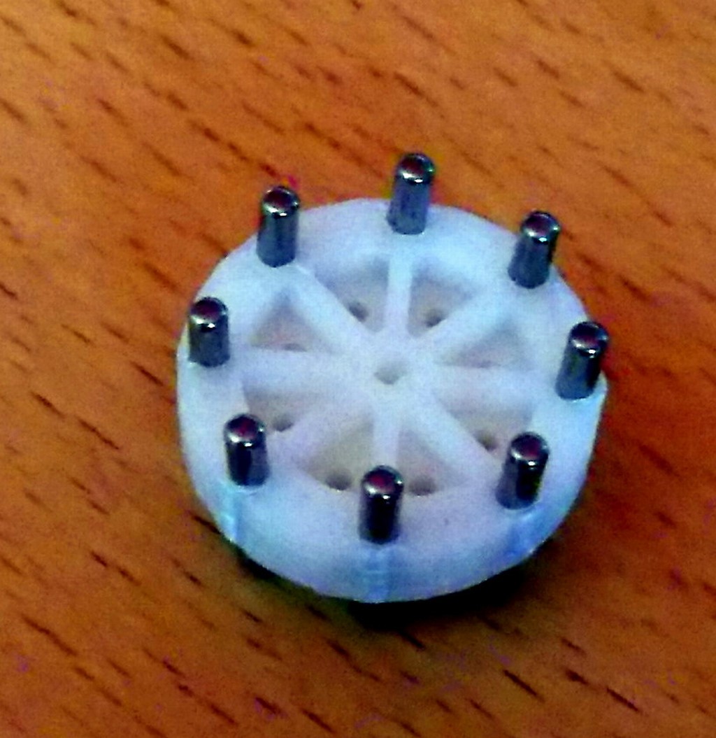

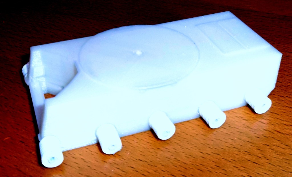

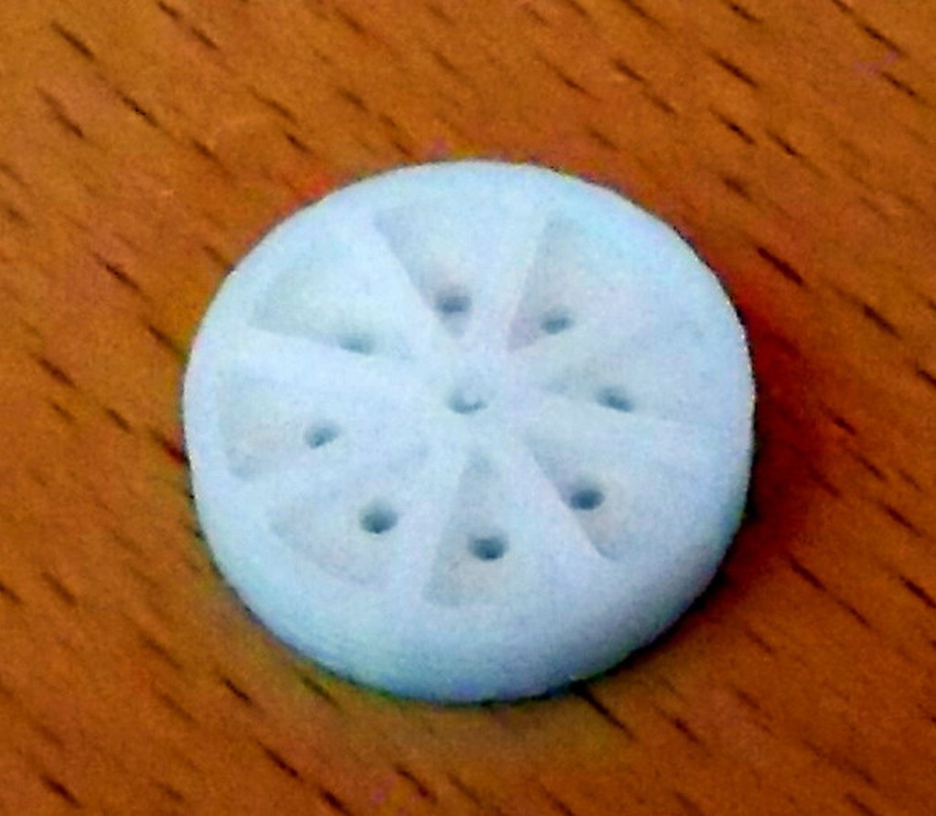

für die scans, da wird mir doch einiges klar(er). Interessant finde ich, daß es unterschiedliche Meinungen über den "Antrieb" dieser Kabeltrommel gibt. Eigenantrieb oder eingebauter E-Motor ahnung .
Nichtsdestotrotz hier mal ein paar Bilder, die sind nicht von guter Qualität weil ich derzeit leider nur eine "Schnipp-Schnapp"-kamera besitze:
Bilder vom Leitrad, vom Antriebsrad, von den Kettengliedern und vom Unterwagen.
Alles in 3D konstruiert und ausgedruckt.
Das Konstruieren finde ich schon ziemlich anstrengend, meine ersten Teile waren auf dem Bildschirm einwandfrei und vom Drucker kamen nur Fragmente. Mittlerweile weiß ich aber, wie's geht, alle Dateien gehen nur noch fehlerfrei geprüft auf den Drucker.
Über Kommentare freue ich mich.
Bis bald,
Markus
