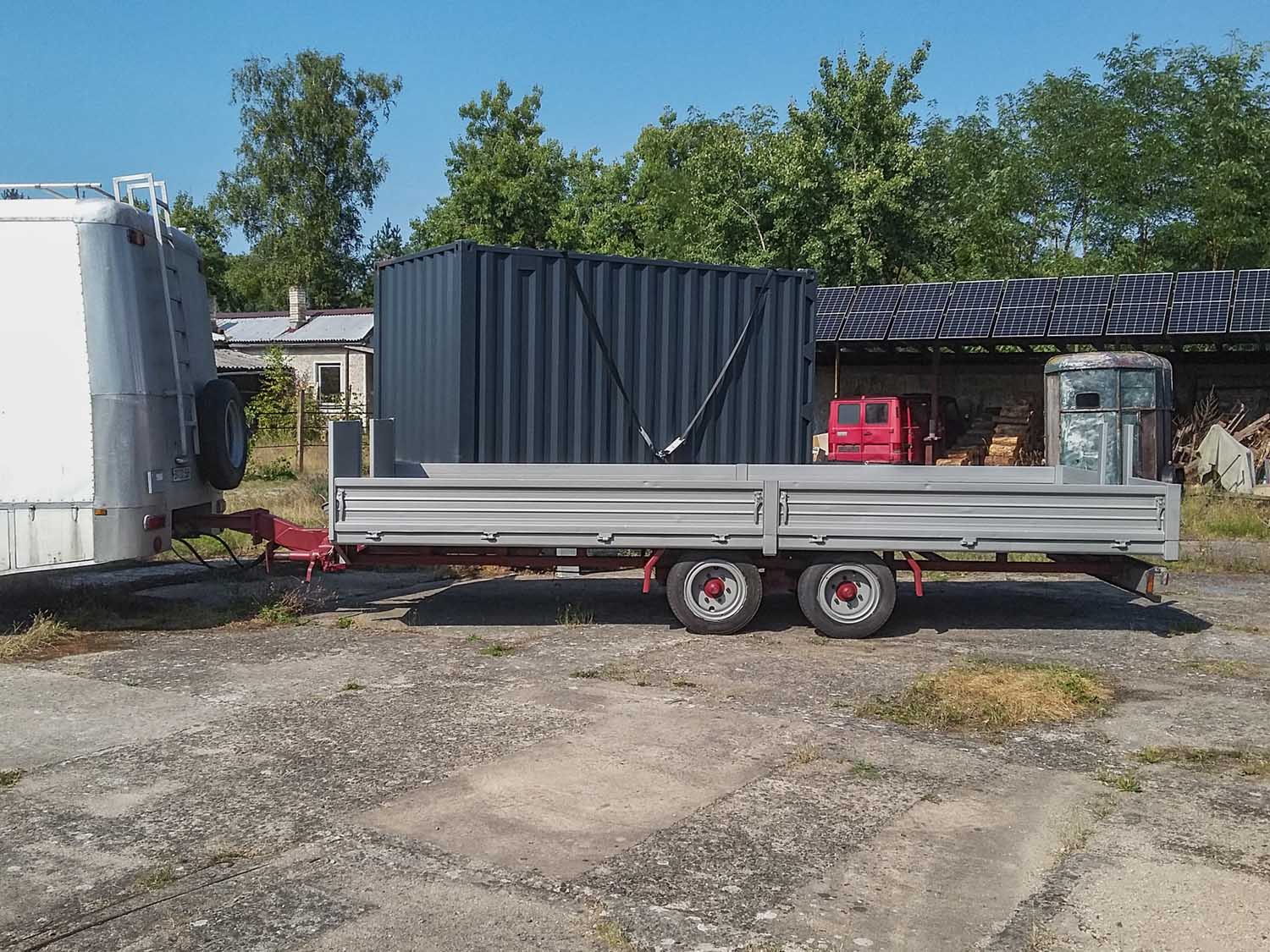

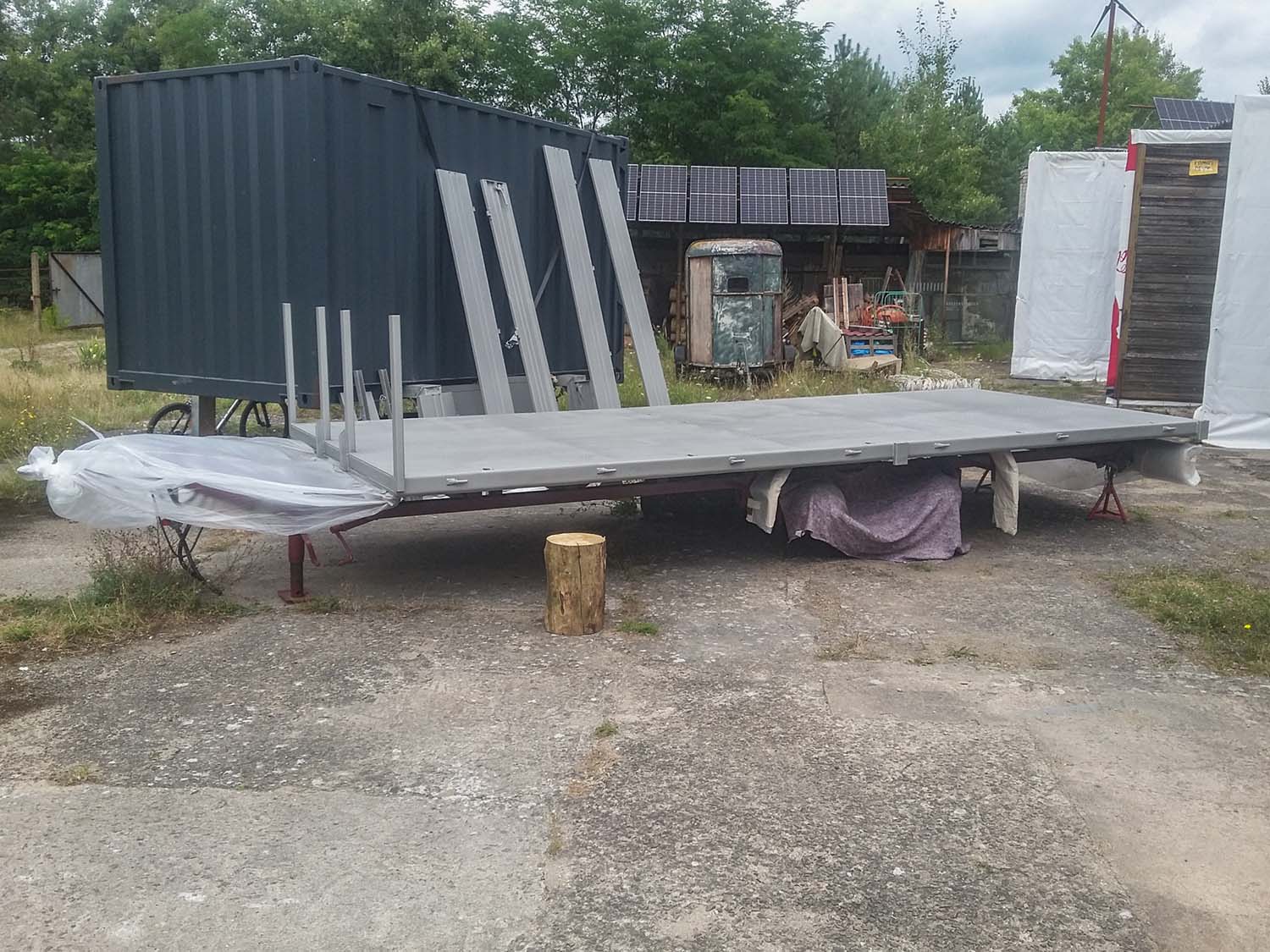

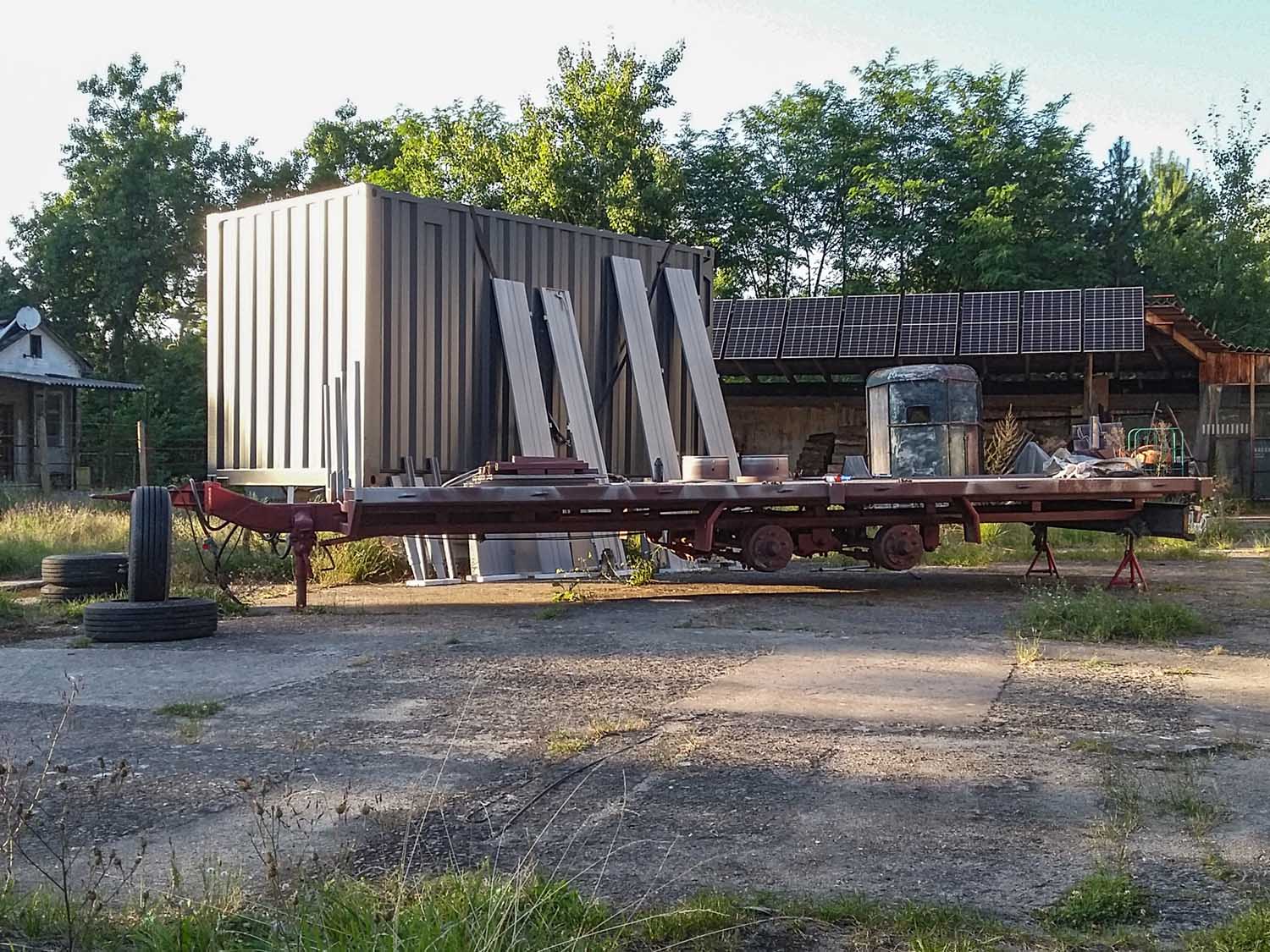

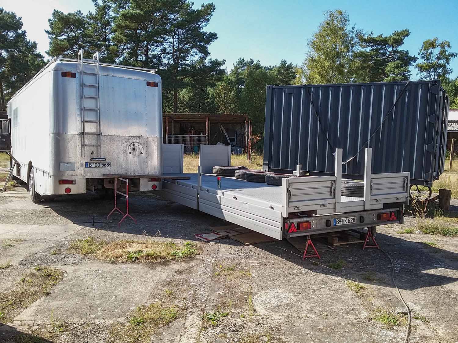

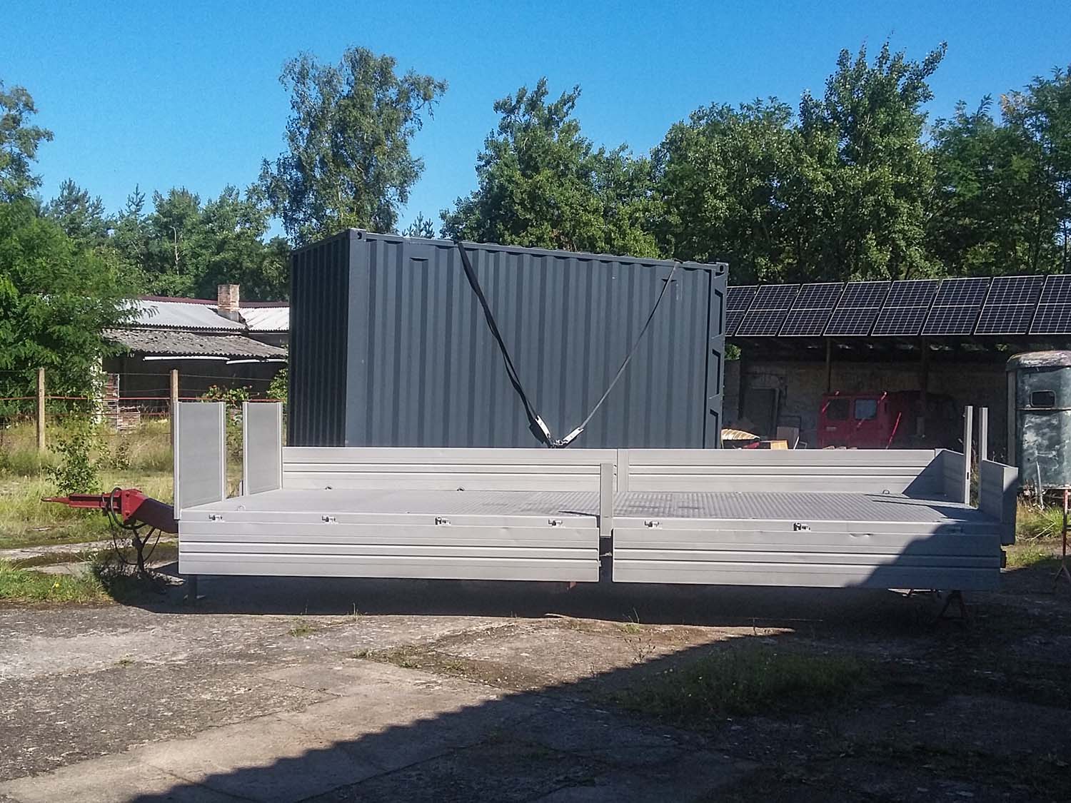

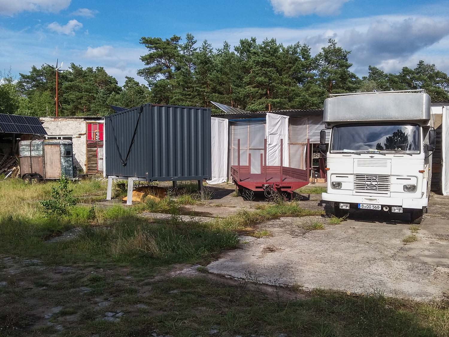

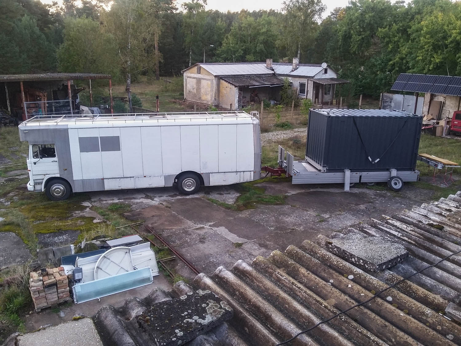

Fast 3 Monate hat sich die Lackierung des Anhängers hingezogen, ich wußte schon, warum ich eine Lackiererei dafür gesucht habe – und die wissen auch, warum sie es nicht machen wollten.
Ich konnte es nur im Freien machen, dabei war der schöne Sommer schon wieder zu viel des Guten, bei 30 °C ist der Lack schon fast trocken, bevor er auf der Karosserie angekommen ist, die zudem in der Sonne so heiß wird, dass man sich die Finger verbrennt.
Bei der Gelegenheit habe ich auch die Stirnwand gekürzt, die ist jetzt nicht mehr unnötig hoch und hat weniger Luftwiderstand.
Dann waren die Felgen noch nicht sandgestrahlt, auch die Ersatzradfelge der Bücherei wurde lackiert, und jetzt ist der ganze Zug wieder auf der Straße.

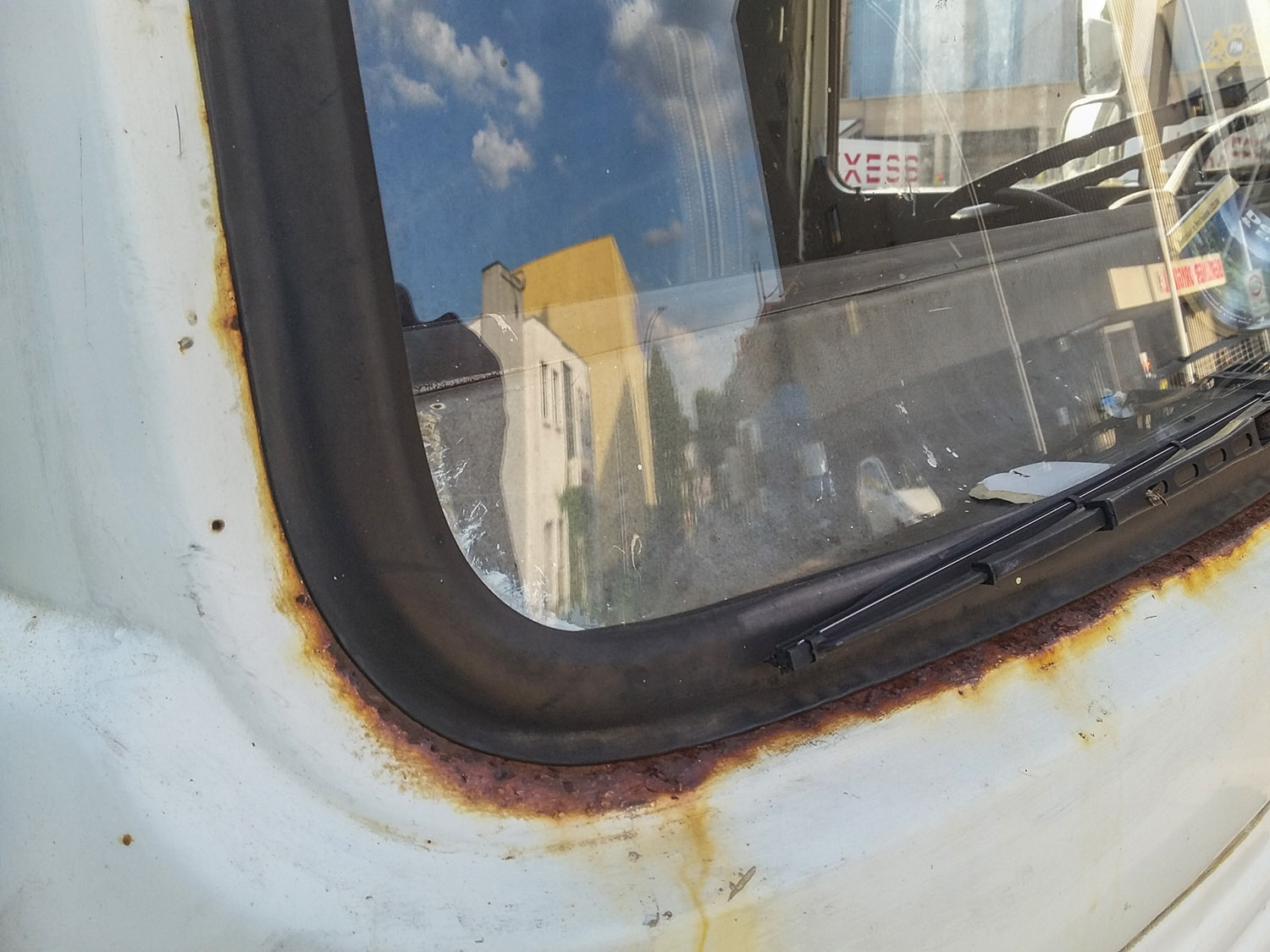

Außerdem wurde vor 2 Wochen noch von der Bücherei die Windschutzscheibe ausgebaut, die Löcher im Rahmen geschweißt, Rostumwandler, Grundierung, Lack und Dichtmasse aufgetragen.
Das letzte Foto zeigt den Rostbefall, noch eine Baustelle abgehakt.

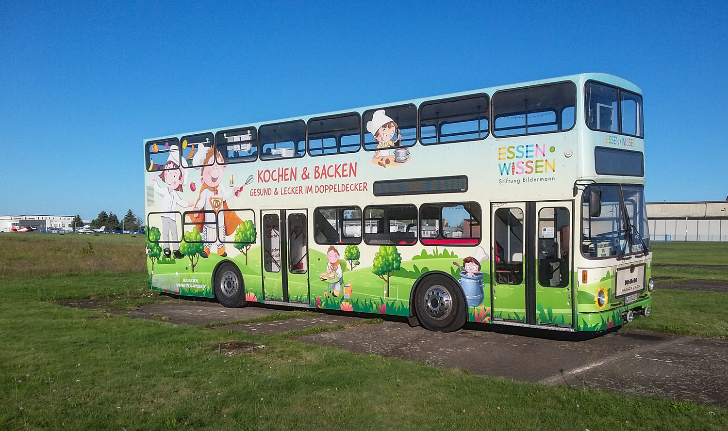

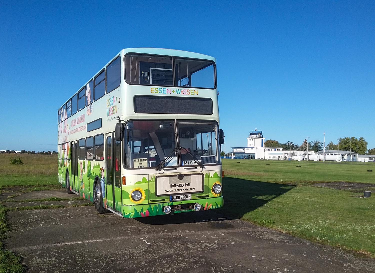

Moin, moin, winke
die letzten Tage sollte ich mal wieder den Backbus betreuen.
Er ist inzwischen auch fast 40 Jahre alt, daher wurden bei OmSa in Güstrow einige Rostschäden beseitigt.
Da gibt's viele alte Busse zu sehen:
https://www.omsa-gmbh.de/aktuelles/
Dort wurden auch Teile der Verkleidung erneuert, deshalb musste noch eine neue Folierung aufgebracht werden.

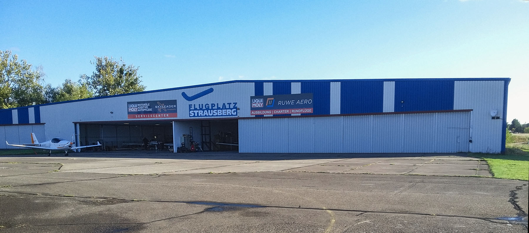

Das macht eine Firma aus Neuenhagen, aber ihre Werkstatt ist nicht hoch genug für den Bus.
https://www.gebertwerbung.de/folienbereich
Also musste der Hangar vom Flugplatz Strausberg herhalten, wo auch gleich ein Filmteam einen Werbefilm drehen konnte.
Auf dem Flugfeld ist eine Antonov aus Kriegszeiten ausgestellt.
Für die Baustelle im Hintergrund hatten wir mit Unterstützung des Baggertaxis reichlich Handgranaten aus dem Acker geholt, und hier gab's auch schon ein Luftbild vom Flugplatz:

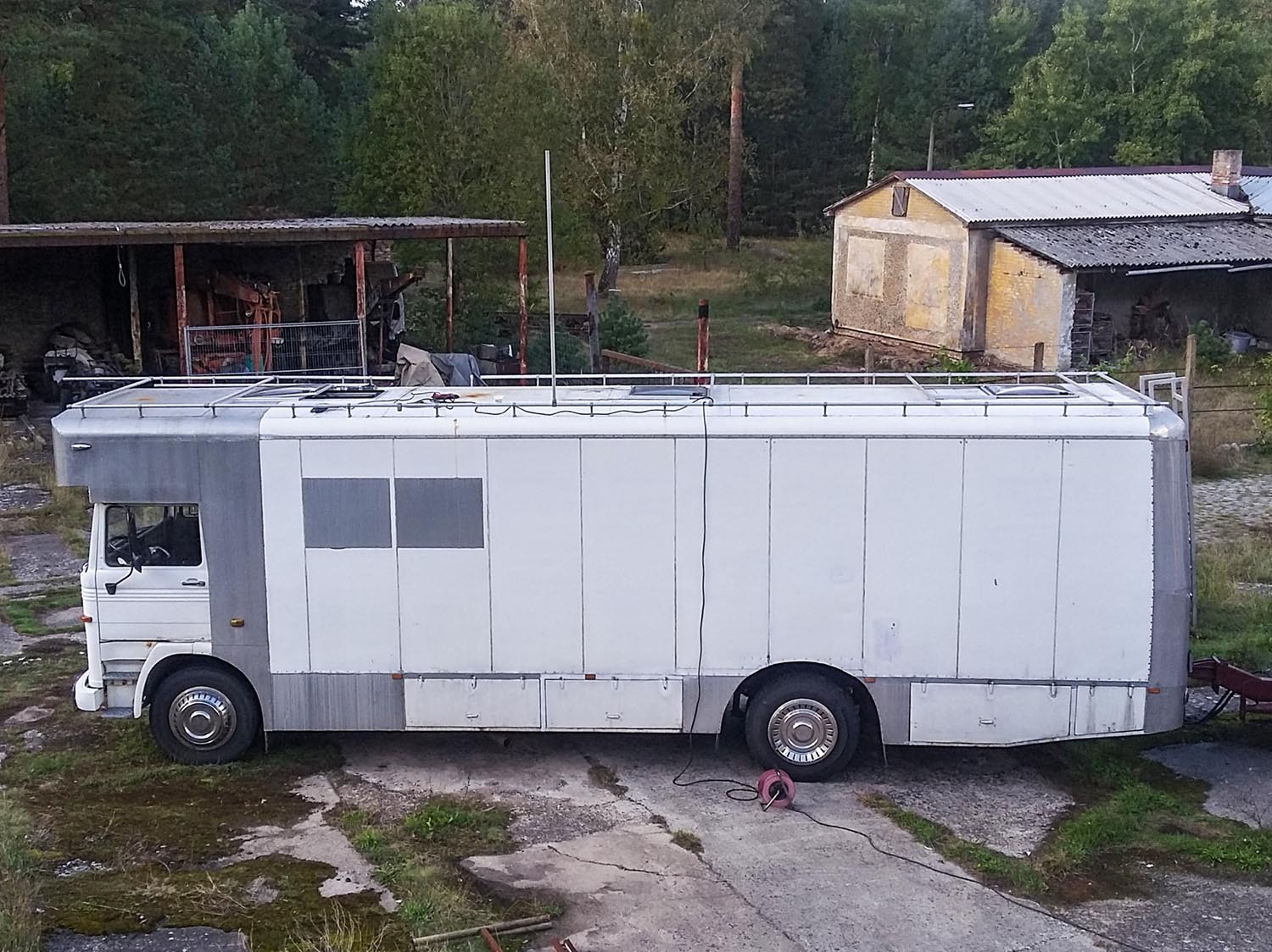

Moin, moin, winke
das Leben besteht doch nicht nur aus Baggertaxis und Getränkekoffern, sondern auch aus Fahrbüchereien.
Und ein bisschen hat sich auch hier getan, wenn auch zunächst etwas Trauriges.

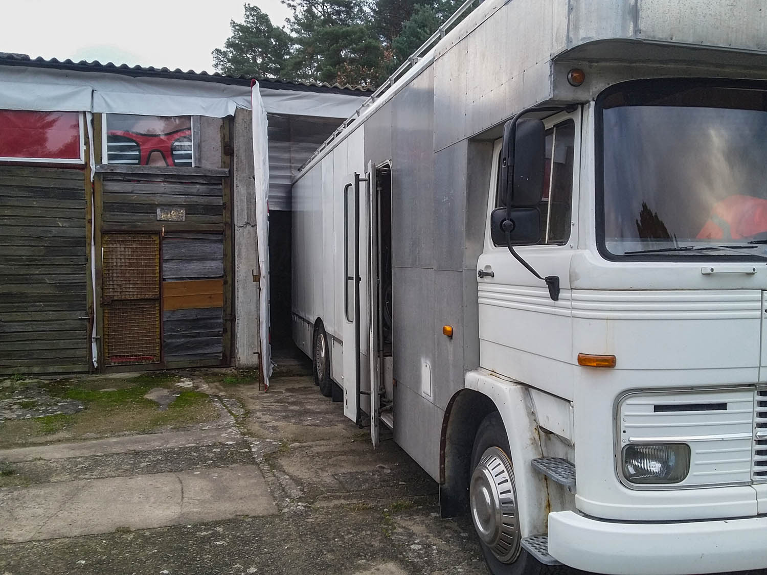

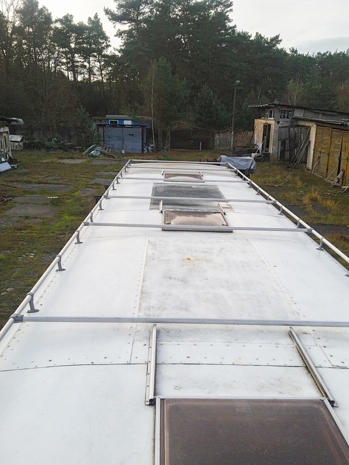

Nachdem ich den Rahmen mal verstärkt hatte, ist jetzt das Dach das schwächste Glied.
Die Nieten fliegen raus und die Dichtungen reißen, es gibt 2 GFK-Felder als Oberlichter, Wasser dringt ein, ein Dachdecker muss ran.
Im vorderen Bereich hab ich alle Anschlüsse geöffnet, mit Sikaflex verklebt und noch ein Alublech auf das GFK genietet.

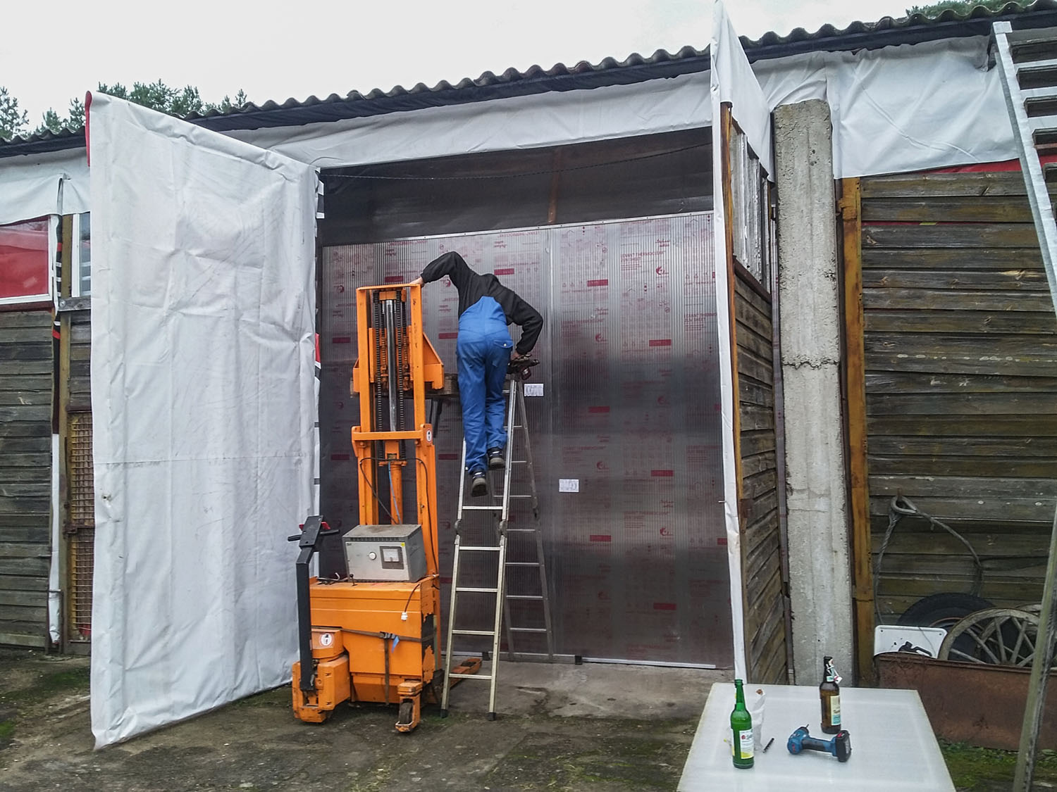

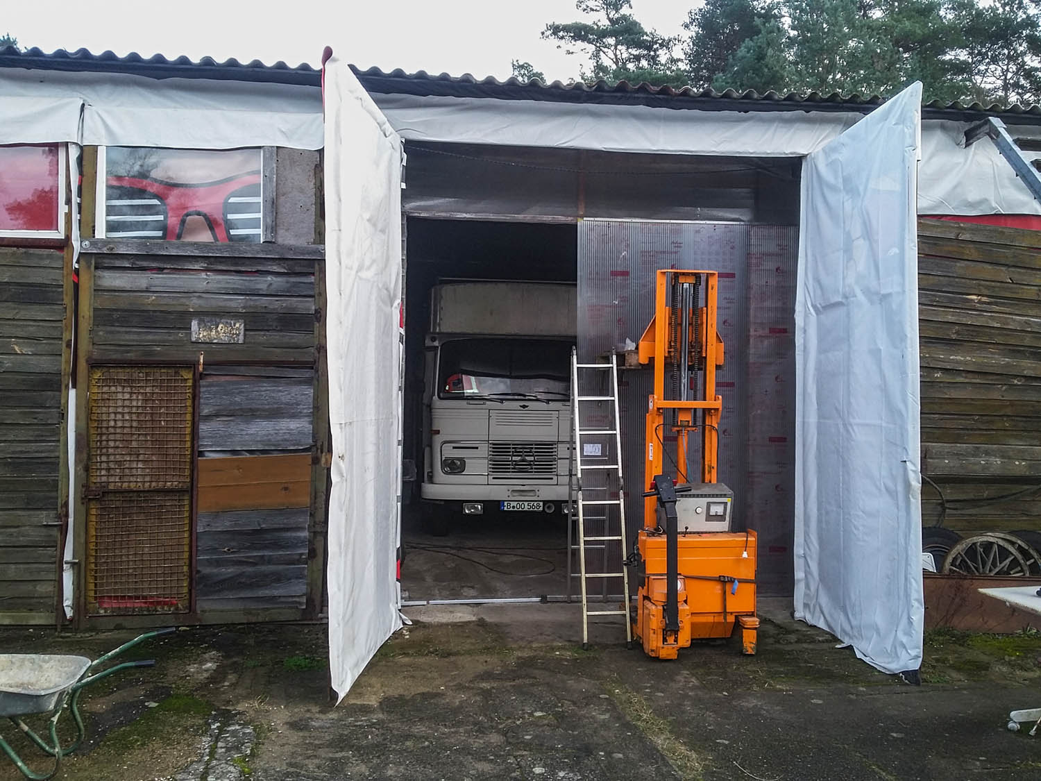

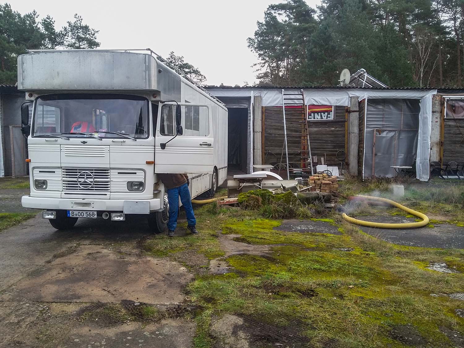

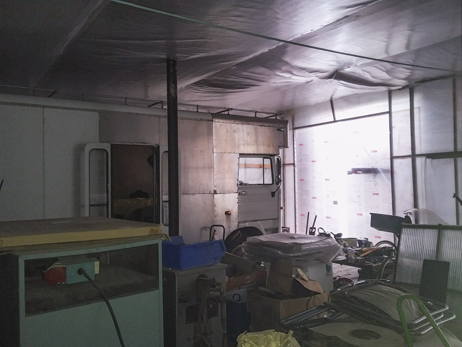

Und dann haben wir die alten Hallen der ukrainischen Raketendivision so umgebaut, dass wieder eine Garage entsteht – schon zu Mauerzeiten waren hier die Tatra-Raketentransporter untergestellt.
Schon mal was von UL-Bau gehört?
Bei den Sowjets pfiff es überall durch die Fugen, bei Schneefall musste auch in der Halle geschippt werden.
Im Ultra-Leicht-Bau wurde mit Dachlatten, Luftpolsterfolie und Lexan-Stegplatten eine zweite Hülle gebaut, so dass man drinnen auch bei schlechtem Wetter arbeiten kann.
Erstmal mit abgelassener Luftfederung maßgenommen für die Torhöhe, dann mit Abgasschlauch vorsichtig reingefahren, denn hinten ist die Halle flacher als vorne, da passt die Heckleiter exakt unter die Folie.
Jetzt steht das Fahrzeug für den Winter im Trockenen.
Und man sieht mal wieder:
Je mehr Platz man hat, umso mehr Schrott sammelt sich an.
Aber jetzt wird es wieder enger, jetzt wird wieder aussortiert, und Schrott bringt Geld !

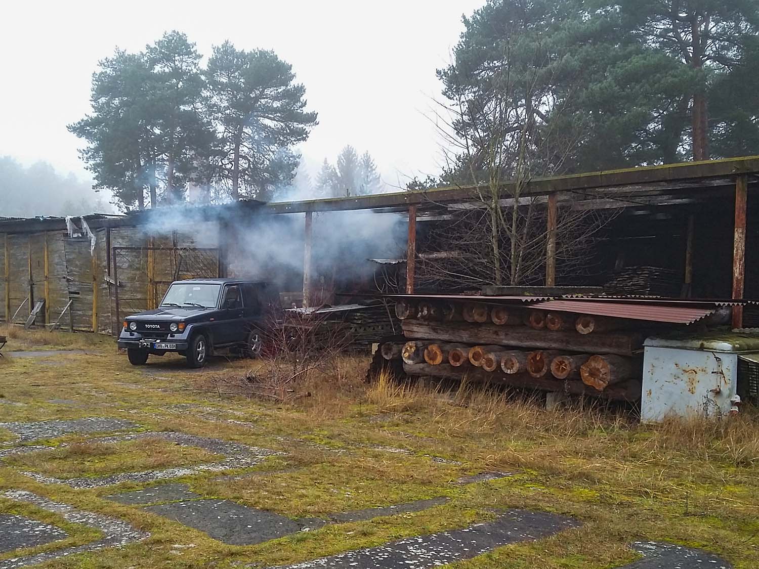

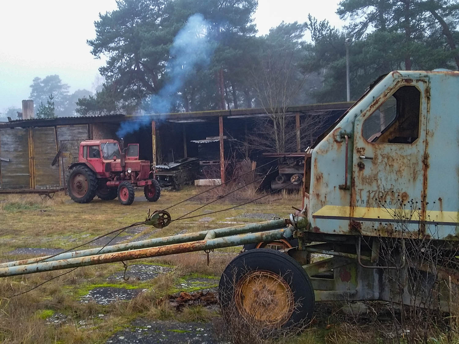

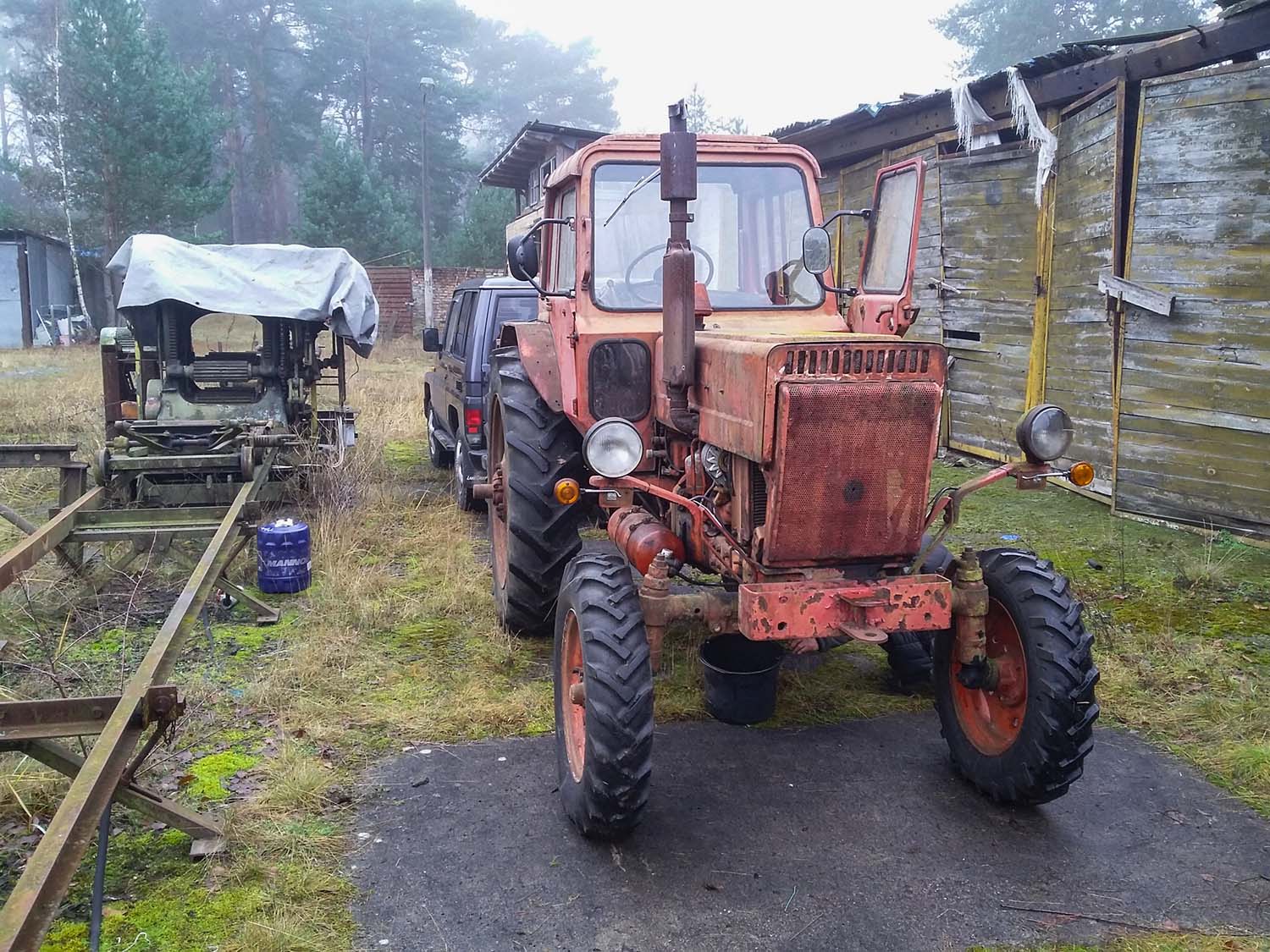

Moin, moin, winke

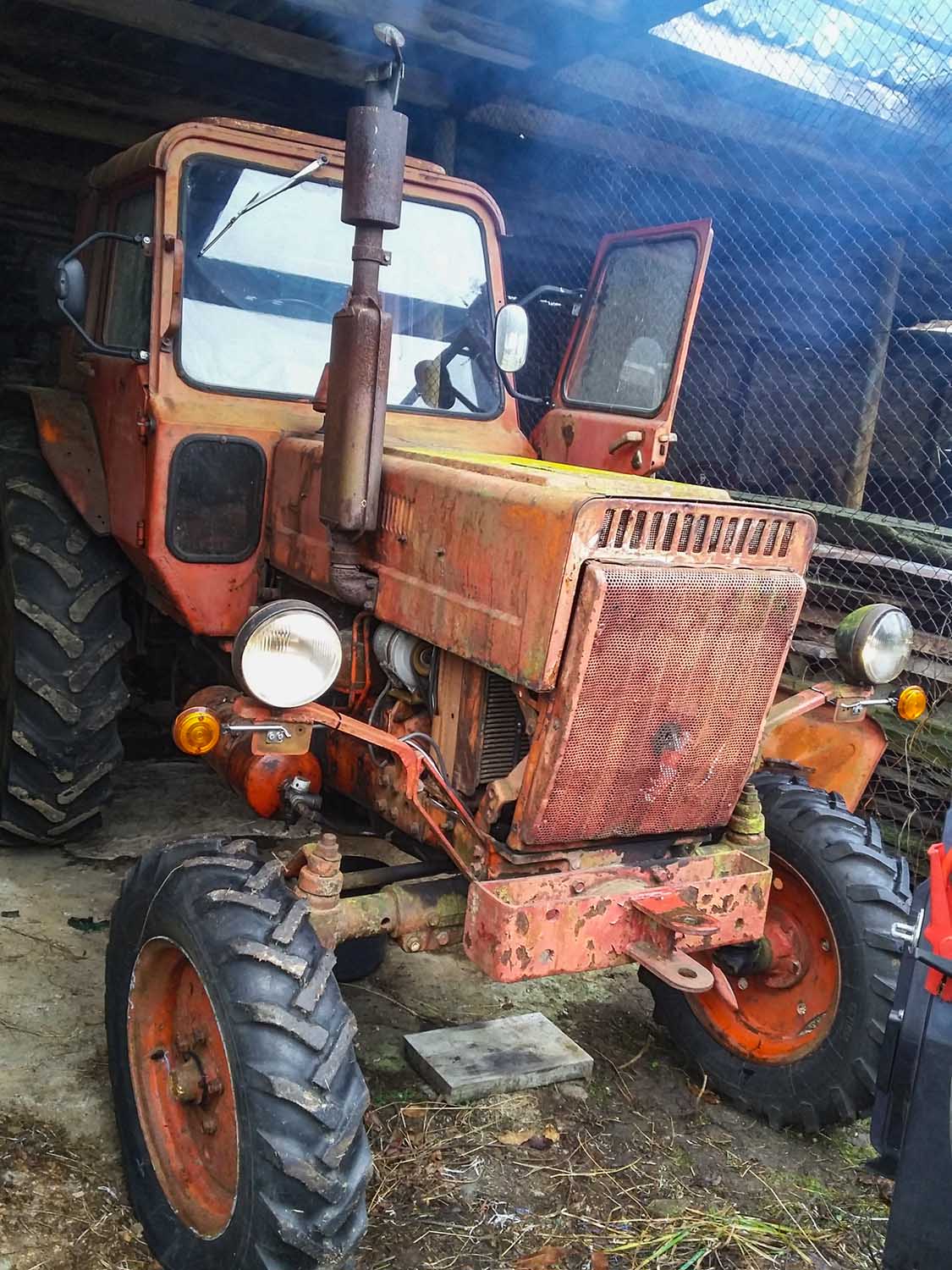

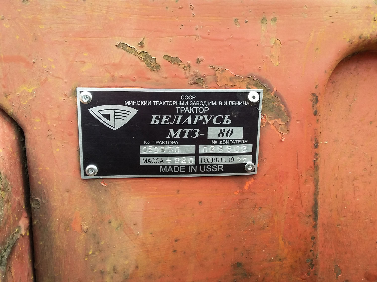

heute mal nach meiner Fahrbücherei geschaut, und siehe da, jemand hat sich ein Weihnachtsgeschenk gemacht.
Der Belarus Traktor wurde verkauft und flott gemacht.

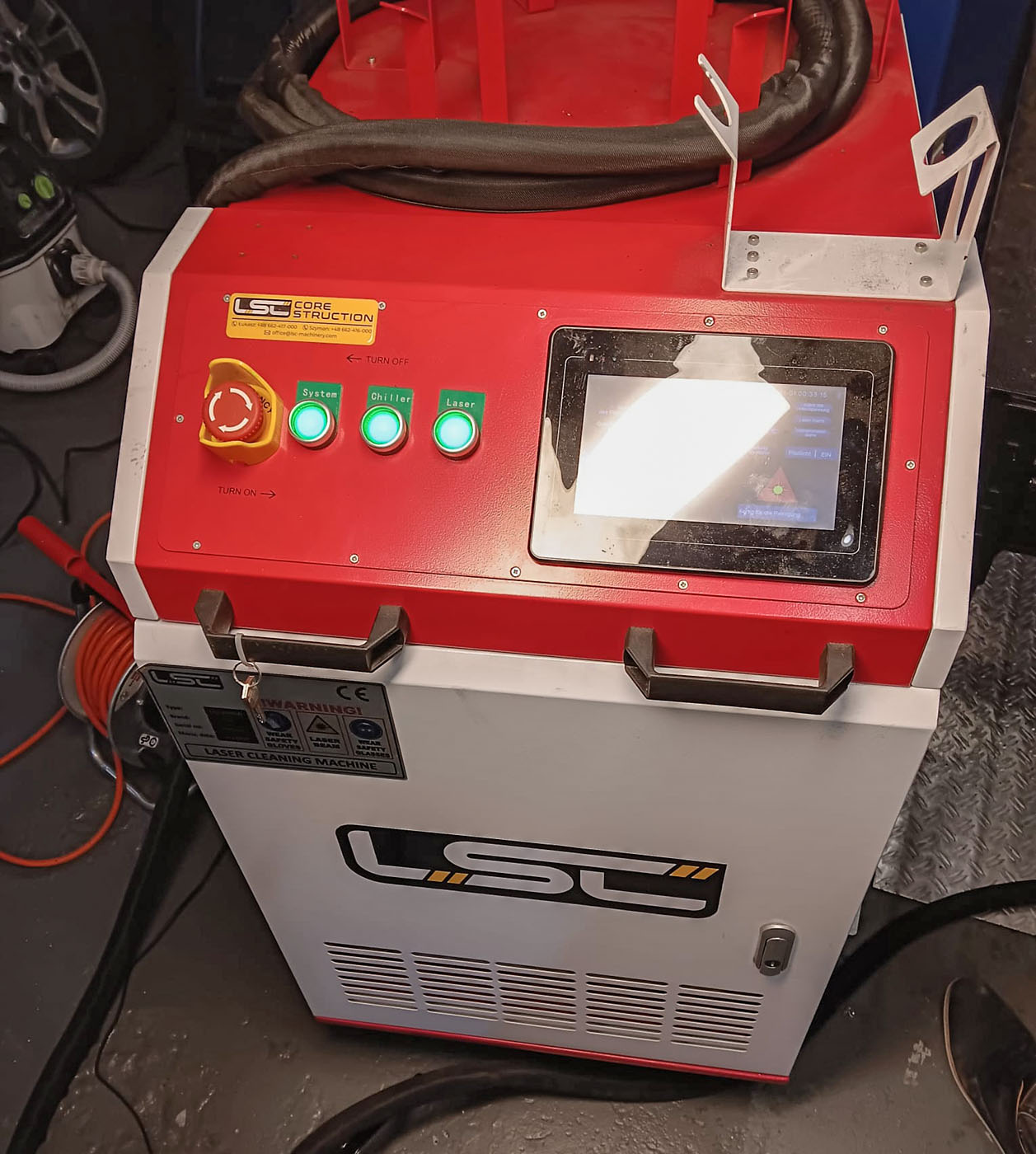

Moin, moin, winke

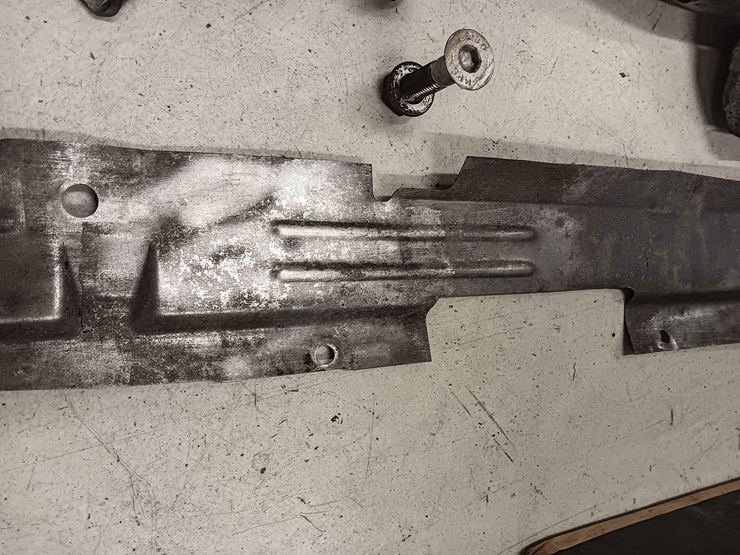

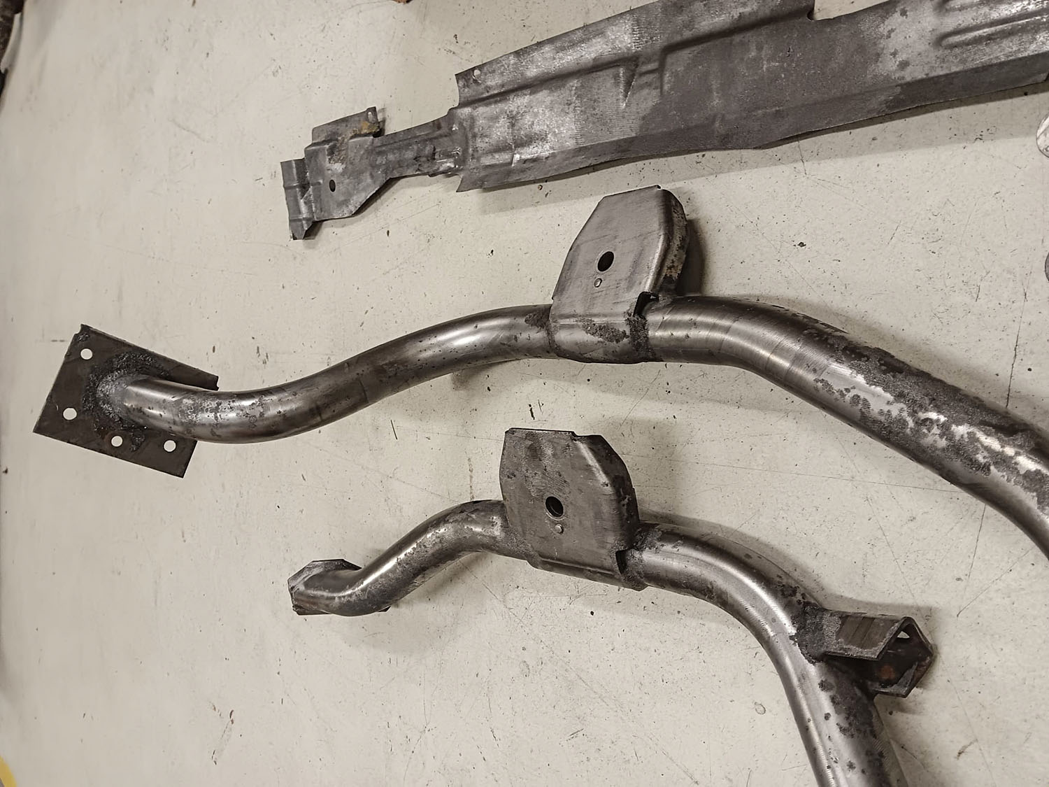

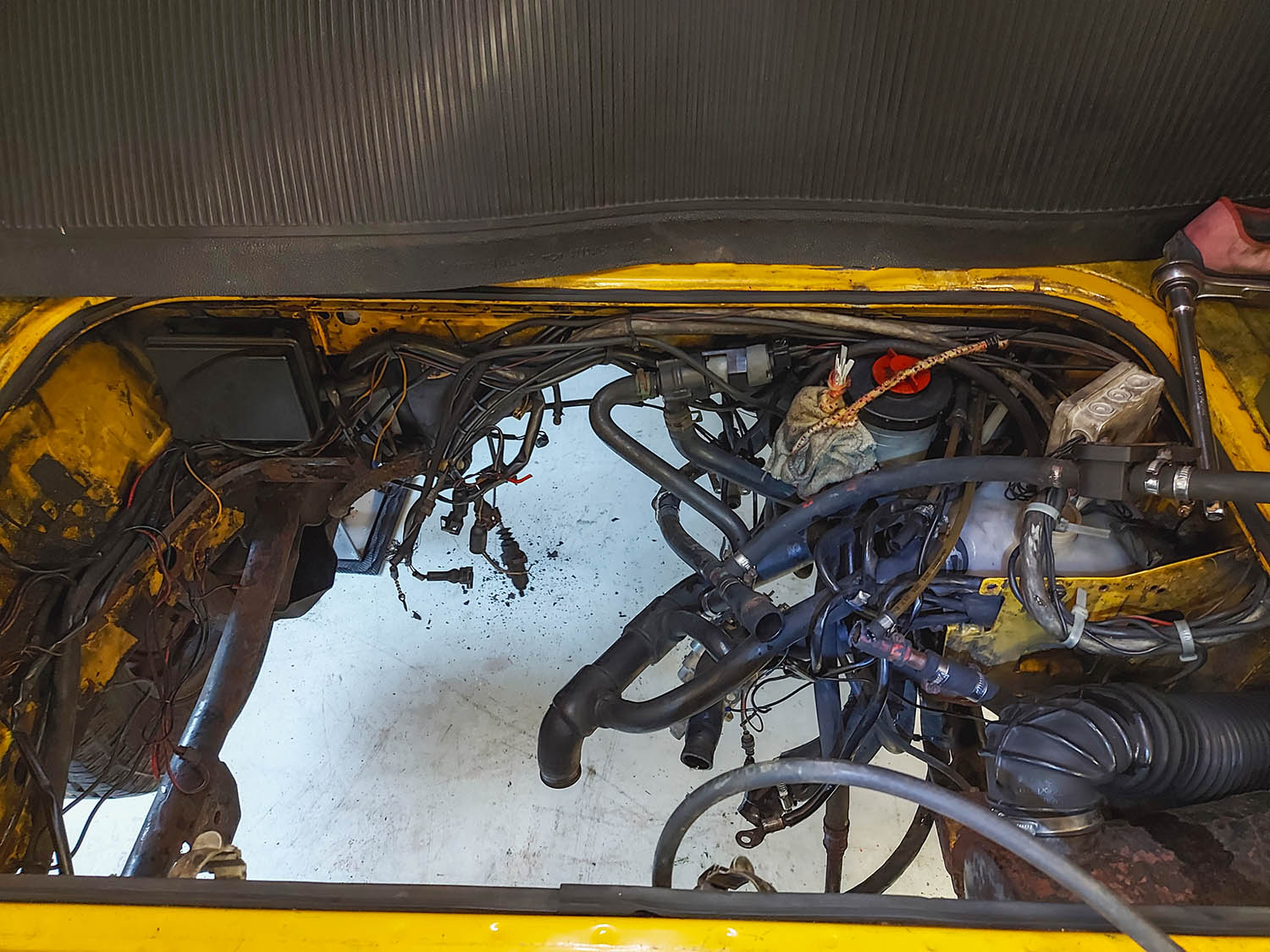

mein Bruder wechselt bei seinem VW T3 Syncro den Motor.
Rund um den Motor hat sich 'ne Menge Rost gebildet, und den hat er jetzt zum Teil mit einem Laserentroster entfernen lassen.
Davon hab ich noch nie was gehört, aber angeblich gibt es das Verfahren schon seit einigen Jahren.
Hat das schon mal jemand benutzt und kann über den langfristigen Erfolg berichten?

Gehört habe ich das mit dem entrosten mittels Laser auch schon, gesehen aber noch nicht. Ein spannendes Thema das mich auch interessiert. Vielleicht findet sich ja jemand der sich damit auskennt.

Mist, ich werde alt. Noch nie davon gehört.

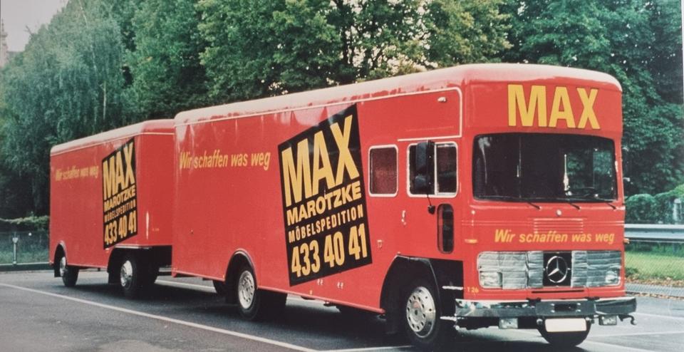

Moin, moin, winke
bei Max Marotzke wird der restaurierte Möbelwagen verkauft, den ich schon mehrmals erwähnt habe:
https://www.kleinanzeigen.de/s-anzeige/m...149761-276-3404
In der Anzeige ist von einer Restaurierung Anfang der 2000er die Rede, ich habe ihn aber schon Mitte der 90er in restauriertem Zustand gesehen.
Es gab auch mal ein Foto in der Last&Kraft von ihm.
In deren Werkstatt wurden auch diverse Arbeiten an meiner Fahrbücherei gemacht, z.B. der Umbau der Hinterachse auf Luftfederung, und deren TÜV-Prüfer war auch in Ordnung. zwinker
