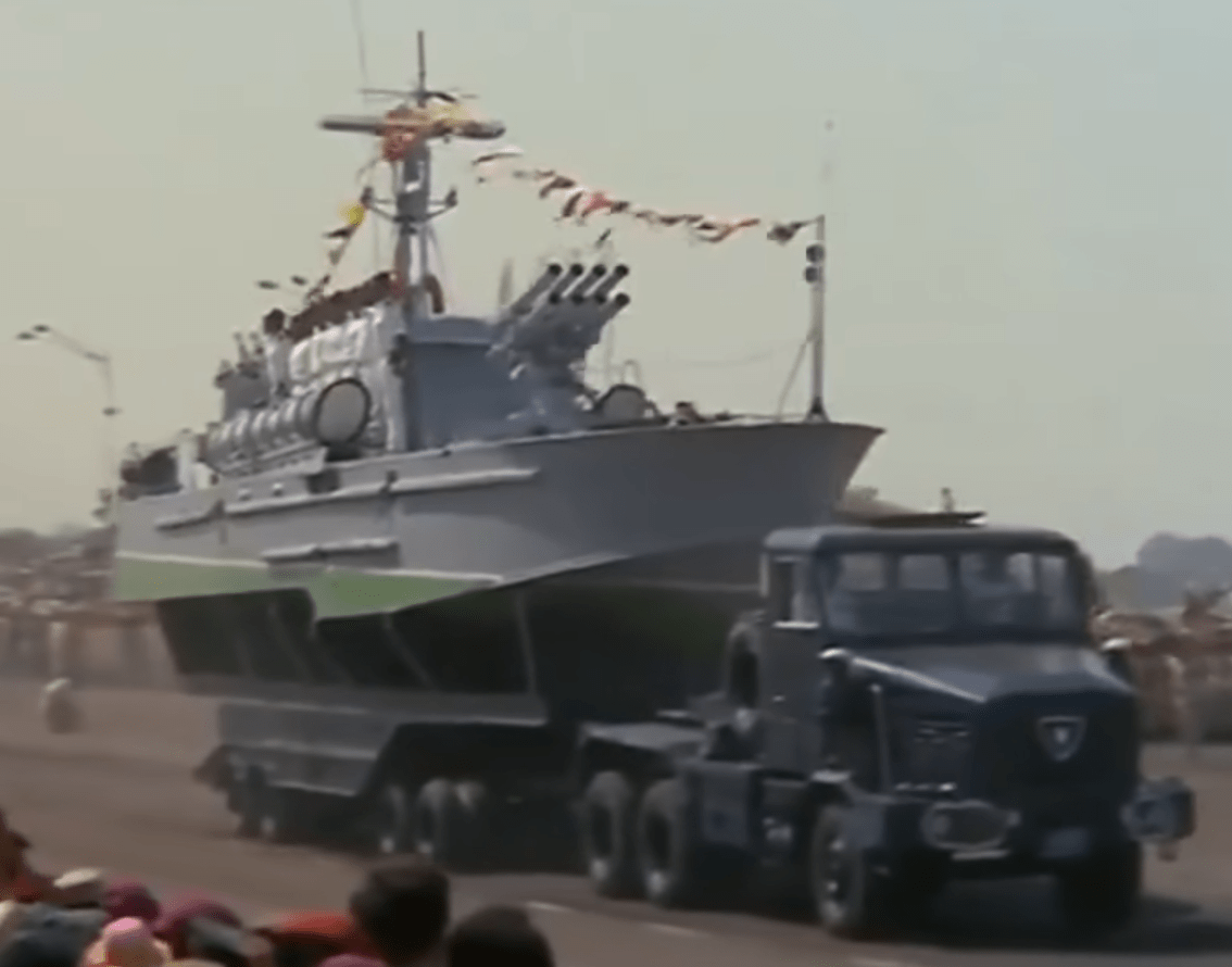

Es scheint ein FAUN-Modell zu sein, aber ich bin mir nicht sicher.

Hallo Karim,
das ist mit Sicherheit eine FAUN Zugmaschine. Der Typ dürfte eine L 1212/45 ZA sein, mit 300 bzw 340 PS Deutz Diesel12 Zylinder Motor. Auf dem Bild verwirrt mich die etwas kantige Motorhaube, normal war die Frontpartie mit Rundungen
Im Jahr 1974 hat das Ägyptische Militär nochmals 7 st.modernere Zugmaschinen erhalten vom Typ HZ 36.40/45 , diesmal mit einem12 Zylinder Deutz Diesel BF 12L 413 mit Turboaufladung und 340 PS.

Hallo Karim,
Es handelt sich um einen FAUN L1212/45 Z 6x4.
Das ägyptische Militär hat 1964 40 dieser Fahrzeuge bestellt. Auf einen Allradantrieb wurde verzichtet. Als Antrieb wird ein Deutz F12L614 verwendet, der 250 PS leistet. Als Sonderausstattung wurde eine mechanische 15t Winde von Itag geordert. Die Form der Ballastpritsche aus Stahl ist recht speziell.
Die kantigere Haubenform findet sich schon bei den Bundeswehr-Fahrzeugen und später in den 60ern auch bei den zivilen Zugmaschinen, bis die Blechhaube von den GFK-Formen abgelöst wurde.

Hallo Michael,
vielen Dank für die Korrektur. Die Motorhaube hat mich einigermassen verwirrt. Das es eine 6x 4 war habe ich fast vermutet, auf dem Bild ist die Vorderachse nicht sehr gut zu erkennen. Hast du evtll. ein weiteres Bild von diesen Zugmaschinen?

Hallo Manfred,
ich hab geschaut, direkt Bildmaterial habe ich nicht von der Maschine. Trotzdem hab ich welches gefunden, im "FAUN-Archiv" von Ralf Koch sind die Fahrzeuge in Band 2 gezeigt.

Hallo Michael,
die Bilder von den Fahrzeugen in der FAUN Bibel konnte ich mit dem doch sehr dunklen, unscharfen Suchbild nicht so richtig in Einklang bringen. Erst nach deinem Beitrag sehe ich, dass es sich tatsächlich um die gezeigten Zugmaschinen handelt. Denke das Rätsel ist gelöst.

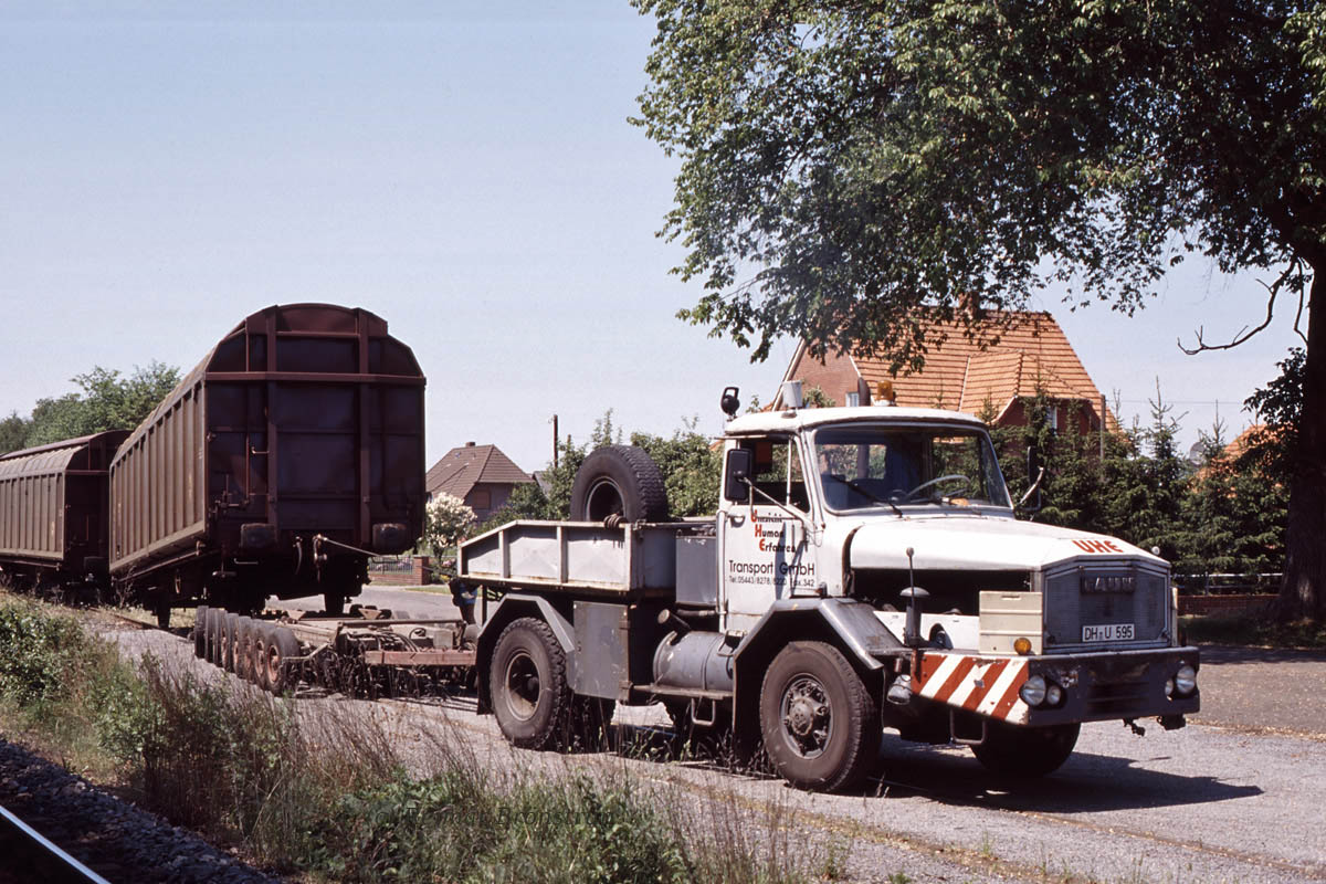

Original von Micha_84
ich habe wegen der Haube mal im Archiv gekramt und Fotos von diesem chicken Faun der Firma Uhe in Lemförde gefunden. Das Bild habe ich am 06.06.1996 in Barver (östlich v. Diepholz) aufgenommen. Neben ihm gab es noch einen MAN F90. Die Firma beförderte mittels Straßenrollern Güterwagen im Raum Vechta, Diepholz und Goldenstedt zu verschiedenen Torfwerken. Auf deren Gelände befanden sich Gleise, die aber keinen Anschluss zum Netz einer Eisenbahn hatten. Dort wurden die Güterwagen vom Straßenroller abgeladen und später wieder abgeholt.
Was aus dem Faun geworden ist, weiß ich nicht. Ich meine, der ging Ende der 90er oder Anfang der 2000er an einen Sammler bei Kerpen. Aber hier geht es ja um die Haube, die verdächtige Ähnlichkeit mit der des fraglichen Fahrzeugs hat.
Trotzdem: Vielleicht hat ja jemand noch Infos zu „meinem“ Uhe-Faun.
Dann gibt’s auch noch das eine oder andere Foto dazu.
