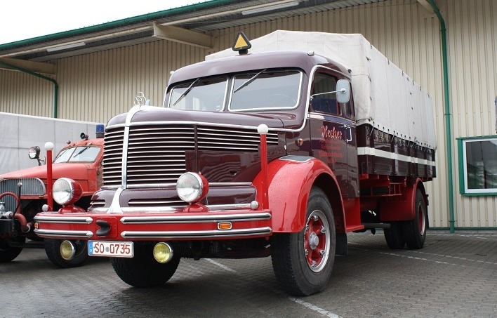

Servus Hans-Jürgen,
einen schönen Krupp hast du da eingestellt
gefällt mir ganz gut,vielen Dank!

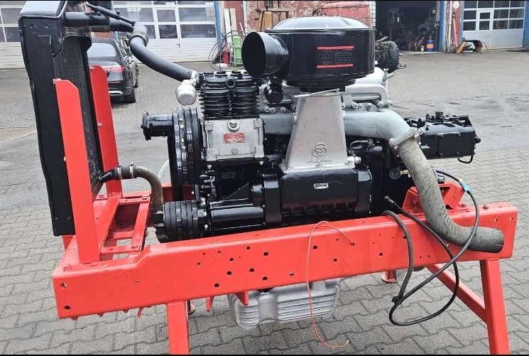

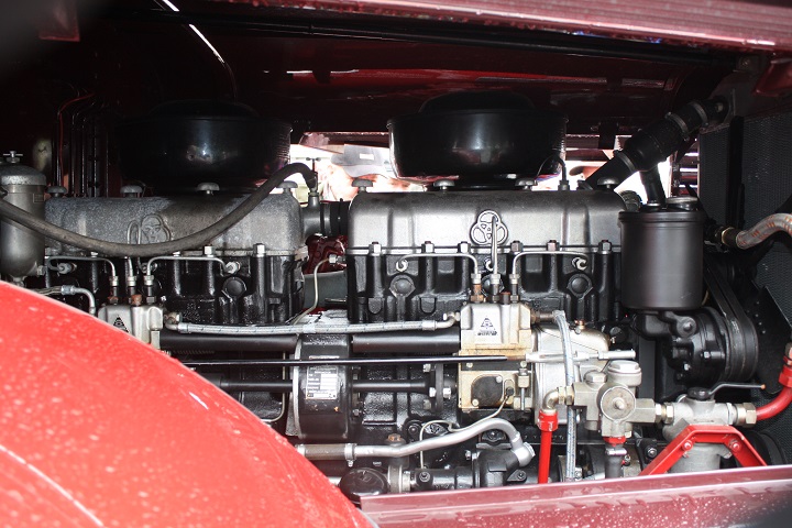

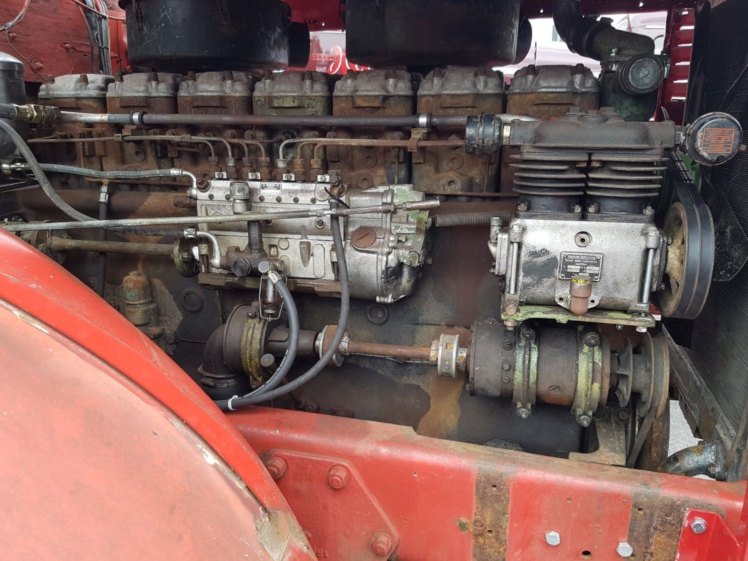

Nachdem ich Bilder von dem KRUPP Widder der z. Zt. restauriert wird, eingestellt hatte, hat Emma En ein Video vom Top restaurierten KRUPP SF 901 von Wilhelm Holzwarth eingestellt.
Bei dem Sound habe ich Gänsehaut bekommen. Mein Herz hängt an Krupp, schließlich bin ich von Kindheit an mit Krupp LKW in Berührung gekommen, habe oft mit meinem Vater, wenn wir wieder einem neuen Krupp bekamen, neben dem Fließband gestanden, und zugesehen, wie die LKW gebaut wurden, (wobei mein Vater mich an dem Pförtner vorbei geschmuggelt hatte). Von 1965 bis 1968 habe ich eine Ausbildung zum KFZ-Schlosser bei der Krupp Service-Niederlassung an der Pferdebahnstraße in Essen genossen.
Ich bin also ein Kruppianer.
Nun aber wieder zum eigentlichen Thema.

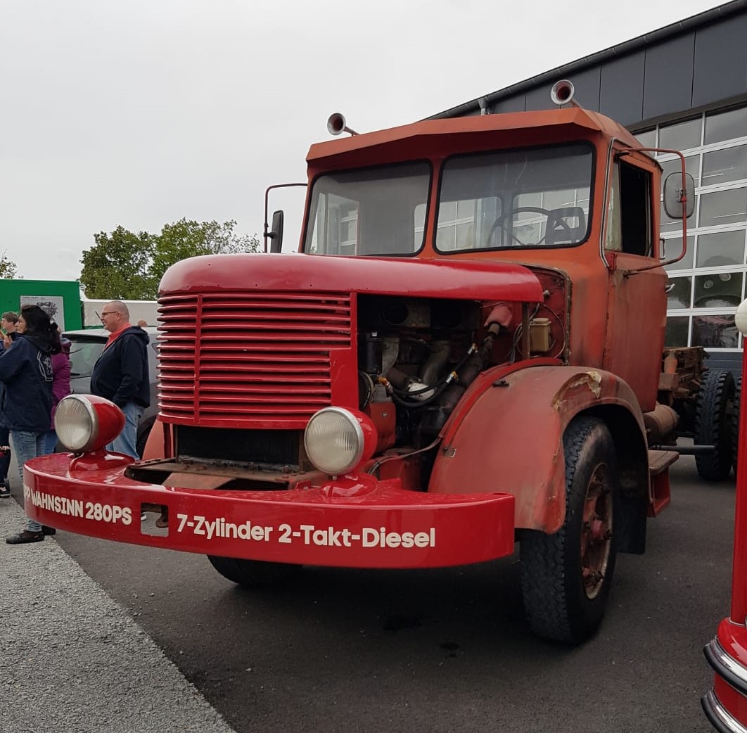

Nach Krupp Widder mit Motor D 344 = 3 Zylinder Zweitaktdiesel mit aufgerundet 4,4 l Hubraum
Krupp SF 901 mit Motor D 573 = 5 Zylinder Zweitaktdiesel mit aufgerundet 7,3 l Hubraum
jetzt Krupp Mustang mit D 459 = 4 Zylinder Zweitaktdiesel mit aufgerundet 5,9 l Hubraum
es fehlen noch der legendäre Krupp Titan mit D 688, wobei es sich um 2 zusammengekoppelte D 344 handelt
und Muldenkipper z. B. MK 27 mit D 710. das waren die Fahrzeugmotoren aus der gleichen Motorenbaureihe.
Es gab dann noch den D 433 (Alumotor) und den D 447

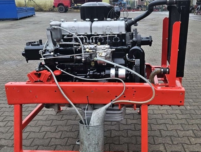

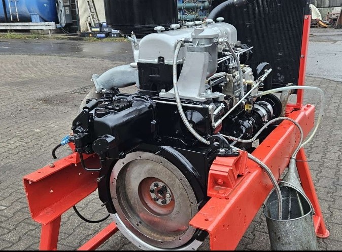

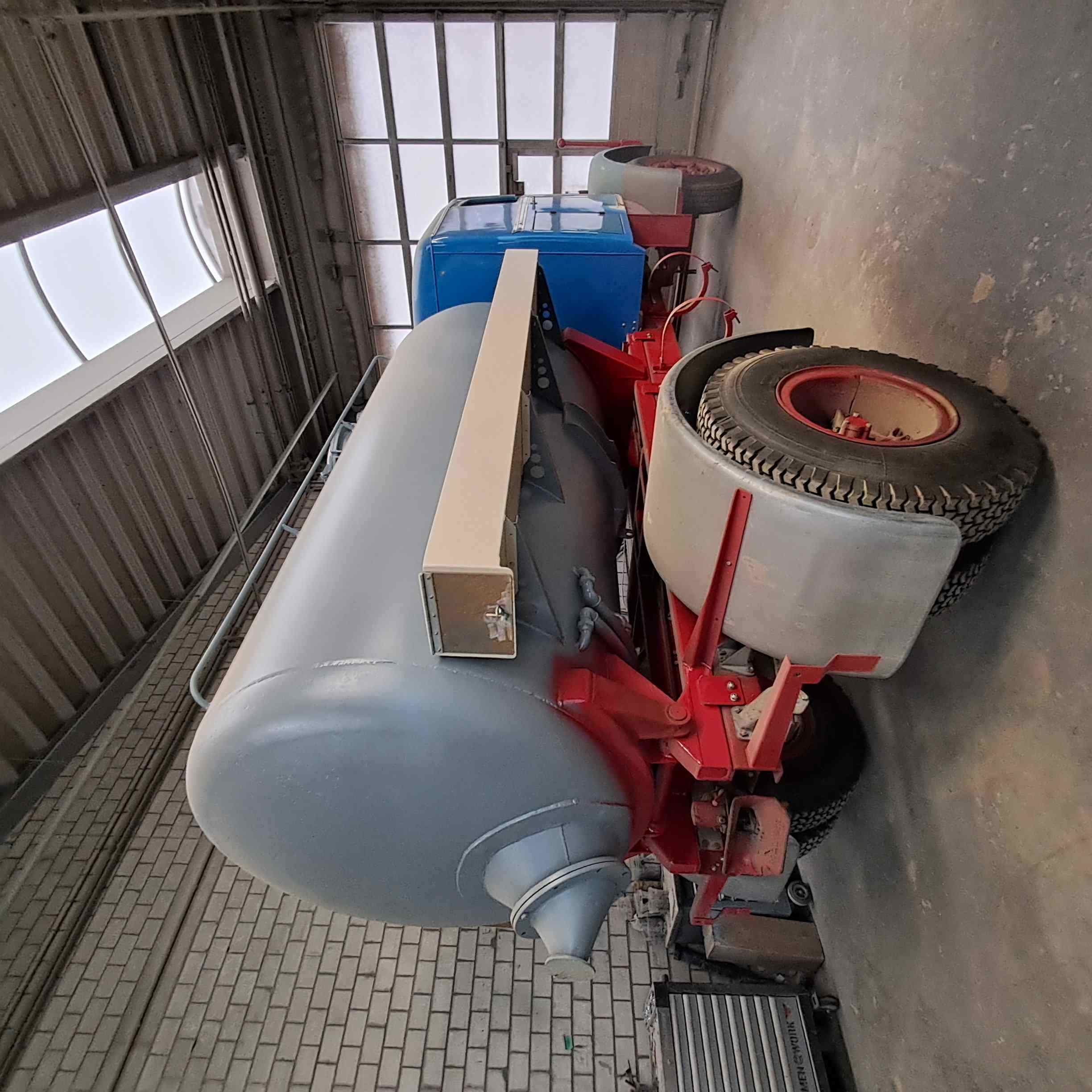

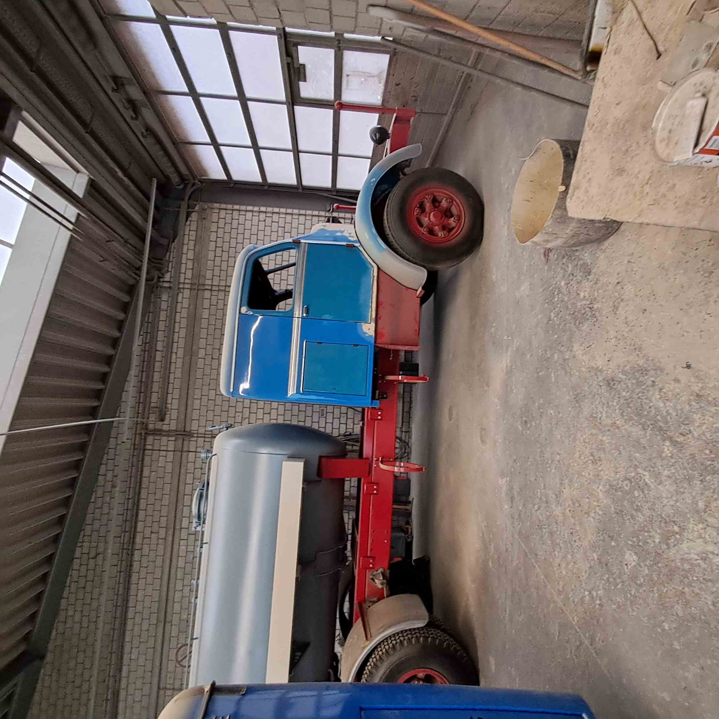

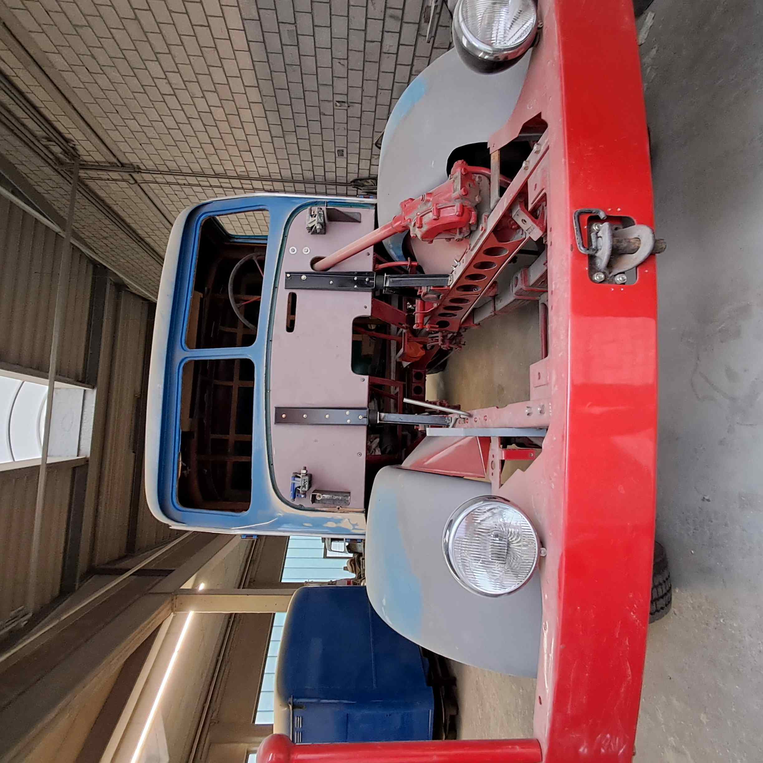

Auf den folgenden Bildern ist ein KRUPP Mustang mit Siloaufbau zu sehen, der für die Lackierung vorbereitet wird.
Der Motor D 459 wurde generalüberholt. Dazu wurden über Jahre die benötigten Ersatzteile zusammengetragen bzw. angefertigt, die Aggregate überholt und dann alles zusammengebaut.
Am Freitag den 13.12.2024 ( ich bin nicht abergläubisch) hat der Motor dann seine ersten Takte gesprochen.
Leider ist es mir nicht gelungen das von mir gedrehte Video hochzuladen. Dazu reichen meine EDV Kenntnisse nicht aus. Deshalb nur Standbilder.
