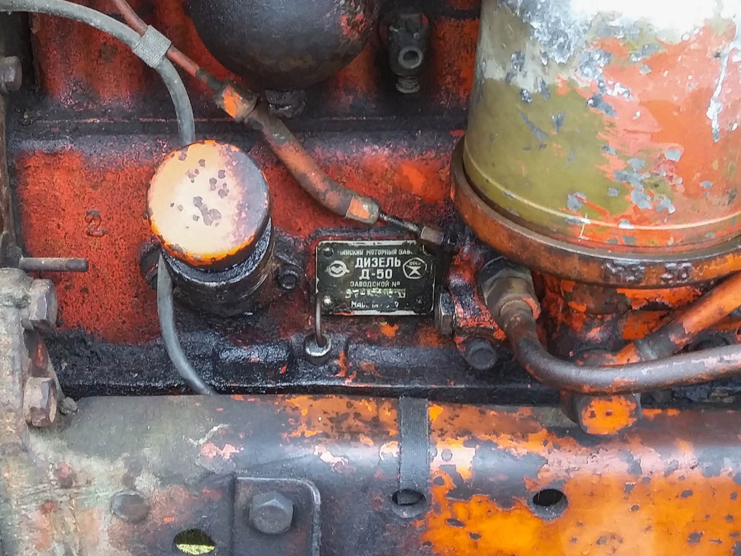

Moin, Tobse, winke
hier hab ich noch das Typenschild vom Motor, das erweckt mehr Vertrauen in seine Echtheit.

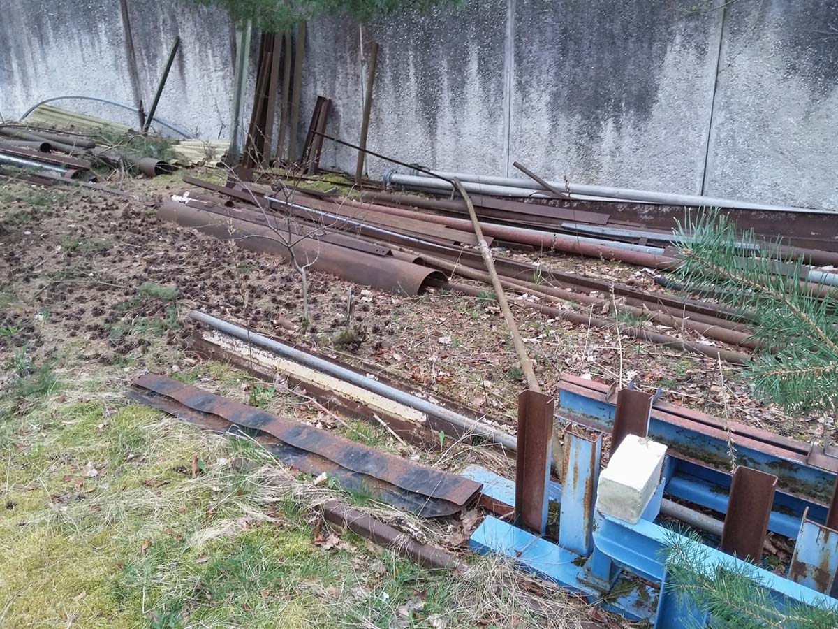

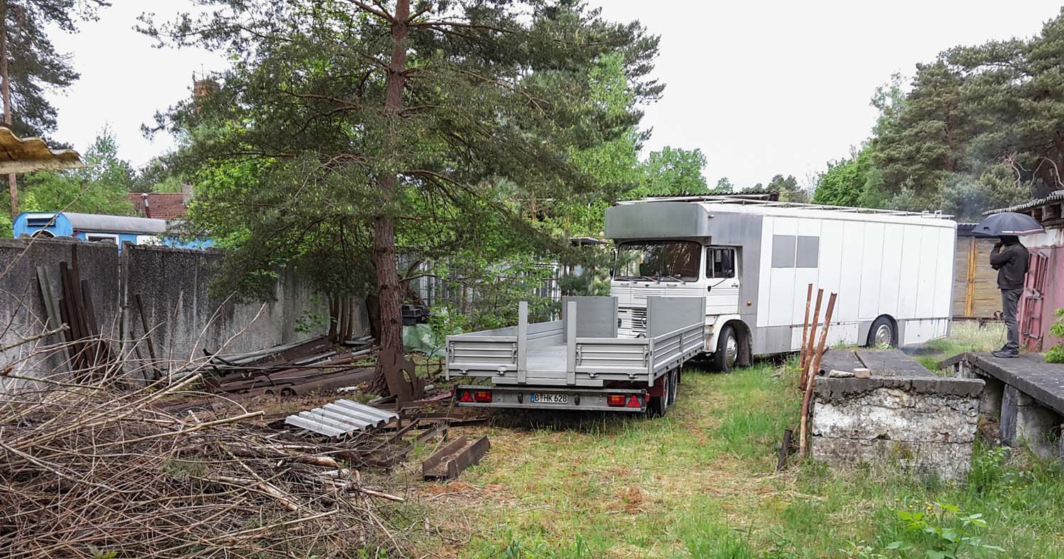

Moin, moin, winke

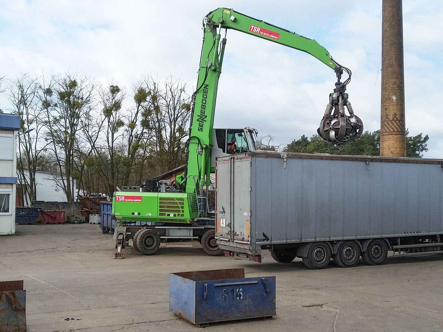

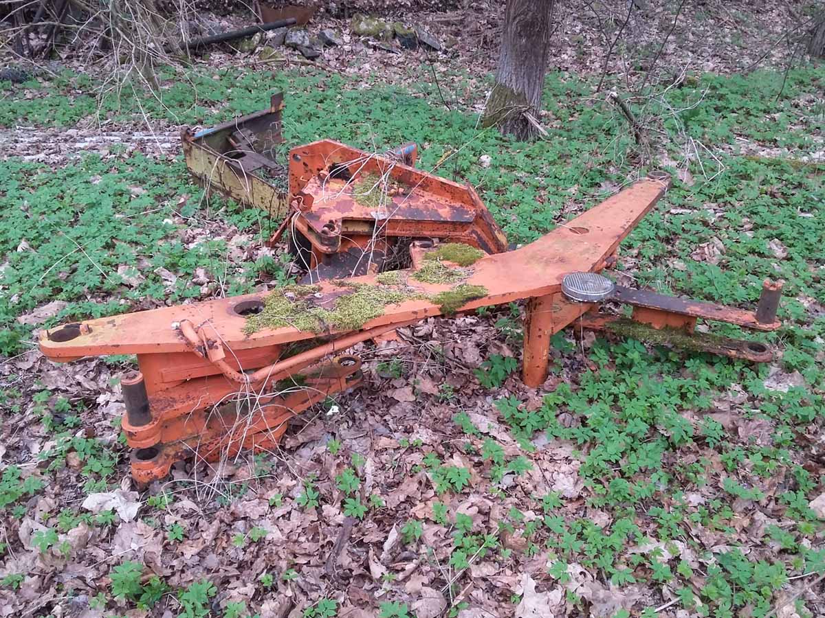

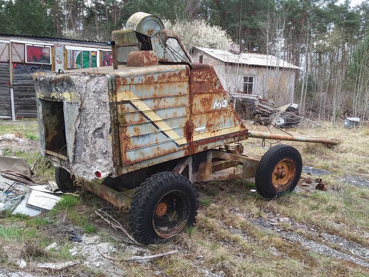

wir haben mal einen Frühjahrsputz gestartet und den Anhänger mit Schrott beladen, es gab immerhin € 320,- für die Fuhre.
Die Brandenburger waren fleißige Sammler, die das Gelände genutzt haben, es liegt noch viel mehr herum, aber z.T. muss das mit dem Kran verladen werden.
Ich habe dem Schrotthändler in Finow diese Fotos gezeigt, wir sollen alles vorbeibringen.

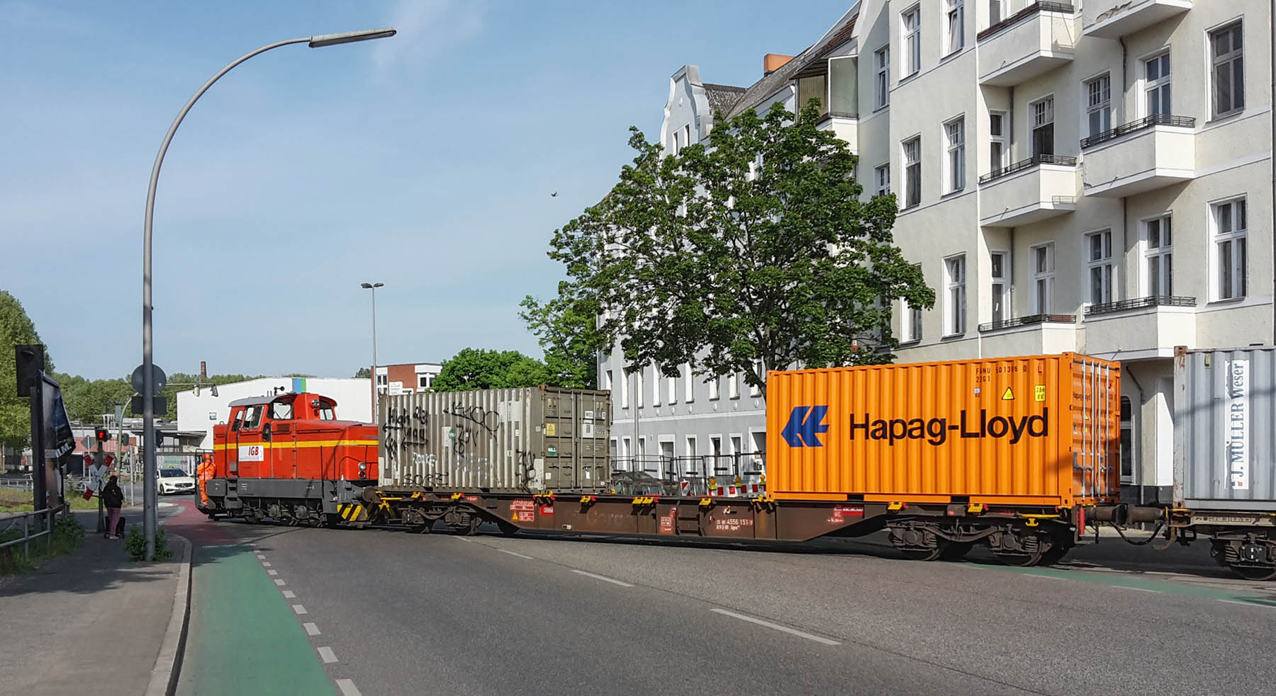

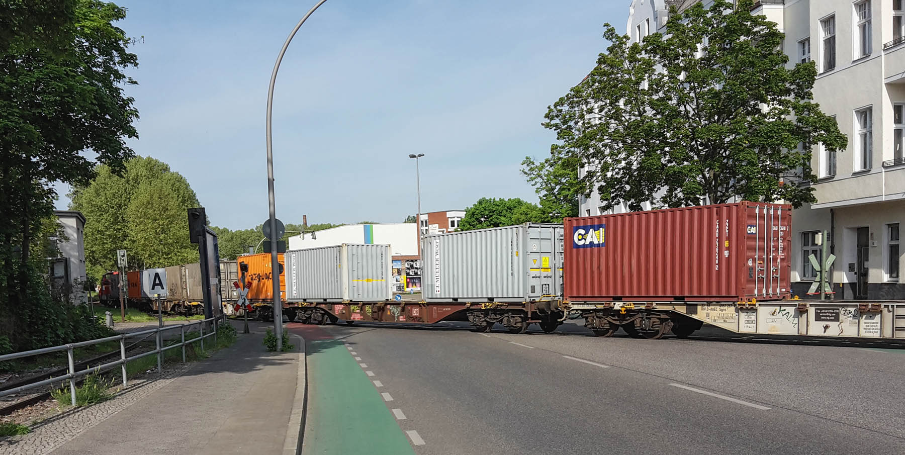

in dem Gewerbegebiet Grenzallee, wo ich die Fahrbücherei immer parke in Berlin, verkehren tatsächlich noch Güterzüge auf Straßenniveau, das hat mich sehr überrascht.

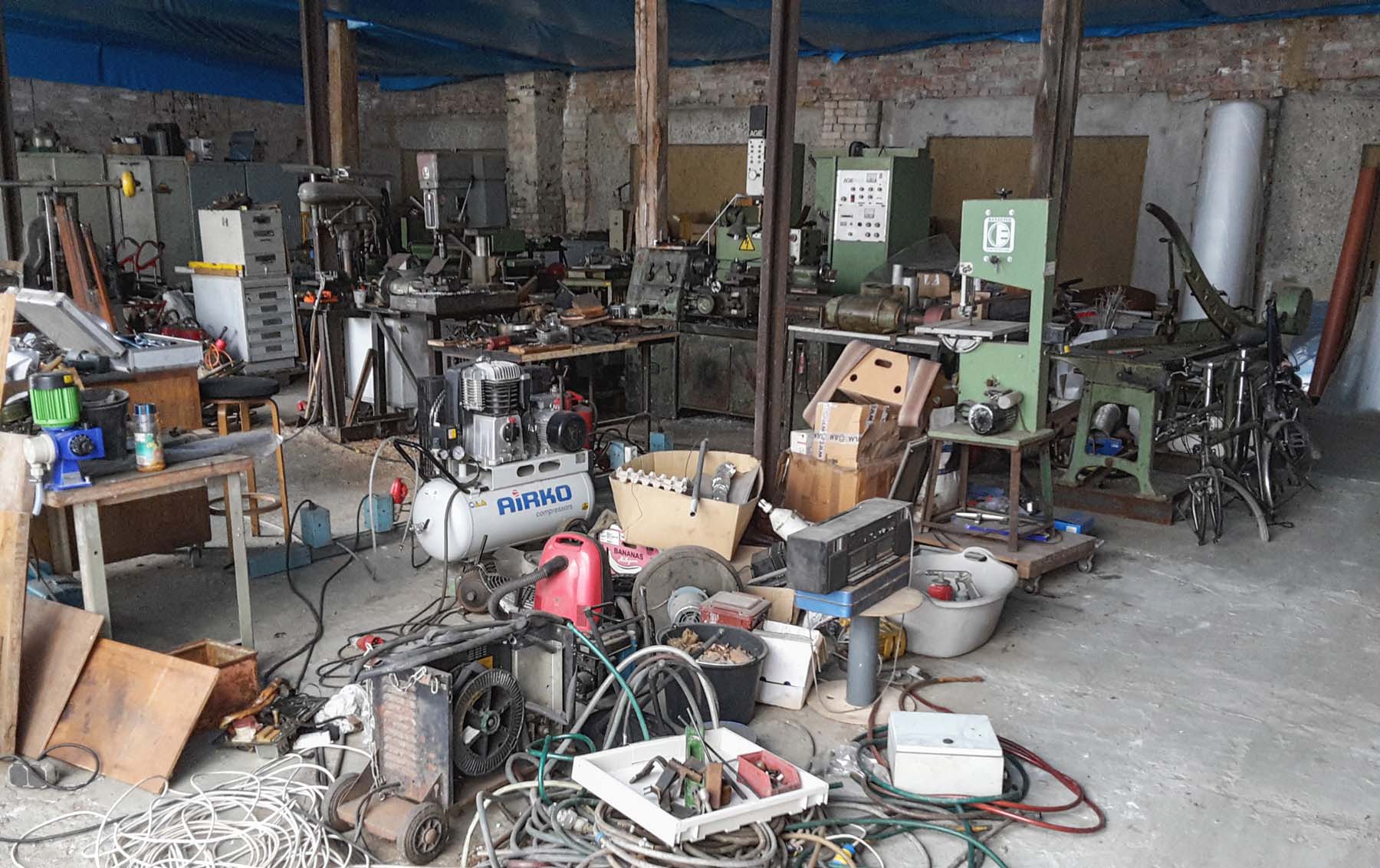

Genauso überrascht bin ich, dass ich in meinem Alter noch als Schlosser angelernt werde für den weiteren Ausbau der Fahrbücherei.
Es sieht etwas chaotisch und improvisiert aus, aber alle Geräte funktionieren – ausschließlich mit Solarstrom aus 30 KW Solarzellen für 400 V / 32 A Leistung.
In einem der klapprigen Tore haben sich ca. 50 Fledermäuse angesiedelt, dass es am Tag geöffnet wird, stört sie nicht.

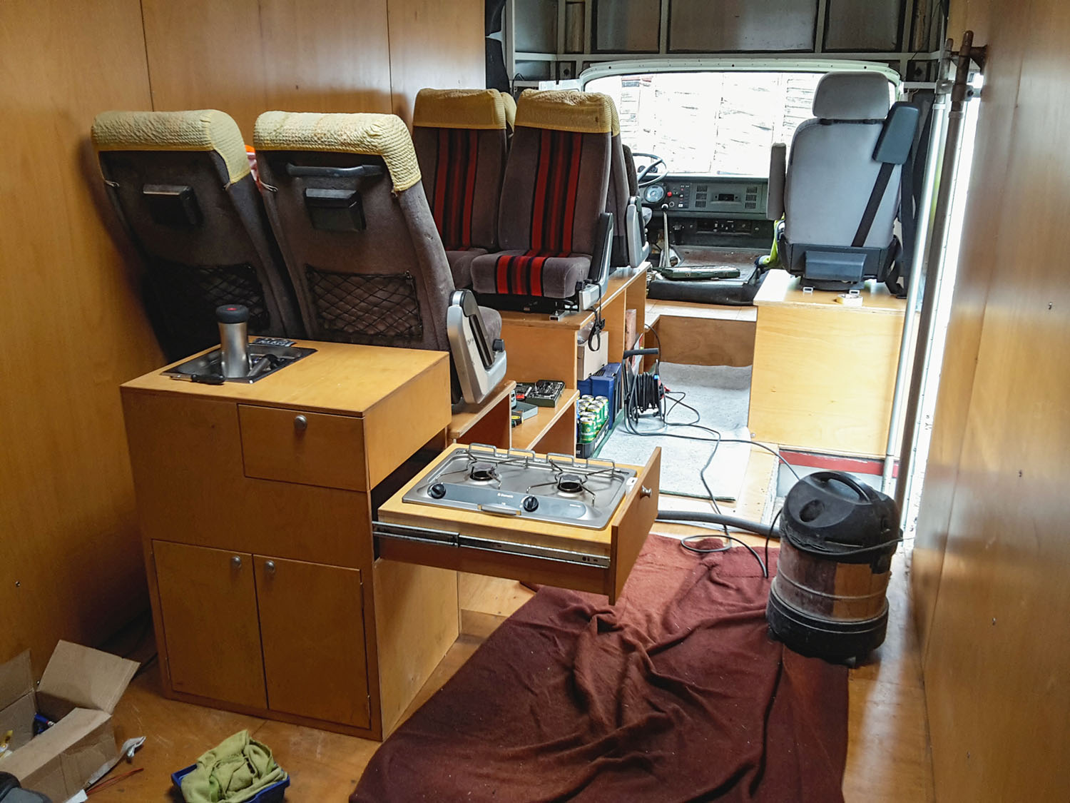

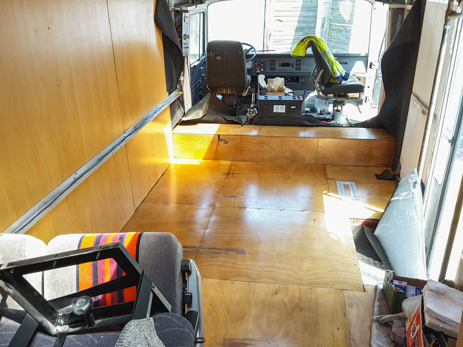

Moin, moin, winke

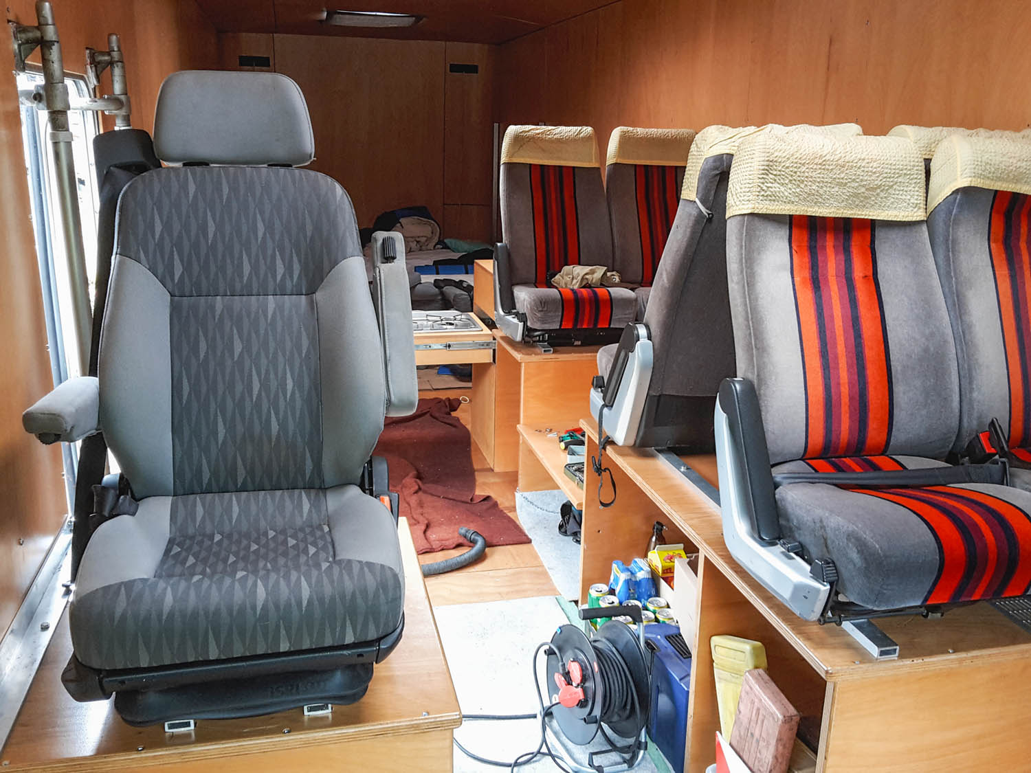

es sollte keiner denken, dass ich mir 'nen Lenz mache, nur weil es hier nicht weitergeht.
Aber manchmal dauert es etwas länger, bis ein Ergebnis vorzeigbar ist.
Und manchmal ist das Ergebnis trotzdem eine Ernüchterung.
Immerhin ist die Fahrbücherei laut Gutachten jetzt wieder ein Wohnmobil, womit sich die Unterhaltskosten auf einen Bruchteil reduzieren.
Aber die Bussitze wurden nicht eingetragen – in die Staukästen aus 25-mm-Multiplex müssen Metallrahmen eingesetzt werden, bevor sie den Ansprüchen der Behörden genügen.
Die Sitze sind zwar über den 5 mm starken Aluwinkel mit den vertikalen Trägern der Außenwand verschraubt, aber am Mittelgang fehlt noch eine Verschraubung mit dem Fahrzeugrahmen.
Dafür gab es keine Probleme mit der kleinen Kombüse mit Spirituskocher, die bislang zur See fuhr.
Die habe ich in einem kleinen Yachthafen an der Elbe erstanden, da hatte ich eher Zweifel an der Eignung.

Bedeutet das, dass da keiner sitzen darf, wenn das Auto fährt?

Genau so ist es, sie dürfen nur im Stand genutzt werden – oder auf Privatgelände, z.B. in der Kiesgrube.
