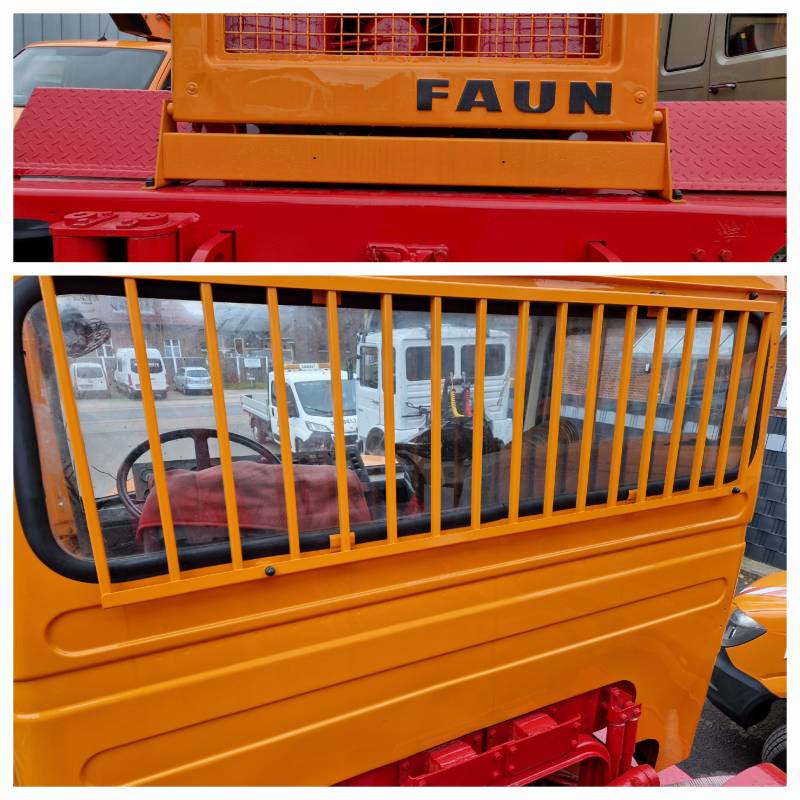

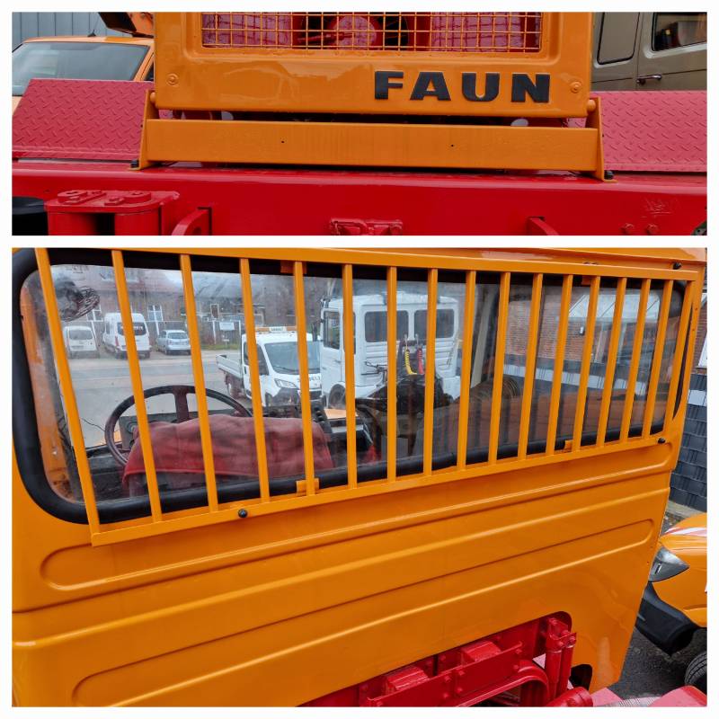

Hier nochmal zwei Ansichten von der Abholung. An der Kabinenrückwand sind die vielen Löcher verschwunden, die durch Rost und russische Anbauten (u.a. Kabinenheizung mit Schutzdach) das Heck verunziert hatten.
Micha_84 hat dieses Bild (verkleinerte Version) angehängt:

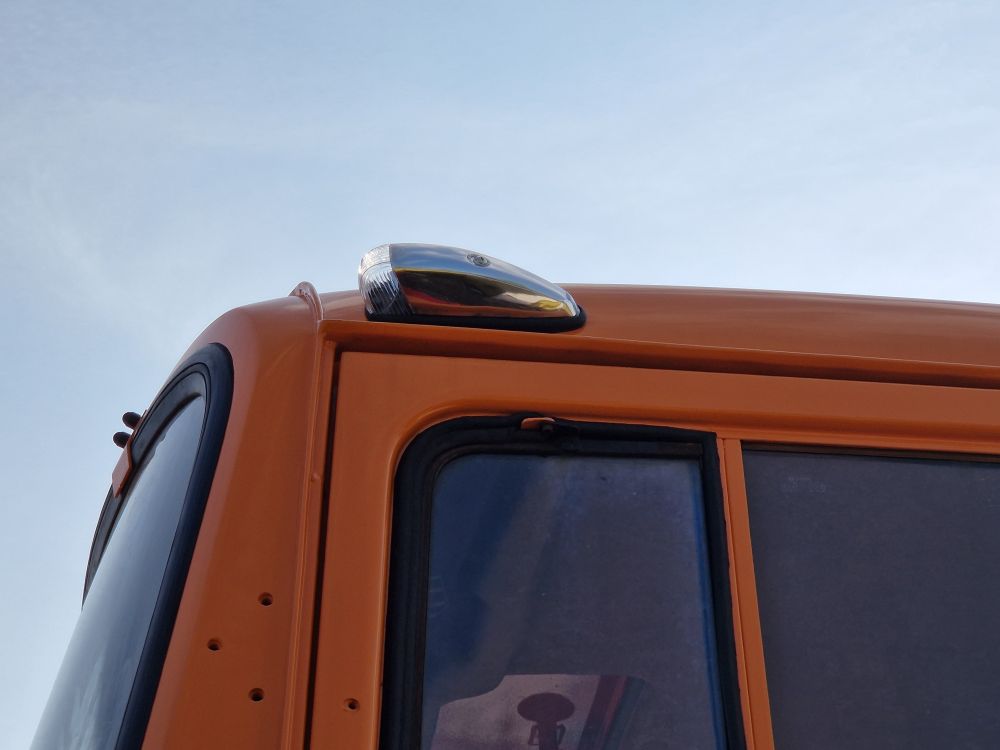

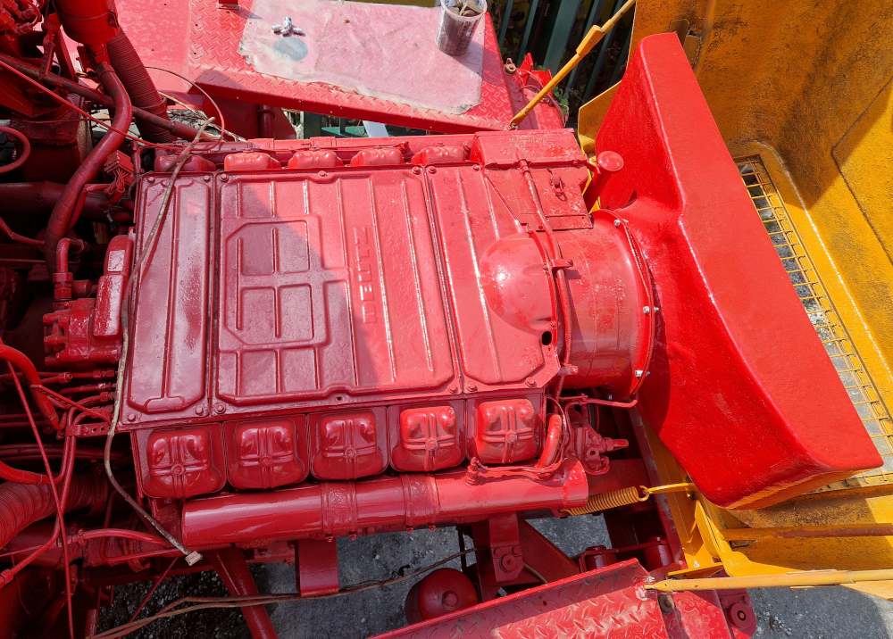

Vielleicht noch ein paar Impressionen... war letzte Woche ein wenig tätig und habe Teile des Luftfilters wieder angebracht und auch neue Umrissleuchten montiert.
Micha_84 hat diese Bilder (verkleinerte Versionen) angehängt:

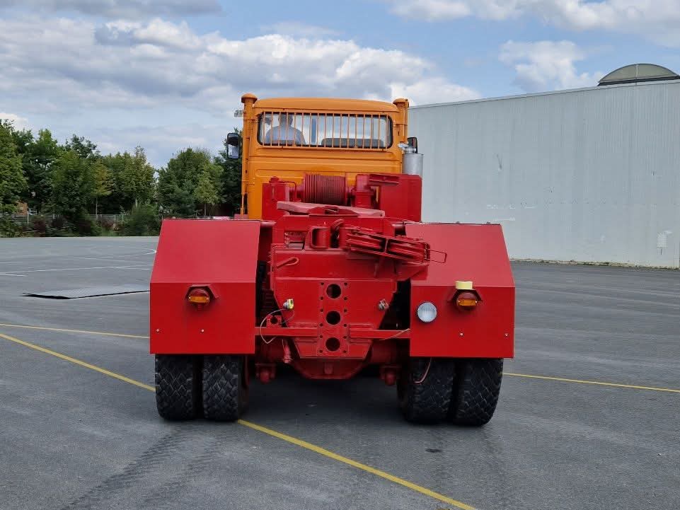

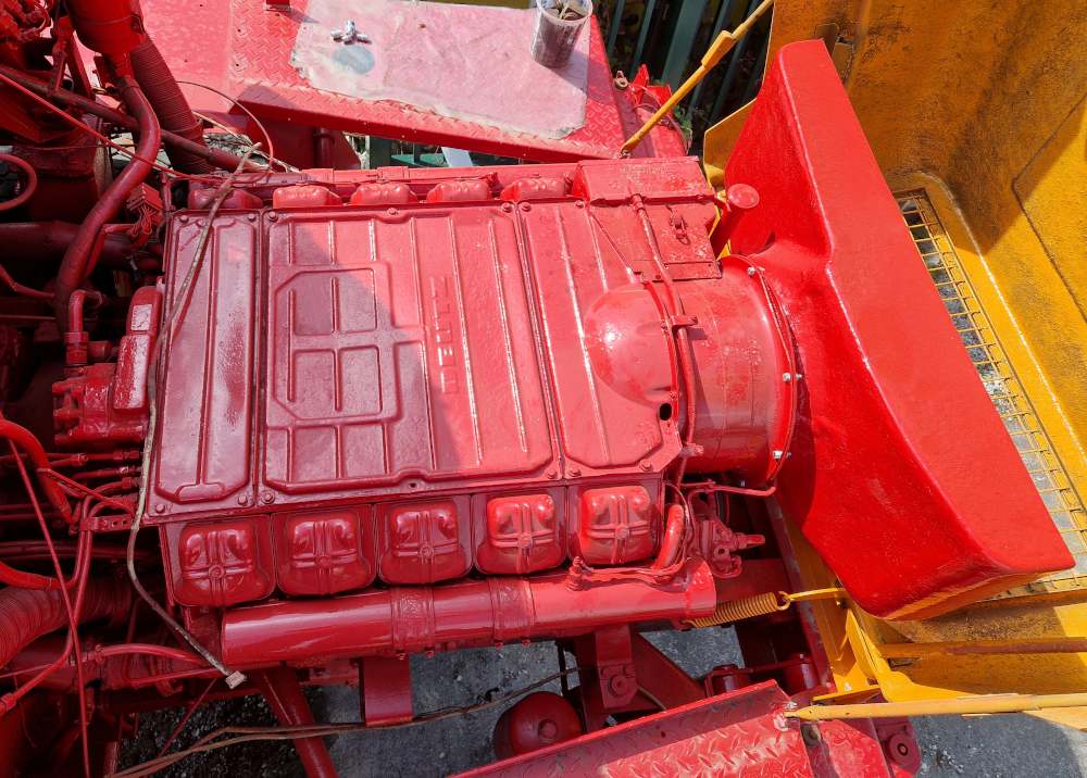

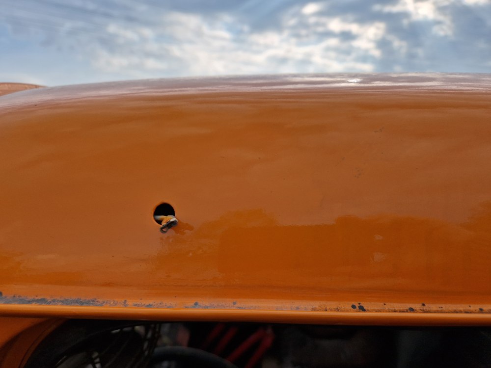

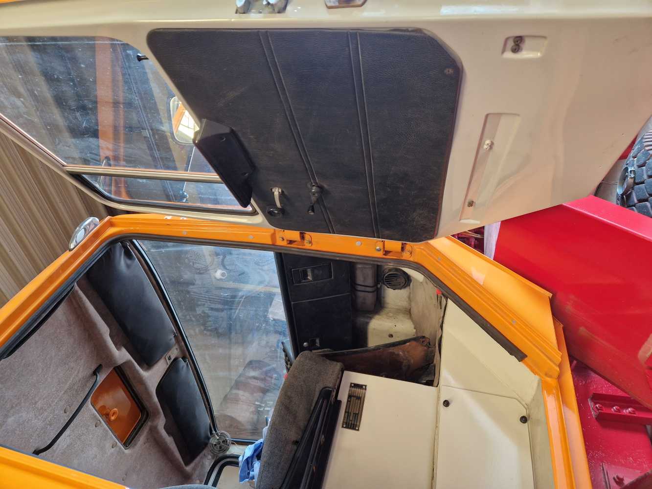

So, wieder mal ein Update zur FAUN-Zugmaschine. Nachdem das Fahrzeug Anfang des Jahres vom Karosseriebauer abgeholt wurde, ging es zunächst nur langsam voran. Aktuell hatte ich wieder ein paar Tage Zeit, die Maschine weiter zu vervollständigen.

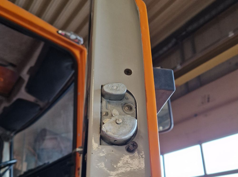

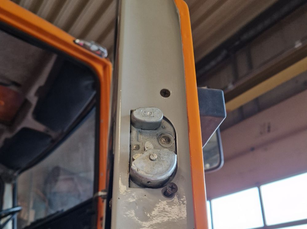

Zunächst wurden beide Türschlösser gegen Neuteile getauscht. Der Schließmechanismus war verschlissen, trotz großer veschiedener Bemühungen wollten die Türen nicht mehr zu bleiben. Nach dem Tausch der Schlösser und Schließkeile und nur geringfügiger Einstellarbeiten schließen beide Türen jetzt wieder sauber und fest.

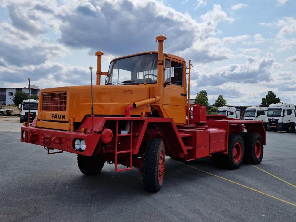

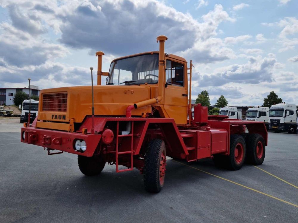

Nachfolgend habe ich die beiden Teleskopmasten am Kabinenende wieder angebaut, sie erleichtern zusätzlich als Haltegriff das Erklimmen des Fahrerhauses.
Zuletzt wurden neben der Beleuchtungseinrichtung auch wieder die Luftansaugrohre am Fahrerhaus montiert. Sie geben dem Fahrzeug das charakteristische Aussehen. Aktuell sind sie noch ohne Funktion, da bis zur Vebindung mit dem Luftfilter noch einige dazwischen liegende Teile (Mischkasten zum Ansaugen vorgewärmter Luft unterhalb der Haube) aufgearbeitet werden müssen.
