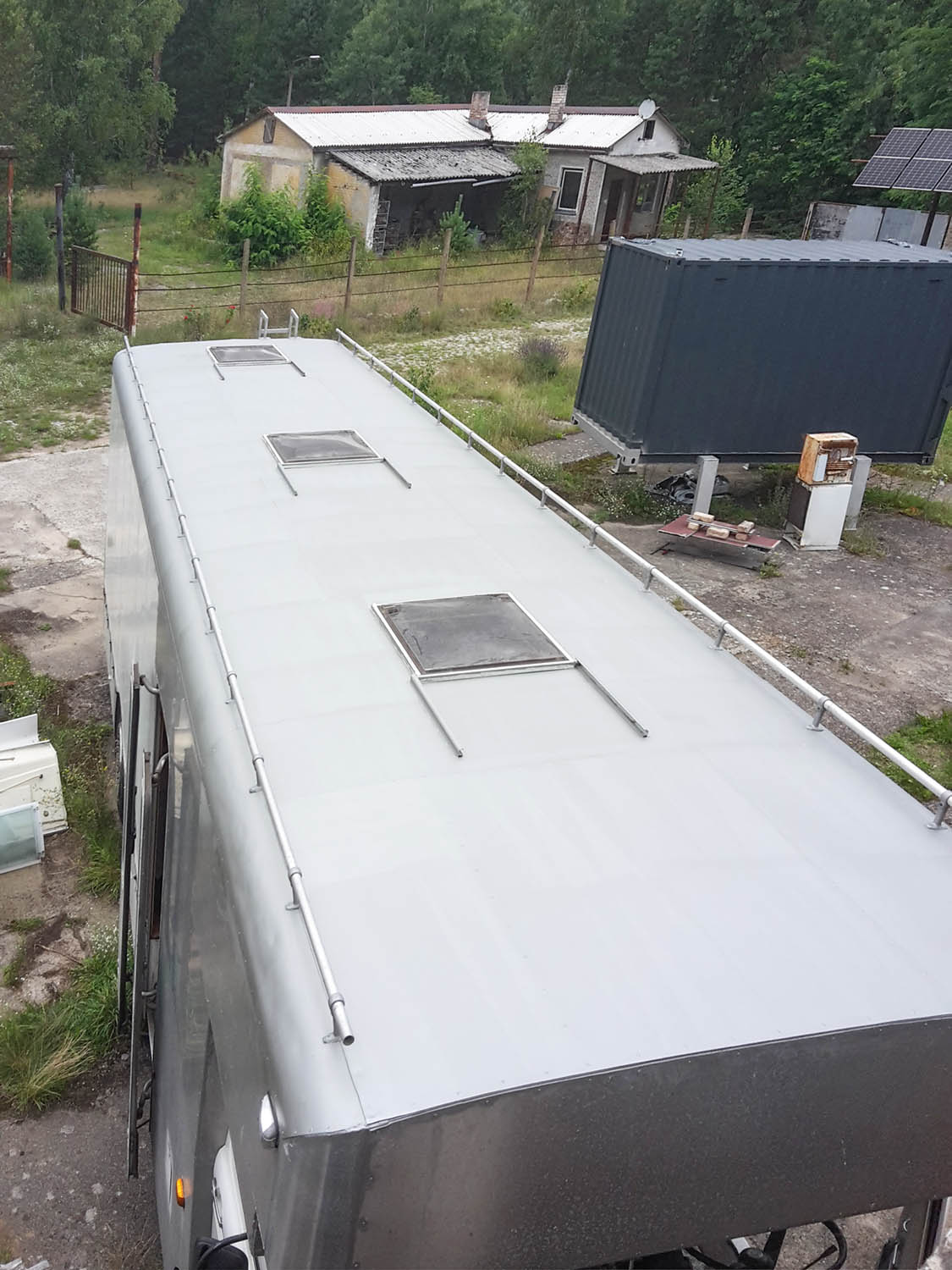

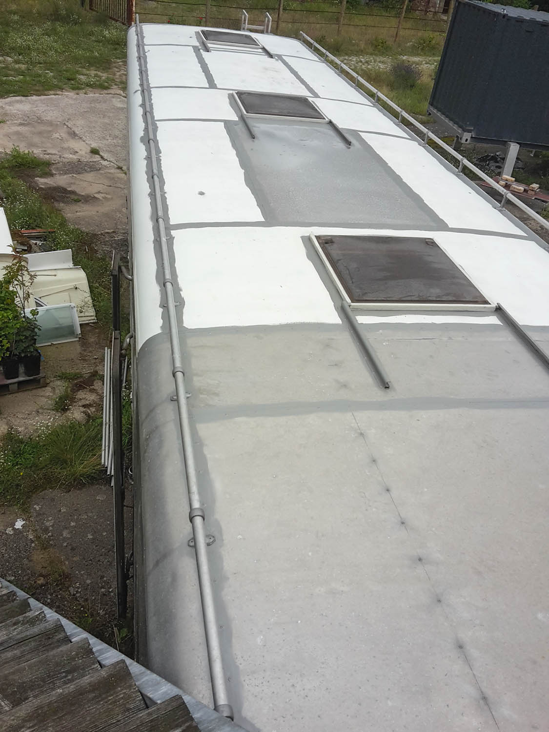

am Wochenende hab ich mal mit der Lackierung der Fahrbücherei begonnen.
Mit dem gleichen Lack, über den sich am Anhänger nach einem Jahr nichts Negatives sagen lässt, hab ich auf dem Dach mal begonnen.
Wer faul ist, darf nicht dumm sein – hatte ich glaub ich schon mal erwähnt – und den Bus dicht an die Treppe zum Dach gefahren, der Aufstieg war bequemer als mit der Leiter.
Aber dieses Mal wurde mit der Rolle lackiert, denn bis ich 10 kg Lack, die ich für den ganzen Bus brauche, durch die Pistole gejagt habe, bin ich alt. zwinker
Falls die Streifen vom Rollen nach dem Trocknen noch zu sehen sind, auf dem Dach ist es nicht so tragisch.

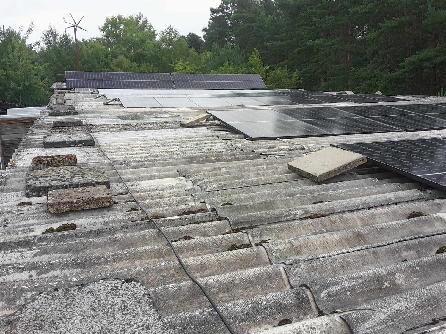

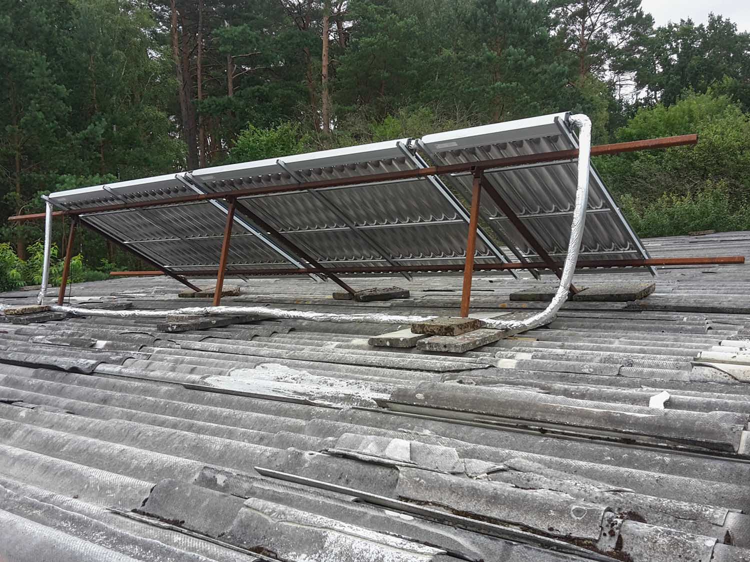

Auf dem Dach noch ein Blick auf unser Kraftwerk und die Kollektoren für die Warmduscher.

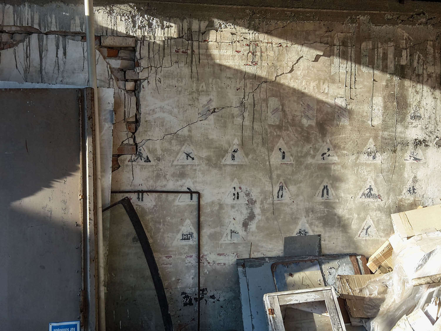

Unter einem der Schleppdächer wurden die DDR-Verkehrsschilder an die Wand gemalt, hier war die Fahrschule für die ukrainischen Fahrer der Raketentransporter.

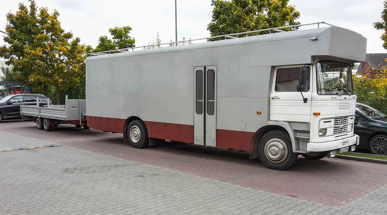

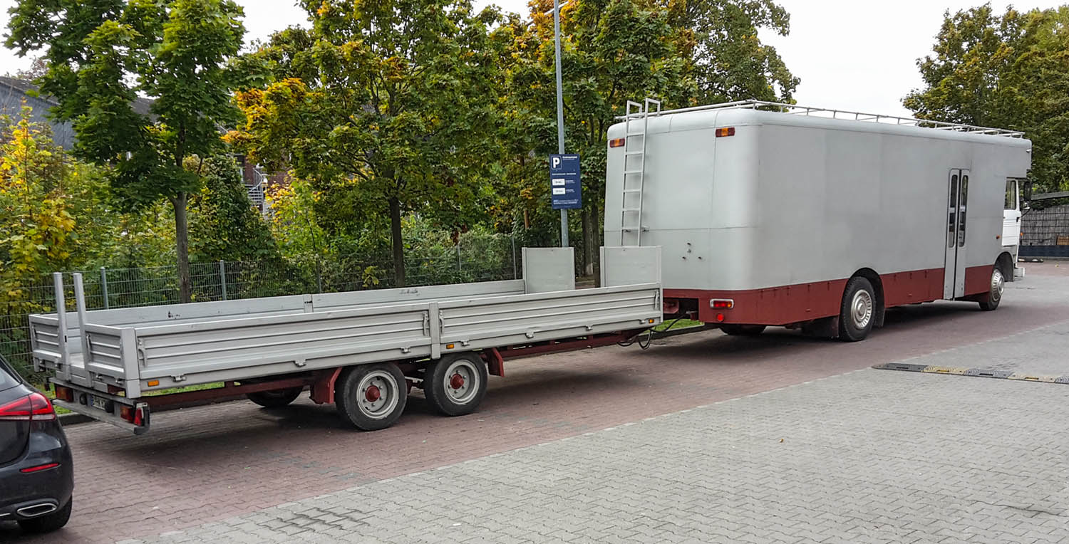

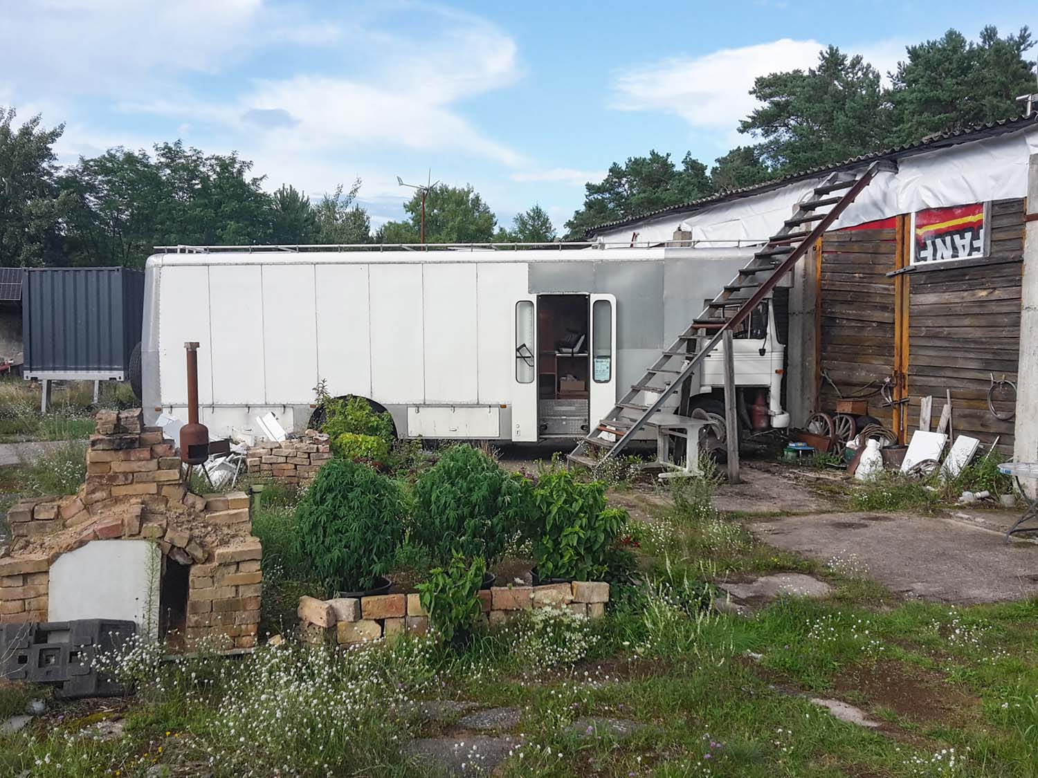

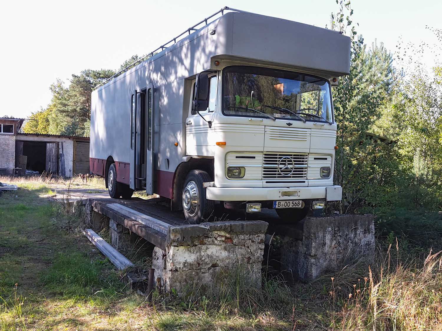

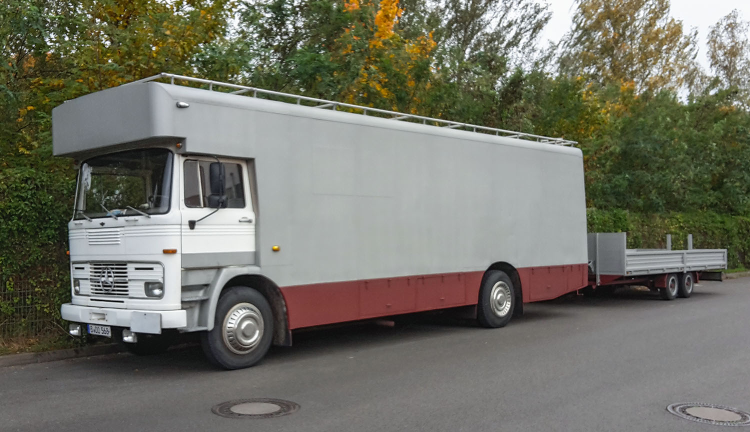

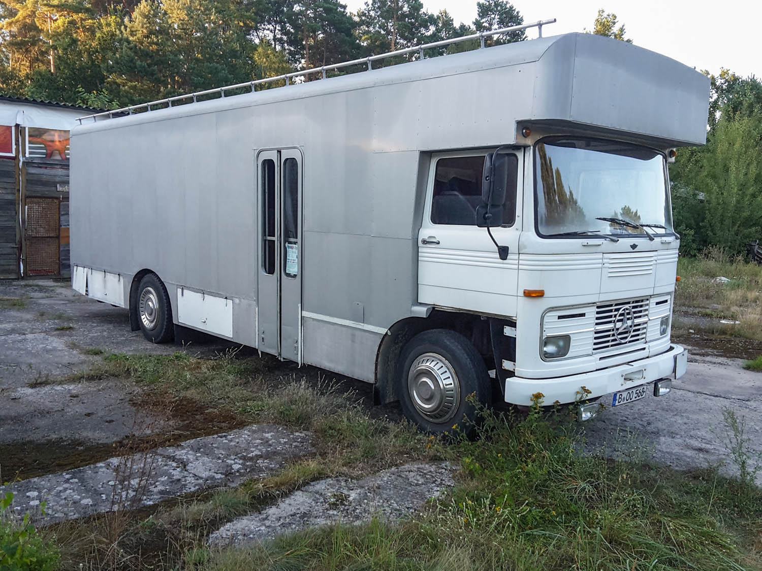

ihr müsst euch jetzt an ein anderes Aussehen der Fahrbücherei gewöhnen.
Die Farben sind jetzt MB 3575 und RAL 9007, wie zuvor schon beim Anhänger.
Beide Farben haben eine lange Geschichte.
MB 3575 wird auch Ochsenblut genannt und ist die originale Chassisfarbe der Fahrbücherei.
Dieser Farbton wird auch in den Berliner Altbauten für die Dielen verwendet.

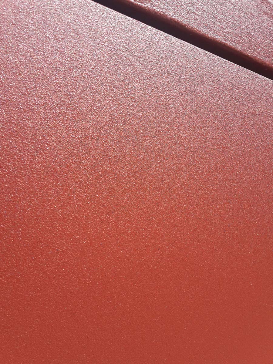

RAL 9007 wurde in den 30ern als Rostschutzfarbe für die Reichsbahn entwickelt und enthält das natürliche Mineral Eisenglimmer.
https://www.ralfarbpalette.de/ral-classi...7-graualuminium
Beim Spritzen entsteht durch die festen Partikel eine raue Oberfläche.
Da mir diese Oberfläche so gut gefällt, habe ich auch in das Ochsenblut Eisenglimmer gemischt.
Je nach Lichteinfall entstehen dadurch auch leicht unterschiedliche Farbschattierungen.
Die Kabine ist noch weiß, weil dort über den Winter noch einige kleinere Roststellen beseitigt werden müssen.

auf jeden Fall hab ich die Farbkombination noch nirgendwo gesehen.
Und ich bin mal gespannt, wie sich dieser Lack auf die Dauer macht.
Der Anhänger hat schon 1 Jahr im Regen gestanden und das sieht man ihm nicht an.

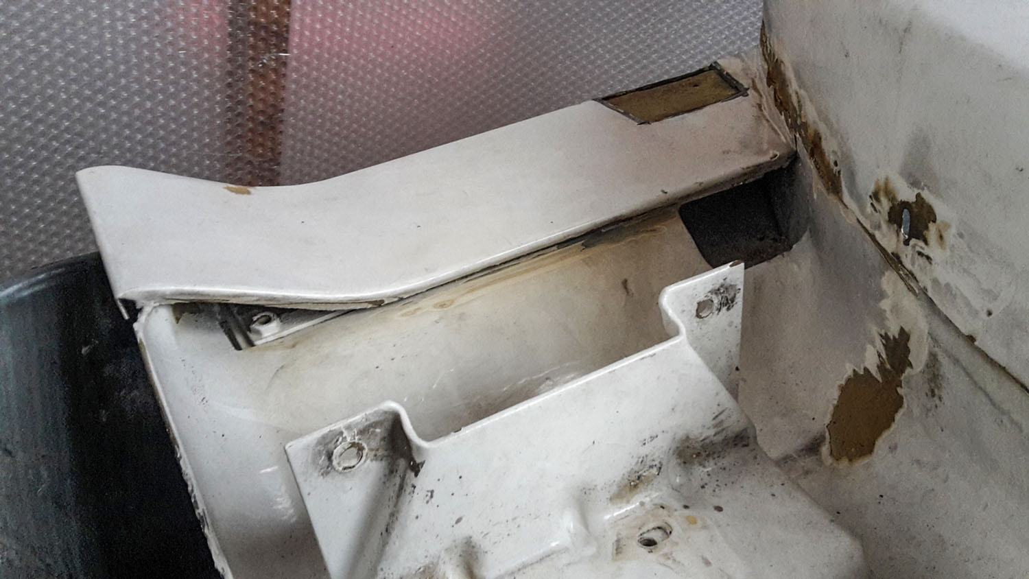

Wie z.B. bei den Klappen vorne mit dem Einstieg.

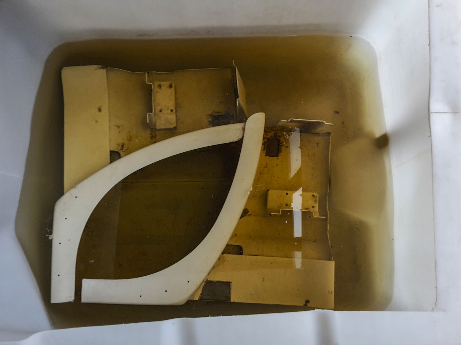

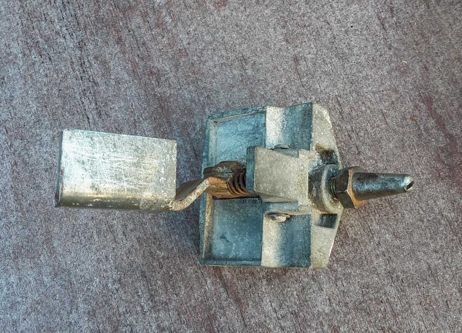

Da gibt es viele Hohlräume, an die man nicht rankommt, deshalb haben wir mal ausprobiert, was in einem Phosphorsäurebad passiert.
Die Blechteile sehen gut aus, auch die aufwändigen Aluschlösser sehen wieder hübsch aus – auf dem Foto der Zustand vor dem Bad.
Aber die Wirkung auf höherwertige Legierungen haben wir unterschätzt.
Es gibt oben ein Federblech als zusätzliche Sicherung, das hat sich fast komplett aufgelöst.
Außerdem gibt es eingeschweißte Muttern, wo die Klappen an den Scharnieren verschraubt werden, die Gewinde hat es auch zerfressen.
Man darf also nur unlegierten Stahl so behandeln.

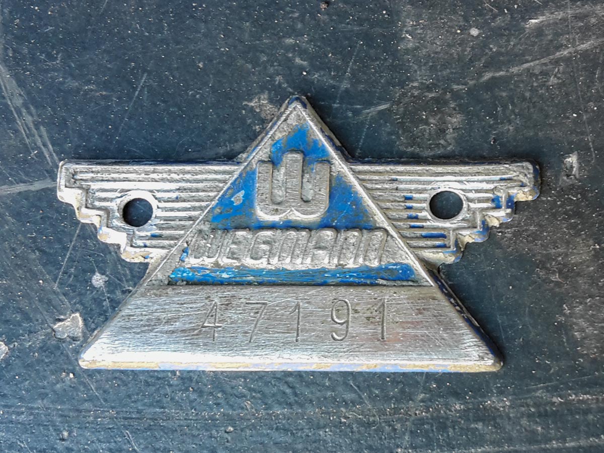

Beim Anschleifen kam an der Bustüre sogar noch ein Typenschild mit Seriennr. zum Vorschein.
Die Nachfolger von Wegmann in Kassel produzieren heute Militärtechnik.

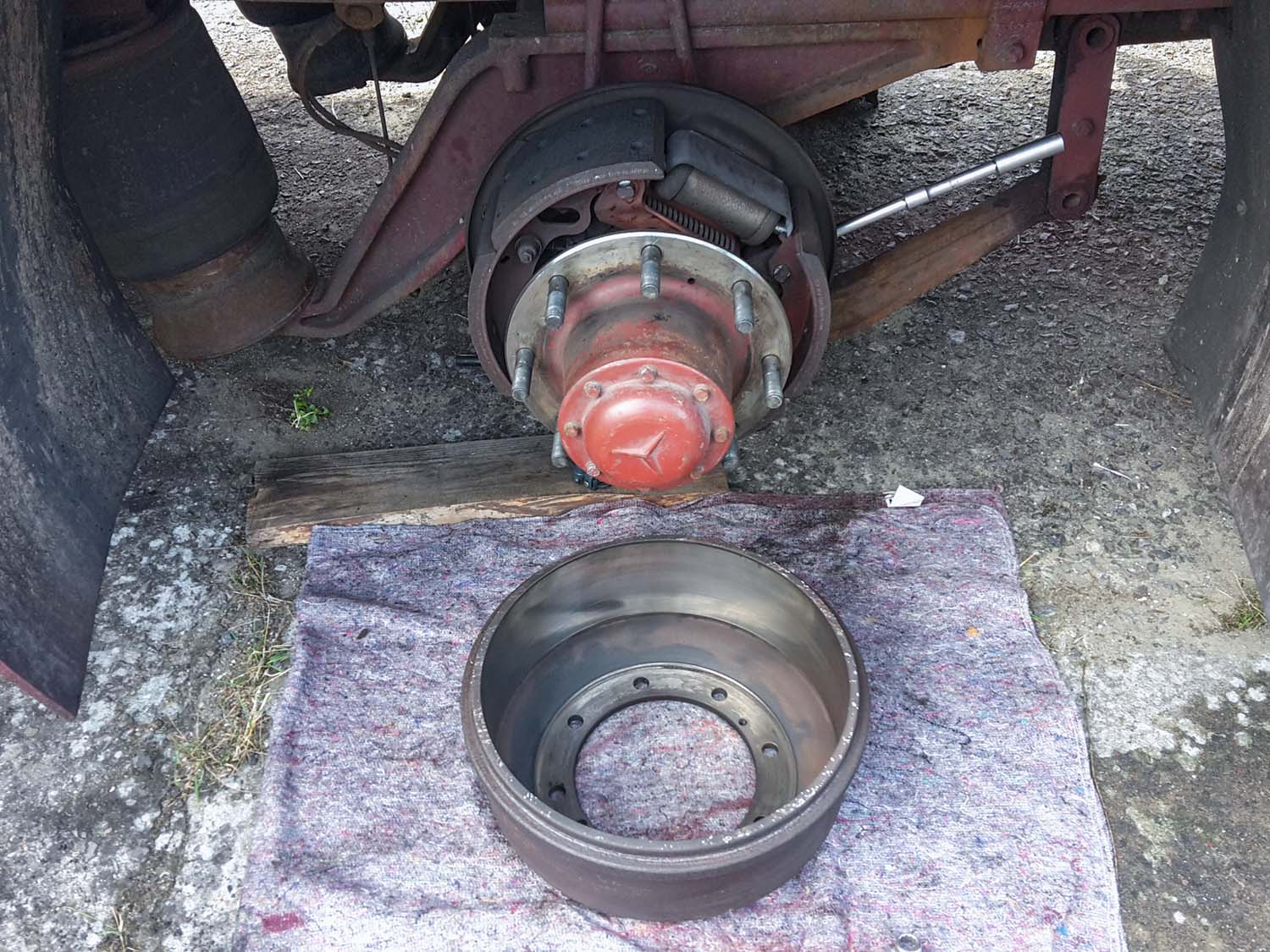

An der HA sind die Simmeringe undicht, aber zum Glück läuft das Öl nicht in die Bremsen, sondern wird Richtung Felgen abgeleitet.

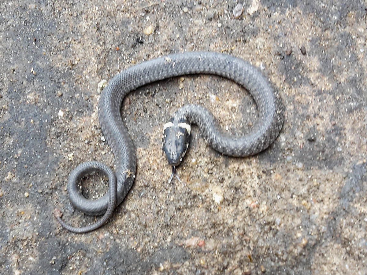

Beim Reinigen der Grube haben wir eine Ringelnatter ihrer Heimstatt beraubt.

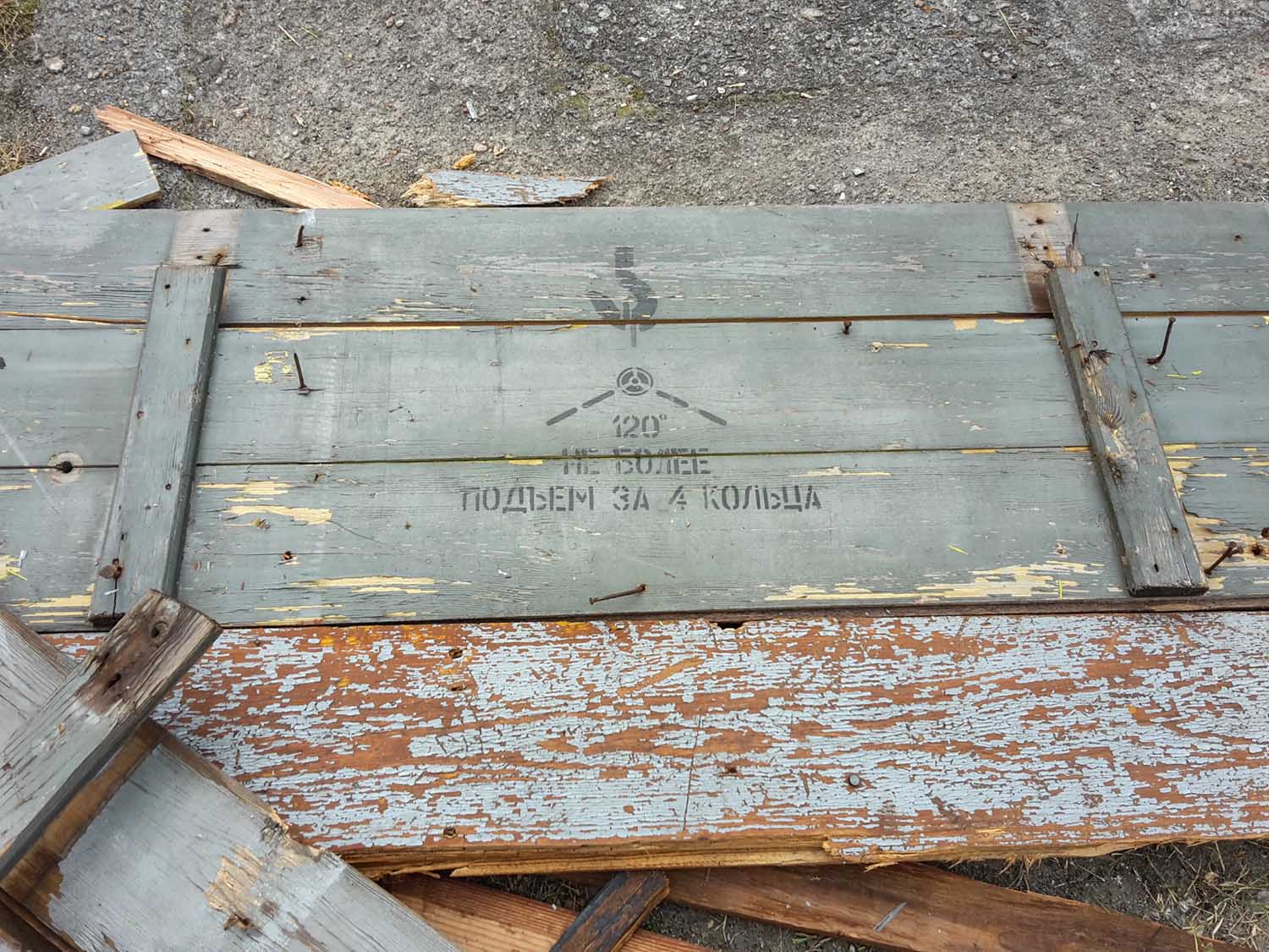

Beim Einbau von Oberlichtern für die Hallen fanden wir alte Munitionskisten, die die sowjetischen Dachdecker recycelt hatten.

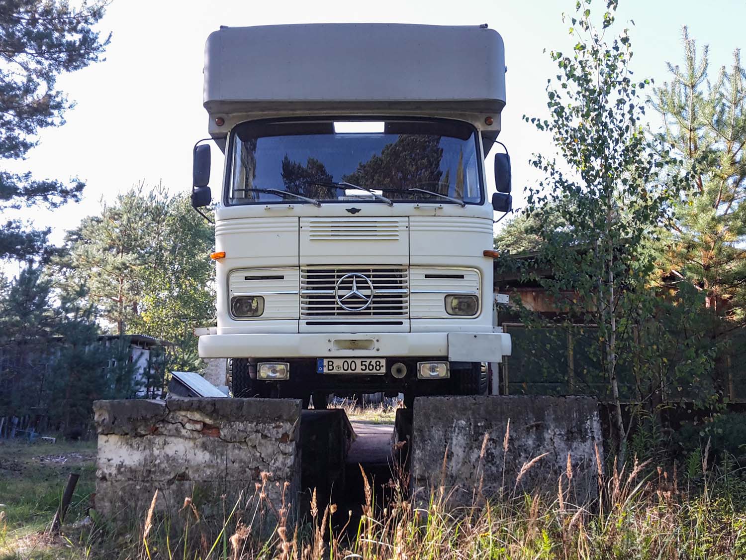

der neue TÜV war kein Problem am Freitag.
Was man auf dem Autohof immer für Kisten zu sehen bekommt !

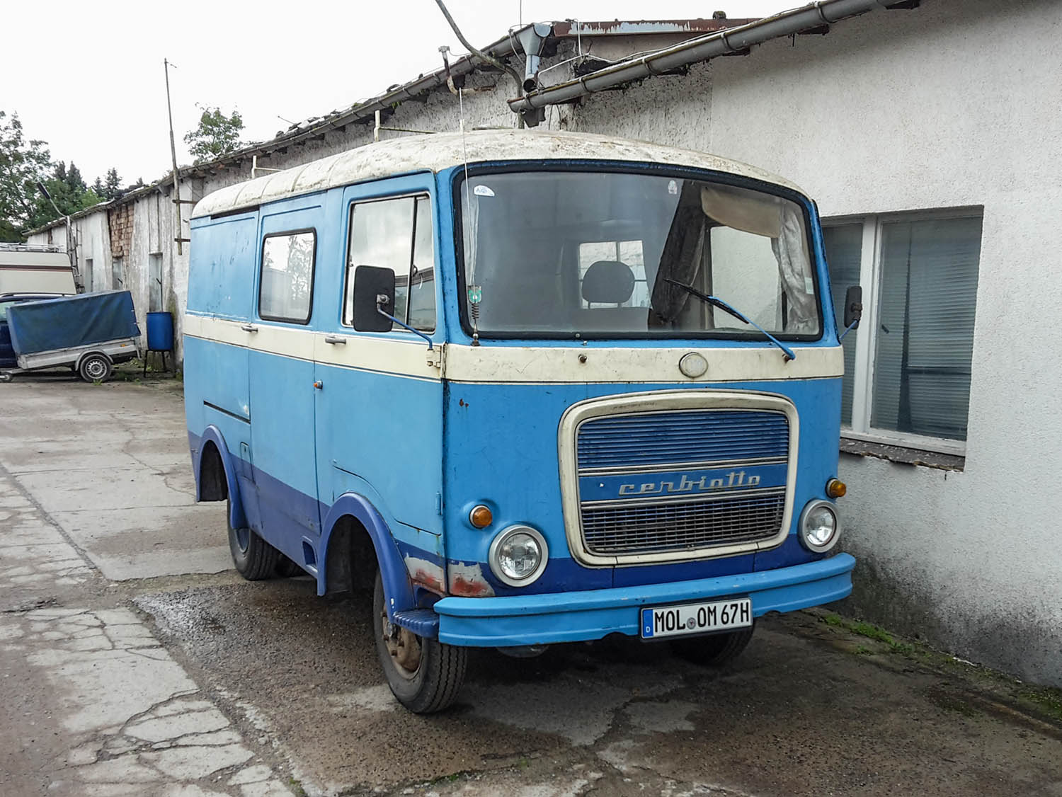

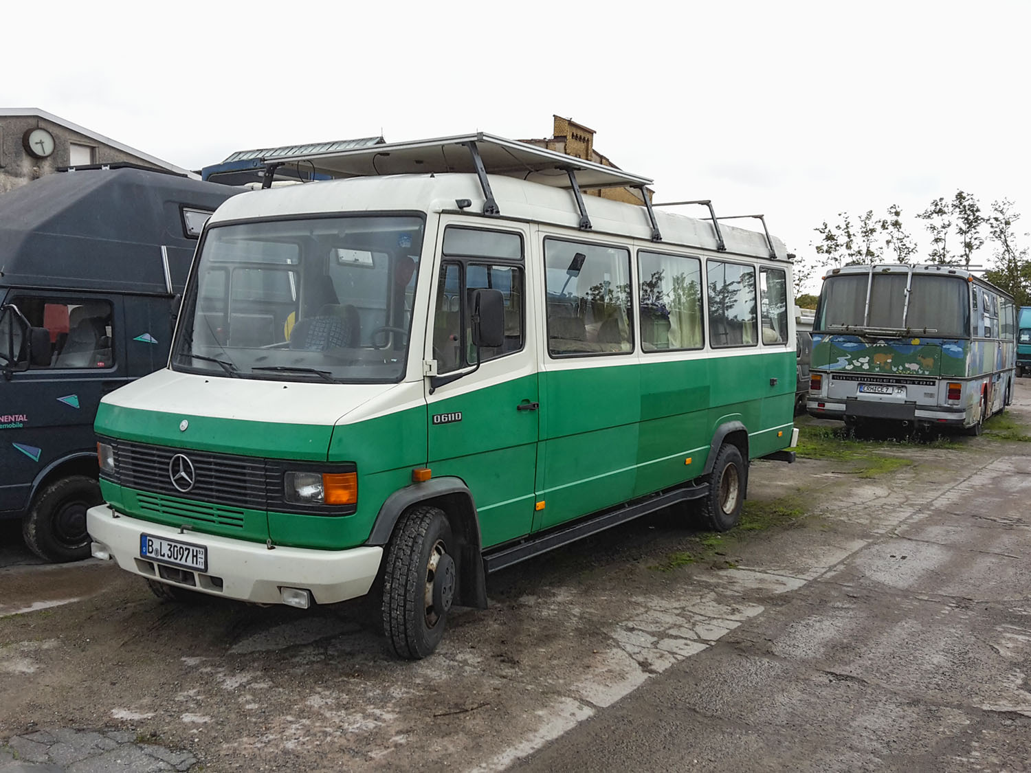

Ein OM Cerbiotto und ein O 611 D, könnte das ein Vierzylinder mit Turbo sein ?
Die Hinterachse scheint wieder trocken zu sein, vielleicht war doch nur die Entlüftung verstopft.

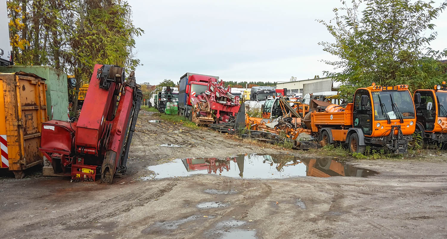

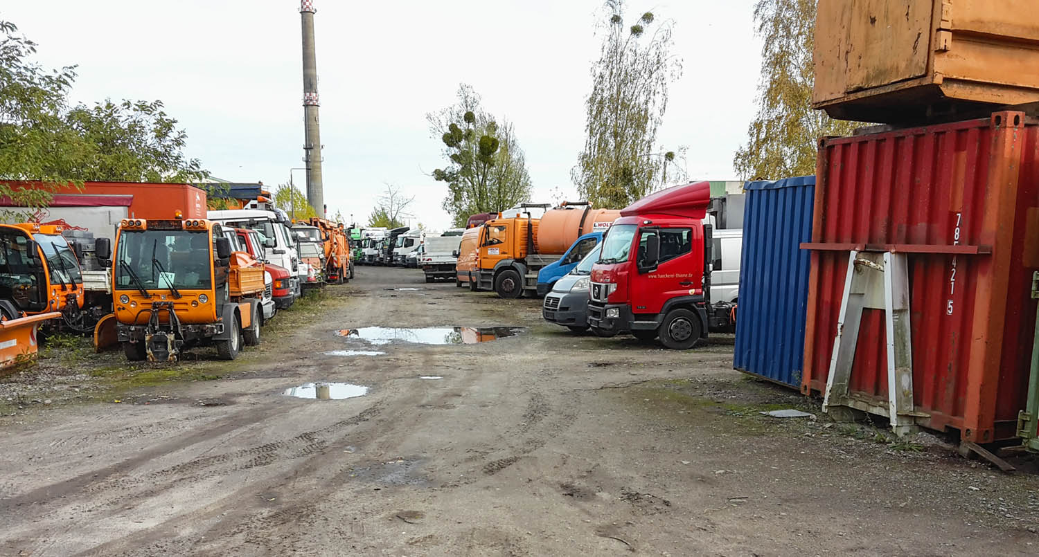

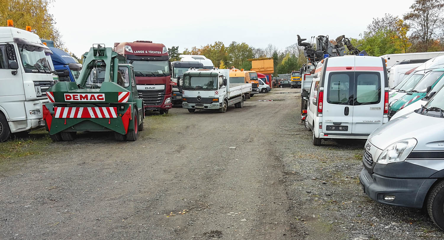

heute war ich wie hier im Forum verabredet in Ludwigsfelde bei einem Händler.
Eine beeindruckende Sammlung von über 500 Fahrzeugen, das Tor stand offen, aber weit und breit kein Mensch zu sehen oder zu hören.
Wolfgang Neuss
