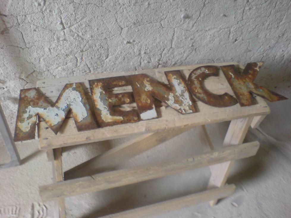

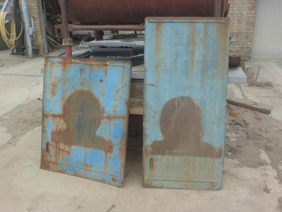

...und natürlich ist es die letzten Wochen weitergegangen, leider vergesse ich meistens, solange es hell ist, Bilder zu machen, dennoch hier mal ein paar von den Teilen in der Sandstrahlkammer vor der Behandlung, die berühmten 5 Buchstaben habe ich entfernt, da darunter der Rost doch sehr nagte und es schliesslich dauerhaft saniert werden soll. So sieht man auf dem Dachteil trotz nunmehr demontierter Buchstaben den Schriftzug "Menck" aus dem Material Rost. Ich habe die Maschinennummer des Greifers mal demontiert, aber leider zerbrach sie in fünf Teile, da der Rost darunter das Gussmaterial doch sehr strapaziert hatte. Man beachte den Schriftzug "Altona Hamburg", der auf den Menck Schildern außen nur bis 1938 zu sehen war. Weiß jemand, wie die Schilder mit den fortlaufenden Nummern hergestellt wurden, gegossen oder geätzt? Wer stellt so etwas denn heute noch her, denn da fast alle offenbar dem Sammeltrieb anderer Fans einverleibt wurden, benötige ich Ersatz. Bei den beiden Türen kann man noch sehen, wo die Menck Schilder einst montiert waren, darunter war bemerkenswerterweise kein blau, sondern ebenfalls Rost, scheinbar war die verarbeitete Lackqualität nicht so besonders und/oder die Farbschicht dünn. Ich habe mittlerweile schon eine ansehnliche Kollektion an lichtgrauen "Neuteilen", wenn auch die erste Charge ihre blaue Schicht bekommen hat, gibt's demnächst wieder Bilder.

Kleiner Tipp von mir, nimm lieber Schlacke als Strahlmittel. Die eignet sich besser als der Sand.
Ausserdem ist der Staub von dem Quarzsand höchst gesundheitsschädlich!

Hallo Michael,
in Kassel (Ochshäuser Strasse) gibt es eine kleine Alu-Gießerei. Ein Bekannter von mir hat dort ebenfalls seine Alu-Typenschilder, die ebenfalls zerbrochen waren, neu gießen lassen. Ordentliche Qualität zum vernünftigen Preis. Bei Interesse schick mir eine PN, oder google mal.

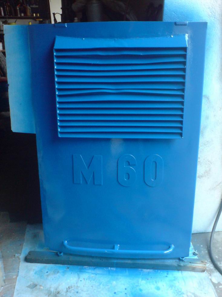

...jetzt macht es richtig sichtbare - und motivierende - Fortschritte. Trotz des nassen Wetters kam heute 1 Kilo Menck blau zum Einsatz:
