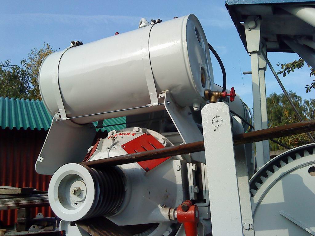

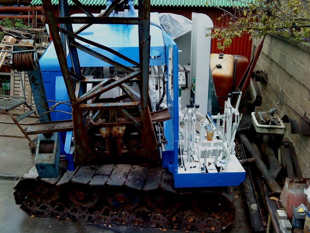

Christo war auch schon da... Aber vorher habe ich noch alles schön lackiert. Sieht jetzt bis auf den Führerstand richtig gut aus, dieser kommt nach dem Drehen des Baggers dran, da werde ich auch noch ein paar Hebel zerlegen müssen, denn das muss schon richtig gemacht werden, man sieht's ja, wenn er fertig ist, genau. So ein paar rote Akzente habe ich schon gesetzt, kommen sicher noch ein paar dazu, ist vielleicht nicht original, aber mir gefällt's. Anlasser hat jetzt ein neues Ritzel, LiMa ist geprüft und muss nur noch optisch bearbeitet werden,so kommt halt ein Puzzleteil zum Nächsten. Als nächstes werden die ganzen Leitungen durch ihre Stahlrohre gezwängt, ich hoffe, das Silikonspray hilft mir dabei und dann kann endlich mal wieder angelassen werden. Der Tank war ja auch so ein Krampf. Innen war ein Schwabbelblech abgerissen und schepperte immer drin rum, dann der ganze Dreck und die Tankanzeige, die beiden Plexiglasdeckel mit den weißen Plastiksternen drin, war auch nicht mehr ablesbar. Also auf der einen Seite die Schweissnaht aufgeflext und dann an die Arbeit. Dabei habe ich auch gleich ein paar Beulen rausgedengelt. Rost war übrigens überraschenderweise fast keiner drin, bis auf die Stellen, die wohl vor langer Zeit schonmal gemacht worden waren. Die Plastiksterne alleine vom Dreck zu befreien, war schon was, da sie mittlerweile recht spröde sind und leicht brechen können, aber jetzt strahlen sie wieder wie mit Perwoll gewaschen. Das Plexiglas habe ich auch mit verschiedenen Schleifpapierkörnungen bearbeiten müssen und dann poliert, jetzt glänzt es wieder und endlich sieht man auch mal, wieviel Diesel man noch hat. Weiß einer, wie gross die Füllmenge ist und welcher Füllstand durch die beiden Anzeigen repräsentiert wird? Ansonsten habe ich nochmal einige Blechteile gestrahlt, grundiert und - bisher nur lichtgrau - lackiert, die blaue Außenseite kommt demnächst, dann gibt's nochmal Teilebilder. Das Montieren der fertigen Teile motiviert ,weiter geht's demnächst.
rieben47 hat diese Bilder (verkleinerte Versionen) angehängt:
28.08.2009 09:38 rieben47 ist offline E-Mail an rieben47 senden Beiträge von rieben47 suchen Nehmen Sie rieben47 in Ihre Freundesliste auf

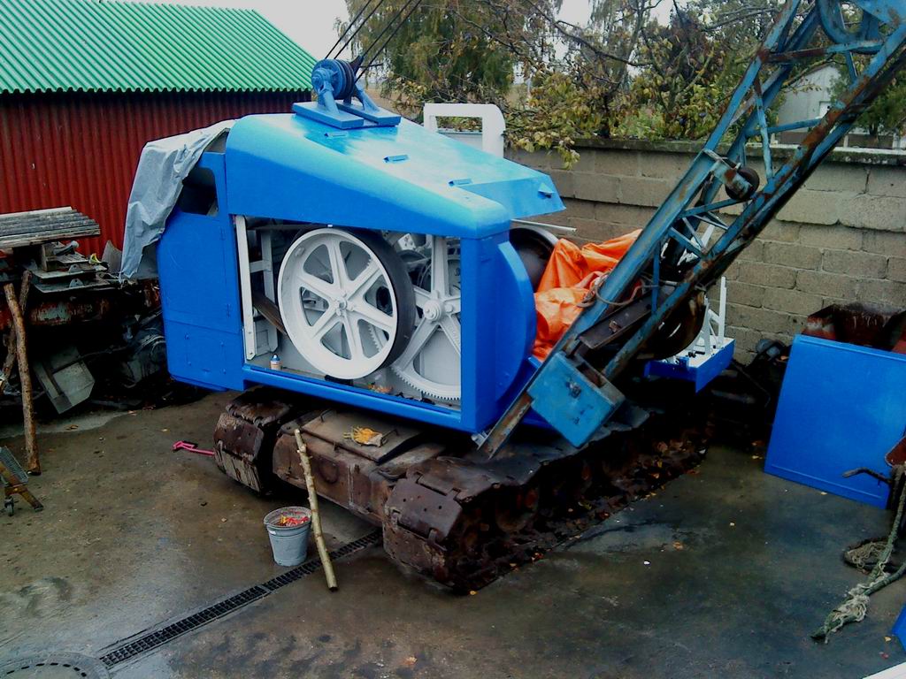

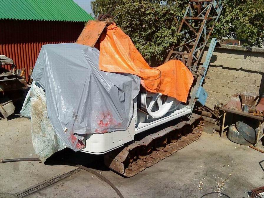

Nach einer mehrwöchigen Zwangspause ging es die letzten zwei Tage wieder weiter, diesmal auch mit sichtbarem Ergebnis. Stolz bin ich ja auf den neuwertigen Tank mit den ganzen Anschlüssen. Ein paar Teile haben wieder mal ein bisschen Menckblau bekommen, so auch das ganze Heckteil. Hab mich neulich gewundert, dass keiner über meine Bemerkung "Der Bagger erstrahlt jetzt schon teilweise in seinem charakteristischen Menck grau" gemeckert hat. Jetzt ist es jedenfalls so, wie es gehört. Ist nur gerollt, sieht aber selbst aus der Nähe wie gespritzt aus, gut gemacht klatsch
Wenn das Wetter morgen mitspielt, gibt es nochmal neue Bilder und natürlich neuen Fortschritt. Vor der Schmuddelwettersaison muss der Bagger wieder zu sein, daher ist jetzt Dampfmachen angesagt. An alle, die auch gerade verzweifelt mitten im Dreck stehen: wenn man die ganzen vorbereiteten Teile einbaut und die Regale leer werden, dann ist das ein Gefühl, das kann man mit Geld gar nicht aufwiegen.
In diesem Sinne, bis hoffentlich morgen.

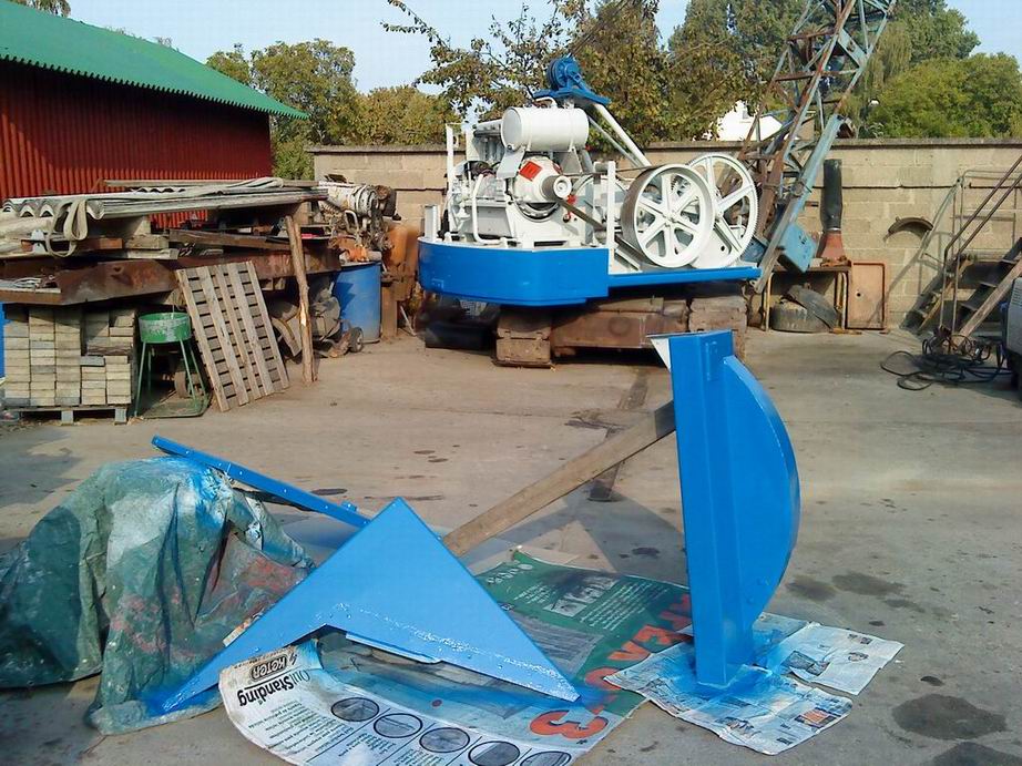

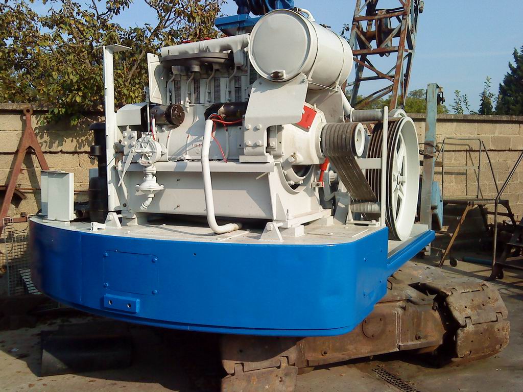

...und heute sieht's noch mehr nach Menckbagger aus.

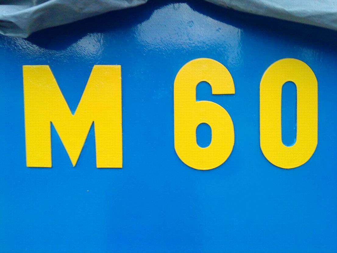

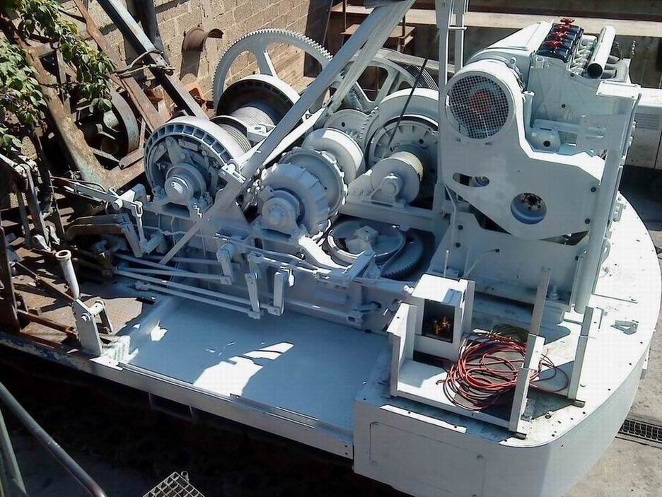

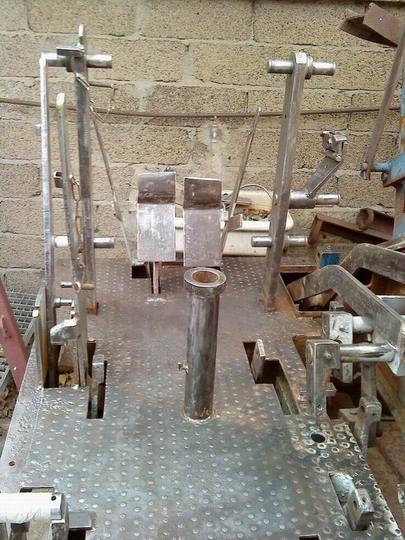

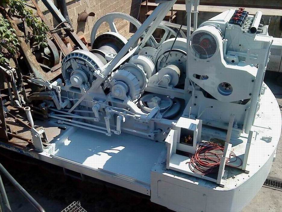

Gestern und heute war das "Cockpit" dran. Wenn ich hier fertig bin, müssen die Hersteller von Schleifmitteln Kurzarbeit anmelden (Zitat vom Ex-Besitzer). Die ganzen Hebel und Gestänge habe ich alle ausgebaut, gestrahlt, grundiert und lackiert, schliesslich blickt man da immer drauf, wenn man baggert und da ist Pfusch fehl am Platze. Das Lichtgrau sieht aber dann echt edel aus und der Anblick entschädigt für 2 Tage extremste Drecksarbeit. Das "M 60" habe ich auch mal gelb gemacht. Es ist noch ohne den späteren ovalen Rahmen, ich schätze, man hat bis ca. 55/56 die Typbezeichnung noch auf diese Art aufgenietet. Ob diese Aussägerei die Aufgabe der Lehrlinge war?

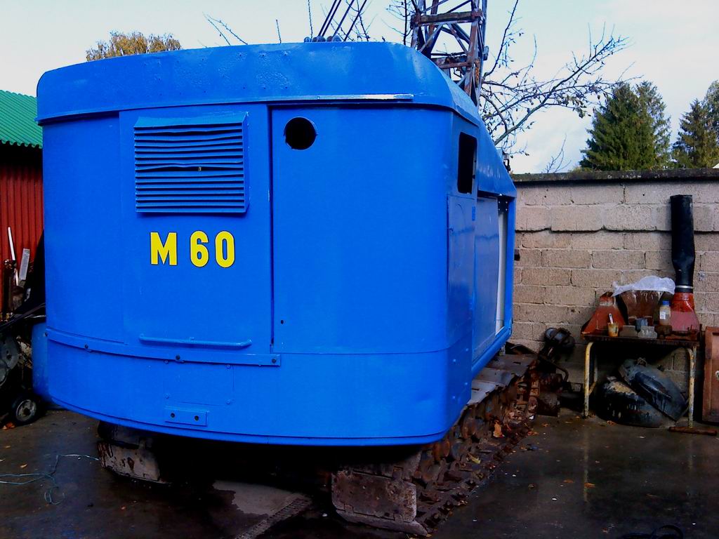

Themenstarter Thema begonnen von rieben47

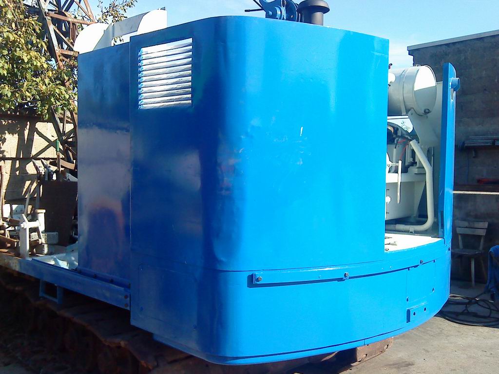

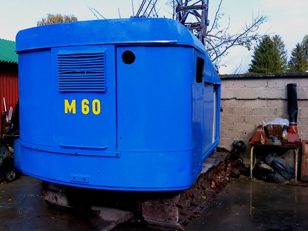

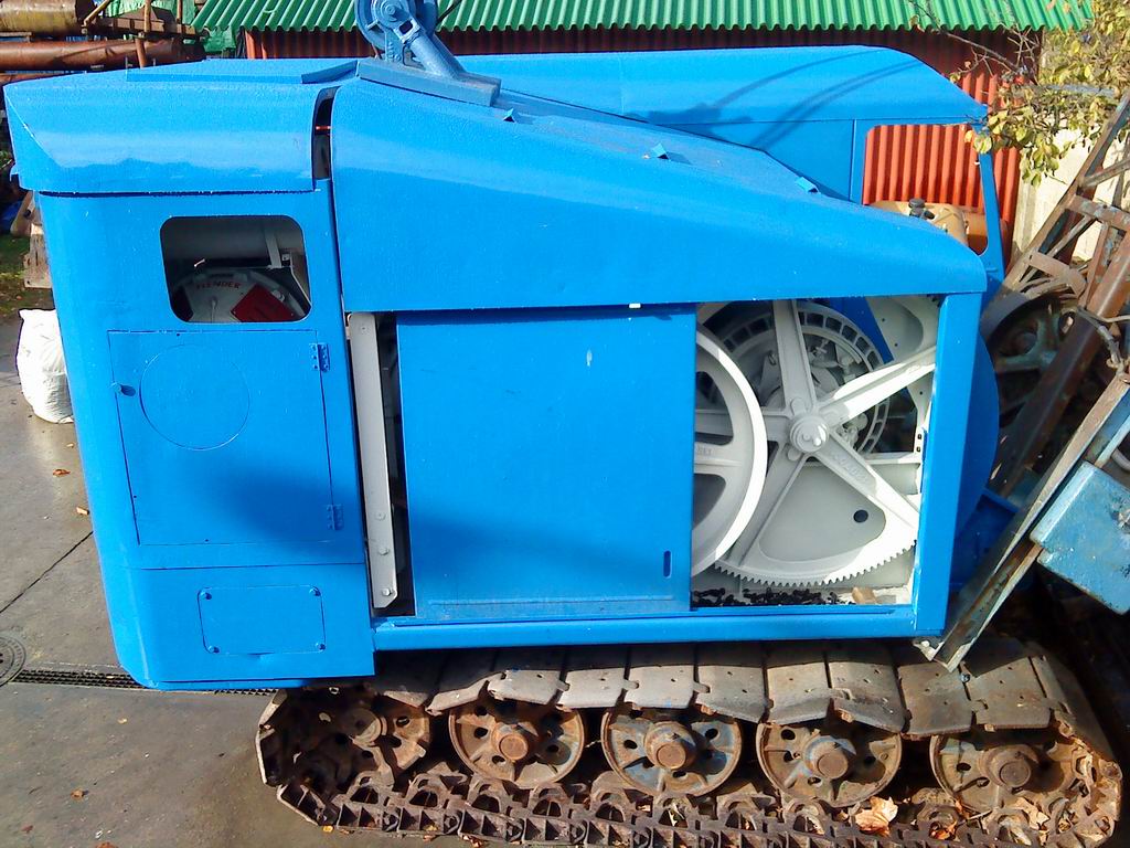

Da ich letzte Woche nochmal vier Tage "Muße" hatte, konnte das Unternehmen trotz nicht optimalem Wetter weitergehen und das Häuschen ist jetzt weitgehend zu. Letzten Endes sah es so aus, dass am Montag die geschweißten Aufbauteile geliefert wurden und dann hiess es zwei Tage sandstrahlen, gefolgt von grundieren, lichtgrau innen, enzianblau außen und Freitag schliesslich die heißersehnte Montage mit Hilfe des Radladers. Experten hatten mich vorgewarnt, dass die Karosserieteile verursacht durch den ein oder anderen Rums unter Spannung stehen könnten und so war es denn auch. Ich bin noch nicht ganz fertig, da es leider jetzt immer früher dunkel wird, aber ganz so schlimm war es bisher nicht, es handelt sich eigentlich immer nur um 1-2 mm, die man in Griff bekommt. Die Fotos entstanden in einem kurzen trockenen Moment, also ist dies noch nicht der Endzustand. Immerhin ist jetzt alles weitgehend vor Wind und Wetter geschützt, die nächsten Wochen werde ich wenig Zeit für das gute Stück haben. Heute bin ich aber endlich dazu gekommen, die verschlissenen Bolzen in Auftrag zu geben, morgen bekomme ich die neuen, ein Hebel vom Drehwerk wird auch noch neu ausgebuchst.
Hat jemand noch ein paar Fenster (Ausstellfenster, Schiebefenster links und Oberlicht) übrig oder weiß, wo ich die herbekomme, respektive kann ich die überall nachmachen lassen, ich habe mich da noch nicht drum gekümmert?
Nächste Woche werde ich daheim mal die berühmten fünf Buchstaben fertigstellen, damit das Heck komplett ist und wenn ich die Türen fertig habe, kommen auch die tollen Aufkleber von Ernst zu Ehren, da freu ich mich schon drauf. Vergleicht mal die Bilder von Seite 1 mit heute, habe ich auch eben gemacht - faszinierend, der Unterschied.
