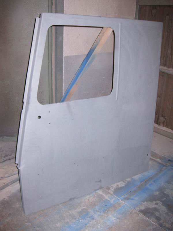

...gestern und heute ging's weiter. Während ich gestern unter anderem zwei Fenster einsetzen konnte, habe ich heute mal ein paar Teile gestrahlt und grundiert, unter anderem zwei Menck Schilder, die recht rostig waren, aber wegen des dünnen Bleches auch nicht mit viel Druck gestrahlt werden können. Ich habe deshalb die Sandmenge runtergeregelt und mit Abstand gestrahlt, beide sind gerettet, das, welches ich vor einiger Zeit in der Bucht gesteigert hatte, ist aber schon recht narbig, mal sehen, was man mit vielen Schichten schwarz noch rausholen kann. Ofen und Seitenteil hatten ja die einzigen Durchrostungen, das ist jetzt repariert und alles sieht aus wie neu. Ob ich den Fusswärmer aber noch mal anheizen sollte, ich befürchte, der Lack wird verbrennen, oder haben die Experten andere Erfahrungen? Jetzt aber mal ausnahmsweise Teilebilder, Ich hoffe, dass ich bis Ende der Woche diese Teile fertig lackiert bekomme und einbauen kann. Übermorgen werde ich mich auch mal um die fehlenden Scheiben kümmern (beide vordere Scheiben und das Schiebefenster - hat einer noch sowas im Keller?)
Weiter demnächst...

Bitte, wie du schon vermutet hast, nicht den Heizofen vorne benutzen. Innerhalb kürzester Zeit leidet die Lackierung an der Aussenseite und wird ziemlich unansehnlich. Wenn der Bagger läuft, wirds innen sowieso (etwas) warm.
Leo
