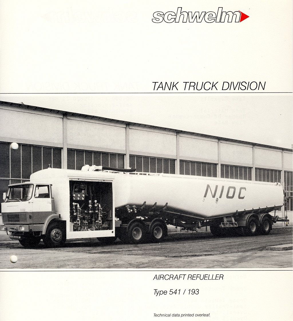

Hier mal was "Besonderes", ein von der Firma Schwelm aufgebauter 90-Tonnen-Tanksattelzug mit F 420 als Sattelzugmaschine mit langem Radstand. Hier war der Armaturenschrank nicht am Ende des Aufliegers, sondern direkt hinter dem Fahrerhaus aufgebaut. Dazu das Datenblatt dieser Kombination:
henning hat diese Bilder (verkleinerte Versionen) angehängt:

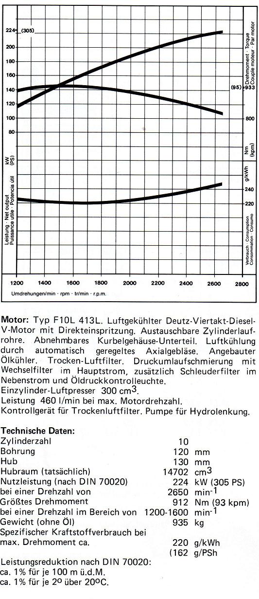

Doch nicht Auf diesen Beitrag antworten Zitatantwort auf diesen Beitrag erstellen Diesen Beitrag editieren/löschen Diesen Beitrag einem Moderator melden       Zum Anfang der Seite springen
schwierig, sogar ich hab´s begriffen, weit vor Uslar.
Kraft das war die Sache, ob man es schafft, den Sack Zement die Treppe herauf zu tragen, und Leistung, wie schnell man es schafft.
Irgendwann im Laufe des späten Abends sprach dann noch jemand: " Mister Drehmoment".

Danke für das Schaubild prost
Aber meiner Denke hilft das wenig wall
Ich möchte verstehen, warum ein Getriebe mit einem max. Drehmomenteingang von, im Fall von den Krupp Muldenkippern, bis 120 mkp zurecht kommt, obwohl es nur für 75 mkp ausgelegt war.
Ich vermute in dem Deutz Motor des Schaubilds, wird es wohl ein ZF AK 6-90 gewesen sein hmm
Was ich wissen möchte ist, wann schadet das Drehmoment dem Getriebe, beim Anfahren, beim Beschleunigen, oder ????
Oder wurde das Drehmoment, wie vermutlich beim Vorschaltgetriebe zwischen HENSCHEL-Motor (230/240 PS) und Getriebe ähnlich reduziert, weil mit einem Trick vor dem Getriebeeingan noch "schnell übersetzt".
Langsam übersetzt wurde bei Henschels nicht , wegen der Drehmomentsteigerung und der damit verbundenen Gefahr fürs Getriebe.
Aber bei den drehmoment schwächeren DB Motoren (230/240 PS) wurde diese langsame Übersetzung, vom Vorschaltgetriebe ausgehend, eingebaut.

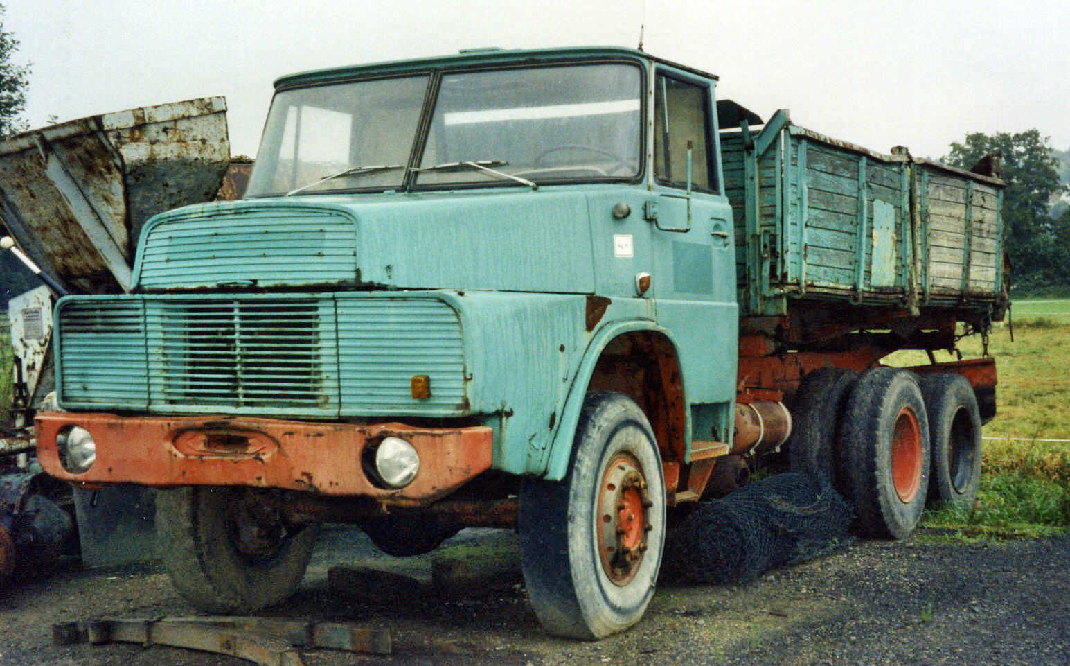

Also gebe ich Ruhe und poste dafür ein Foto aus alter Zeit klatsch
Von Dieter aus Bochum 1993 fotografiert, von mir mit Liebe und und unter Einsatz von vielen Pixeln für dieses Thread aufbereitet jo
HENSCHEL H 261 AK mit wenig gepflegtem Lack Aufsmaul

Original von Luispold
Bekanntlich widerspreche ich nur ungern.... Pfeifen
aber hier darf ich anmerken, daß es sich nicht um einen H 261 AK handelt, sondern um den viel selteneren H 221 AK daumen
Zunächst sticht ja mal die Kippbrücke ins Auge, die beim 26-Tonner serienmäßig Stahlbordwände hatte. Aber die könnte ja mal getauscht worden sein....
wenn da nicht die kleinere Spur der Hinterräder wäre, die - gepaart mit Reifen der Dimension 10.00-20 - ebenfalls auf den 221 verweist.
Und zu guter Letzt.... dank der vielen vielen liebevoll aufbereiteten Pixel daumen .... könnte man sogar am Platz der ursprünglichen Typbezeichnung eine 2 statt der 6 erahnen klatsch
Tolles Bild!
