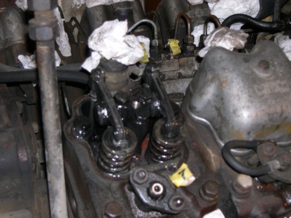

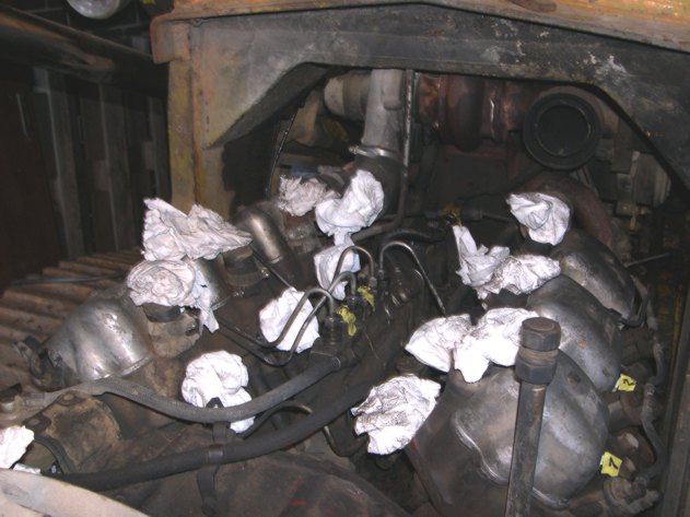

So, jetzt weiter mit der Motorüberholung. Alles was man auf dem letzten Bild sieht musste abgebaut werden, damit man an die Zylinderköpfe drankommt und die auch abbauen kann. Das seht ihr auf dem nächsten Bild. Wenn man dann noch die Abdeckungen auf den Zylinderköpfen abschraubt, dann kommen die Kipphebelböcke zum Vorschein.
