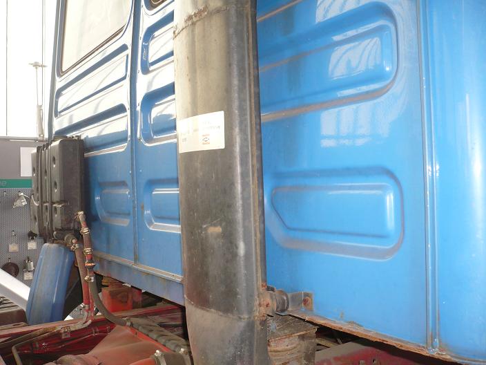

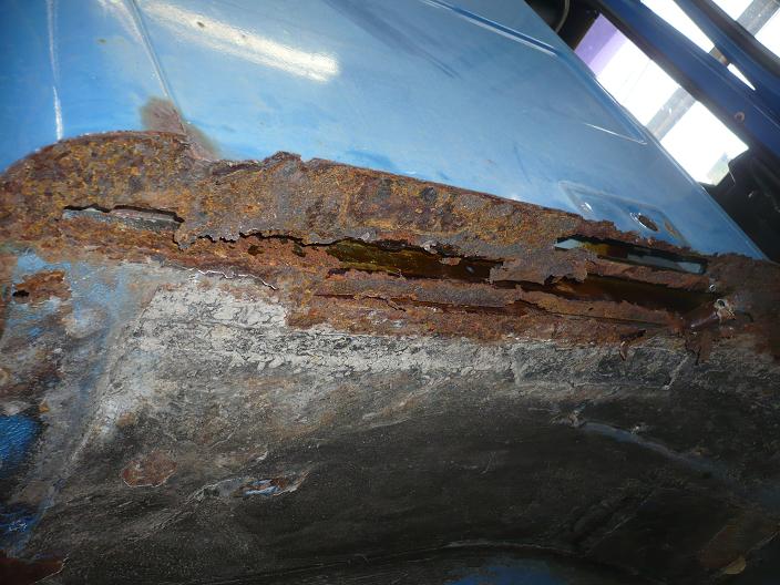

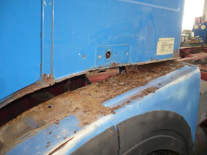

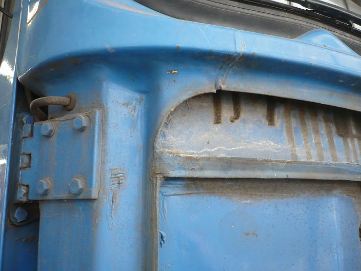

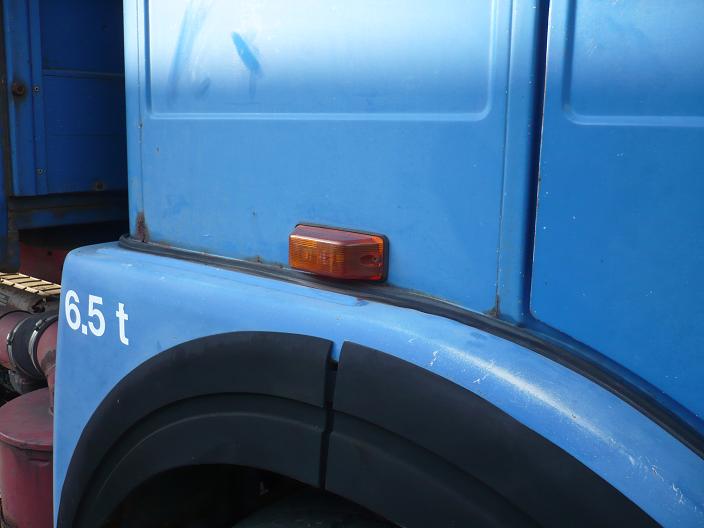

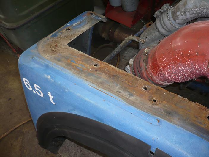

Und jetzt, wie vor einigen Tagen versprochen, die Bröselfotos von meiner Baustelle. Das Interessante ist ja, dass der Verfall so ungleichmäßig verteilt ist.... Die typischen F8-Stellen (bis auf die Türen) sind größtenteils verschont geblieben, sogar die Kotflügel sind völlig o.k.
Nur der Fahrerhausboden im Bereich des Gummikeders der Kotflügelverschraubung ist quasi herausgefallen, aber sonst neben den Türkanten keine Durchrostungen. Aber egal, ist auch so sauviel Arbeit, weil es laut MAN Niederlassung die Einschweißbleche für die Kotflügelauflagefläche nicht mehr gibt - d.h. Löcher selber bohren, Haltemuttern selber befestigen und hoffen, dass dann alles passt
Aber gut - ich wollte es anschienend so
Einen schönen Tag wünscht Euch
Christian

Na ja, die erforderliche Blechmenge ist relativ gering, da von den Schweißarbeiten ausschließlich der Fahrerhausboden und die unteren Türecken betroffen sind, aaaaber es dauert halt ziemlich lange, bis so ein Rep.Blech wie das der Kotflügelauflagefläche nachgefertigt, sauber eingeschweißt, verkittet ist usw. Das Zeitraubende hieran ist das saubere Nachbilden der sichtbaren Kante aussen sowie die Wiederherstellung der Kotflügelverschraubung. Es ist nämlich genau dieser gemeine Streifen in einer Breite von 15 cm völlig herausgerostet, der die Befestigungsmuttern trägt (trug).
Und da ich 'nebenbei' noch einen Beruf habe, bleibt der U mal oft eine Woche stehen, bis es wieder blau flackert
