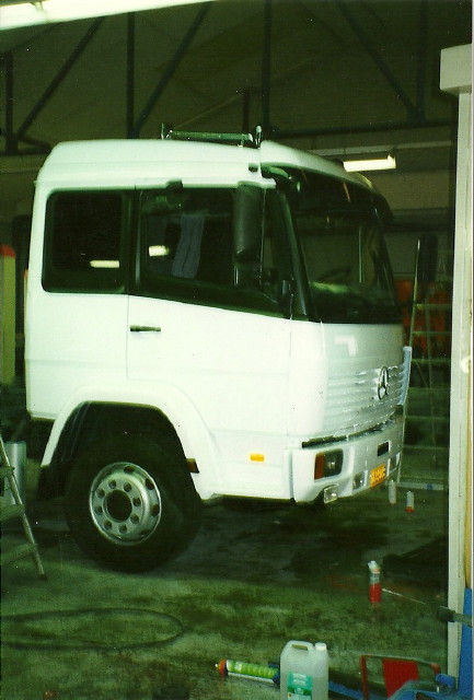

Bilder :

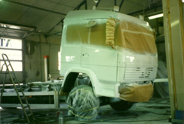

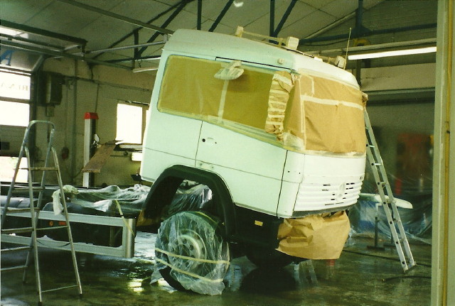

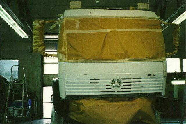

Als er gerade mal nicht bei MB war fing ich mit den Lackierarbeiten an :
Jang hat dieses Bild (verkleinerte Version) angehängt:
__________________ Von jeher verlassen sich die Menschen auf die Sterne..

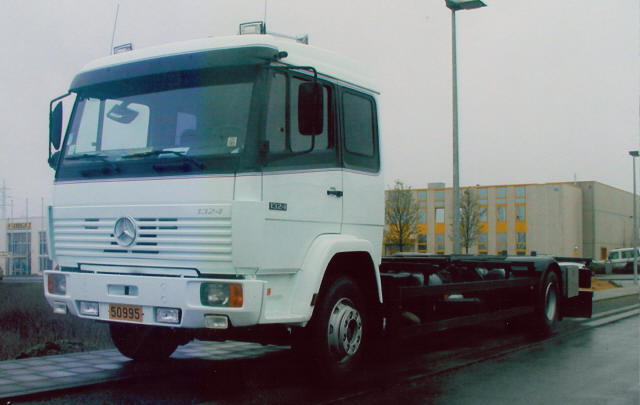

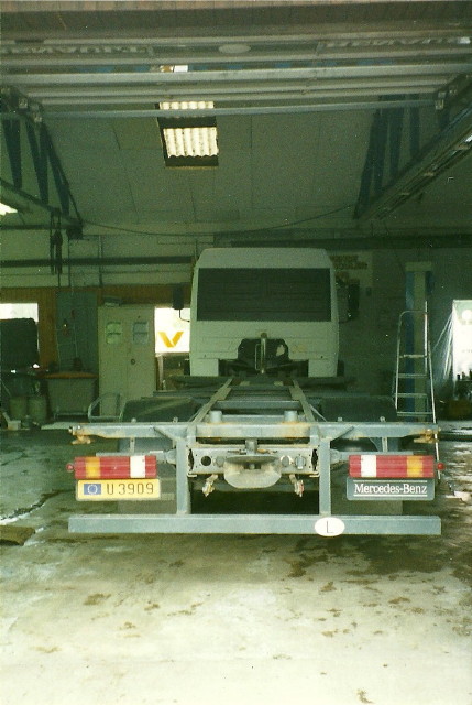

Bilder :
1324 fertig lackiert....
Jang hat dieses Bild angehängt:

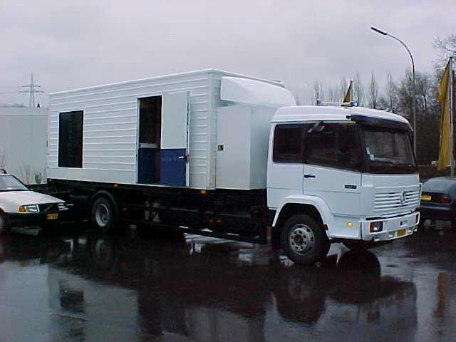

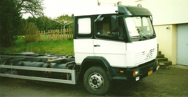

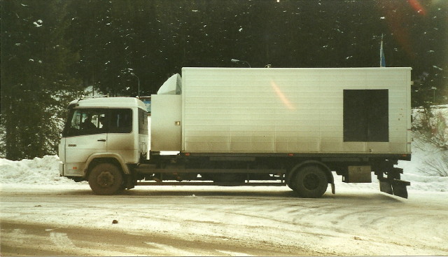

All diese Probleme brachten mich auf eine neue Idee :
anstatt den Aufbau vom 914 direkt auf das Fahrgestell vom 1324 zu schrauben, wäre es doch viel sinnvoller, den BDF-Rahmen vom 1324 beizubehalten und den Aufbau umzubauen als BDF-Brücke :
Die Vorteile, die ich mir davon versprach :
Ich kann mir eine zweite (leere) Brücke kaufen, falls ich mal was transportieren will…kann aber auch mal ohne Aufbau fahren (Ich fuhr damals sehr gerne mit dem Lkw zu Arbeit, weil das mich unheimlich beruhigte und ich so meinen 10-Stunden-Bürotag-Stress sehr effektiv abbauen konnte
und ohne Aufbau war er halt viiieel schneller und verbrauchte auch weniger Sprit) ,
theoretisch könnte man auch mal die Brücke ganz cool am Campingplatz stehen lassen und nur mit dem Fahrgestell einkaufen fahren
aber das wichtigste Argument : Falls der 1324 weiterhin mir soooooo auf den Keks geht… kann ich ohne weitereUmbaumassnahmen und zu jedem Moment mir ein anderes Fahrgestell kaufen …und binnen 5 Minuten habe ich wieder ein Wohnmobil !
Es wäre theoretisch sogar möglich gewesen, ein BDF-Chassis nur für den Urlaub auszuleihen
Also nach Beratung mit dem Karrosseriebauer ist Folgendes dabei herausgekommen : Hilfsrahmen vom Wohnmobilaufbau gesandstrahlt, verstärkt und frisch lackiert, 4 BDF-Stützen angeschweisst und Twist-Locks angebracht. Schliesslich noch dank des längeren Radstandes : endlich Platz für eine Fahrradgarage
Ok, das Resultat war zwar sehr praktisch, aber optisch doch ziemlich diskutabel
25.11.2010 17:14 |

| Zitat: |
Original von Jang
Sieht bissle nach Sleeper mit "Terasse" zwischen Kabine und Sleeper aus
