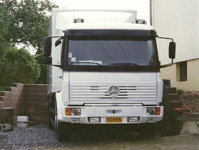

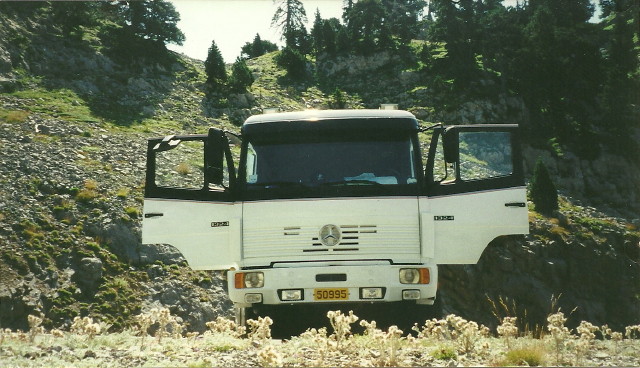

....allerdings hatte ich die Nachteile unterschätzt nein
Erstens:
Das Gewicht : der 1324 wog mit Aufbau um die 8.5 Tonnen, wobei der 914 gerade mal ein bisschen mehr als 6 Tonnen auf die Waage brachte : schlecht für den Verbrauch und für die Fahrleistungen…
Zweitens :
Einen Durchgang zur Kabine kann man bei dieser Konstruktion definitiv vergessen…
Das hatte ich zwar beim 914 auch nicht (wollte es aber immer mal machen…nur wusste ich nicht wie..), aber später beim Atego unheimlich schätzen gelernt…man fühlt sich wesentlich sicherer weil man ist nicht mehr so eingeschlossen wie in einer „Kiste“, sondern kann zu jedem Moment, falls mal eine brenzlige Situation ensteht, nach vorne hinters Lenkrad um sich schnell aus dem Staub zu machen…zusätzlich kann man die Kabine Abends zum Fernsehraum umfunktionieren…ohne jedesmal auszusteigen und Hinten wieder rein, nur weil man vergessen hat genug Bölkstoff mit nach Vorne zu bringen…. großes Grinsen bei Regen und Kälte nicht empfehlenswert...
Und Drittens :
durch den zusätzlichen Hilfsrahmen wurde es so langsam zur Kletterpartie um ins Wohnabteil zu gelangen. (dabei war der 1324 wegen seinen 19.5 Zoll-Räder sowieso schon etwas höher als der 914)
Soetwas nennt man halt den Unterschied zwischen Theorie und Praxis…. ahnung

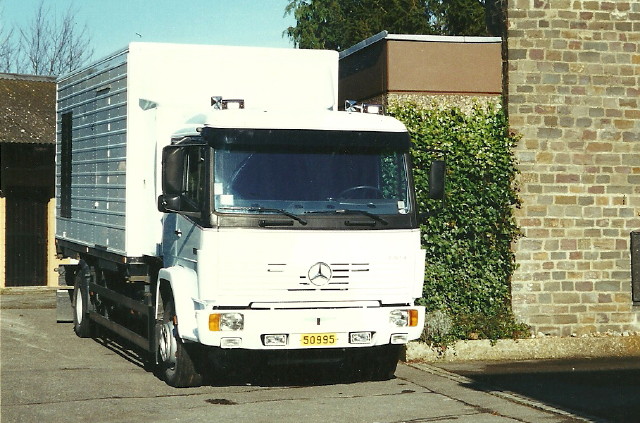

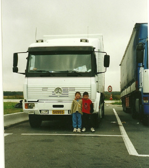

Im Sommer 2000 ein 8-Tage-Ausflug in die Pyrenäen :
Fazit :
1.Eine Klimaanlage bei über 40 Grad im Schatten hätte schon ihren Sinn ! (Deshalb bekam der Atego ja eine gespendet..nur das sie halt nicht funktionierte :hihi )
2.1200 km quer durch Frankreich auf Nebenstrassen um Maut zu sparen ist allerdings nicht wirklich sinnvoll : Jedes noch so kleine Dorf in Frankreich hat mindestens 3 Kreisverkehre : eins am Anfang, eins in der Mitte und eins am Ausgang : Muskelkater für den untrainierten Kupplungsfuss und Schalterarm garantiert ! jo
3.Unterwegs Bekannschaft gemacht mit einem französichen Freundlichen von MB : Ölverlust an der Hinterachse (und täglich grüsst das Murmeltier..), Schrauben an einer Öffnung nachgezogen und Niveau kontrolliert..keine Zeit zum Reparieren aber zufrieden mit einem kleinen Trinkgeld… hat bis nach Hause gehalten großes Grinsen
4.Festgestellt , dass das 6-Gang-Splittgetriebe in Verbindung mit dem Motor überhaupt nichts taugt , das artet einfach nur in Arbeit aus Abgelehnt
Verglichen mit dem 5-Gang-Getriebe vom 914 : wesentlich schwergängiger und trotz 100 Mehr-Ps unmöglich nur in den Hauptgängen zu fahren, da der Motor „unten herum“ keine Kraft hatte. (Schlimmer noch als der Midliner..)
Da kann ich aus heutiger Sicht den Atego nur loben: sehr einfach zu schalten, 6 Gänge reichen völlig aus (wobei es eigentlich nur 5 sind, der Erste ist ein Crawler) und der Motor elastisch wie Gummi , das Ganze bei wesentlich niedrigerem Verbrauch und viiiiel besseren Fahrleistungen…. da sieht man mal wirklich den Fortschritt : der Atego verbraucht ungefähr einen Liter weniger als damals der 914 (vom 1324 garnicht zu reden)…nur dass dem 914 die Puste ausging , wenn er nur den Berg sah, und der Atego den gleichen Berg locker im letzten Gang mit 90 rauffährt !
Und der Actros kriegt an dieser Stelle auch mal ein grosses Lob von mir freu freu freu
....er verbraucht eher weniger als der 1324….bei 4 Tonnen mehr Gewicht, 170 Ps mehr und das mit einer Aerodynamik wie ein Kleiderschrank !
Und schalten brauch ich bei dem überhaupt nicht mehr : im Tempomat fährt er bergauf wie bergab immer die gleiche Geschwindigkeit…auf der Autobahn bin ich nur Statist Pfeifen …. Ich machs mir gemütlich auf der Couch und geniesse das Leben….das versöhnt daumen
(wenn er nur nicht immer Bergab schlagartig zurückschalten würde und schlagartig die Motorbremse aktivieren würde…dann erwach' ich immer aus dem Halbschlaf ahnung )
Fotos : 1324 hat es bis Südfrankreich/Nord-Spanien und wieder zurückgeschafft freu klatsch
