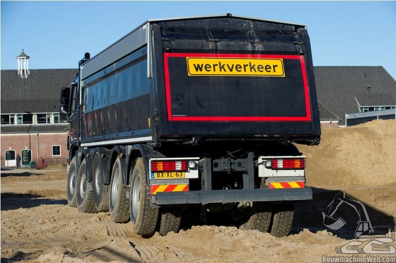

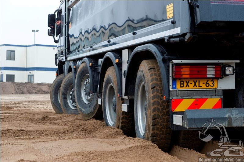

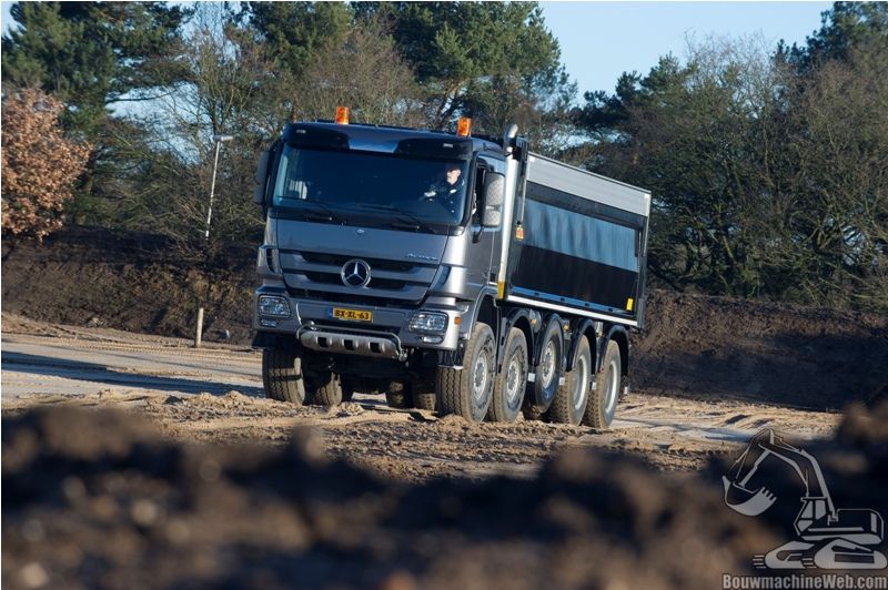

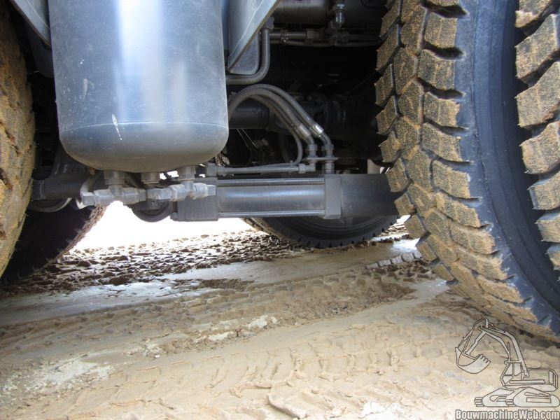

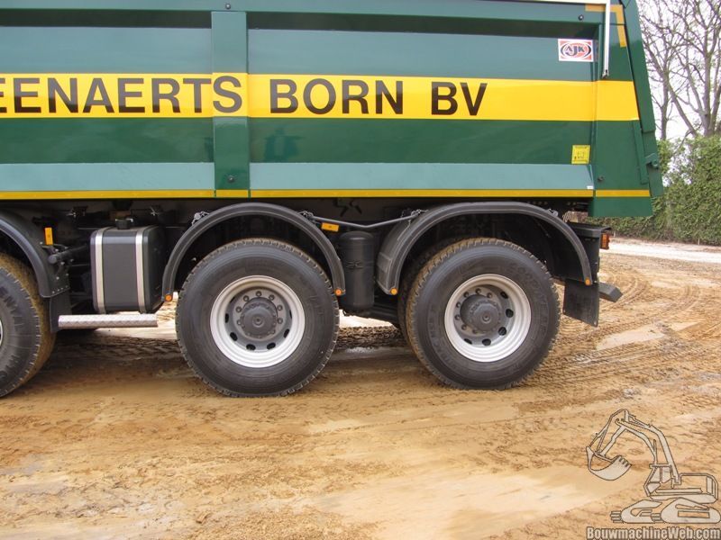

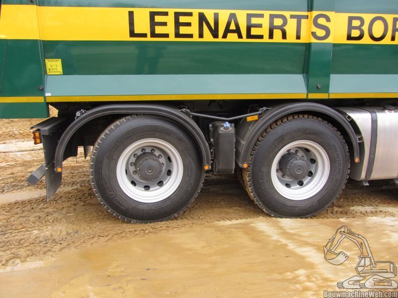

Ist das richtig zu verstehen, dass bei diesen Achskonstellationen, die letzte Achse gelenkt wird indem man die gesamte Achse (nach vorne/hinten) verschiebt, anstatt wie konventionell an der jeweiligen Radaufhängung?
Oder versteh ich das falsch?
Gruß Dennis
__________________ Der Weg ist das Ziel!
18.11.2012 20:27 |
tomh
Dabei seit: 17.02.2009
Name: Tom Herkunft: Schwebheim
hi,
ja das verstehst Du richtig, das ist eine Starachse ohne Achsschenkel, die dann über Hydraulikzylinder gegen den Rahmen verschoben wird.
__________________ Ciao
Tom
Copyright der geposteten Bilder sofern nicht anders angegeben bei mir.
Wo ein TATRA da ein Weg - zumindest danach....

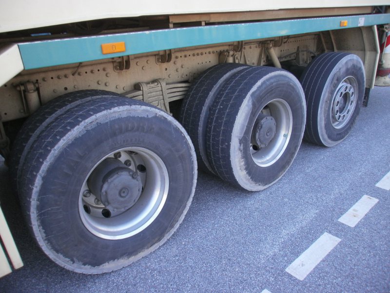

Gab's das System nicht auch schon bei MAN F2000er ??
18.11.2012 21:06 |
tomh
ja,
ist im Buch "Baufahrzeuge" von Lothar Husemann beschrieben.
