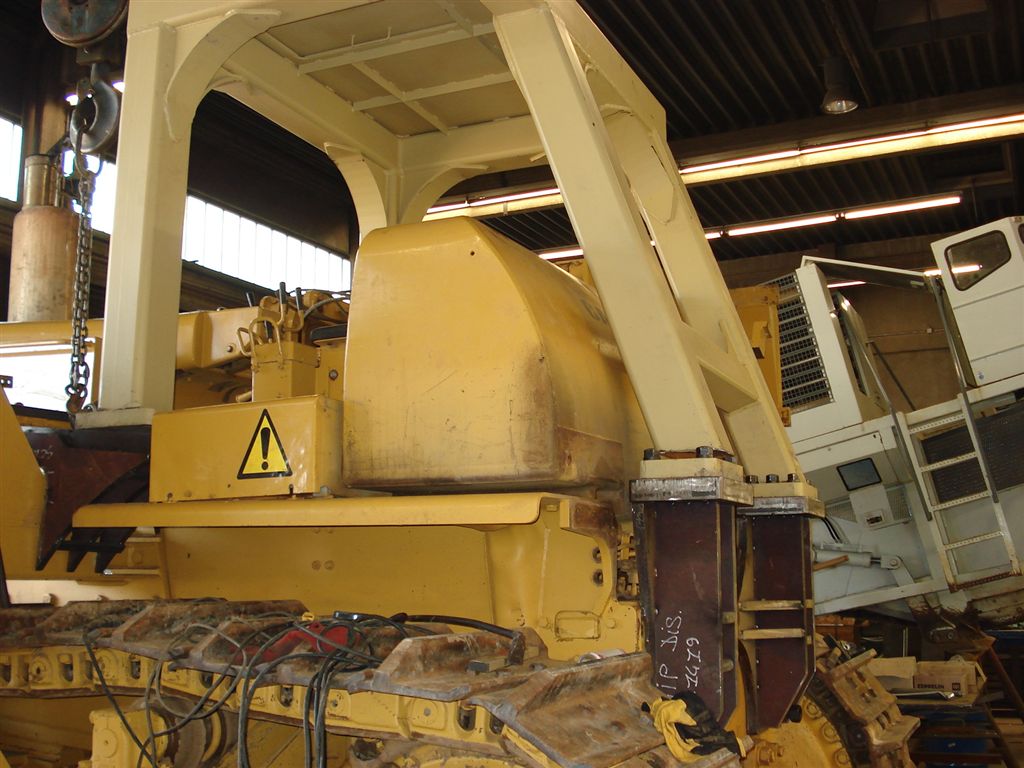

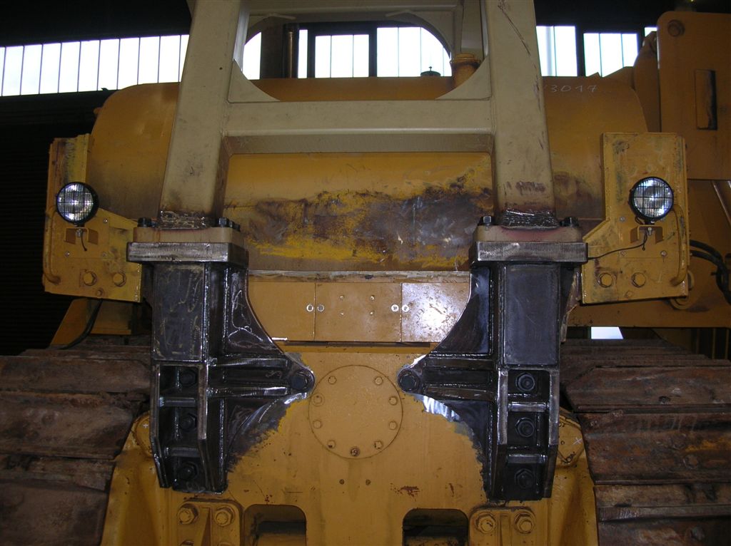

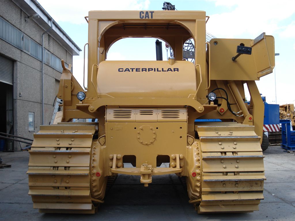

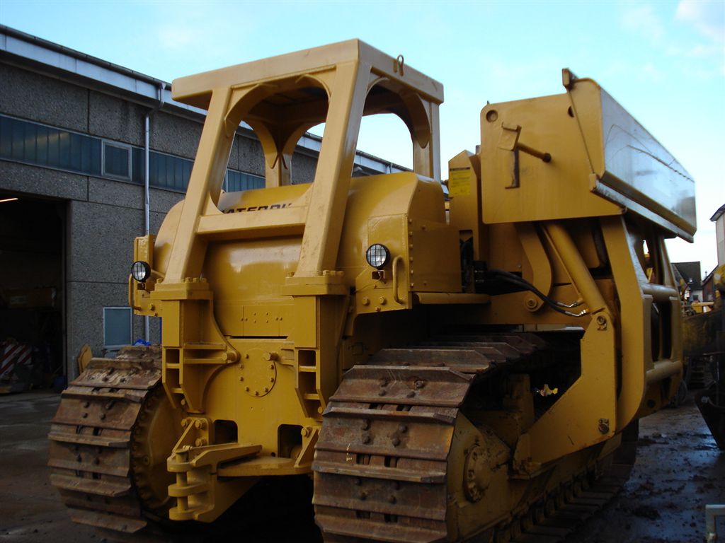

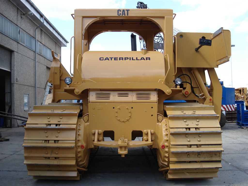

Hallo jetzt kann ich diesen Bericht beenden mit den letzten Bildern.
Nachdem jetzt hier soviele Fragen gestellt worden sind und ich hoffe mal auch keine mehr schuldig geblieben bin,außer die jetzt folgen.

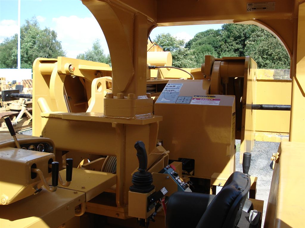

Zum den Fragen von dem Seilverlauf,ja das Seil läuft direkt vor dem Fahrer entlang.Arbeite jetzt schon seit 25 Jahren im Pipelinebau,und in der Zeit habe ich noch kein gerissenes Seil in diesem Bereich gesehen oder gehört.Trotzdem werden in den letzten Jahren immer mehr Schutz und Sicherheitseinrichtungen gefordert.Auch dieses Seil läuft jetzt durch einen Schutz für den Fahrer.Die Fahrer sind aber damit garnicht zufrieden weil sie dann das Seil mit den Füßen nicht mehr führen können,das es sich wieder richtig auftrommelt.Also machen wir jetzt die neuen Kästen im unteren Bereich wieder offen auf 50cm damit der Fahrer das Seil zwar führen kann aber trotzdem den Schutz noch hat.
Zu der Frage mit dem Führerhaus.Das ist so ein heikeles Thema.Im Winter ist ein Führerhaus ja ganz von Vorteil.Aber Grundsätzlich ist ein Rohrleger ohne Führerhaus besser,damit der Fahrer im Fall das der Rohrleger umkippt, abspringen kann ,dies kommt vor beim Rohrabsenken wenn mehrere Maschinen im Verbund arbeiten.Hat die Maschine ein Fahrerhaus ist der Fahrer gefangen und wenn diese Maschine kippt schützen diese Fahrerkabinen ganz bestimmt nicht.
Auch behindert sie des öfteren die Sicht ,man kann nie das ganze Rohr im Blick behalten,was für mich auch schon eine große Gefahr darstellt für das ganze Personal was direkt am Rohr arbeiten muß.

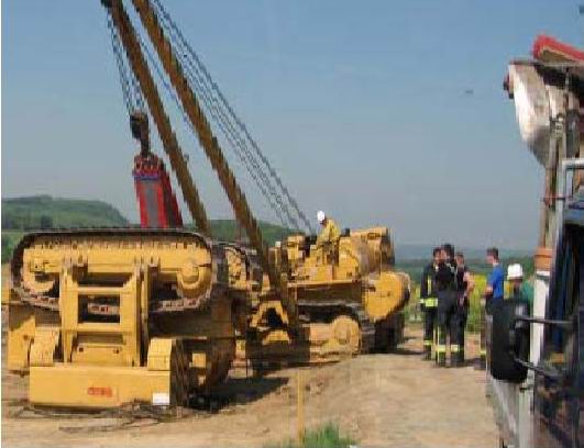

Nach einen tödlichen Unfall letztes Jahr auf dem 40" Gasleitungsprojekt in Gießen ,Foto siehe unten,wollen die Auftraggeber jetz nur noch Rohrleger mit ROPS auf den Baustellen haben.Diese Entscheidung halte ich für sehr vernünftig,und uns hat es einen Haufen Arbeit gebracht.
