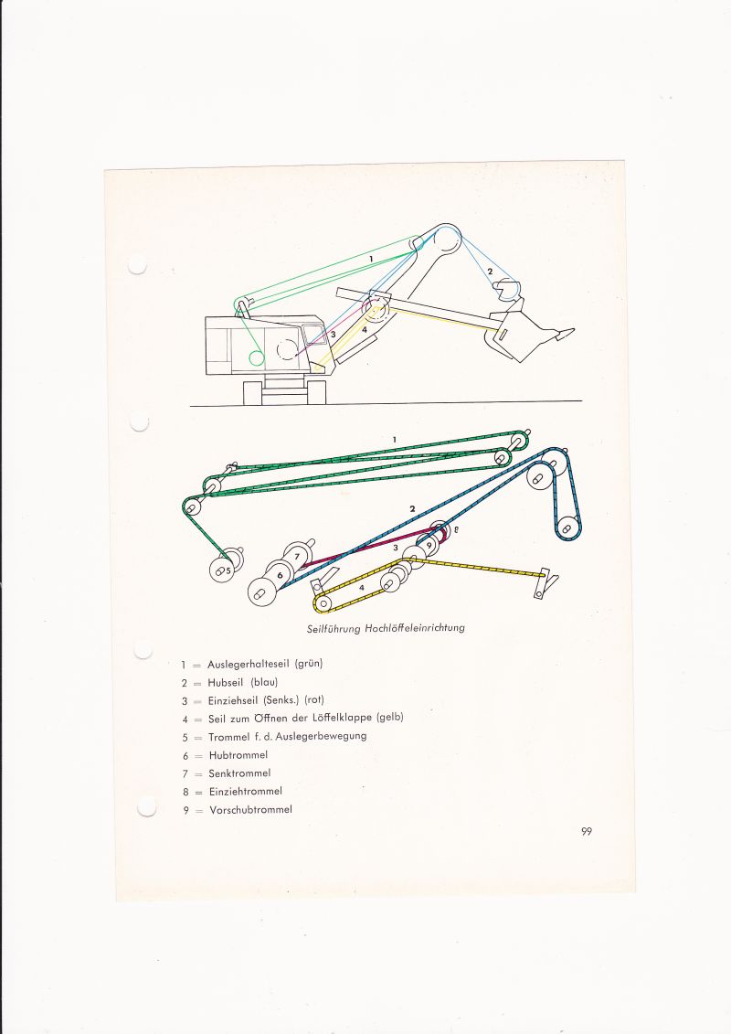

hier weiß doch bestimmt einer die Antwort: Wie genau funktioniert der Löffelvorschub bei den Menck-Universalbaggern? Die Steinbruch-Bagger hatten ja einen seperaten Dampfzylinder oder E-Motor, die dann Zanhritzel und Zahnstangen antrieben.
Bei den Universalbaggern funktioniert das ja komplett über die beiden Grabwinden, die beide über Seiltrommeln auf der Ausleger-Ritzelwelle laufen - nur wie läuft das genau? hmm

Hallo Max,
siehe Seilplan
Gruß bernd

Aaaah, jetzt hab ichs geschnallt! Ich hatte da nen Denkfehler und dachte, die rote Winde fährt den Löffel RAUS und nich REIN.
Auch schön erklärt ist die Funktion mit der Löffelklappe. Wenn man mal auf die Schnelle ein Menck-Detail geklärt haben will, gibt es wohl nichts besseres als dieses Forum :ben
