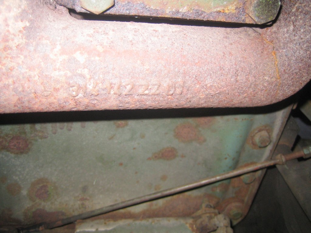

An meinem LP 808 ist "SCHON WIEDER" der Krümmer gerissen!!! Ich habe ihn vor ca. 300km erst eingebaut... War ein 100€ Schnäppchen (oder eben auch nicht) bei Ebay.
Er ist fast an der identischen Stelle durch wie der erste. Meine Fragen:
Das das eine Krankheit ist bei den OM314 Motoren ist mir schon bekannt. Aber was ist der Auslöser?? Liegt es am Gewicht der Auspuffanlage?
Kennt jemand eine Adresse wo man ihn schweißen lassen kann?? Hab das schonmal bei einem identischen Krümmer gesehen. Hat wunderbar und vorallem schon lange so gehalten.
Oder hat jemand einen solchen Krümmer liegen?
Danke schonmal.
Achja, hier ein Bild vom ersten Krümmer mit Riss.
Manu
