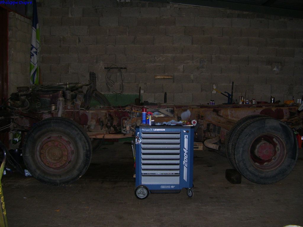

Dann mach ich weiter!
Fahrgestell ohne Hütte, sieht ganz nett aus lach
Wenn nur der Rost nicht wäre....

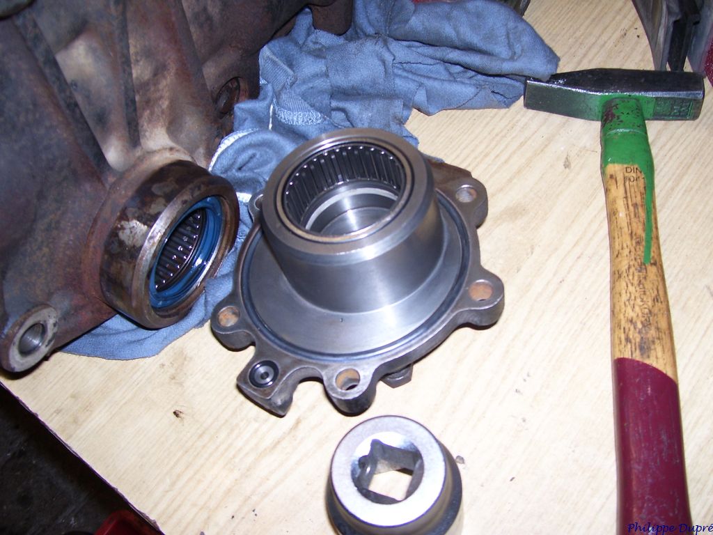

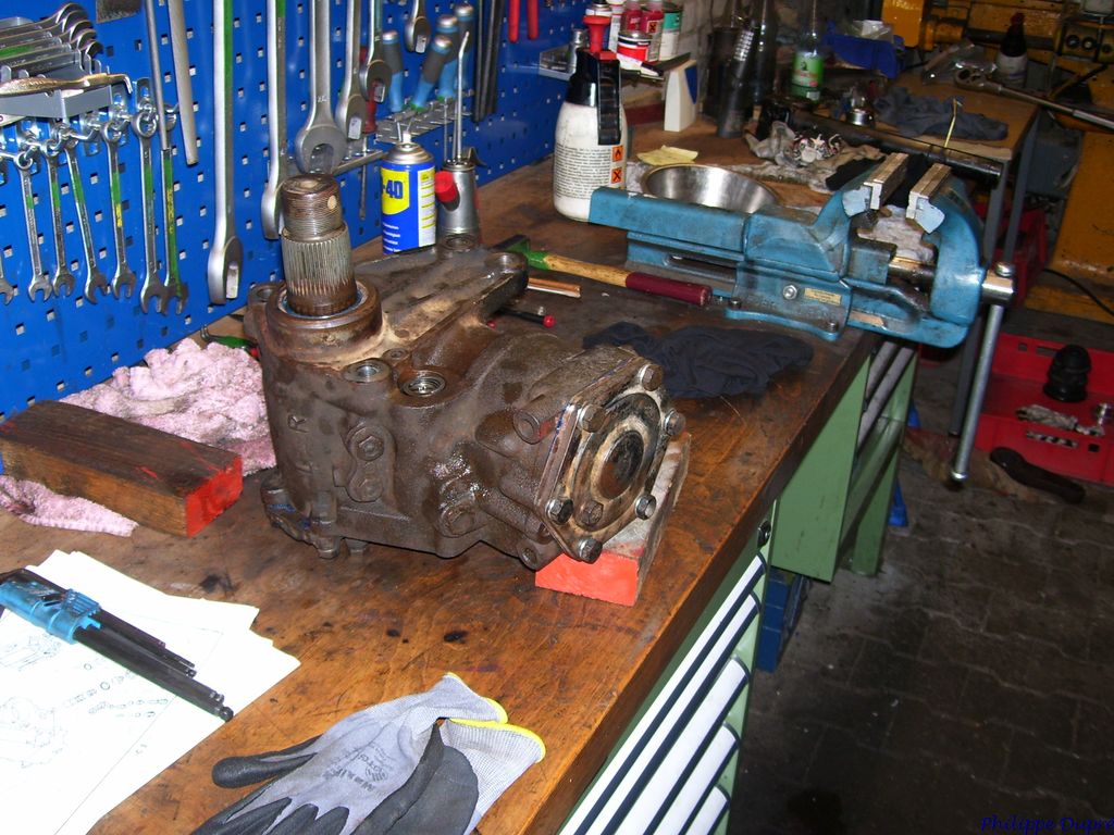

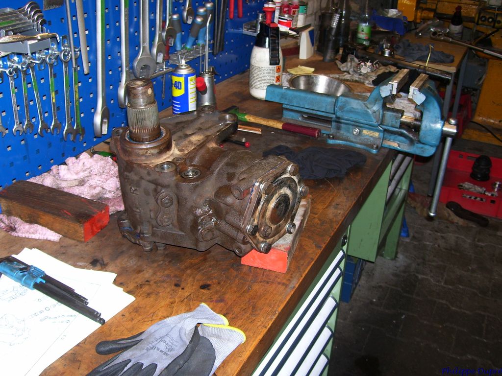

Lenkgetriebe abgedichet
TheVoice hat diese Bilder (verkleinerte Versionen) angehängt:
© Philippe Dupré

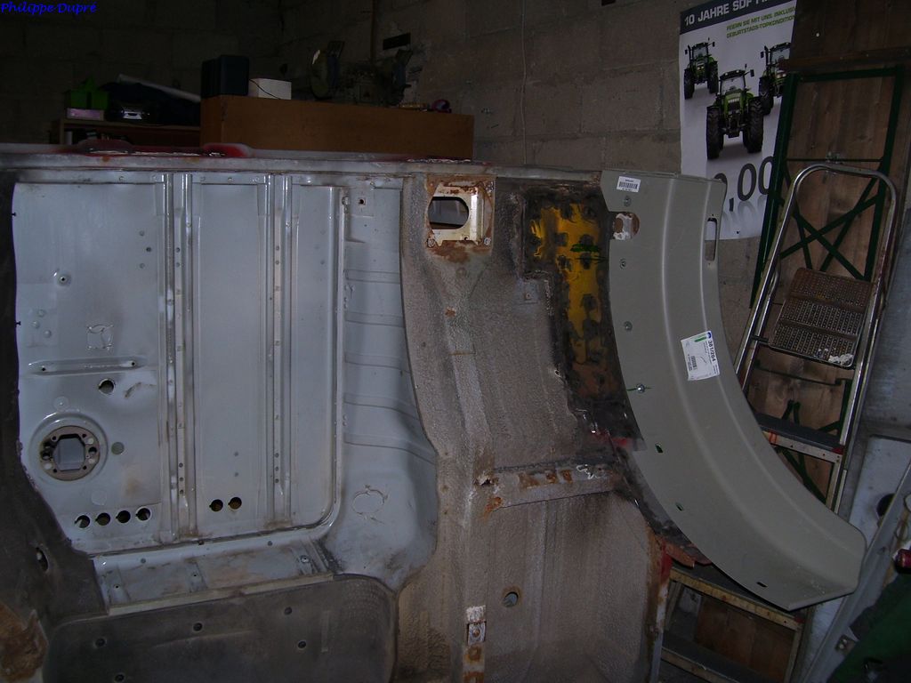

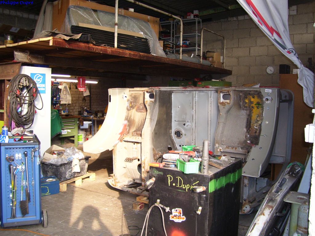

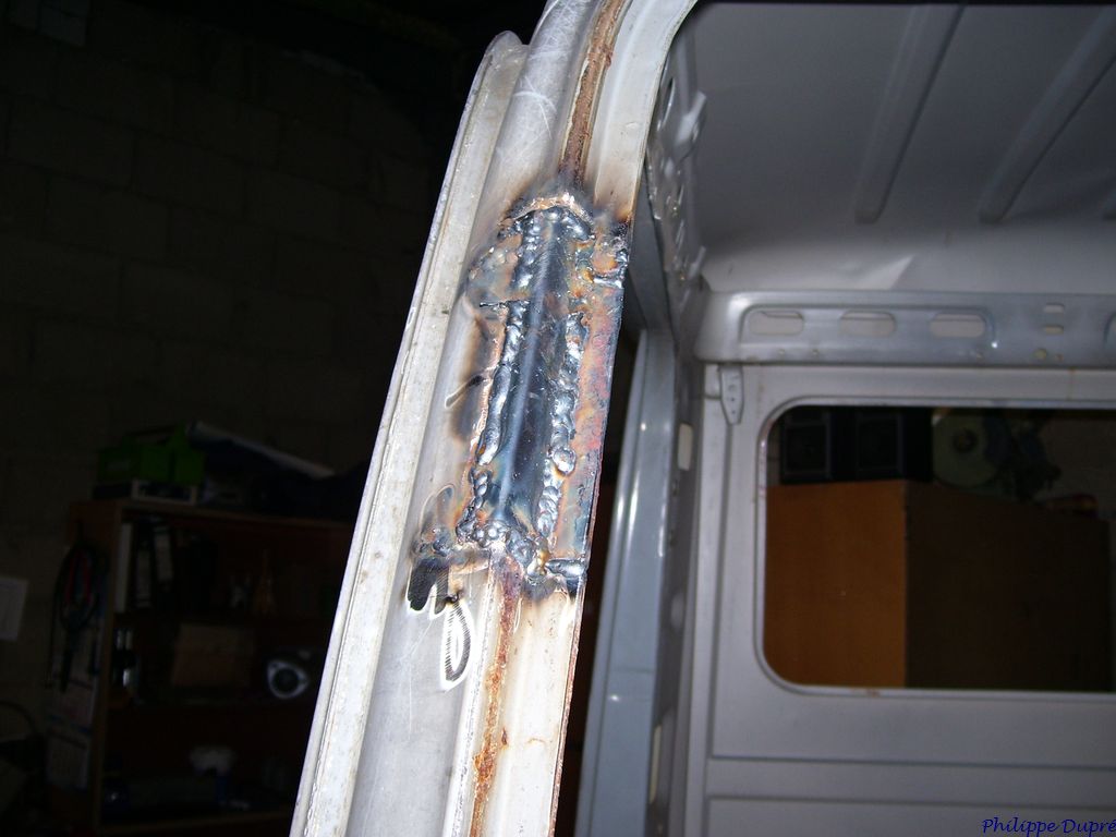

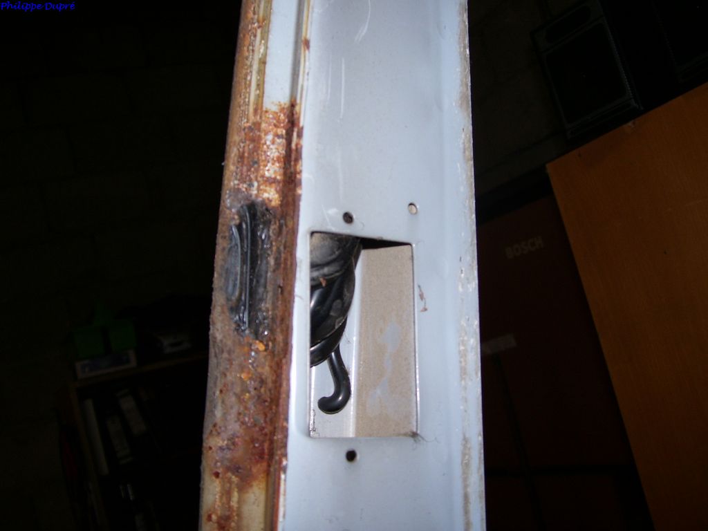

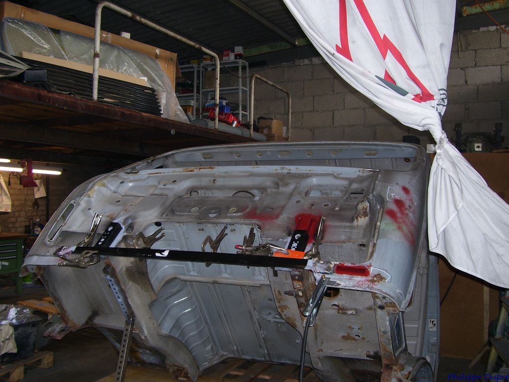

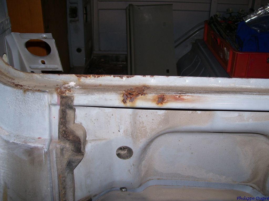

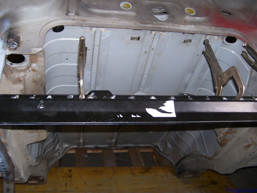

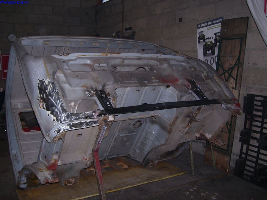

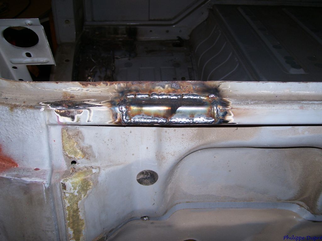

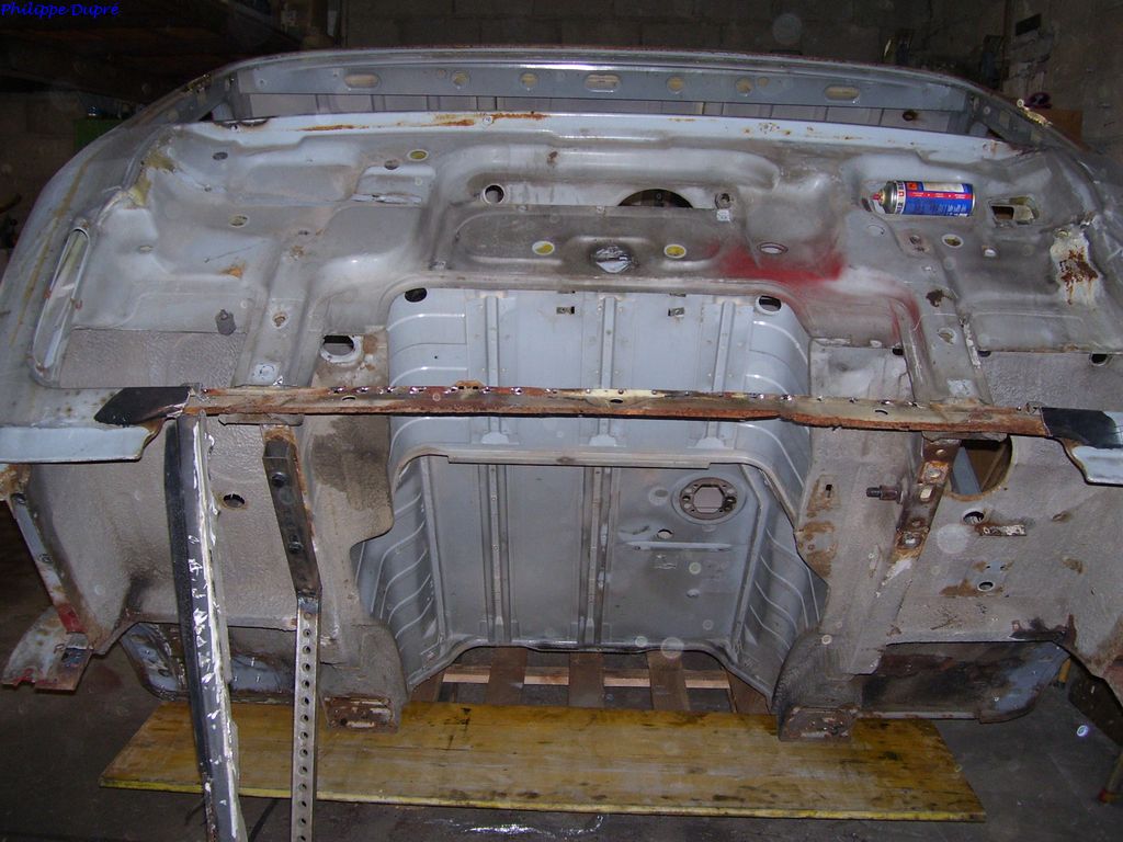

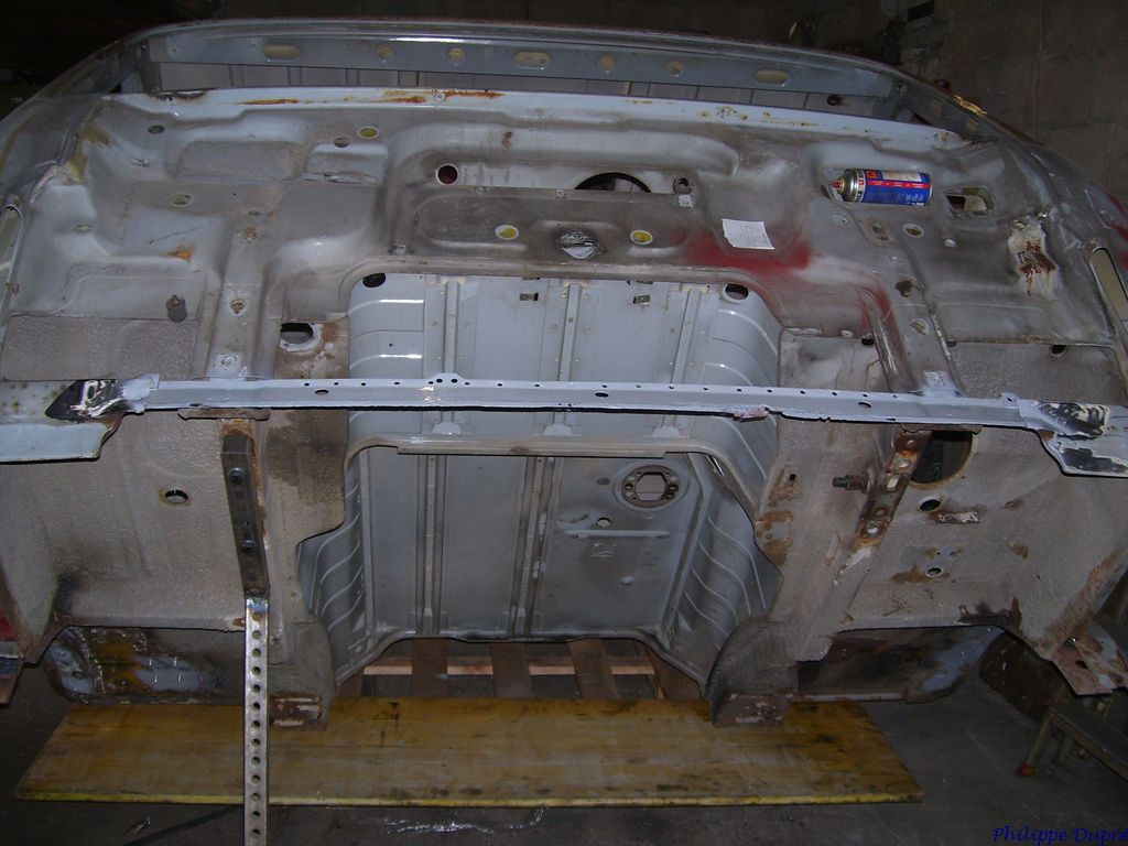

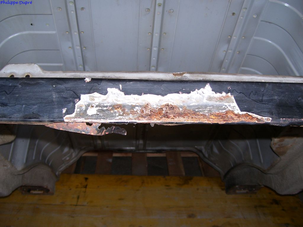

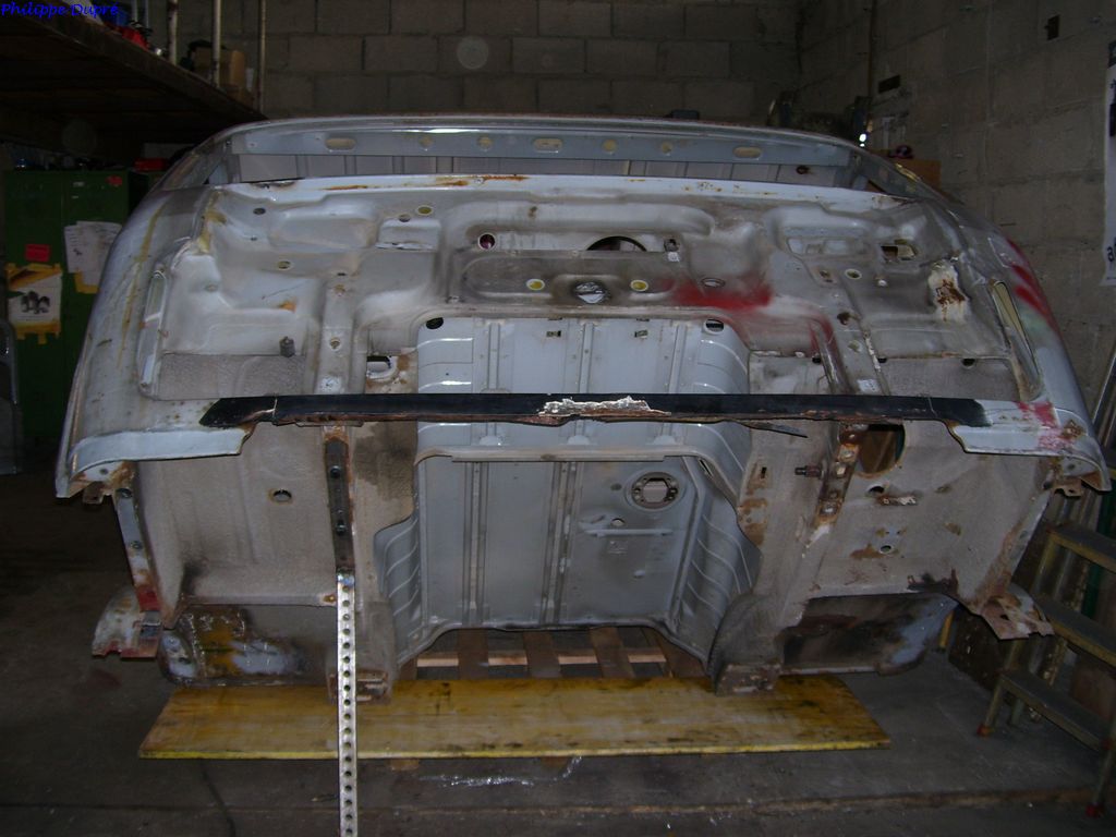

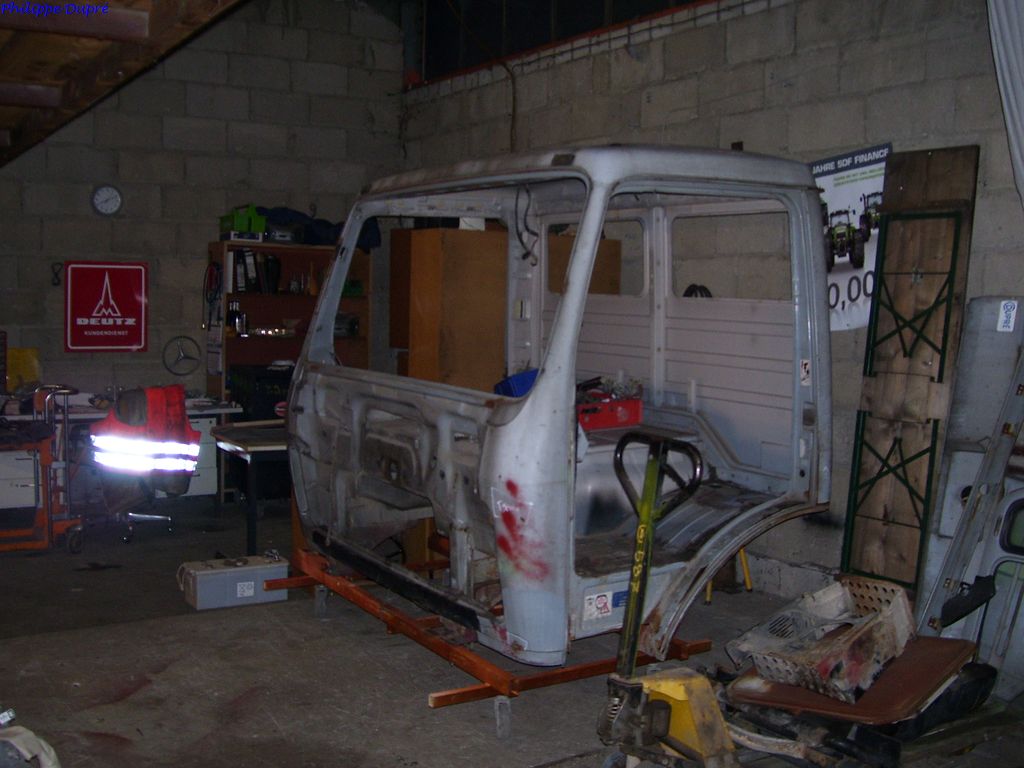

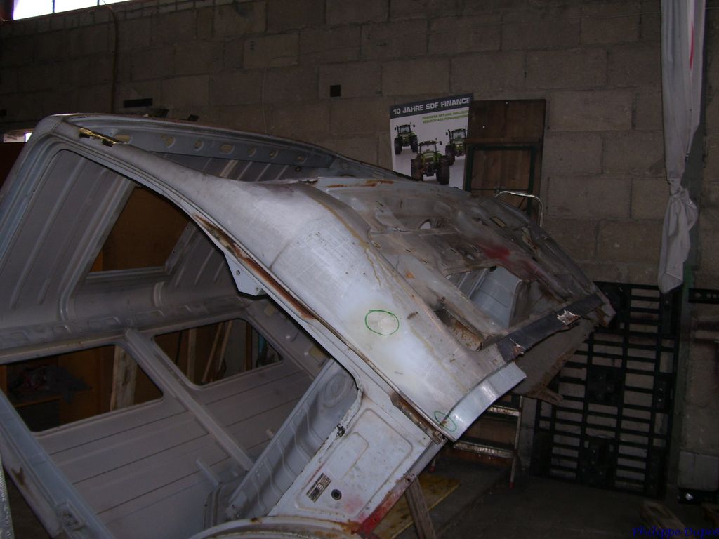

Auf dem Boden wurden weiter Bleche ausgetauscht...
Klar wäre ein Ersatzführerhaus von Vorteil gewesen aber die Erfahrung kann mir keiner mehr nehmen, auch wenn es sehr sehr viel Arbeit war..... deswegen selber gemacht, da weiß man was man hat freu
Bild 1: Durchrostung unter der Scheibe, durch stehendes Wasser verursacht.
Bild 2 : Schlampiger versuch einer Reperatur im Bereich des Scheibengummis, vorher nicht sichtbar. Durchrostung einfach mit maßig Silikon aufgefüllt....
Bild 3+4 : Bleche ausgetauscht
Bild 5+6 : Führerhaus gedreht und neue Kotflügel angepasst
© Philippe Dupré
Dieser Beitrag wurde 2 mal editiert, zum letzten Mal von TheVoice: 11.12.2011 21:13.

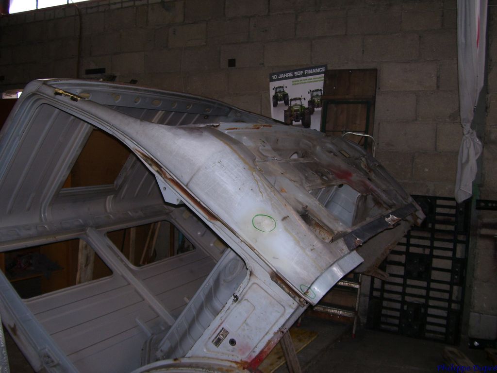

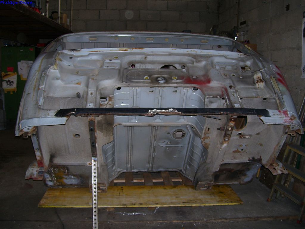

Weitere Bilder vom Bleche tauschen.
Wie man sieht wurde schon vorher oftmals gepfuschtAugenzwinkern
Entweder mit Silikon oder Spachtelmasse, ist halt billiger lach

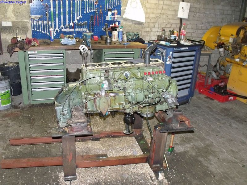

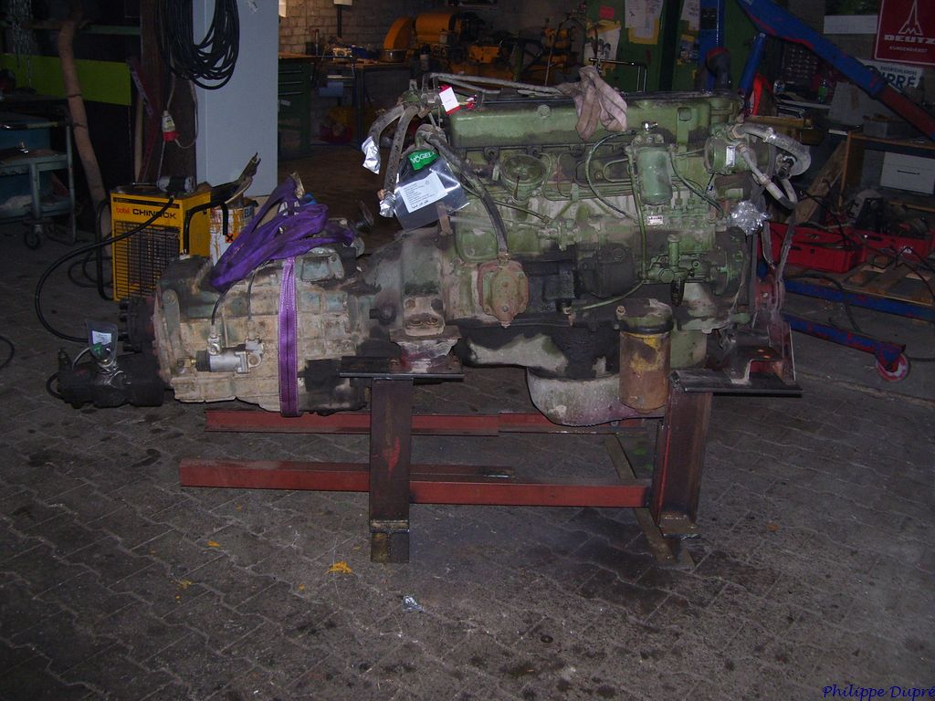

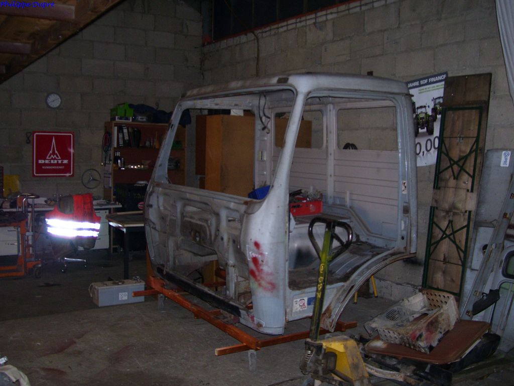

Letztes Bild vom Bleche tauschen, welches ich damals gemacht habe.
Danach wurde die Kabine/Führerhaus erstmal auf die Seite gestellt, das es zur damaligen zeit Winter war/wurde.
Den es war vorgesehen das ganze Teil zu strahlen, dies aber in Eigenleistung. Im Winter schlecht machbar, deswegen wurde mit anderen Teilen weitergemacht.

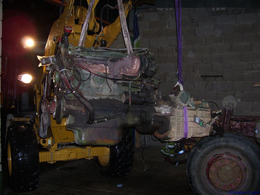

Zum Beispiel:

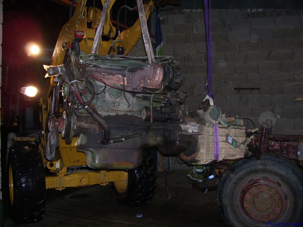

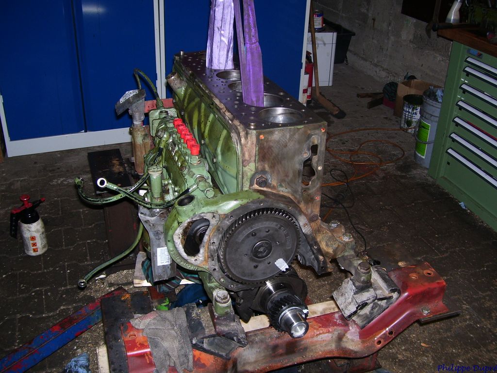

Motor mit einem unserer Radlader ausgebaut.
Der Motor brauchte auch eine Generalüberholung. Er war an allen Ecken und Enden undicht, das Getriebe ebenso. Zudem lief er schlecht, hatte einen hohen Ölverbrauch und schlechte Abgaswerte..
© Philippe Dupré
Dieser Beitrag wurde 1 mal editiert, zum letzten Mal von TheVoice: 11.12.2011 21:28.
11.12.2011 21:27 TheVoice ist offline E-Mail an TheVoice senden Beiträge von TheVoice suchen Nehmen Sie TheVoice in Ihre Freundesliste auf
TheVoice
images/avatars/avatar-7306.jpg
Dabei seit: 06.06.2006
Herkunft: SP
Themenstarter Thema begonnen von TheVoice

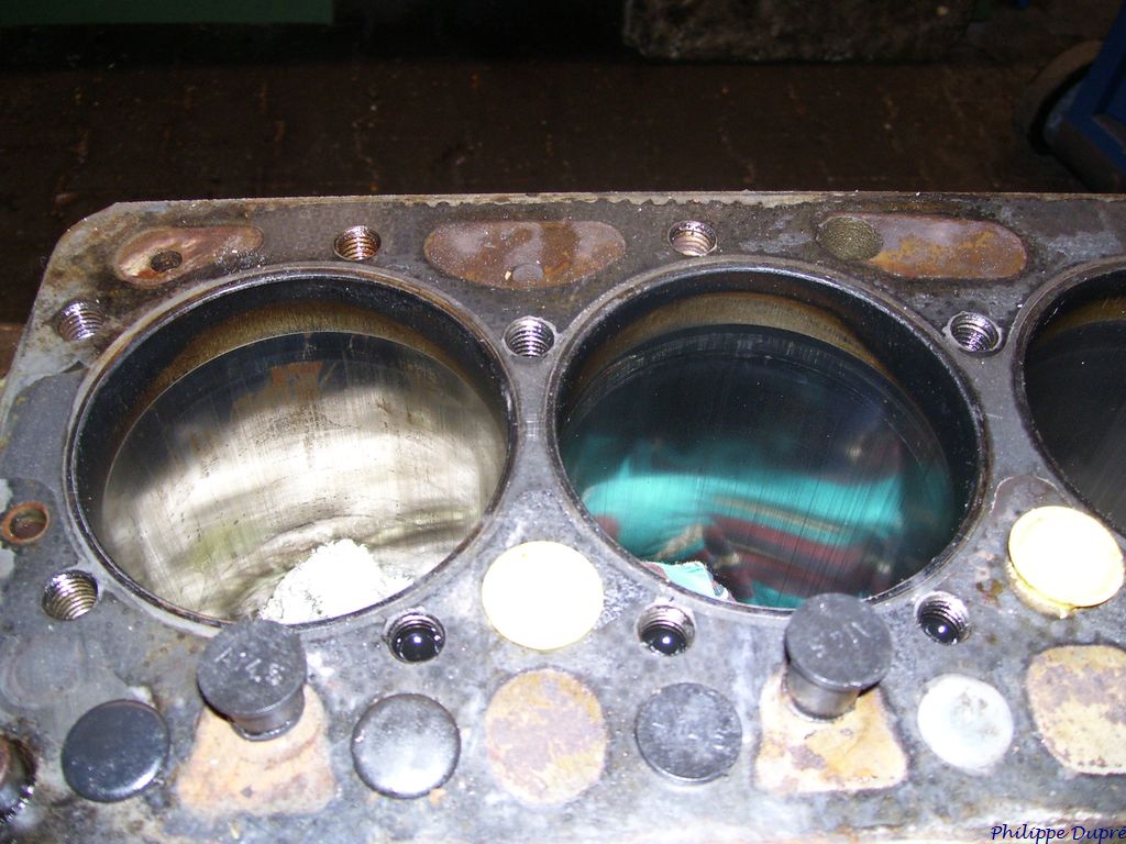

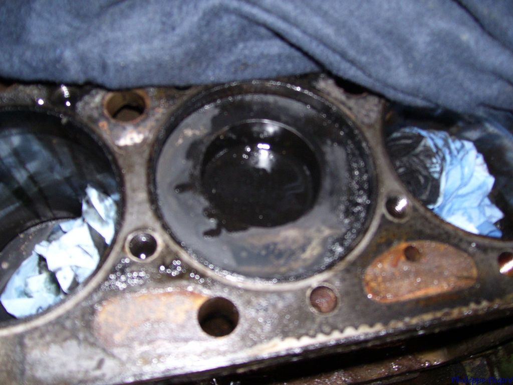

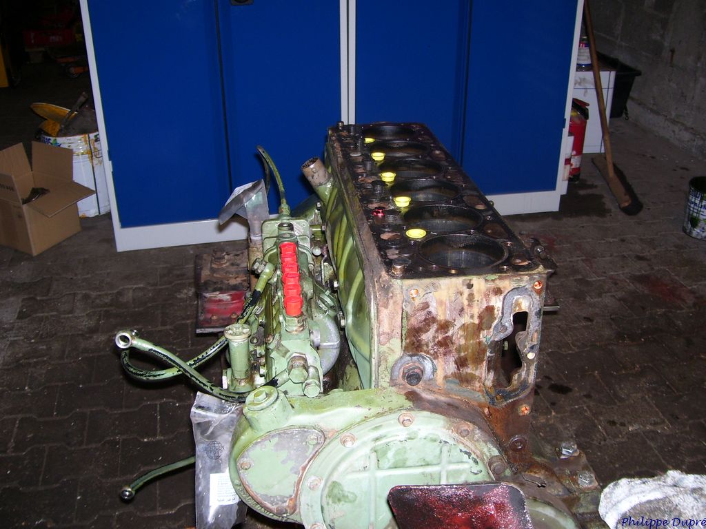

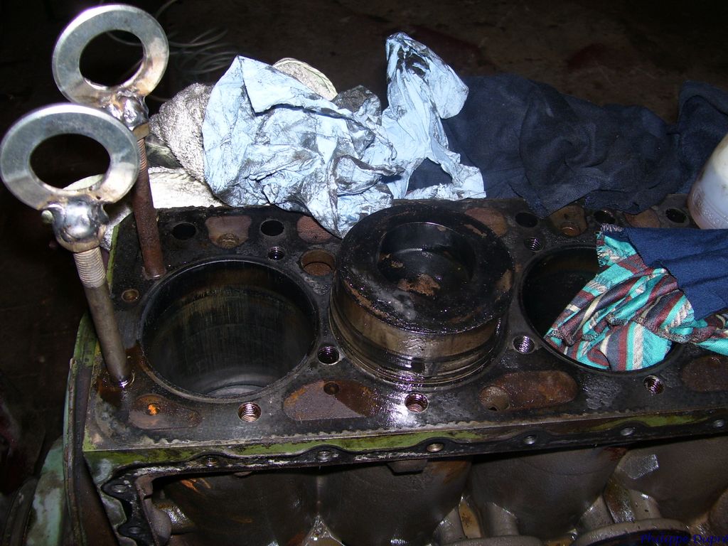

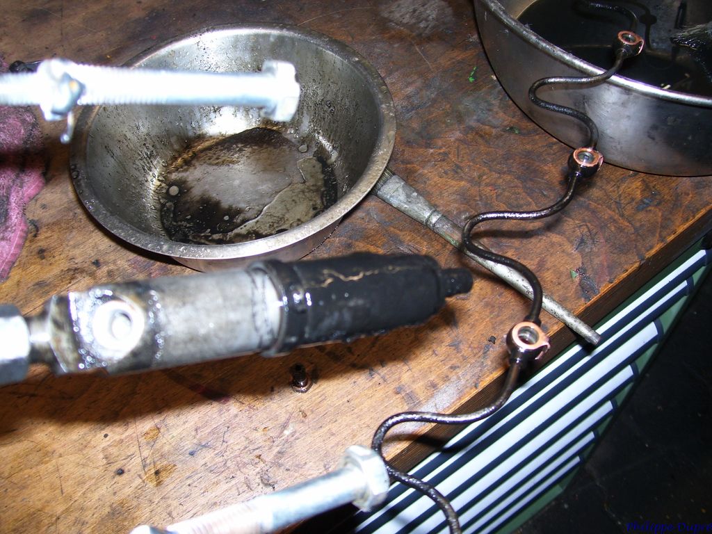

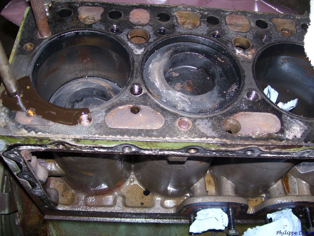

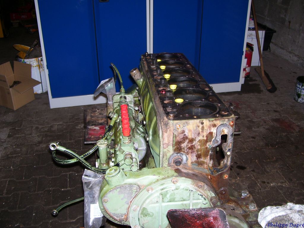

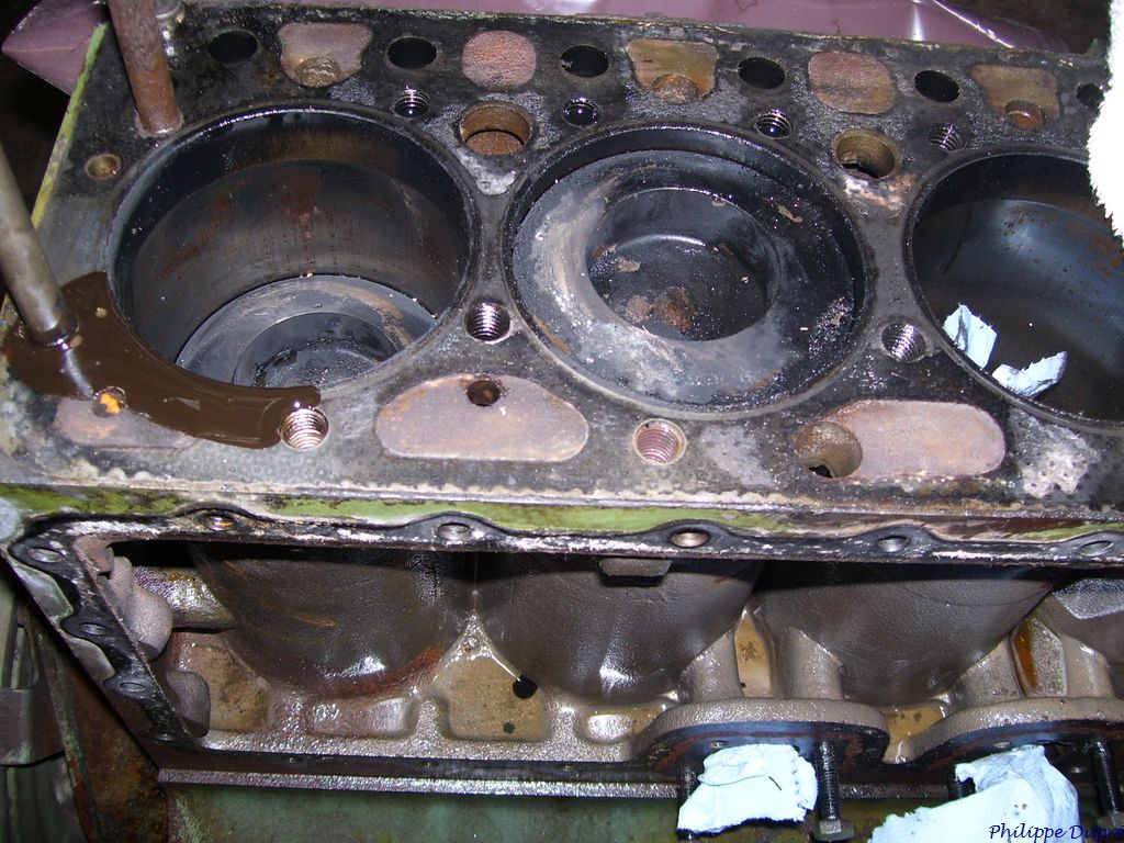

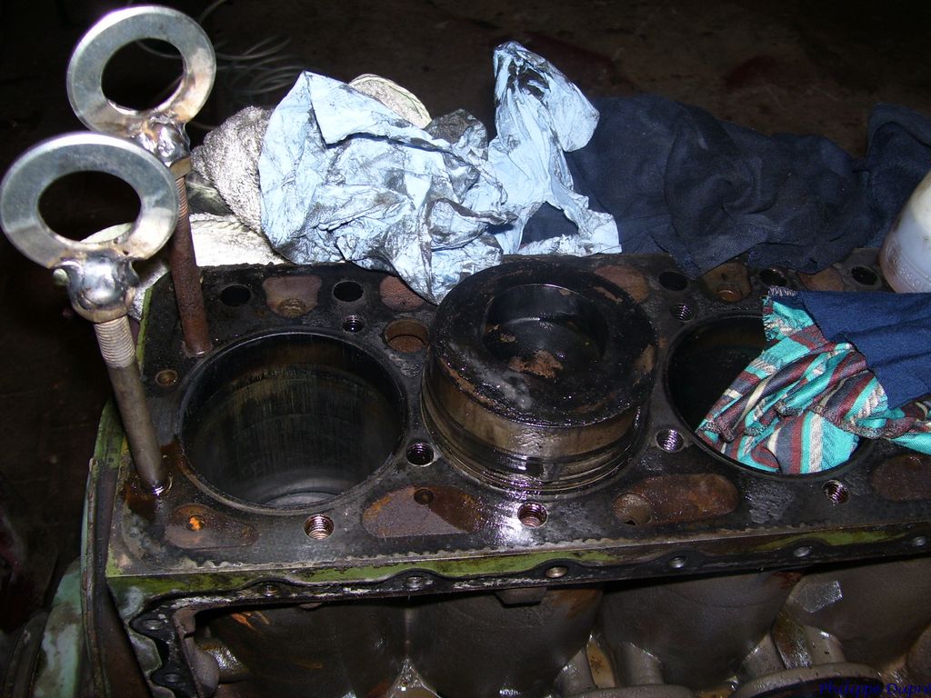

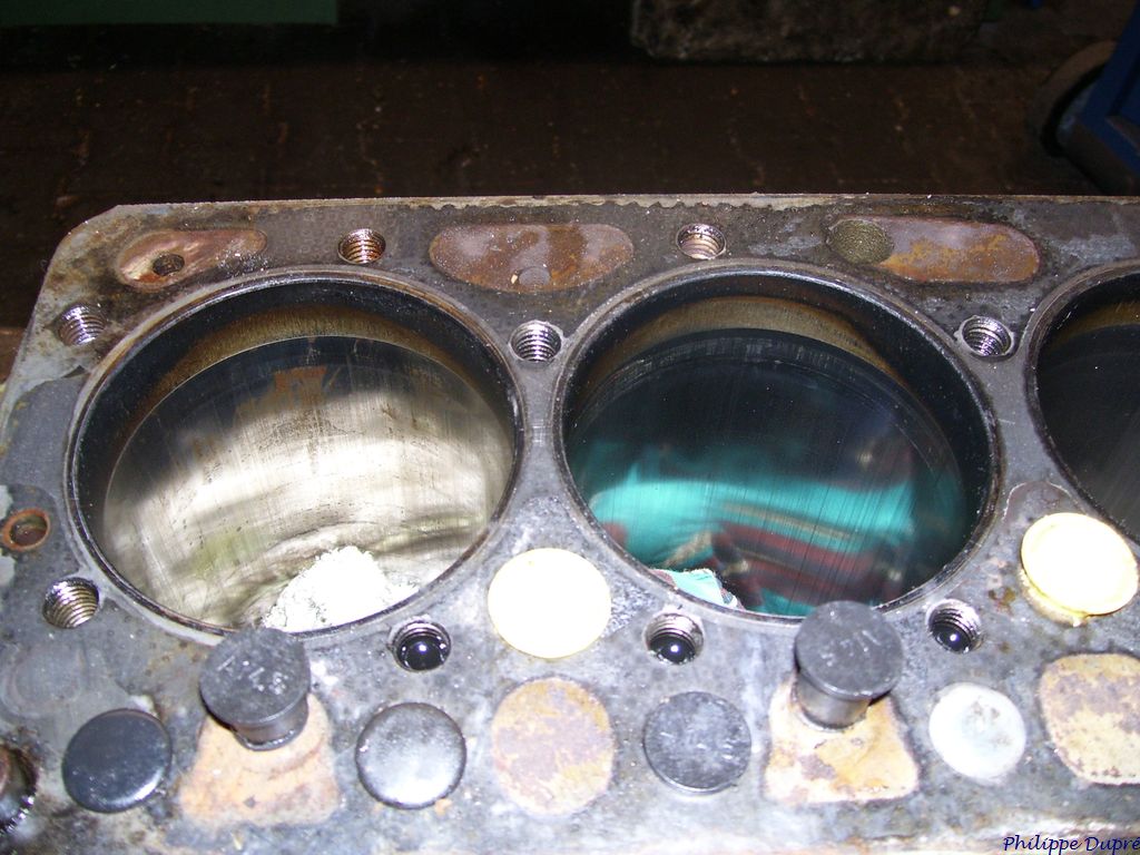

Danach stand erstmal eine Motorüberholung ins Haus, welche aber nicht den Kostenrahmen sprengen sollte.
Da der Lkw nur noch sporadisch und im Hobbybereich eingesetzt werden soll war es durchaus schwachsinnig zuviel zu investieren. Klar wäre es gut gewesen neue Buchsen und Kolben einzubauen aber, die Buchsen waren noch in Ordnung, kleine Riefen wurden durch Honen beseitigt, zumal bei diesem OM 352 A von Mercedes Benz die Buchsen fest mit dem Block verbunden sind. Wenn man diese hätte wechseln wollen, hätte der ganze Block aufgebohrt werden müssen und neue Buchsen eingesetzt werden.
Dies ist sehr kostspielig also habe ich mich für eine gute alternative entschieden, dies es meiner Meinung nach auch tut.
Kolben waren auch noch Ok, es reichte die Kolbenringe zu tauschen.
Aber nun zu den Bildern
Bild 1 : Die Einspritzdüse total verklebt mit Ölschlamm, der Motor hatte anscheinend einiges an Öl in den Verbrennungsraum gefördert...
Bild 2+3 : Öl steht auch auf den Kolben...
Bild 4: nein

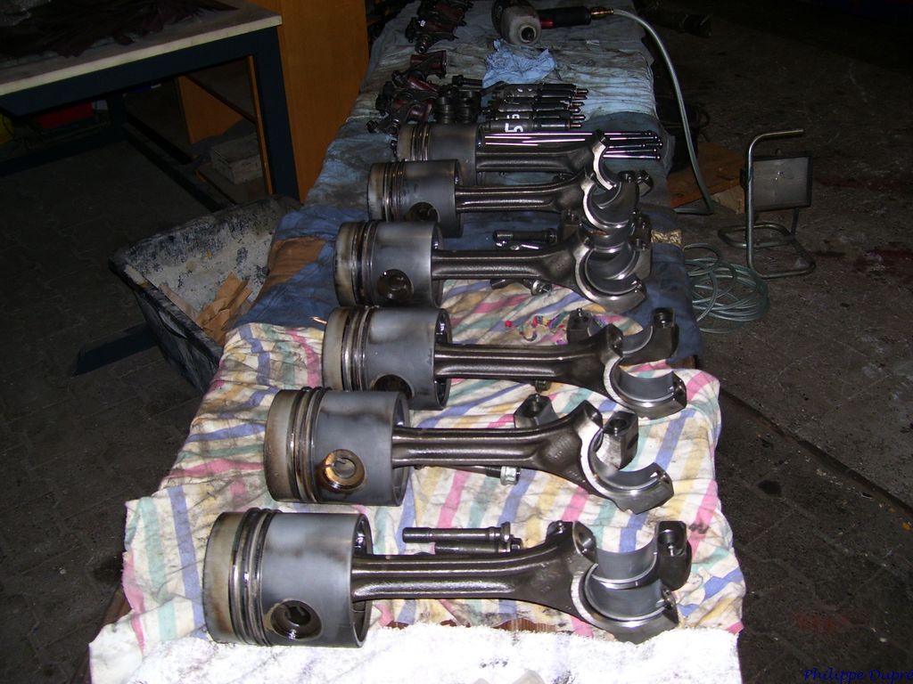

Bild 5+6: Kolben und Pleuel komplett demontiert, Zylinderbohrungen weißen leichte Riefenbildung auf. Diese konnte durch Honen aber beseitigt werden. Kolben alle noch ok(zum Glück), alle Kolbenringe verschlissen, bzw. teilweise gebrochen

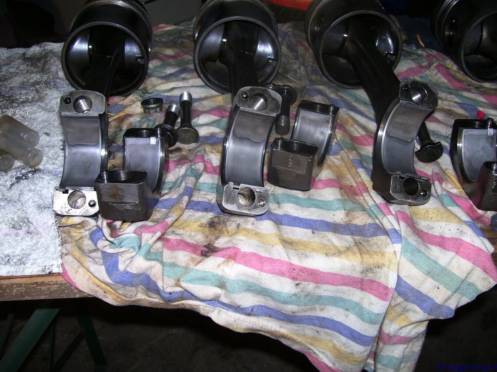

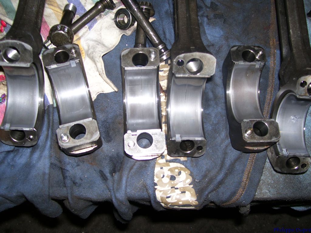

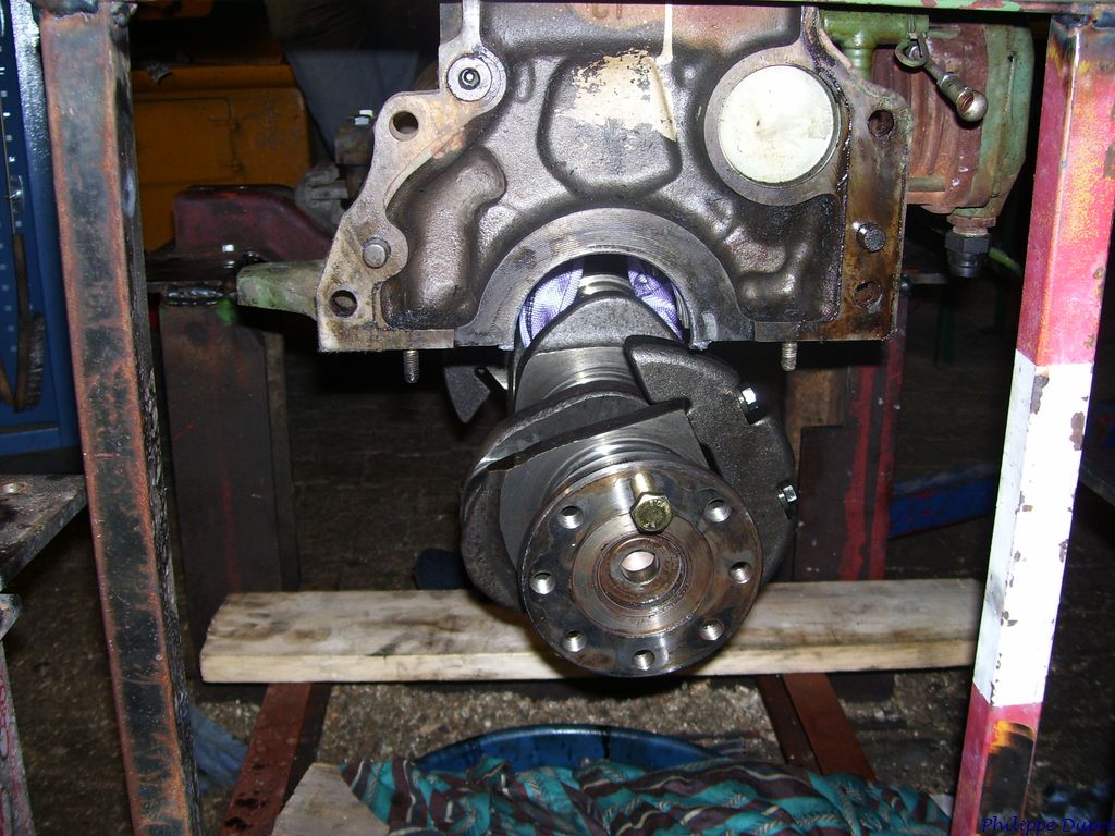

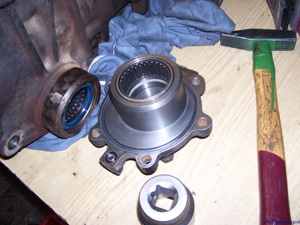

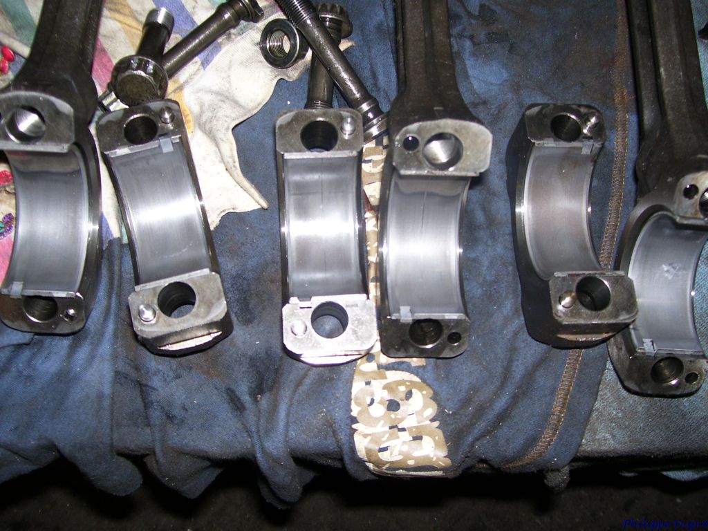

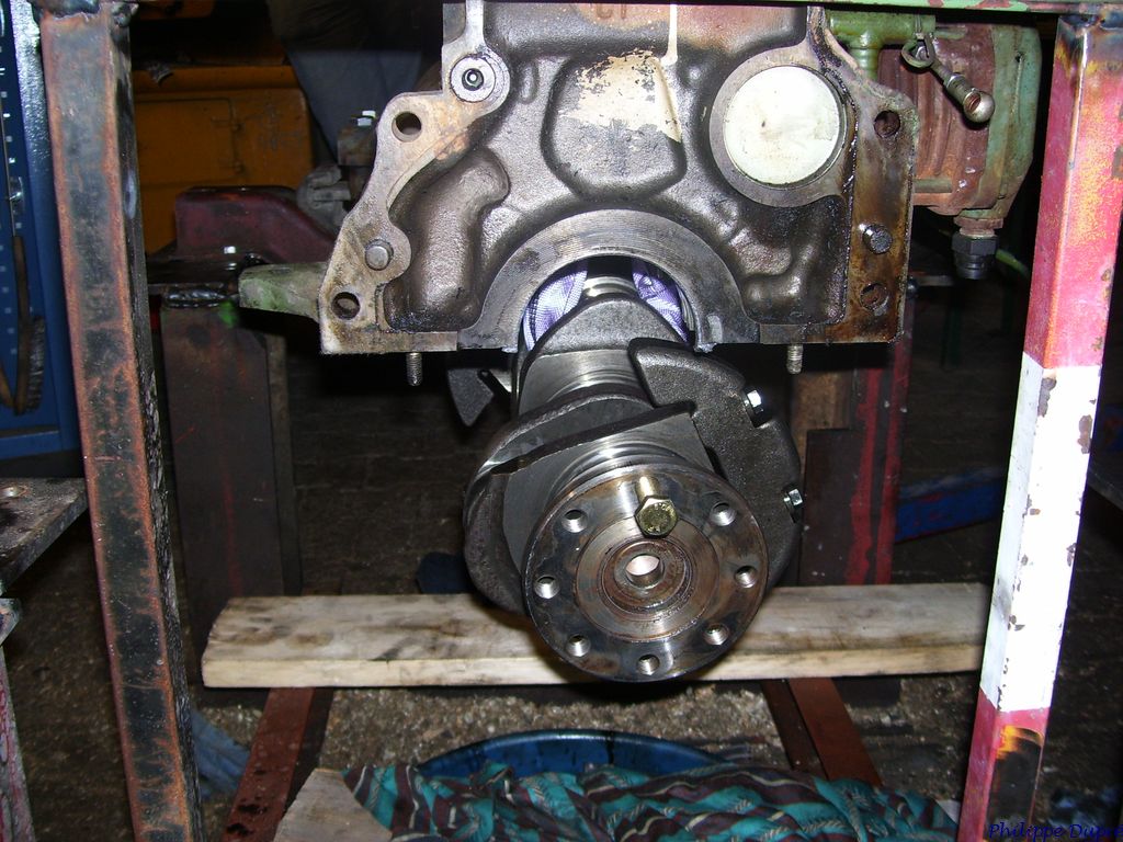

Bild 1+2:Verschleissspuren der Pleuellager, ein Wiedereinbau kommt sowieso nicht in Frage, das wäre absolut tödlich
Bild 3: Alle Kolben sind zum Glück noch in Ordnung.
Bild 4+5: Ausbau der Kurbelwelle um die extrem undichte Zweiteilige Dichtschnur Getriebeseitig zu wechseln, Lager mussten auch getauscht werden, da diese ebenfalls starken Verschleiss aufwiesen.
