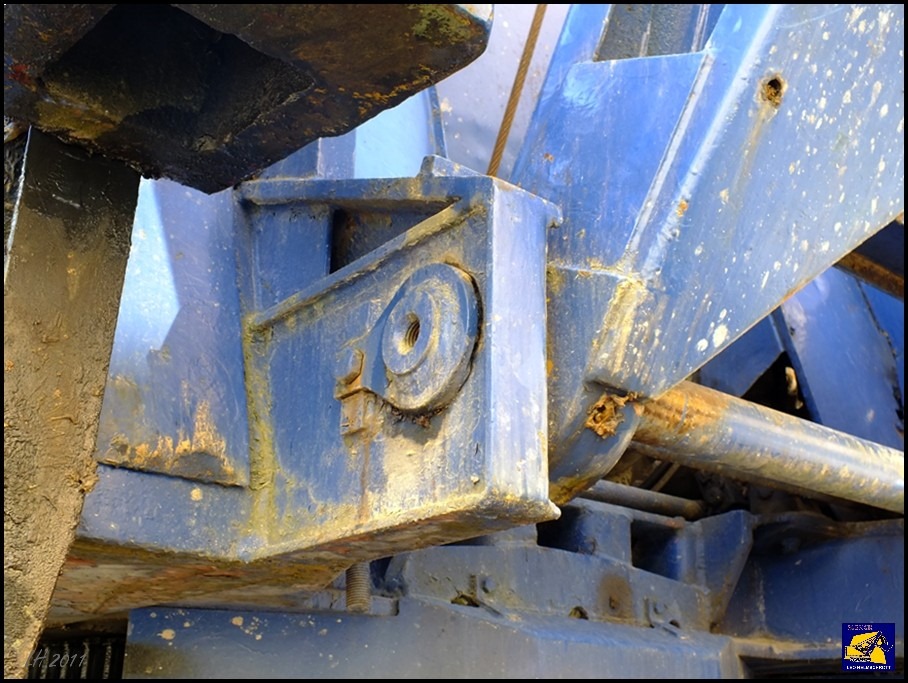

Man könnte es so sagen:
Menck Bagger wurden seit jeher fast ausschließlich als Steinbruchbagger konstruiert
und mußten sich als solche in jahrelangen harten Steinbruchbedingungen wie -Lösen und Laden von Fels sowie anderen abrasiven Materialien bewähren.
Die Bagger durchliefen von Anfang an laufende Verbesserungen, Prototypen wurden (im Steinbruch) solange belastet bis Schäden auftraten, die dann analysiert und ausgewertet wurden. Dann wurden diese Teile des Baggers verbessert.
Bestimmte Grundmuster wurden über Jahrzehnte weiterentwickelt , zB. durchliefen Menck Bagger einer regelrechte (jahrzehntelange) Evolution. So war der MIII als Nietkonstruktion von 1926 bereits ein ausgereifter und leistungsfähiger Bagger. Es folgte 1933 als Schweißkonstruktion der Mb -die Linie geht bis zum M154LC in den siebziger Jahren. Die Leistung und Handhabung wurde stets verbessert. Auch wenn die neueren Bagger sog.Universalbagger waren, so stammte der Grundbagger stets direkt vom Steinbruchbagger ab und war dementsprechend belastungsstabil.
Um zu verstehen, was ich meine -sehe man sich nur mal die Auslegerhalterung bei einem Menck M90 (einem 30to Bagger)mit 0,9cbm Löffelinhalt an. Diese Auslegerhalterung ist ungefähr so ausgeführt, wie bei einem Schwerlastkran neuerer Hersteller mit großerTragkraft. (Natürlich gibt es heute andere Stahlqualitäten keine Frage), Darum ist meiner Meinung nach die Materialermüdung bei Menck Baggern eher zu vernachlässigen
(Bild) Auslegeranlenkung M90 alt wurde bei späteren M90 verstärkt

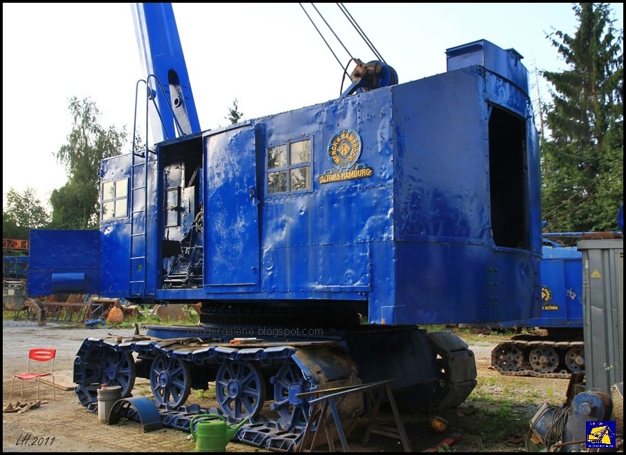

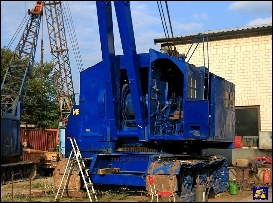

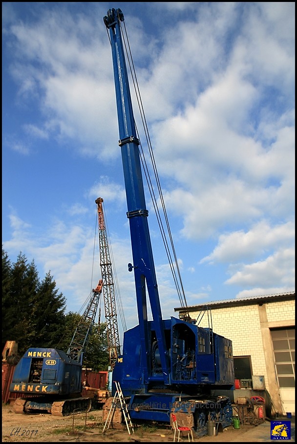

MENCK Mc
Stand der Wiederherstellung im August 2011:
