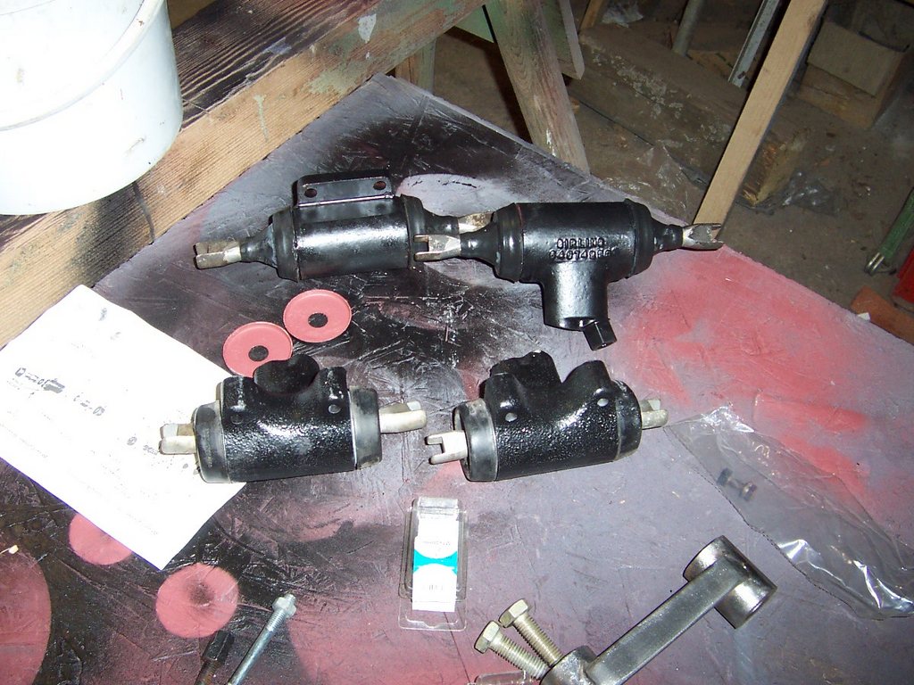

Auch der Verschleiß hielt sich in Grenzen, was aber nicht heißt das es nichts zu tun gab. Die Bremsanlage war durch die lange Standzeit ziemlich vergammelt.
Wenn ich bedenke das ich damit über 3000 km herumgefahren bin. Augen
Ich musste alle Bremszylinder komplett neu machen und auch die Druckluftleitungen und Bremsventile mussten alle erneuert werden.
Manche Teile waren problemlos zu bekommen (Luftkreis), andere weder für Geld noch gute Worte (hydraulische Bremszylider).
Ein paar habe ich aus den USA bekommen und wieder andere aus England und einige mussten überholt werden.
Obwohl die Dinger zu tausenden in den USA liefen und immer noch laufen, war da nichts zu bekommen. Für die Deutschen Loadstar wurden andere Bremsenkomponenten (Girling) verbaut.
Zu allem Überfluß ohne Teilenummer oder sonstiges eingegossen, und im Ersatzteilkatalog war nur die alte IH- Nummer.

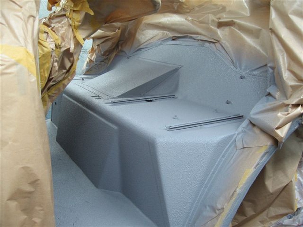

Genug erzählt, jetzt gibt es wieder was zum schauen.
Jetzt geht's zum Lackierer.
Der ist zum Glück nur 500 mtr. Luftlinie von mir entfernt.
Der Innenraum wurde im Fußbereich mit einem Steinschlagschutz versehen.

Hier einige Bilder des Bremsen-Krimis.
Die Federn des "Federspeichers" habe ich vermessen und bei einer Spezialfirma anfertigen lassen.
Die neue Gummimembran dazu gab's aus dem Wabco-Sortiment.
