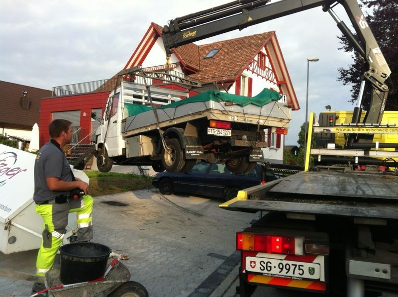

Also das anheben des X5 entstand unter Voller abstützung ohne der Betätigung des Knopfes!! War jedoch nur im HPSC Modus möglich.
Auf dem 3Achser ist der 22002 montiet mit einer Reichweite von ca 19m
Auf dem 2Achser ist ein XS Hiab montiert Bj 06 genauer Typ muss ich nachschauen sowie auch Reichweite!!
Uns ist es eigentlich egal wen der Kran abbricht hauptsach wir können alle X5 X6 LandRover und alle diese schweren SUV's anheben!! ein noch grösserer Kran ist einfach nicht mehr brauchbar da wir jetzt schon ein zu grosses Auto haben für manche Bergungen im Appenzellerland usw.
saurer hat dieses Bild angehängt:

Ganz so egal wird's euch nicht mehr sein, wenn ein kollabierender Kranausschub mitsamt Last einen Helfer erschlägt od. alternativ hohen Sachschaden verursacht, den euch nach Sachverständigengutachten keine Versicherung mehr ersetzt.
Soweit ich deine Ausführungen richtig verstehe bin ich sehr verwundert, daß der Aufbauer einen Überlast-Bypass gleich mitliefert - dachte immer, diese Tricks seien mittlerweile eher ausgestorben? Neben allen rechtlichen Belangen geht er meines Erachtens zugleich ein Risiko von Vertriebsentzug ein, aber bitte.
Lt. Datenblatt (wie auch in den obigen Ausführungen beschrieben) tut der Kran genau das, wofür er ausgelegt wurde. Er scheint bei Unzufriedenheit somit simpel unterdimensioniert od. falsch aufgerüstet (6 Ausschübe), für Einschränkungen beim Fahrgestell - mit Link zu möglichen Krangewichten - kann der Kranhersteller nichts?
Alleine Ausschub 5+6 kosten euch schon 2-300kg Hub auf 8m...
Außerdem: Womit habt ihr gehoben? Mit leichten Gurten od. den (hm, wie heißen sie?) - diesen Stahl-H-Gestellen zur schonenden Bergung? Das wäre ja gleich nochmal ein 3-stelliges Zusatzgewicht...
Bitte nimm meine Kritik nicht falsch - ich verstehe euren Frust über einen womöglich teuren Fehlkauf und deine Ausführung wird wohl einfach überspitzt dargestellt gewesen sein. Solange der Kran nicht künstlich beschnitten wird (lt. Gewicht scheint das nicht der Fall) sollten sicherheitsrelevante Aspekte hier einfach mehr zählen. My 2 Cents...

Um die Kranausschübe habe ich keine Angst,
dem Kran wird ja "Nur" Augen rollen vorgegaukelt er hätte volle Abstützbreite,
und damit statische Standsicherheit,
Der Kran hebt also die für ihn vorgesehene Last gemäß Vorschriften.
Es sei den euer Aufbauer hat auch da gedreht, und dann muss er euch wirklich als Kunden mögen.
Das Problem ist, ist die Abstützweite zugering, liegt der Kran samt Fahrzeug halt auch mal schnell auf der Seite. Und meistens auch noch in der Ladung.
Gibts Personenschaden, gibts den Staatsanwälte,
die Berufsgenossenschaft, Gutachter und Anwälte und Versicherungen,
Deine Hubbrille, ist keine "4-Punkt" Abstützung,
da sie nicht breiter ist als dein Fahrzeug selbst. hat also keinen Einfluß auf die seitliche Standsicherheit.
Statisch könntest du die also nur bei Hub nach hinten bei Hub bis maximal
Schwenkwinkel bis auf die Ecken heranziehen.
Aber dort gibt es selten Probleme.
Volle Standsicherheit bei einem Kran hast du nur wenn alle möglichen Abstützungen voll ausgefahren sind.
Der Bergeunternehmer sollte soviel Arsch in der Hose haben, das er bestimmt wie weit er die Stützen auszieht, und nicht die Jungs der Polizei wegen dem Verkehr.
Warum riskiert man für die zeit anderer Leute im Stau sein Kapital und eventuell seine Gesundheit?
Bloß wegen etwas weniger Stau?.
Die haben Ihre Vorschriften, die Arbeitssicherheit und die Physik haben ihre eigenen. Letzte lassen sich auch nur eine gewisse Zeit überlisten, danach wirds meistens teuer und schmerzhaft.
