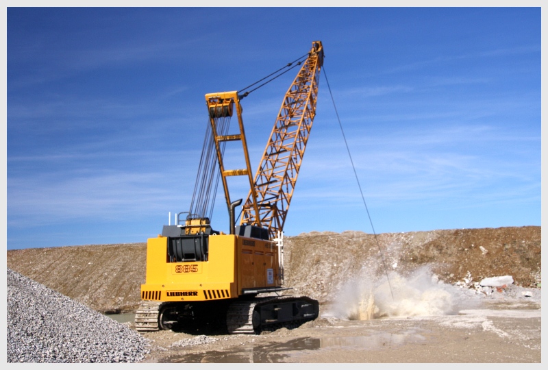

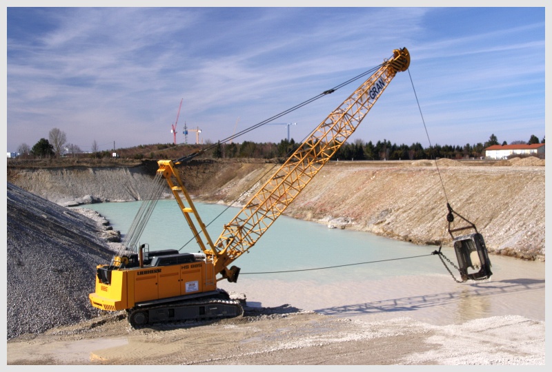

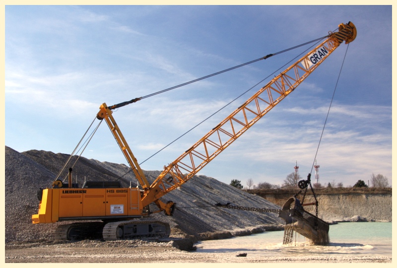

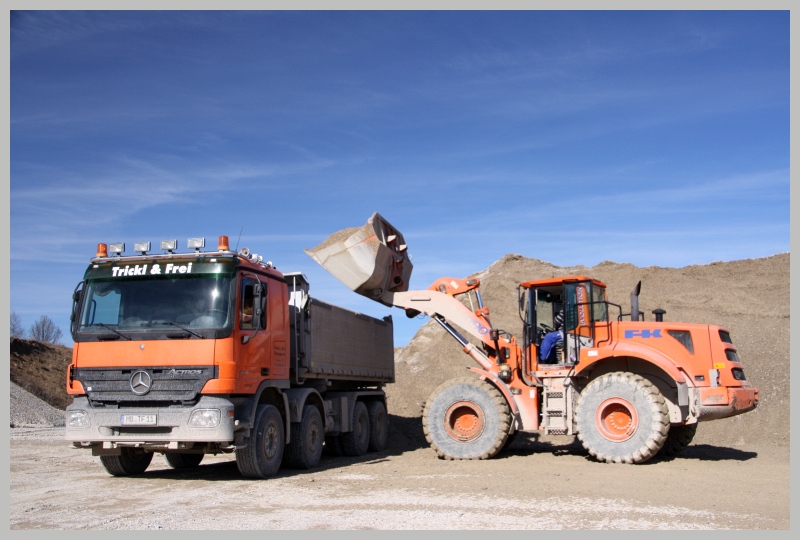

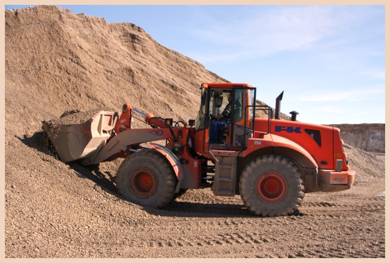

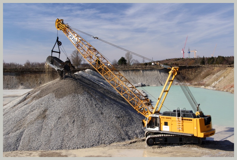

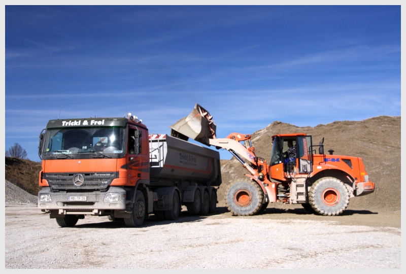

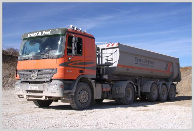

Während der Andi also mit dem 885er wütete, schaute ich einmal, was die Jungs von der Fa. Trickl und Frei so treiben... im Einsatz waren ein Actros MP2 1854er Sattel, der 4146er 4-Achser und ein 450er Renault Sattel, welche im Minutentakt wieder vorstellig und im Eilverfahren geladen wurden.
Im Endeffekt passt es von der Tagesleistung her in etwa, was Andi rausschmeißt und Sepp mit dem 3,5m³ Lader wegladen kann, mal ist der eine etwas schneller, mal der andere.

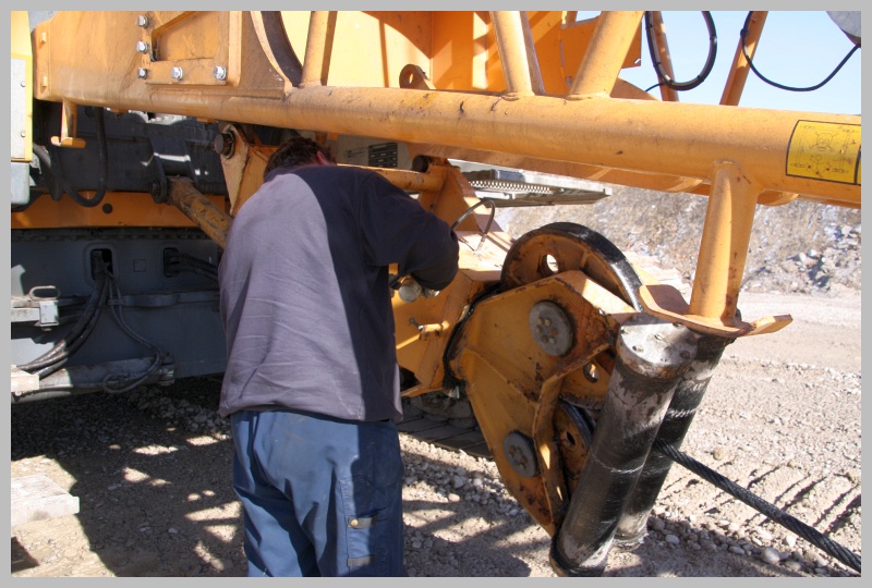

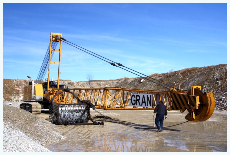

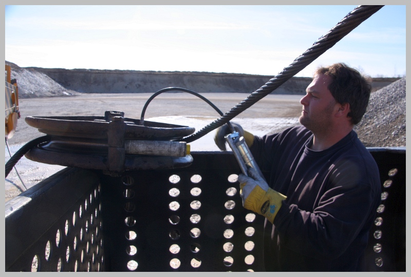

Als ich nach einem kleinen Ratsch wieder zum Andi schaute, hatte der bereits den Ausleger abgesenkt und mit den Feierabendvorbereitungen begonnen. Gut geschmiert ist ja bekanntlich halb gebaggert... oder so...
Im Gegensatz zum HS882 ist der 885er mit einer Zentralschmieranlage ausgestattet.... diese schmiert allerdings nur alles am Bagger selbst, also Drehkranz, Winden und bewegliche Teile im inneren.
Die Bolzen und Lager von Fairlead, Auslegerkopf und Umlenkrolle der Schleppschaufel müssen immer von Hand geschmiert werden.

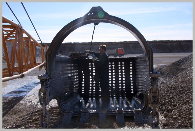

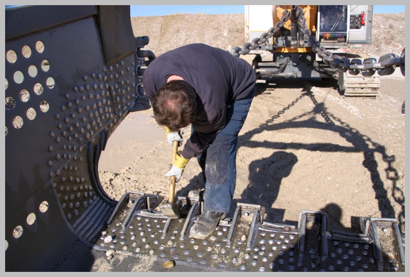

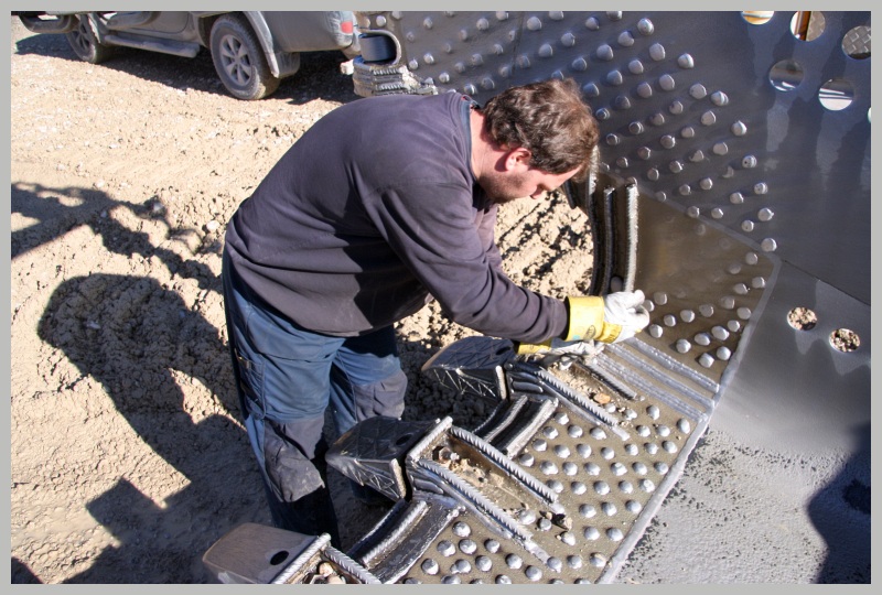

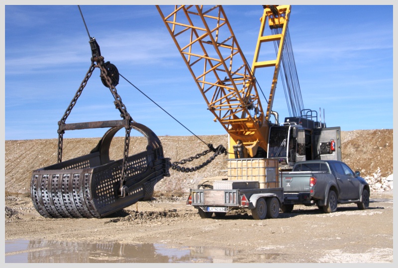

Nachdem der Bagger abgeschmiert war, mussten noch die Zähne des Schürfkübels demontiert werden.... Andi möchte, wie auch bei den "kleinen" Kübeln der Mencks auf die Zähne Stahlplatten aufschweißen, denn auf etwa 11 Meter ist eine dicke und feste Schicht Sand, in die der Kübel so nicht gut eindringen kann....

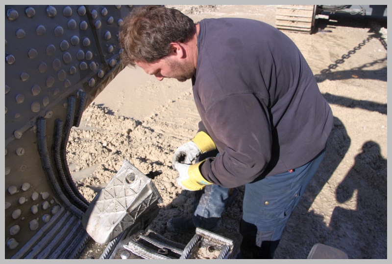

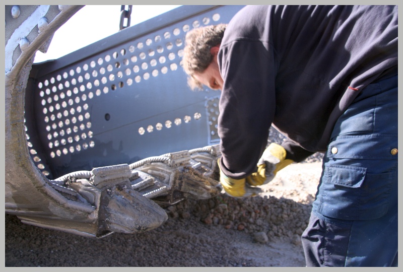

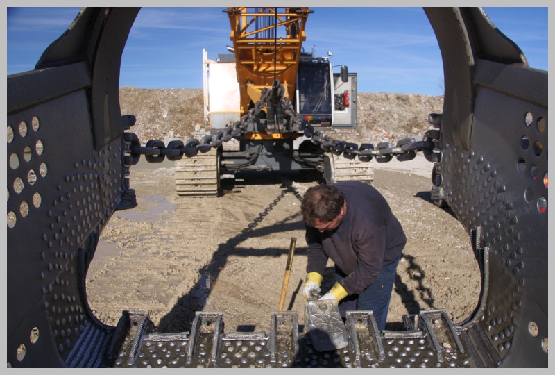

Also mussten die Zähne erstmal ab... Dazu kam das nach dem Schneidbrenner wohl zweitliebste Werkzeug der Grans zum Einsatz... Die Schrauben, mit denen die Zähne in den Aufnahmen des Schürfkübels fixiert werden, wurden mit einem 36er Schlüssel gelockert.... danach taten ein paar leichte Schläge mit dem Hammerl den Rest....

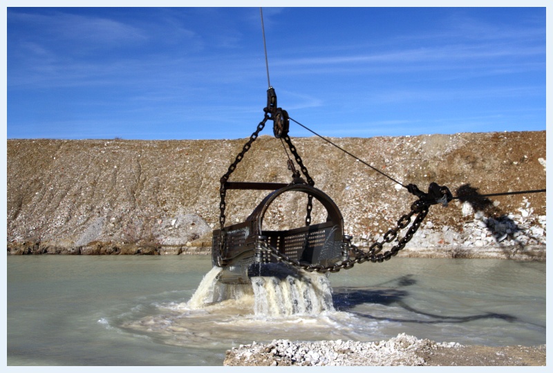

Nachdem die Zähne ab waren, mussten noch die Sandablagerungen, die hart wie Beton sind, aus den Aufnahmen entfernt werden... anschließend wurde der Kübel noch 1-2mal ins Wasser getaucht um die Reste abzuwaschen...
Die Zähne hat der Andi bestimmt gestern und heute in der Werkstatt plan geschliffen und dann die 3mm Stahlplatten aufgeschweißt... am Montag in der Früh kommen Sie wieder hin und dann wird sich zeigen ob es nun ein bisserl besser geht.

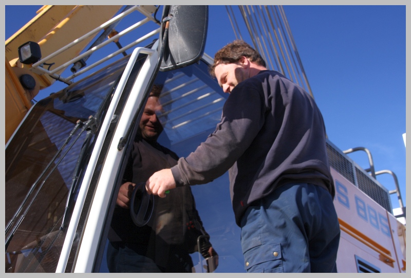

Zum Schluss noch absperren und dann ab in die Werkstatt...
