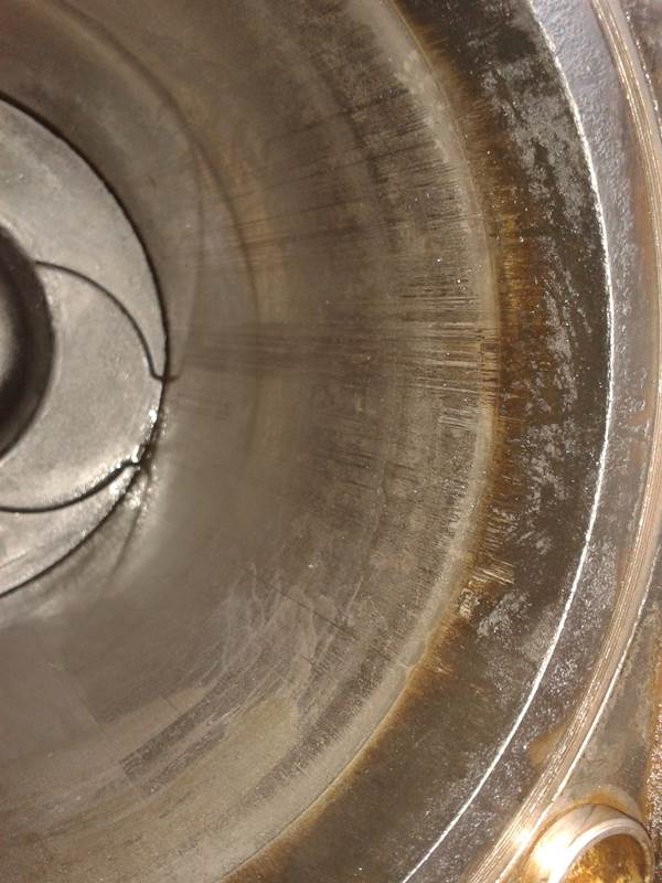

Also Problem ist das der Lkw von oktober bis märz stillstand hab ihn im März angeschmissen Motorklappe aufgemacht da pustet mich der dritte Zylinder wieder an, zwar sehr gering aber konnte ich nicht lassen in die MAN neue Kopfdichtung und jetzt endlich neue schrauben geholt!!! so letzte woche alles auseinander hab dann festgestellt leider erst jetzt das der dritte Zylinder einen leichten fresser hatte! doch durch damalige bilder sah ich das dies schon damals der fall war und das er bis heute einwand frei lief. gestern bzw heute wieder alles zusammen... Kompression gemessen an allen Zylindern. 1.Zylinder : 24bar 2.Zylinder: 24bar 3.Zylinder:26bar (zylinder mit fresser) 4.Zylinder:24bar
5. Zylinder:23bar und zu guter letzt 6.Zylinder: 24bar so nun alles soweit echt top. hab noch ne druckverlustprüfung am dritten Zylinder gemacht wegen den Riefen aber kaum etwas zu merken... dann ist da noch das problem vond amals büchse hat an der einen seite eine leicht (0,01mm) eingebrannt stelle. Hab glücklicher weise bei der MAN eine Dichtung bekommen mit sehr dickem (3mm) dichtrand. achso Laufbüchsenüberstand ist auch gut hat 0.05 und darf minimal 0.03mm also passt auch so und nun kopf drauf schrauben mit dem dazugehörigem drehmoment bzw drehwinkel in der richtigen reihenfolge angezogen alles wieder zusammen gebaut habe die einspritzdüsen noch überholt und laufen gelassen. Ergebnis: Motor läuft runder wie einer unserer TGAs und wirklich sehr rund und echt super. Doch als ich mit spühlwasser den kopf rund rum abgesprüht hab... wieder undicht und zwar komplette untere seite... Und solangsam hab ich die schnauze voll ich ziehe die unteren drei schrauben noch einmal einwenig an fahre eine stunde mit volllast ( 22tonnen ladung) bei uns durch den schwarzwald ziehe die schrauben nochmal nach dem drehwinkel an wie vorgeschrieben und wenns dann nicht dicht ist fliegt der scheiß raus... Ich habe den Zylinderkopf planschleifen lassen und den block sowie die laufbüchse auf unebenheit gemessen alles top daher kapier ich einfach nicht warum des nicht dicht wird. Vielleicht weiß es ja einer von euch?! Achja und der Blauchrauch ist auch deutlich zurück gegangen wenigstens etwas positives tock

Riefen etc... Auf diesen Beitrag antworten Zitatantwort auf diesen Beitrag erstellen Diesen Beitrag editieren/löschen Diesen Beitrag einem Moderator melden       Zum Anfang der Seite springen
so hier nun bilder dazu
