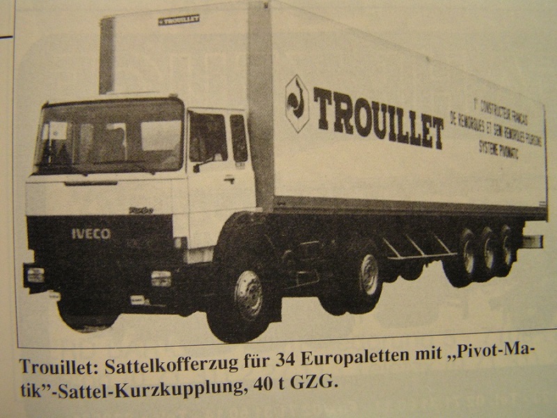

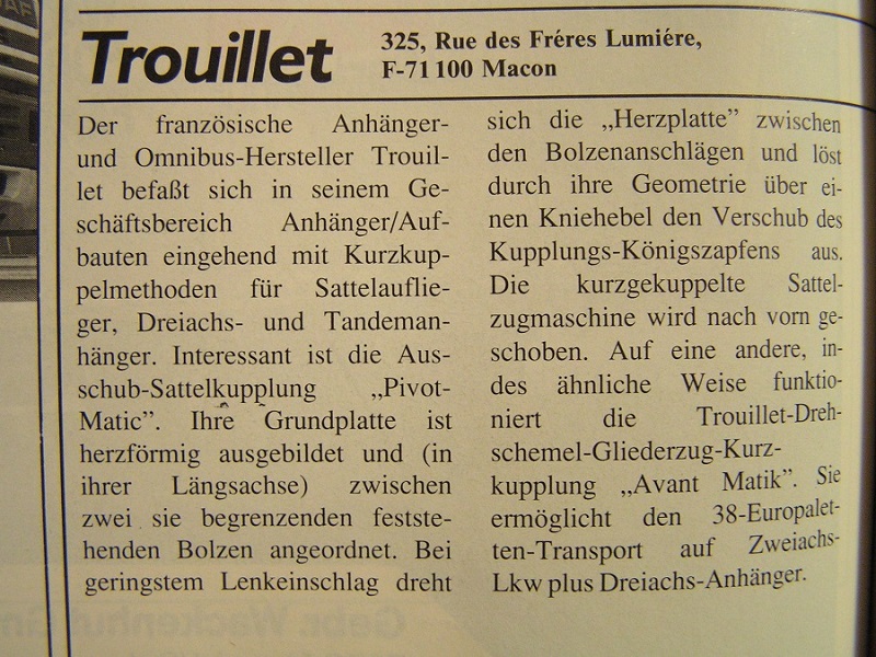

das ist ein Auflieger mit Kurzkupplung. Bei Kurvenfahrt vergrößerte sich der Abstand zwischen Kabine und Auflieger.

Das ist ja auch mal interessant - Kurzkupplung beim Sattel hab ich zugegeben noch nie gesehen. Kann jemand erklären (od. zeigen), wie das technisch funktioniert?

Vor allem, was bringt das, die Auflieger Länge ist ja auf 13,60m bzw. war auf 12,50m begrenzt. Da ist es doch egal wie dicht der Auflieger hinter dem Fahrerhaus sitzt. Anders dagegen beim Hängerzug, der eine Maximal Länge von 18,75m hat und es keine Rolle spielt wie lang der Anhänger ist ist.

Vor dieser europäischen Vereinheitlichung, war die Gesamtlänge begrenzt.
Die Ladelänge ergab sich folglich aus der Gesamtlänge abzüglich Fahrerhaus und dem Abstand dazwischen.
Den Vogel hatte Steinwinter
mit der Unterflurkabine abgeschossen, da war die Gesamtlänge beim Sattel auch die Ladelänge.
