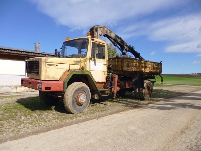

Magirus 310 4x4 auf 6x6 umbauen ??? Auf diesen Beitrag antworten Zitatantwort auf diesen Beitrag erstellen Diesen Beitrag editieren/löschen Diesen Beitrag einem Moderator melden       Zum Anfang der Seite springen
bin seit geraumer Zeit dabei meinen 310D 16 AK aufzubauen. Es geht auch massiv vorwärts. Dank einiger netter Kollegen aus dem Forum habe ich nun die meisen Teile vorrätig. Fahrerhaus, viele Grüsse an Hans.....,
Nun zum eigentlichen Problem. Ich will einen DREIACHSER!!!
Kann ich aus meinem 4X4 einen 6X6 machen? Das ich nicht mehr laden kann ist klar. Ich will mehr Traktion und 6x6 sieht mal so richtig geil aus!
Kann ich einfach ein Tandemachsaggregat verbauen?
Texasmichi
Texasmichi hat dieses Bild angehängt:
03.09.2014 00:11 Texasmichi ist offline E-Mail an Texasmichi senden Beiträge von Texasmichi suchen Nehmen Sie Texasmichi in Ihre Freundesliste auf
reichi
Dabei seit: 29.06.2011
Herkunft: Pinzgau / Salzburg
machbar ist fast alles.
nur ob sinnvoll und leistbar ist steht auf einem anderen blatt.
03.09.2014 07:28 reichi ist offline E-Mail an reichi senden Beiträge von reichi suchen Nehmen Sie reichi in Ihre Freundesliste auf
SirDigger
images/avatars/avatar-5980.jpg
Dabei seit: 07.05.2011
Herkunft: Nordhessen
Der Rahmen vom 6x6 sollte "etwas" massiver sein...
CAT = Crappy American Technology
böse
03.09.2014 08:14 SirDigger ist offline E-Mail an SirDigger senden Beiträge von SirDigger suchen Nehmen Sie SirDigger in Ihre Freundesliste auf
Martin R.
Dabei seit: 04.01.2008
Natürlich kann jeder mit seinem Auto machen, was er will. Aber ich würd's nicht machen, weil's alles andere als original ist.
Mein Tipp: Mach' aus Deinem einen tollen Zweiachser oder brech' die Restauration ab und kauf' nen Dreiachser.
03.09.2014 09:25 Martin R. ist offline Beiträge von Martin R. suchen Nehmen Sie Martin R. in Ihre Freundesliste auf
Texasmichi
Dabei seit: 30.10.2013
Themenstarter Thema begonnen von Texasmichi
RE: Magirus 310 4x4 auf 6x6 umbauen ??? Auf diesen Beitrag antworten Zitatantwort auf diesen Beitrag erstellen Diesen Beitrag editieren/löschen Diesen Beitrag einem Moderator melden       Zum Anfang der Seite springen
Sinnvoll ist es mit Sicherheit nicht. Wie bereits erwähnt, hat der 6x6 im Originalle eine höhere Nutzlast und somit einen stärkeren Rahmen.
Wenn ich ein Achsaggregat bekommen könnte, kann ich dann jedes nehmen?
Wie ist denn das mit der Übersetzung. Nicht das die Vordere Achse andere Umdrehungen hat als die Hinteren Zwei? Oder gleicht das das Differenzial aus?
03.09.2014 10:30 Texasmichi ist offline E-Mail an Texasmichi senden Beiträge von Texasmichi suchen Nehmen Sie Texasmichi in Ihre Freundesliste auf
Texasmichi
6x6 oder 6x4 kaufen ist natürlich leichter, aber man bekommt ja kaum noch einen. Und schon gar keinen mehr mit V10!
Weiß jemand eine Fahrgestell mit 3 Achsen das zum Verkauf steht?
03.09.2014 10:33 Texasmichi ist offline E-Mail an Texasmichi senden Beiträge von Texasmichi suchen Nehmen Sie Texasmichi in Ihre Freundesliste auf
