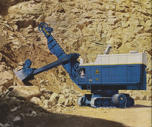

Hallo an die Menck-Kenner und Fachleute!
Ich habe mal eine Frage an Euch:
Weiß jemand von Euch zufällig WO und WIE die Trommel der Stromzuführung eines DN2 an diesem befestigt ist? Ich meine die "Spule" mit dem Kabel.
Vielleicht hat jemand ein kleines Bild, auf dem man das sehen kann?
Vielen Dank für Antworten.
Grüsse aus S.-H.
Markus
06.05.2015 07:59
Tempomanni   Zeige Tempomanni auf Karte
Dabei seit: 13.12.2012
Herkunft: Gießen/ Mittelhessen
RE: DN 2 Erwitte Auf diesen Beitrag antworten Zitatantwort auf diesen Beitrag erstellen Diesen Beitrag editieren/löschen Diesen Beitrag einem Moderator melden       Zum Anfang der Seite springen
Hallo Markus,
die Kabelhaspel siehst du beim Foto des DN leider nur zum Teil, weil sie in Fahrtrichtung rechts, neben dem Plattenlaufwerk befestigt ist...das, was durch den Schlagschatten wie ein " Schiffssteuerrad" aussieht... zwinker
...für weitere, genauere Details sind die Experten zuständig....
P.S: Die separate Kabeltrommel mit dem roten Kabel dürfte die " Nabelschnur" des DN gewesen sein... hmm
Grüsse, Manni winke
Tempo, Tempo schreit die Welt- Tempo, tempo - Zeit ist Geld....
...hast Du keinen Tempowagen, wird die Konkurrenz dich schlagen..... Aufsmaul Aufsmaul
Dieser Beitrag wurde 1 mal editiert, zum letzten Mal von Tempomanni: 06.05.2015 10:43.
06.05.2015 10:41 Tempomanni ist offline E-Mail an Tempomanni senden Beiträge von Tempomanni suchen Nehmen Sie Tempomanni in Ihre Freundesliste auf
M60
Dabei seit: 26.12.2006
auf dem ersten Bild von Usergelöscht sieht man die Kabelhaspel an der
rechten Kette.
Anbei Foto aus dem Prospekt, wo man es gut sehen kann.
Gruß Christian

Hallo Manni und Christian,
vielen Dank für die Infos und das Bild. Auf diesem ist zu erkennen, daß der Drehpunkt (Achse) genau auf Höhe der Kette liegt. Ist die Trommel jetzt über oder unter der Kette befestigt? Ich denke doch mal drüber, oder??
Grüsse, Markus
