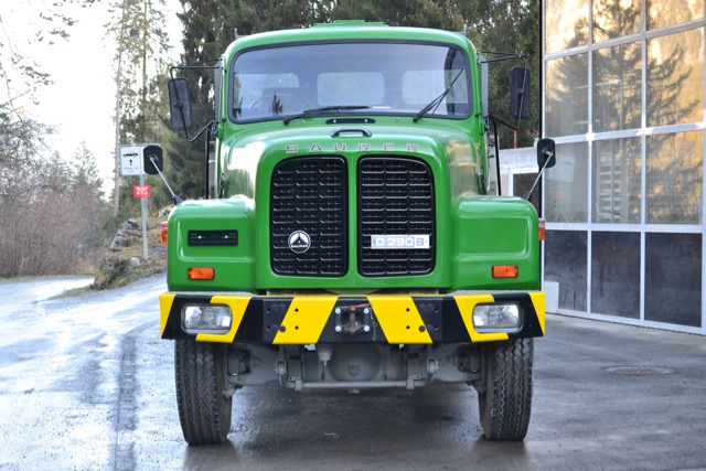

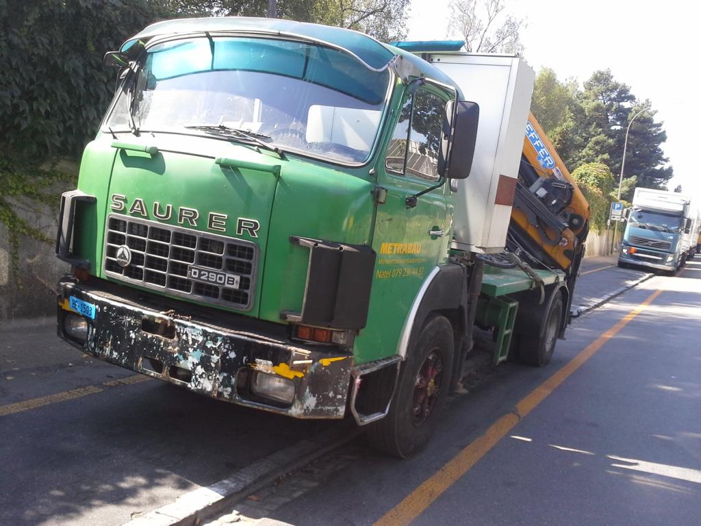

Saurer D 290 B Auf diesen Beitrag antworten Zitatantwort auf diesen Beitrag erstellen Diesen Beitrag editieren/löschen Diesen Beitrag einem Moderator melden       Zum Anfang der Seite springen
Noch im Einsatz.
BMW hat diese Bilder (verkleinerte Versionen) angehängt:
17.12.2015 11:51 BMW ist offline E-Mail an BMW senden Beiträge von BMW suchen Nehmen Sie BMW in Ihre Freundesliste auf

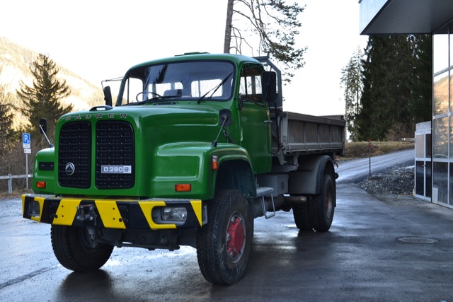

Sauer D 290B Auf diesen Beitrag antworten Zitatantwort auf diesen Beitrag erstellen Diesen Beitrag editieren/löschen Diesen Beitrag einem Moderator melden       Zum Anfang der Seite springen
Noch ein Bild
BMW hat dieses Bild (verkleinerte Version) angehängt:
17.12.2015 19:25 BMW ist offline E-Mail an BMW senden Beiträge von BMW suchen Nehmen Sie BMW in Ihre Freundesliste auf

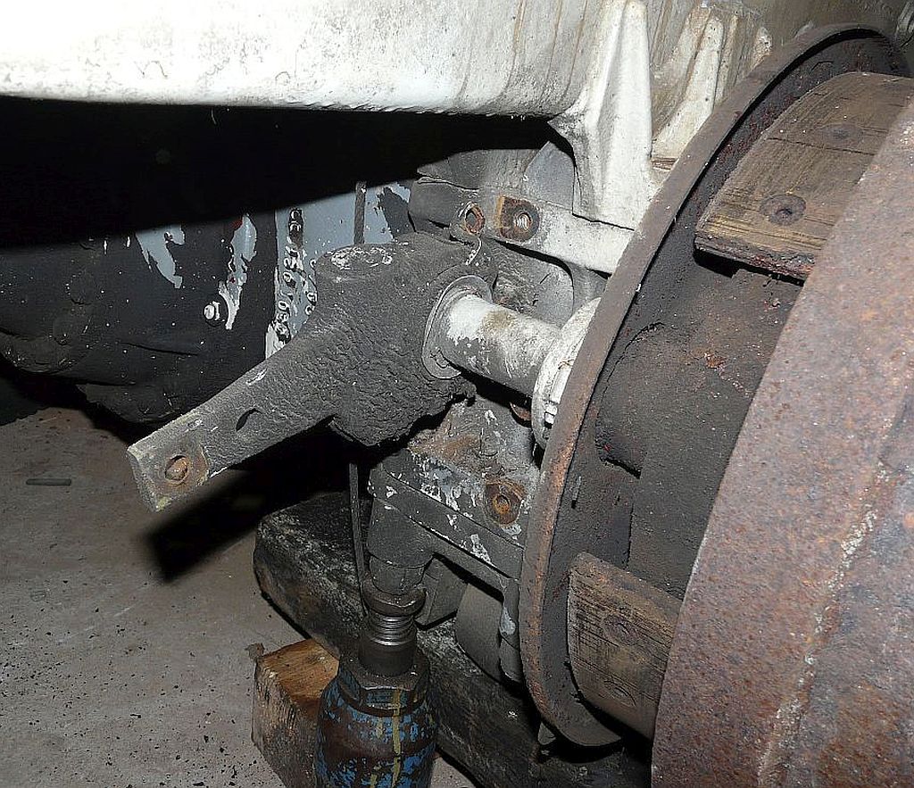

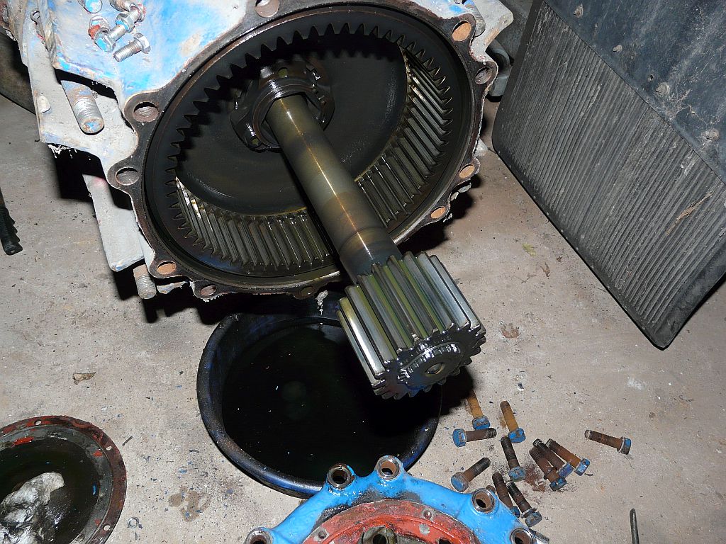

Mit dem Projekt "DINO" geht es permanent voran freu
Bei der Baugruppe "Achsstreben" ist aber eine konstruktive Pause
eingelegt worden, da es für die seitliche Abdichtung der neuen Gelenke
noch keine zufriedenstellende Lösung gibt, Ist aber in Arbeit Pfeifen
Nunmehr ist deshalb die Bremse der Hinterachse "dran" und da kenne
ich keine Kompromisse, was die Funktion und Sicherheit angeht.
Allein die Trilex Schrauben waren schon "mitgenommen" (fertig).
Schon die Radbremsen der Vorderachse hatten da eine deutliche
Zustandsbeschreibung gegeben. Die Hinterachse sollte das aber
noch bei Weitem übertreffen. Aufsmaul

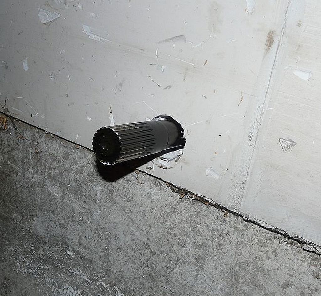

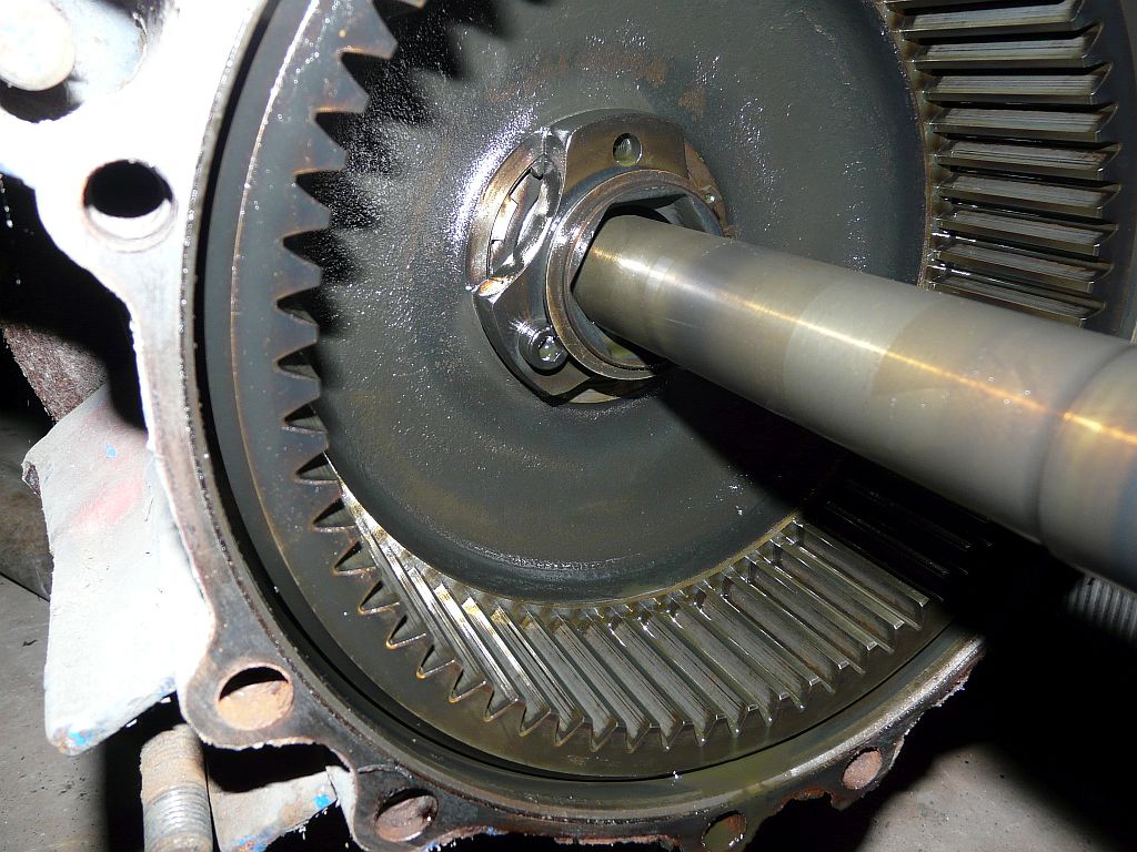

Zuerst waren die imposanten Planetenantriebe zu öffnen, um die Naben
abnehmen zu können. Das ging relativ gut, aber die Steckwelle war etwas
zu lang für den Freiraum in meiner bescheidenen Hütte. Was tun?
Den Saurer zu versetzen schied aus Gewichtsgründen aus und die
Vollgipswand ist immerhin 10 cm dick, aber was soll es, Hohlbohrer,
Hammer und Meissel herbei, Steckwelle durch die Wand geschoben.
Problem gelöst wall

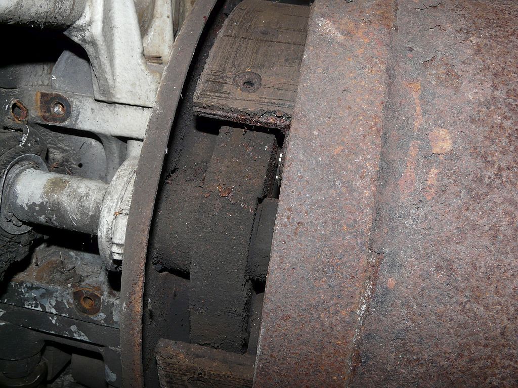

Die Bremse liess sich aber mit Rückstellung absolut nicht zur Aufgabe
bewegen und wieder musste "schweres Gerät" antreten und helfen.
Ein erster vorsichtiger Blick bestätigte, was da noch kommen sollte.
Gruss für heute, Christian

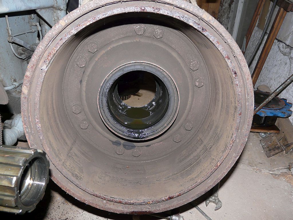

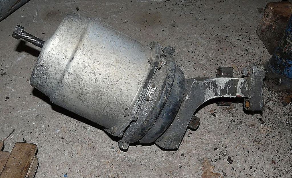

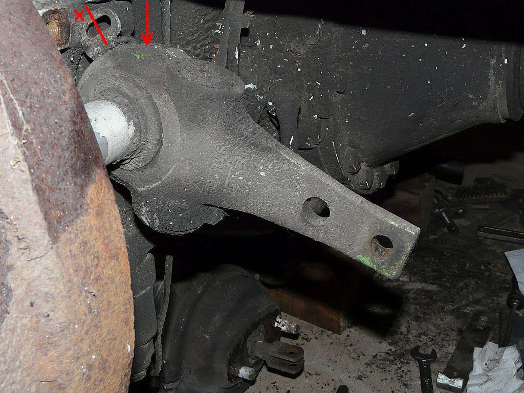

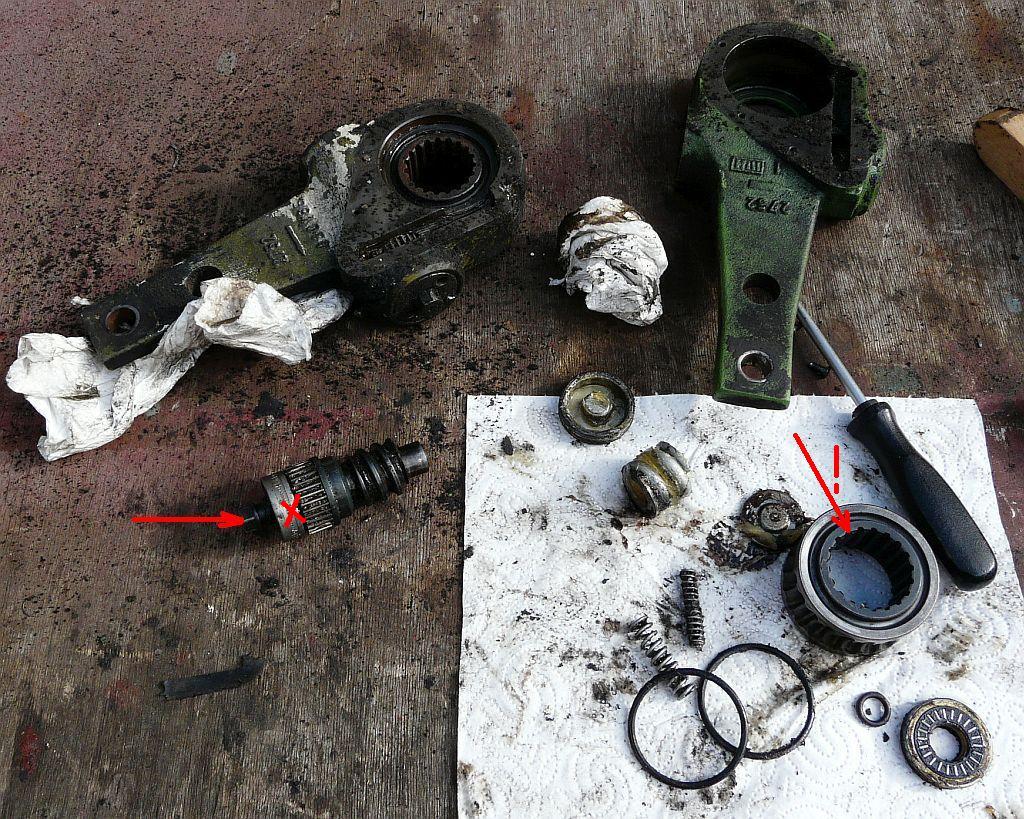

...und es ging weiter mit der "Bremsenorgie" zur Sache.
Die Bremsbacken liessen sich absolut nicht dazu bewegen,
ihren Widerstand zu beenden. Die Federspeicher waren schon
per Zentralschraube wirkungslos gemacht worden, was aber
nur dazu führte, beide Zylinder samt Konsole auszubauen.
Die selbst nachstellenden "Gestängesteller" gaben ihre Position
nicht auf und mussten mit "sanfter" Gewalt von der Verzahnung
der Bremswellen entfernt werden. Die rote Markierung zeigt, dass
die Hebel bereits unter Dauerpannung standen und die Bremse
permanent "schliff".
An dieser Stelle sei mir der Rat gestattet, auf keinen Fall per
Flex den Bremshebel zu "halbieren", denn der Zahnring ist auf
die Saurer Verzahnung mit 19 Nuten ausgerichtet und muss für
eine Instandsetzung unbedingt erhalten bleiben.

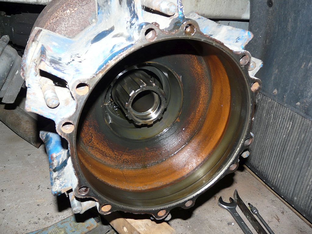

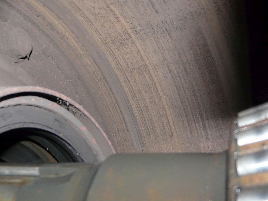

Nach Abnahme der Naben war der Blick auf die Innenseite der
Trommeln frei und durch die Hitze der Bremsungen waren sogar
die Staubfangscheiben "ruiniert" worden und müssen neu werden.
Die Gestängesteller erinnerten mich an meine Büssingzeiten, als
festsitzende Bremsen dank der automatischen Nachstellung zu
öfterem Verdruss und teuren Werkstattbesuchen führten. schimpf
Bei diesen Nachstellern muss man ein "knackendes" Geräusch
hören, wenn der Hebel auf der Bremswelle bewegt wird.
Das ist die Feinverzahnung, wenn sie denn "gesund" ist.
Ich habe beide Hebel komplett wieder hergerichtet und einen
wieder schmierbar via Nippel gemacht, da ich nichts von
"Wartungsfreiheit" halte. hmm
So ist die Geschichte, wenn man(n) nicht zu bremsen ist. tock
Gruss Christian prost
