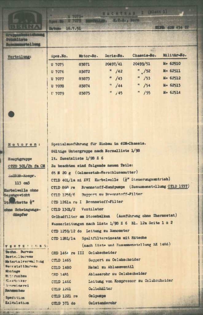

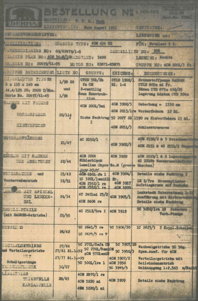

Guten Tag Martin
Hier noch die zwei Seiten zu Deinem 4UM wie versprochen.
Gruss Harry
Bollinger hat diese Bilder (verkleinerte Versionen) angehängt:
08.01.2016 12:07 Bollinger ist offline E-Mail an Bollinger senden Homepage von Bollinger Beiträge von Bollinger suchen Nehmen Sie Bollinger in Ihre Freundesliste auf
martin-w
images/avatars/avatar-8727.gif
Dabei seit: 25.04.2013
Herkunft: CH-Graubünden
Alter: 69
Hallo Harry,
besten Dank, super. Das ist der angerissene Volltreffer. Augenzwinkern freu
Meine Chassis-Nr, die ursprüngliche Motornummer und die Militärnummer sind genau um die Zahl 2 tiefer als der erste Berna 4UM dieser Bestellung Nr 8 gemäss Vertrag (Bestellung) mit KTA Bern vom 19.05.1950. Dieser hat Chassis Nr 20499 / 56, Motoren-Nr 83876 und bekam Militätnummer M+ 62515.
Ich habe 20499 / 54, ursprünglich Motornummer CT2D 83874, der aber später durch Austauschmotor 85683 ersetzt wurde, und mein 4UM hatte M+ 62513.
Mein Berna 20499 / 54 wäre demnach auf einer Bestellung Nr 7 verzeichnet.
Typenschild am Beifahrersitz
Militärnummer
Nummer des Austauschmotors 85683
Nochmals vielen Dank und
MfG
Martin

Entschuldigung. Offenbar habe ich da etwas verwechselt. Hier in diesem Fall noch die richtigen Seiten.
Gruss Harry
