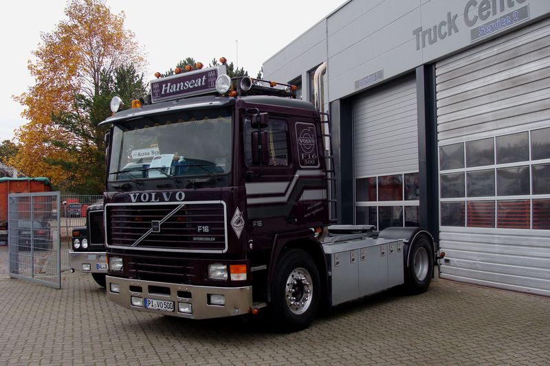

Was für ein Gerät! So einer würde mir auch gefallen! Ja die LKW´s aus dieser Zeit waren noch LKW´s, heute nur noch ein Computer auf Rädern
Und von der Schönheit her gefallen mir die F um einiges besser als die neuen FH. Wobei das bei jedem Hersteller so ist. Was war der F90 für ein Gerät, noch mit Sound, beim TGX meint man ein Flugzeug hebt ab
Naja, nichts wird besser!
