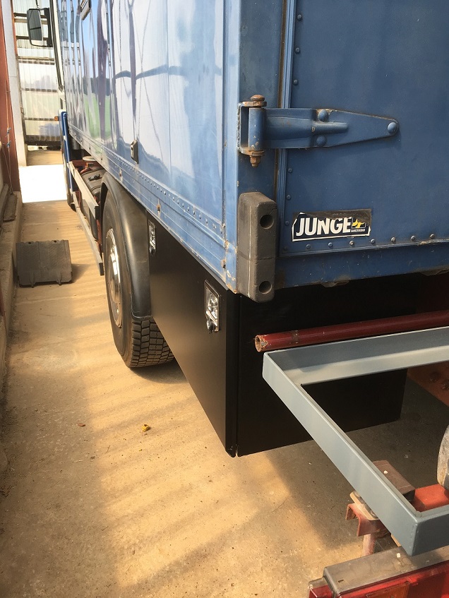

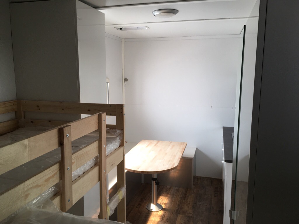

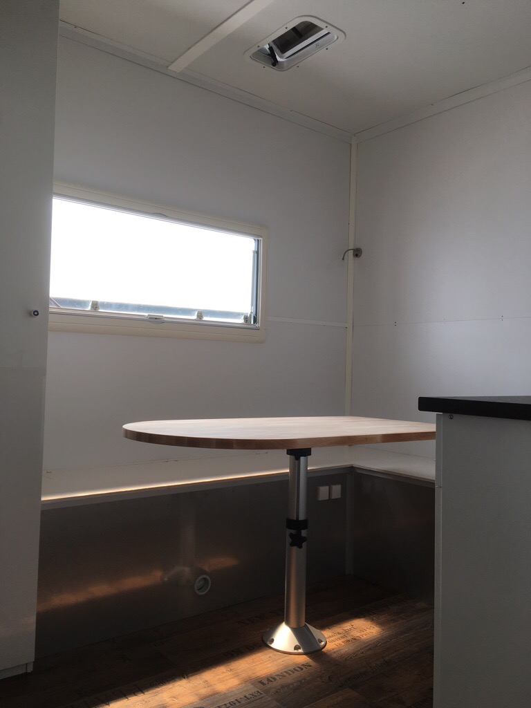

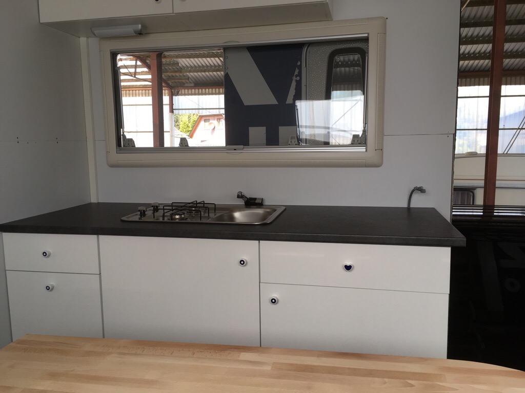

So nun die Bilder vom Wochenende!
Wir haben noch div. Kleinarbeiten erledigt, die Tür noch gedämmt und verkleidet!
Am Sonntagabend haben wir dann den LKW geholt, gleich noch 180Liter Diesel getankt (inkl. der ersten Schaulustigen/ 2 Reisebusse voller Leute), dann durft meine Frau noch ein paar Runden durchs Gewerbegebiet drehen. Aber nach Hause fahren traute Sie sich noch nicht aber so an sich hat Sie das sehr gut gemacht!!! Respekt!!!
bastelwastel77 hat diese Bilder (verkleinerte Versionen) angehängt:

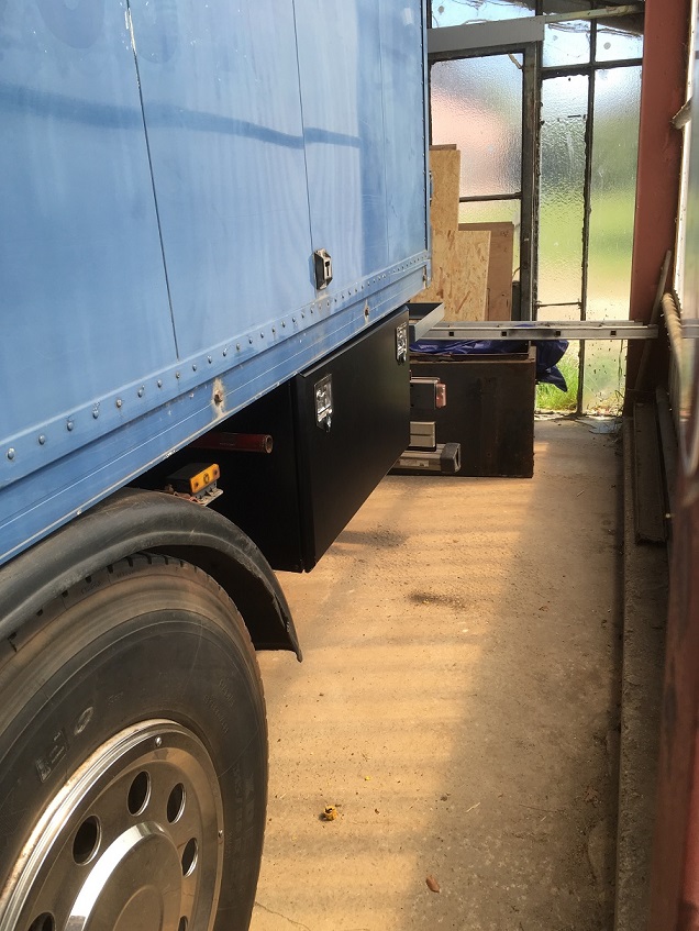

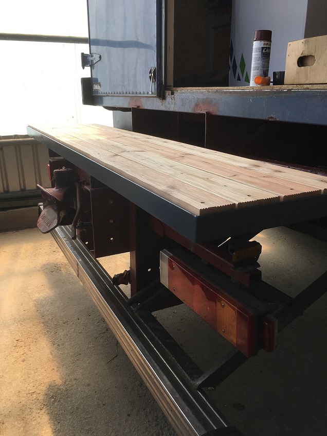

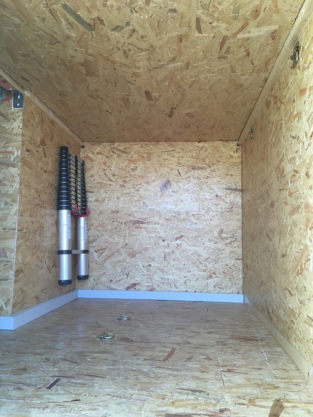

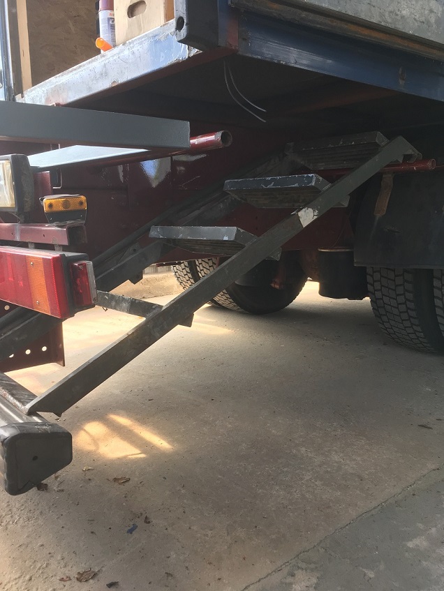

Die Tage haben wir noch folgende großen Baustellen abgehakt,
- Staukiste
- Standheizung, mit kleiner Notbatterie und Zusatztank
- 12V Stromversorgung von den Fahrzeugbatterien zum Aufbau
- Heckpodest
- sowie div. Kleinkram...

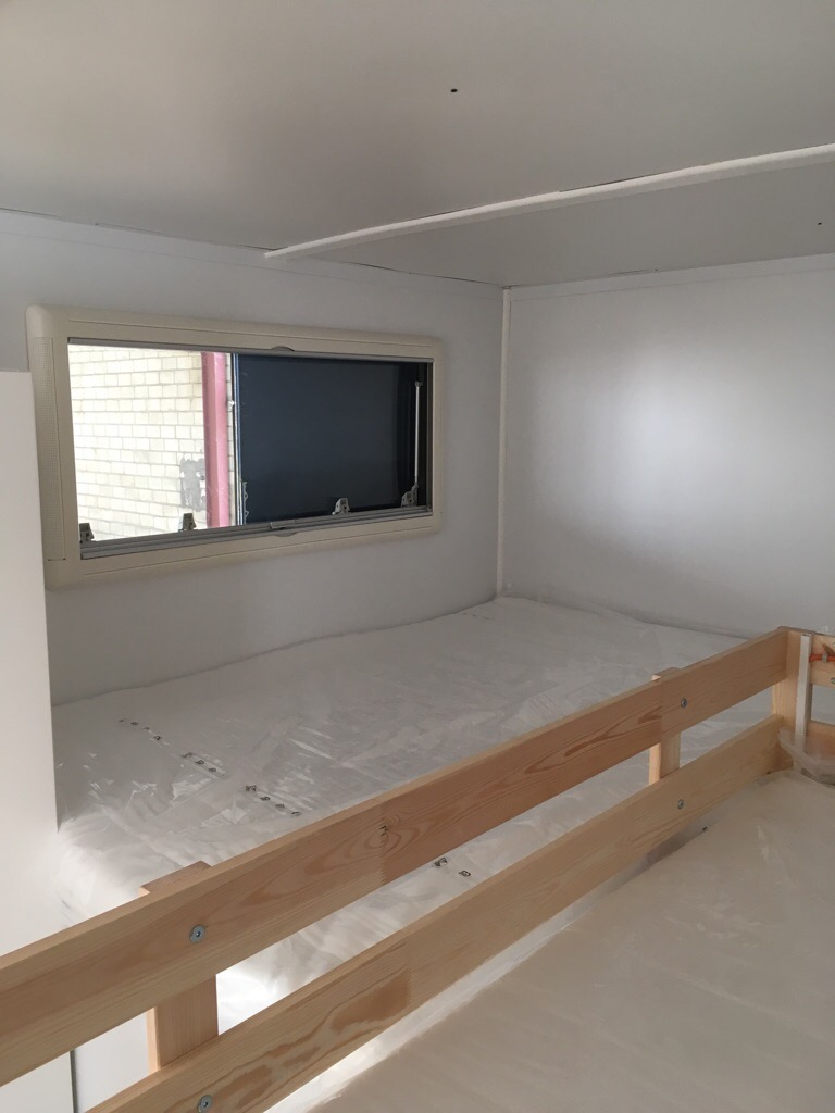

Denn der Urlaub ist nah und gestern waren wir vorm Urlaub das letzte Mal am basteln!
Es wurden die letzten Leisten im Innenraum angebracht, Vorhang zwischen Schlaf- und Wohnbereich installiert sowie div. andere Kleinkramsachen!
Die meiste Zeit ging fürs Aufkleber radieren drauf, endlich sind alle Aufkleber ab, 4 1/2 Stunden hat es gedauert!
Dann wollte ich die Klima vom Auto noch in Gang bringen, leider ohne Erfolg, Trockner durchgerostet! Hab einen bestellt, hoffe der kommt noch bis zum Urlaub! Den werd ich dann mit nehmen und wenn es zu heiss wird, werde ich den unterwegs einbauen und mir ne Werkstatt zum befüllen suchen! Mal schauen!
Auch div. Ersatzteile und Werkzeuge sind schon ins Auto gewandert, man weiss ja nie!?

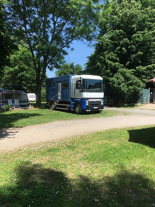

wir sind zurück, damit ist die erste Tour geschafft. Uns hat es sehr viel Spass gebracht und wir haben es nicht bereut den Schritt zu einem Wohnbus/ Wohnlkw zu wagen!
Wir waren nun 3 Wochen unterwegs und haben 3200km zurückgelegt bei 22 Liter Diesel auf 100km. Der Renault lief ohne größere Probleme und hat gute Dienste geleistet.
Nördlichster Punkt unserer Resie war Wisch bei Kiel, südlichster Punkt war Genf in der Schweiz!
Unsere Strecke sah wie folgt aus, Winsen - Magdeburg - Frankfurtam Main/ Offenbach - Bad Wildbad (Schwarzwald) - der Rhein irgendwo bei Basel - Biel (CH) - Yverdon (CH) - Genf (CH) - Lindau am Bodensee - Bad Brückenau - Egestorf/ Salzhausen - Wisch - und wieder zurück nach Haus nach Winsen.
Überwiegend standen wir auf Campingplätzen oder Wohnmobilstellplätzen oder aber auch frei (Rhein) oder in der Not an der Autobahn (2x).
Gleich der erste Campingplatz in Frankfurt hat abgewunken und meinte zu schwer, danach haben wir die Plätze vorab angerufen und es war glaub nachher nur noch 2x der Fall das wir abgewiesen wurden.
So manch Campingplatz hat uns aber drauf gelassen, wo ich so dachte, wenn das mal gut geht!? Aber es gab keinerlei Probleme, nie eingesunken oder festgefahren oder was kaputt gemacht! (Besser als ich dachte!)
