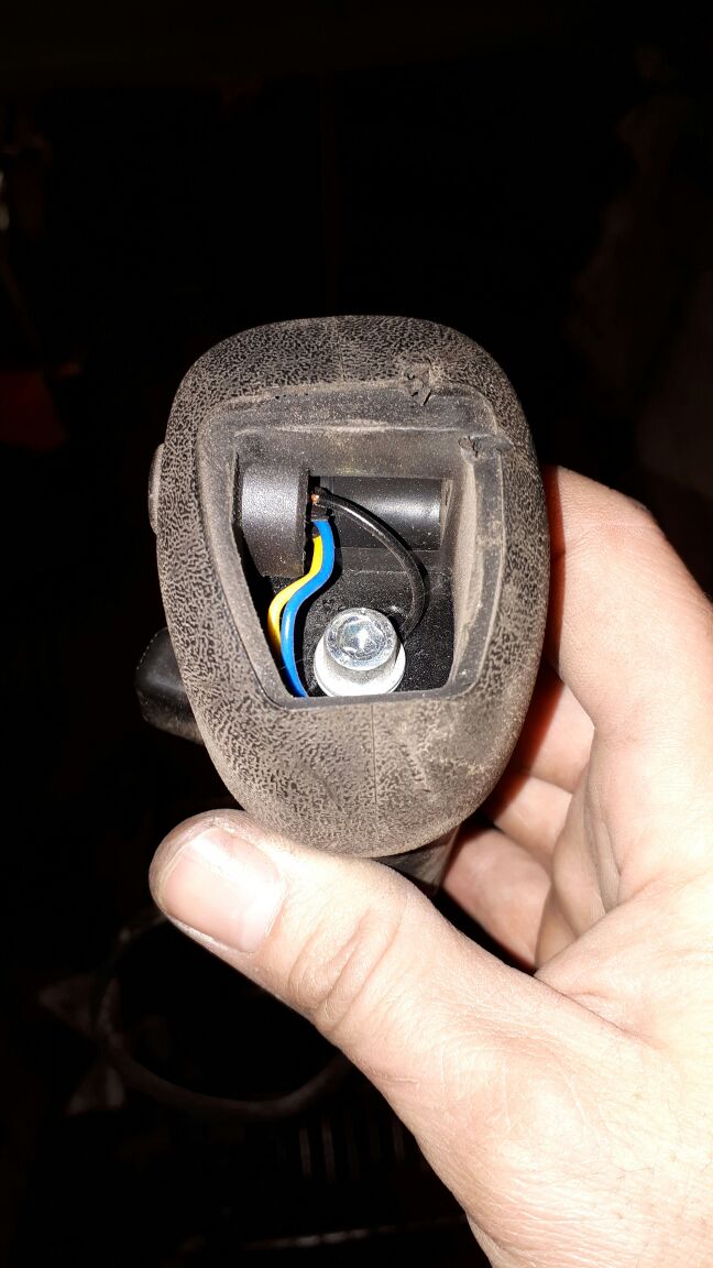

Die Motorbremse benutze ich auch zum herunterbremsen des Getriebe beim Hochschalten.
Beim Twinsplitter schalte ich ja teilweise drei Schaltstufen und das herunterbremsen über die Motorbremse schont die Getriebebremse.
In meinem Fall ist der Umbau recht originalgetreu da der Knauf vom TGA passend umgebaut werden kann.
Vorher hatte ich mit dem Hacken die Motorbremse angetippt, aber mit dem Daumen direkt am Schaltknauf ist schon etwas angenehmer.

Das gab es bis zum Wechsel auf die MAN-Unterflurmotoren serienmäßig beim Fuller-Getriebe - kleiner Knopf am Schaltkopf, links mit dem Daumen vor Schalten zu betätigen.

Ja der kleine silberne Pin.daumen
Das war die Getriebebremse beim Fuller.
Da drückte ein Zapfen, welcher häufig erneuert werden musste, einfach auf ein Zahnrad.
Rabiate Technik.großes Grinsen
Beim Twinsplitter ist die Getriebebremse eine Lamellenkupplung.
Die möchte ich trotzdem nur zum Anfahren benutzen und nicht zum schnelleren Gangwechsel im Fahrbetrieb.

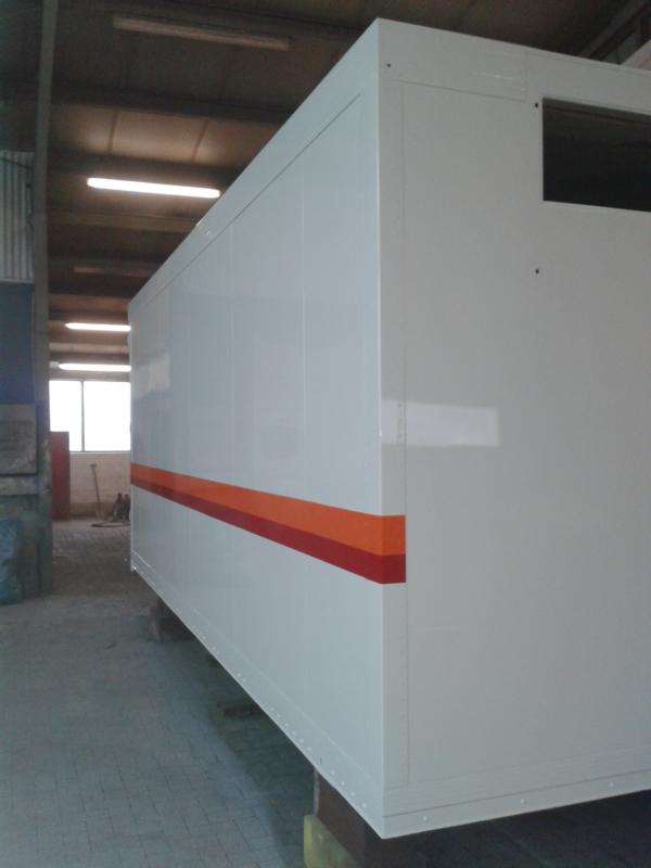

Den Container kann ich nun auch abpritschen.

Ja der hat ja Beine bekommen Augen
So brauchst du keinen Stapler mehr daumen
