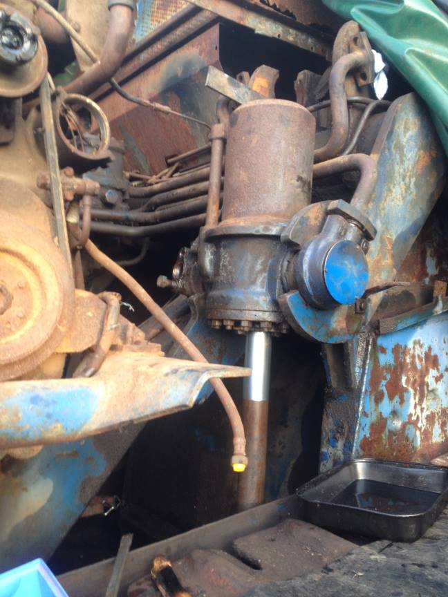

Nachdem ich den Poclain FC30 zum Ende gebracht habe ist jetzt wieder die Schürfraupe dran. Aktuell baue ich die Hydraulikzylinder aus, damit ich sie neu abdichten kann.

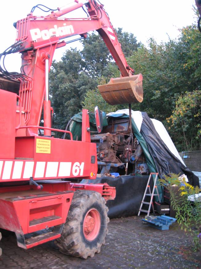

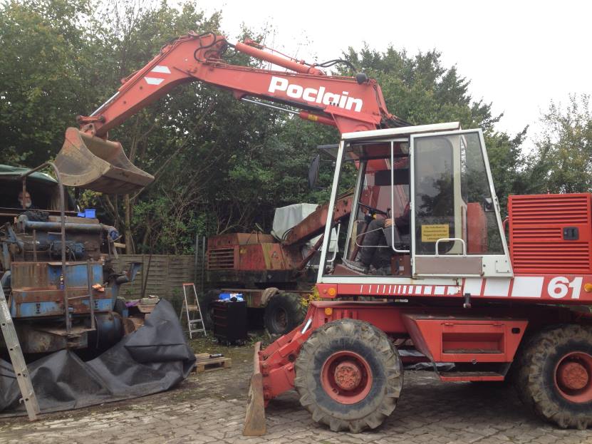

Ganz ohne Poclain geht es bei mir natürlich nicht...

Der Rückwandzylinder sieht noch gut aus. Keine Korrosionsschäden. Jetzt muß ich mich mal um neue Dichtungen kümmern.
