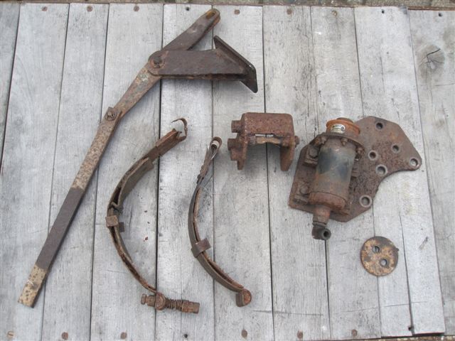

So es gibt mal wieder was zu berichten.
Die Seilwinde ist nun kpl. fertig. Und wurde auch gleich zur Anprobe auf den Rahmen gesetzt. Passt freu
Für die Seilwinde habe ich eine neue Bremstrommel angefertigt da die originale fehlte, sowie zwei neue Bremsbänder inkl. neuer Beläge. Des weiteren mußte ich noch diverse Bolzen, Buchsen und Kleinteil drehen und fräsen.
Die Halterung des Bremszylinders habe ich ebenfalls neu angefertigt. Die vorhandenen Teile waren einfach nicht mehr zu gebrauchen.
Die Hebelmechanikm zum einschalten der Seilwindem habe ich auch neu machen müssen, da diese unvollständig und wie das Meiste total vergammelt war.
Nachdem alles fertig war wurden dir restlichen Teile noch verzinkt und dann schlußendlich noch montiert. Dann neues Getriebeöl rein und FERTIG.
Bis auf das Seil, welches erst zum Schluß unter Spannung aufgezogen wird, ist die Seilwinde nun wieder komplett.

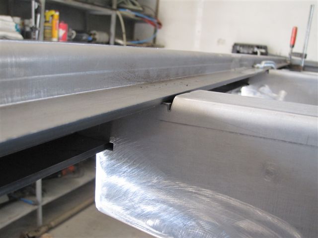

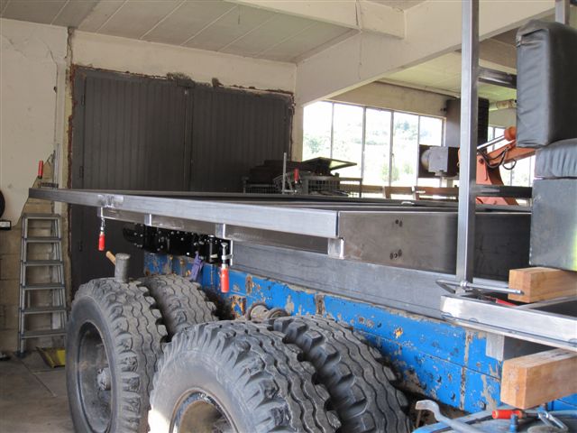

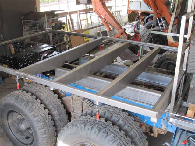

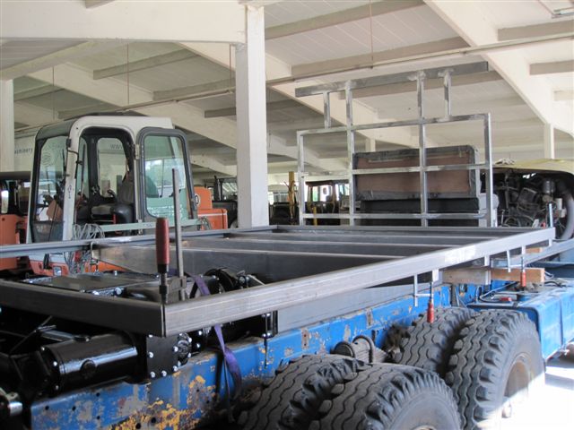

Wie ihr vielleicht schon auf den Bildern oben gesehen habt, habe ich damit begonnen den Aufbau der Ballastpritsche anzufertigen. Deshalb habe ich auch die Seilwinde auf den Rahmen gelegt.
Nachdem die Seilwinde drauf war habe ich erst mal alles vermessen und mich ans CAD gesestzt um den Aufbau zu Konstruieren.
Der Hilfsrahmen besteht aus 10mm starken U-Profilen welche ich mit den entsprechenden Bohrungen für die Quertraversen ausgelasert und gekantet habe.
Die Quertraversen bestehen zwei aus 5mm starken Stahlblechschalen welche ich in der Mitte zusammengeschweißt habe. Das Rahmenprofil, in welches nacher der Boden gelegt und die Scharniere angeschweißt werden wurde ebenfalls aus 5mm Blech gelasert und gekanntet.
Nachdem die Einzelteile fertig waren, habe ich alles zur Anprobe auf den Fahrzeugrahmen gelegt und mit Schraubzwingen gesichert.
Der Pritschenboden ist übrigens auf einer Höhe von 1,70m.
Die hinteren Haltekonsolen sind aus 8mm Blech. Diese muss ich aber erst noch zusammenschweißen.

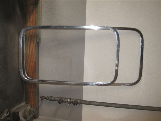

Da ich das Einfassgummiprofil für die Frontscheiben der Kabine nicht mehr verwenden konnte und es dieses auf dem Markt nicht zu bekommen war, habe ich dieses leider auch neu anfertigen lassen müssen. Ich habe nun 25m von dem Gummiprofil. Sollte jemand von dem Profl ein paar Meter benötigen, so kann er sich gerne bei mir melden.
Des weiteren habe ich die Scheibenrahmen geschliffen und poliert. Nun muß ich die Scharniere und Scheibenaussteller wieder annieten und dann kann ich die Scheiben wieder einsetzen.

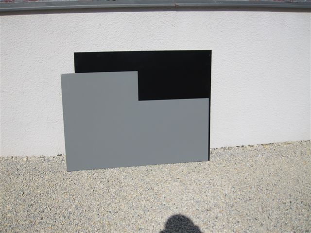

Um sich besser die spätere Lakierung vorstellen zu können (ich weiß ist vielleicht noch etwas früh sich schon Gedanken darüber zu machen gröhl ) habe ich mal zwei Musterbleche in den original Farbtönen Pulverbeschichten lassen.
Der Rahmen, die Achsen und die Kotflügel waren schwarz und der Aufbau mausgrau.
Mich würde eure Meinung zu der Farbkombination interessiern. Soll ich das Fahrzeug wieder in der Kombination lackieren oder doch in anderen Farben wie z.B. anstelle dem mausgrau ein schönes dunkelblau?

Ich wäre für die originalen Heitkamp-Farben grau/schwarz. Wie das mal aussehen könnte, kann man ja an dem Wiking-Modell sehen, welches kürzlich erschienen ist. Da sind die Kotflügel zwar aus formtechnischen Gründen grau, aber wozu gibt es denn schwarze Farbe? Habe mein Modell jedenfalls entsprechend angepasst. daumen
Ansonsten gilt: Hut ab vor dieser Restaurierung, die teilweise sogar zum Neubau wird! freu daumen Ich freue mich immer, hier Fortschritte von dem dicken Brummer zu sehen! prost
