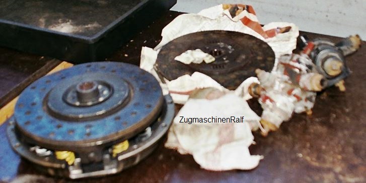

F-ENSER-Reparatur Auf diesen Beitrag antworten Zitatantwort auf diesen Beitrag erstellen Diesen Beitrag editieren/löschen Diesen Beitrag einem Moderator melden       Zum Anfang der Seite springen
wünsche Euch allen ein frohes neues Jahr prost .
Das vergangene Jahr hatte einige nicht so schöne Überraschungen für die F-ENSER von Seite 1 parat.
Bei der Hauptuntersuchung kam das Auto nicht mehr aus dem Bremsenprüfstand, weil die Kupplung (Scheibe) total verölt war. Ursache dafür war die undichte (eingelaufene) Wellendichtung (Simmerring) vom Getriebe.
Dann gab auch noch das Druckregelventil den Geist auf und der Anlasser (Magnetschaltergehäuse) verabschiedete sich. Da hatte man den Kaffee auf.
Anhängend die Fotos von der Reparatur.
Auf das 2016 besser wird,
beste Grüße
Ralf
